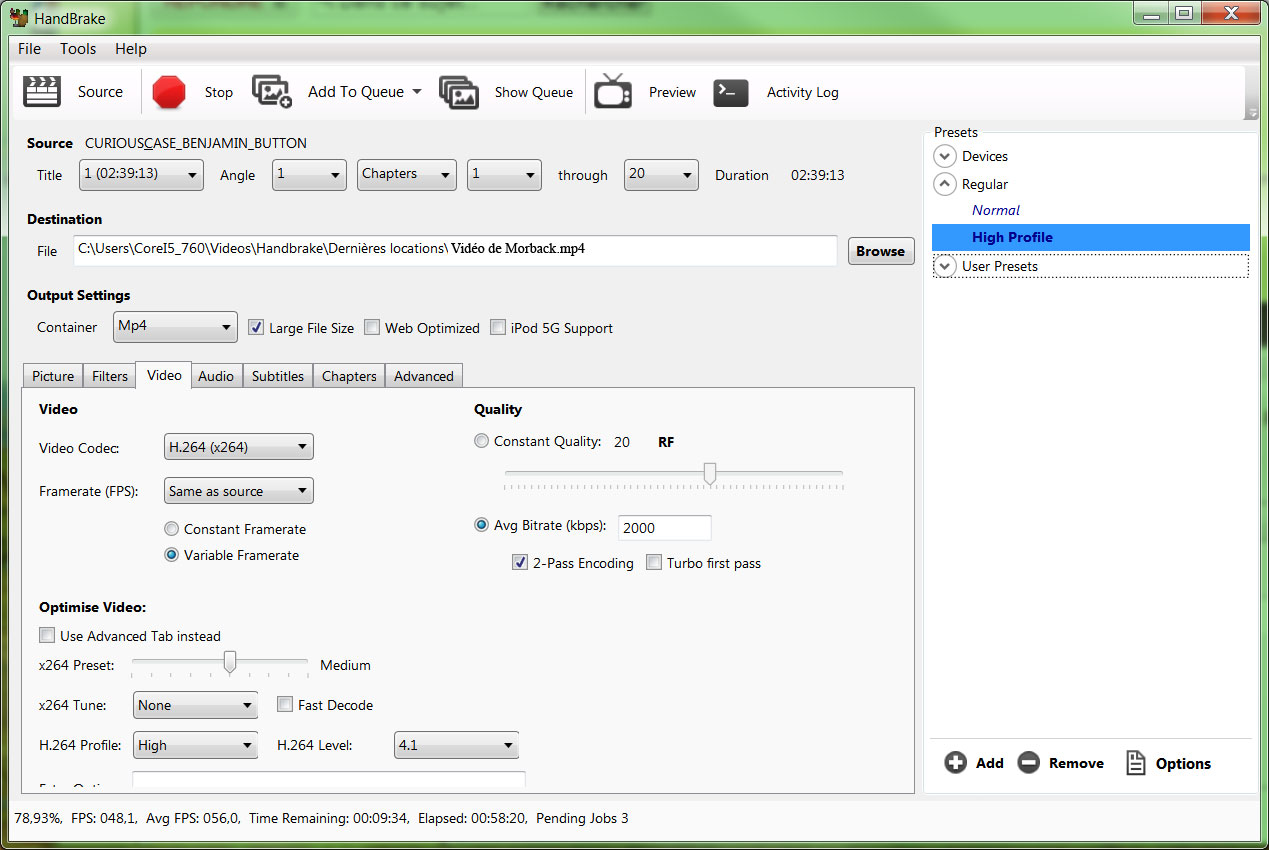

Réglé comme ça (en fait par défaut):
Y'a moyen de moyenner la chose ?

Essaye ça, la vidéo de 30' devrait tourner autour de 400 à 500mo
Clic sur image

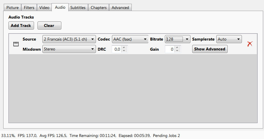

Re: Encodage vidéo

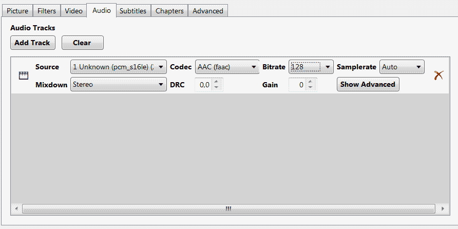

Pour l'audio tu met ça.

Tiens, j'ai pas l'option "large file" moi.
Ma version est 0.10.0.6534

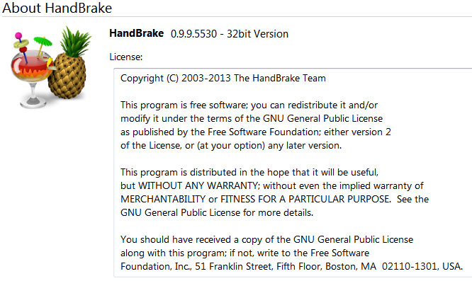

Ouais, je viens d'aller voir sur le site, effecetivement on est rétrogradé sur une vieille version béta d'il y a quelques années :shock:
Je vais la tester sur un de mes DVD, histoire de voir ce que ce programme sait faire.

WhaoOow, c'est bien une vieille version obsolète depuis longtemps :chier
Pas d'encodage double passe pour améliorer le rapport qualité/taille, pas de sélection MP4, M4E et MKV, des boutons qui manquent...
Purée, ils ont arrêté le développement ou quoi :sniff
Perso, j'en reste aux versions suivantes:
HandBrake-0.9.9-1_i686-Win_GUI.exe
HandBrake-0.9.9-1_x86_64-Win_GUI.exe

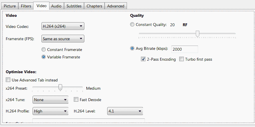

Pour le bitrate, ça dépends surtout de la taille d'image et de sa qualité. Là on est sur du 720P d'un APN pourri (comme mon Finipix T400), donc 2000kb/s en double passe, c'est largement suffisant, t'auras pas mieux en 3000kb/s.
Pour mes DVD, je met 1000 à 1300kb/s suivant la qualité du film. Un vieux film non remasterisé des années 60 n'est pas très net, donc 1000 suffit largement. Sur les dernières productions, je met plutôt du 1300. Je me sent totalement libre sur la taille puisque je ne grave plus depuis longtemps. Je me contente d'y mettre sur disque dur externe, façon VOD, mais sans le code qui t'empêche de le lire sur la TV de la salle de séjour une fois que tu l'as lu dans la chambre.
Sur les blue-Ray, je met du 4000kb/s encodé en double passe, la qualité étant parfaite...

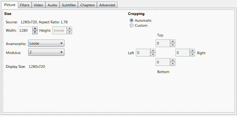

Morbach a écrit :511 Mo à l'arrivée, MAIS, 1280x720 transformé en 868x652.
Donc ça va pô, les bords sont coupés.
Après lancement hier soir, j'ai eu un doute genre "j'aurais pas oublié un truc ?" mais j'ai laissé finir.
2 plombes.
Je vais retester cet aprème.
Tu maîtrises la taille et le ratio de l'image dans l'onglet "Picture".

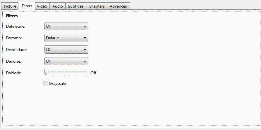

Quelques captures d'écran ci-dessous avec les paramètres que j'ai sur mon Handbrake 0.99, quand je code du 720P de mon Finepix T400.
Concrètement, une fois convertie de AVI énormes en MP4 légers, ça donne ça sur ma minette:
