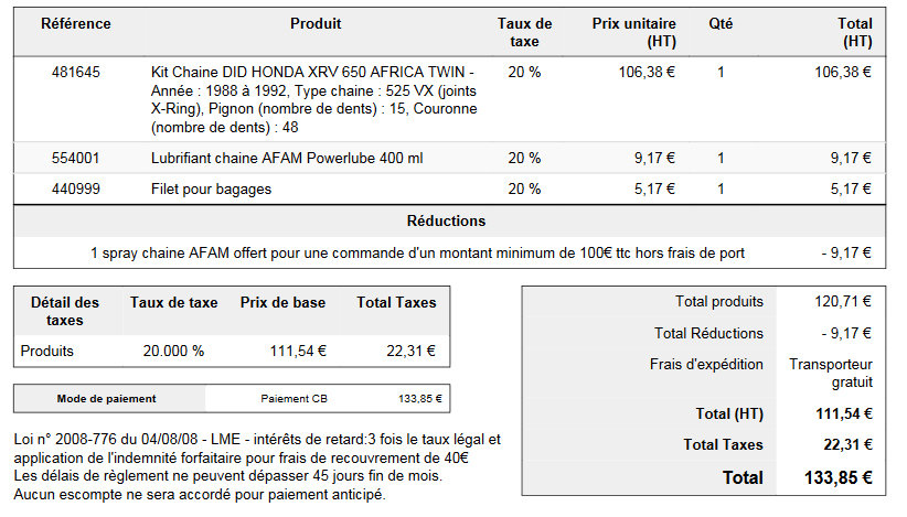

Bon, alors il y a un souci avec le kit DID que j'ai reçu.
J'avoue que j'ai pas compté les maillons (j'fais confiance hein..... ), par contre le pignon est bien en 15 j'ai vérifié.
Et j'ai commandé un kit RD03.
Ca dit pas le nombre de maillons, mais vu ce qui a été dit avant, je suppose que par défaut c'est 124 ou j'ai loupé un truc ?
Demain je vais mater de plus près ce qu'il y a écrit sur la boiboîte de la chaine.

Bien, puisque de toute manière tout ça va se traduire par un changement de chaine, les connaisseurs peuvent-ils me dire si ceci est un bon produit ?
https://www.xlmoto.fr/attache-chaine-di ... gIIHfD_BwE
Passque je n'ai nulle intention de retomber ce foutu BO, j'ai donné, toussa .....

Taulier, ça va chauffer pour ta tronche, mais plus tard là j'ai pô l'temps pis chuis pô cheu moué faut qu'je reste poli
Suite:
-vérif couronne donc, 49 > OK.
-pas encore levé la meule pour COMPTER les maillons, pas possible pour le moment.
-Par contre, j'ai inspecté l'emballage de la chaine, rien de particulier sauf ça:
Suite:
- Messages : 13285
Re: BO d'@T sur T@ 91
ouais ben cherche pas il t'en manque 2 d'où le probleme de longueur!
