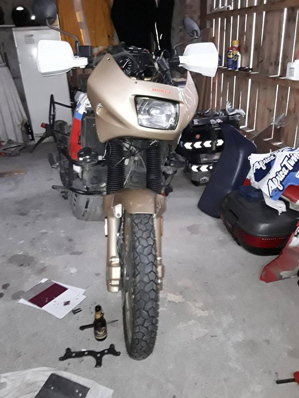

La tête de fourche. Je voudrais bien essayer de garder les compteurs d'@T jetés dans la tête de fourche de T@... J'adore ce mauvais goût des 80's.
TiTi m'a conseillé de faire un gabarit. J'en suis au troisième, et je pense que je vais pouvoir passer à la réalisation du modèle final, car je découvre des nouvelles contraintes au fur et à mesure que j'avance.
Quand j'avance et qu'tu recules, comment veux-tu, comment veux-tu que j'mette mon pull :?:
Des images
Démontage, dépoilage de la structure d'origine
Dépose de l'araignée
V'la le greffon. Yo, Lolo 29 ! \o/
Va falloir mettre tout le bord...l là-dedans. :mrgreen:

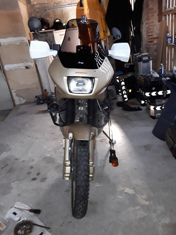

Ca va ressembler à ça à la fin.
Avec la bulle
Et ze déflecteur de plus près
Bon, les compteurs sont encore trop bas, trop près du guidon, le câble de compteur de vitesse est en tension à cause du support inférieur de l'araignée, je vais devoir encore remonter le bloc un peu, et je n'ai pas encore trouvé la place pour la boîte à fusibles et mon voltmètre, mais j'avance. :-D
J'essaie de découper la plaque d'alu idéale avec les trous qui vont bien. J'm'éclate !

Ça c'est du beau boulot, hâte de la voir finie, cote a cote avec celle de Gwen...ça devrais bien le faire...
Le réservoir tu l'as déjà ???
