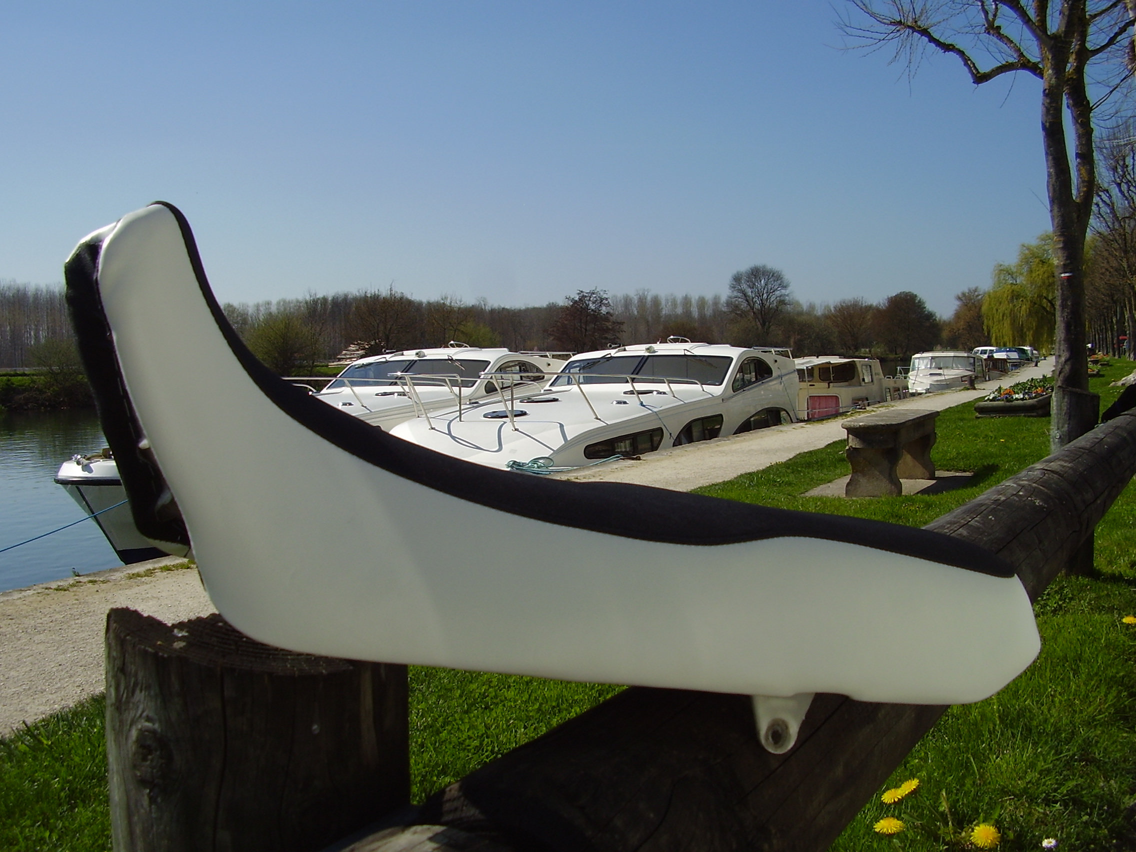

Aussi 3 cm de gel dans la selle, c'est plus discret que des couches culottes... ( à ce sujet, gaffe aux sous vêtements dans les pays chauds ! Pour moi c'est coton ou fibre de bambou, sinon iration garantie ).

Après les crash bars (un peu sur le mode provoc je l'avoue ) je vais en rajouter une couche sur les selles.
Entendons nous, on parle d'un usage africain car en Europe je serais à 100% pour une selle confort bien réalisée.
Ici on est quand même pas mal secoué quand on roule, et par plus de 40 à l'ombre, il fait très chaud au soleil (lapalissade).
Dès lors, avec les chocs et l'entrejambe qui finit par bouillonner (cf la pertinente observation de Saxel sur les sous-vêtements) on ressent assez vite le besoin de changer fréquemment de position sur la selle et je crains que les selles confort aux compartiments bien marqués soient une gêne pour ces mouvements.
Et franchement, une peau de mouton sur la selle d'origine permet d'amoindrir considérablement le côté tape-cul d'icelle, et de fait de préserver son précieux séant, lequel déjà mis à mal par la nourriture locale, bénéficiera en outre d'une isolation/ventilation bien meilleure que celle assurée par le skaï d'origine. Il semblerait pas ailleurs que le gel devienne désagréable à la chaleur,mais là, je n'ai pas d'expérience.
Bon, après faut assumer le look clodo de l'équipage.., mais, sans rire, c'est miraculeux.
Mais la fin justifie les moyens.

C'est d'ailleurs prévu sur la selle du fiston ... découpée proprement pour occuper un mini de place dans le top case parce que le revers de la médaille c'est quand il pleut non ? ...
Bon, pas souvent à Dakar je suppose mais là où il va aller, sûrement
A ce propos, l'autre partie du projet c'est de réaliser une selle comme Caum, monoplace, sans dosseret pilote pour ne pas gêner en position debout et si possible avec une petite boite à outils "revêtue" sous la place arrière.
