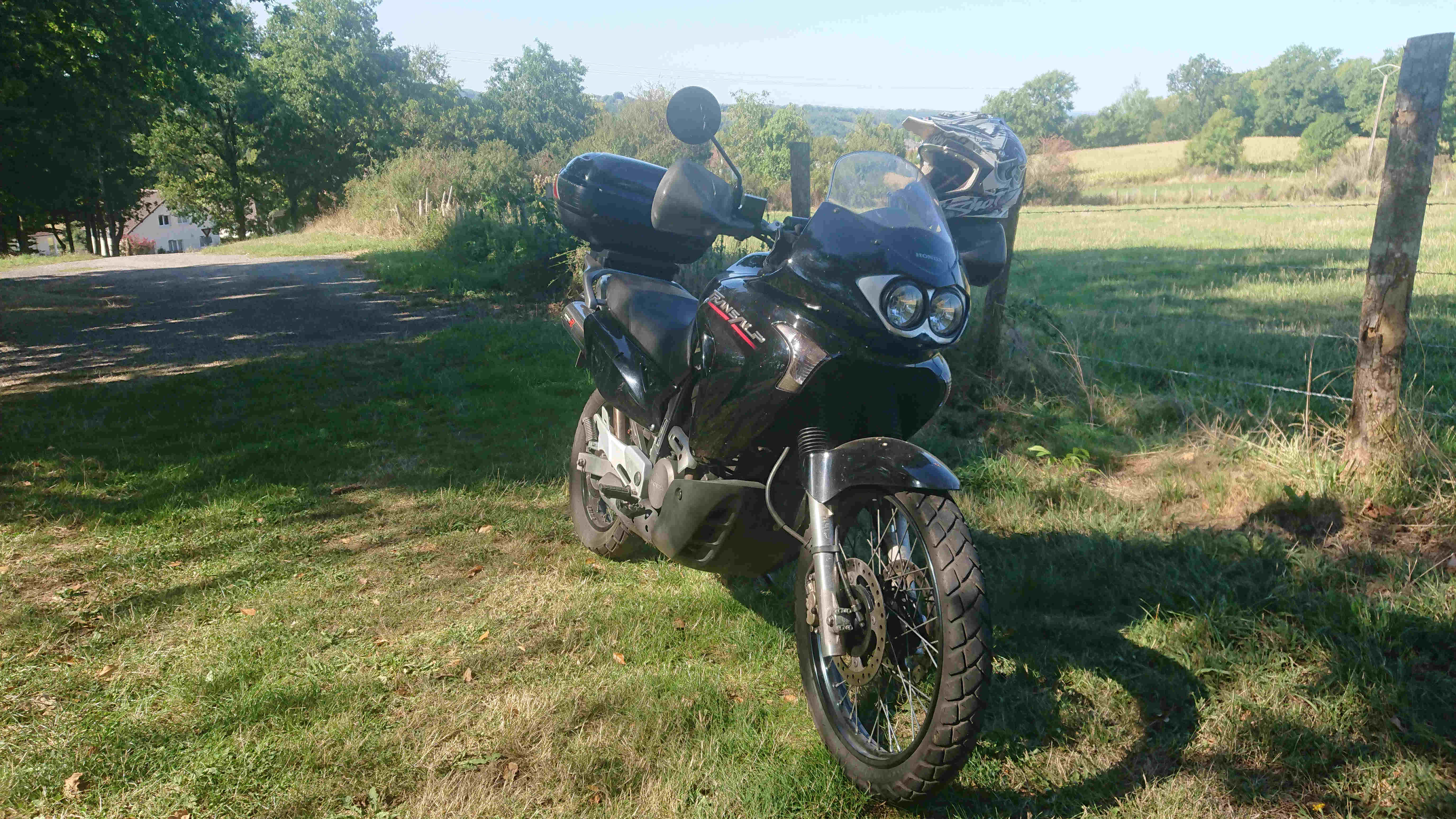

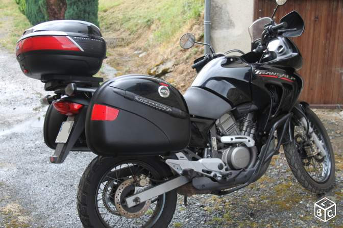

Suite à quelques années de déambulations sur le forum je souhaite vous faire part des "améliorations" que j'ai apporté à ma moto T@ RD11 2006 noire achetée en 2017 à 36000kms.
J’ai commencé par installer des petits clignotants à l’arrière qui passent avec les valises et le support, je n’avais pas en stock des translucides… on verra plus tard (ils s’y sont encore...)

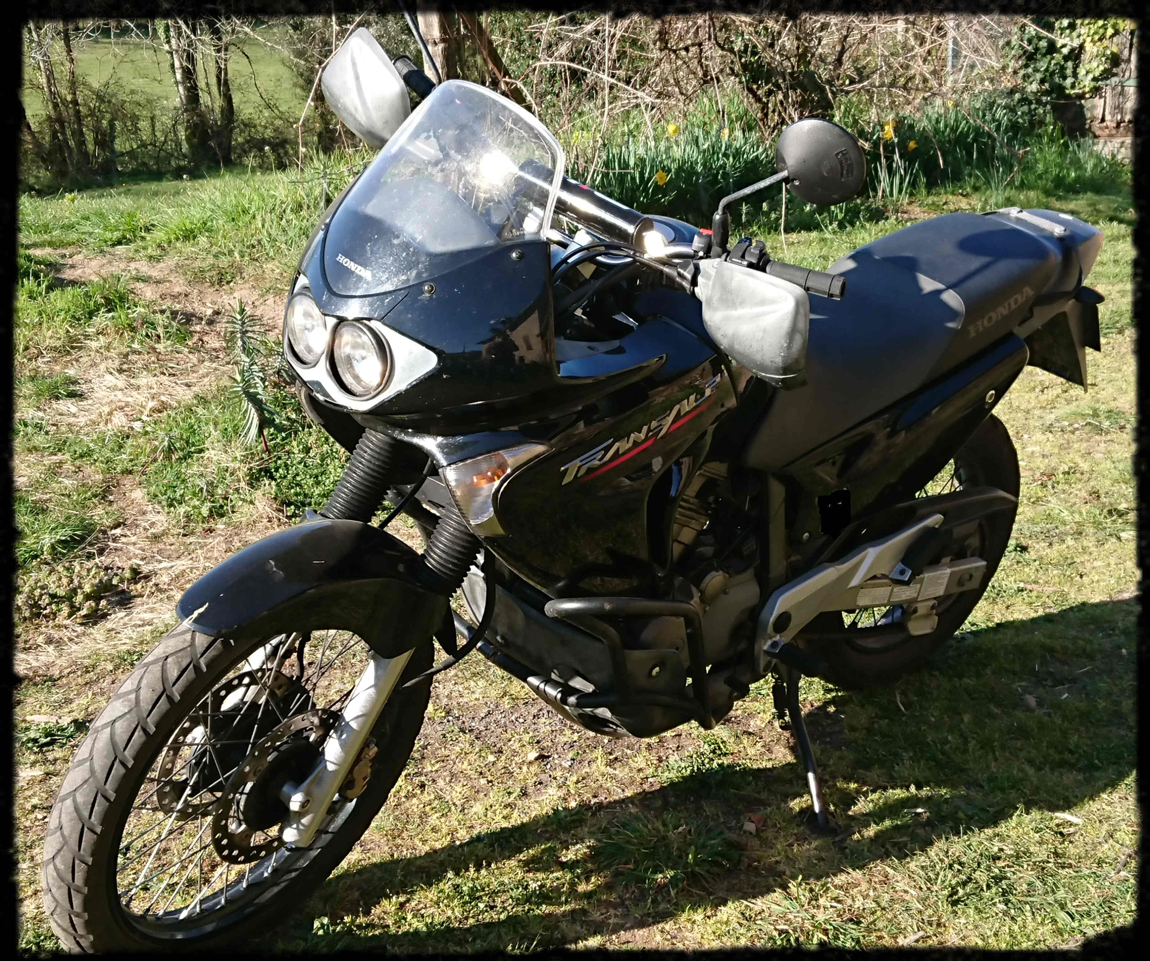

Très vite j’installe un guidon « cross » , moins courbé. Mais attention à la hauteur du guidon !! je trouve des rehausses sur la GasGas 300 EC 2003 que je viens d’acheté, l’ancien proprio était grand.
Automne 2018, je décide de changer l’optique de phare que je trouve très pas beau du tout !
Rien sur le net en adaptable, je trouve sur lbc un optique double (comme ceux là : https://www.amazon.fr/Phare-r%C3%A9tro- ... 68&sr=8-71 ).
présentation, mesures, découpe et raccordement des 2 optiques. J’en profite pour ajouter un inter au guidon pour couper les codes quand on démarre la moto, je laisse les veilleuses alimentées en direct.
J’utilise un réflecteur de vieil éclairage public en alu pour boucher les trous de l’optique d’origine et entourer l’optique double. c’est à l’arrache mais l’hivernale des Millevaches est pas loin, faut que ce soit fini.
Achat d’un silencieux d’échappement Dominator chez DriveOnly : https://www.driveonly.fr/.
Été 2019, j’évite de rouler la nuit car les 2 H4 halogènes de mon optique ont des faiblesses d’intensité. Démontage de la tdf, raccordement électrique refait (épissure, étain, scotch(je n’avais pas de gaine thermo)) et montage d’ampoules H4 led https://www.amazon.fr/gp/product/B07G8Y ... =UTF8&th=1
( 2 H4 led consomment autant qu’une H4 halogène!!!)
Je profite du démontage pour passer toutes les ampoules du tableau de bord par des led aussi.
https://www.amazon.fr/gp/product/B00PS0 ... UTF8&psc=1
PB d’intensité réglé et vision nocturne grandement augmentée !!

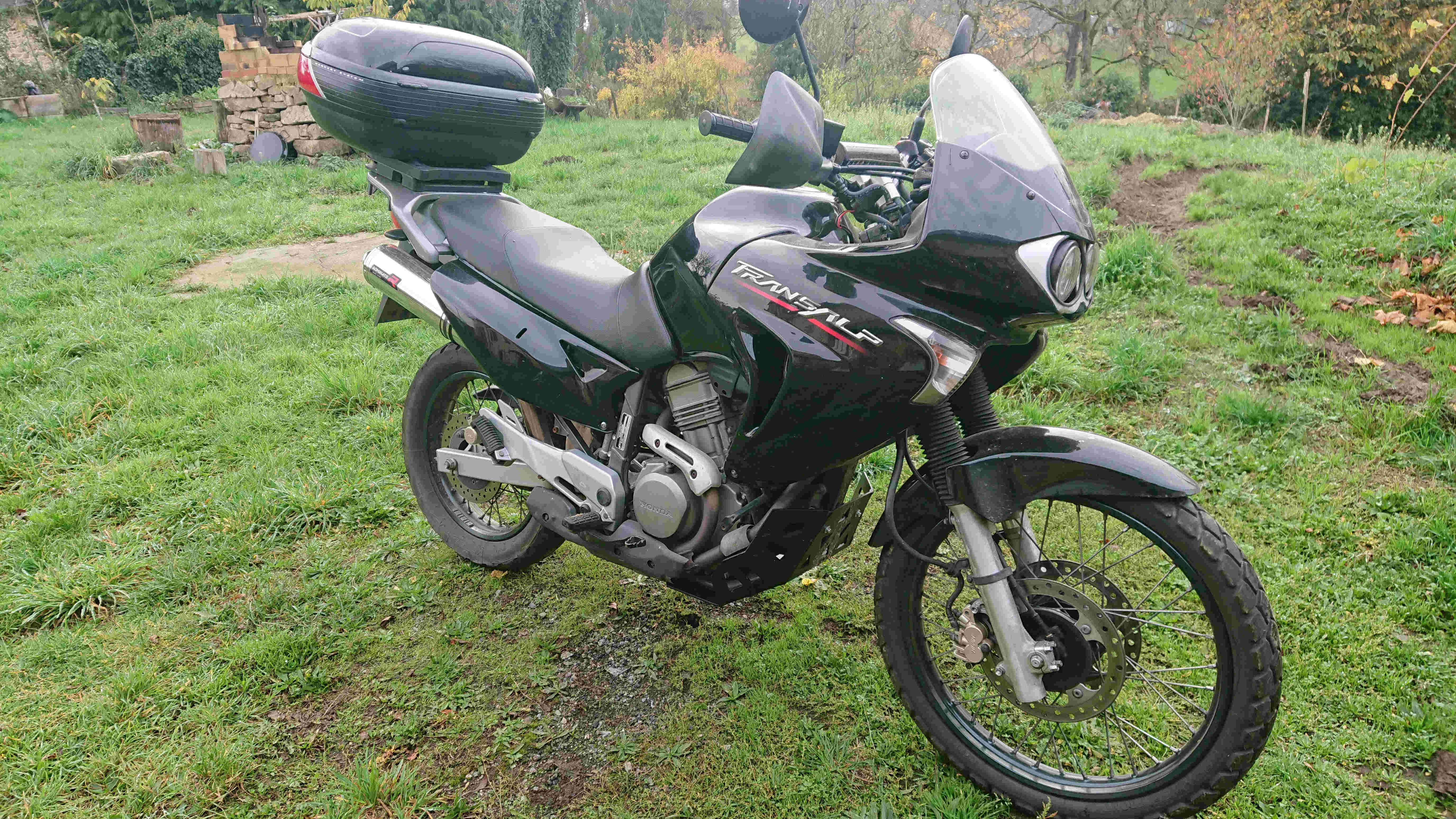

2020, je tape dans un chemin sur les fixations des crash bar sous le moteur. Les crash bar tordues frottaient sur le plastique. Dépose et en attente de les redresser .
Remplacement de la housse de selle par une Bagster noire sobre et efficace

T'as fait du bon taf, le double optique est sympa

Le double optique c'est pas facile et souvent moche ......
Je trouve le tiens nickel, BRAVO

le double optique change carrément la tronche de la 650

Weh, c'est ça l'esprit, l'a de la gueule la machine, et elle va en avoir encore plus, belle démarche

Pas mal la double optique. Je l'aurais peinte dans la même teinte que le reste de la moto par contre.
