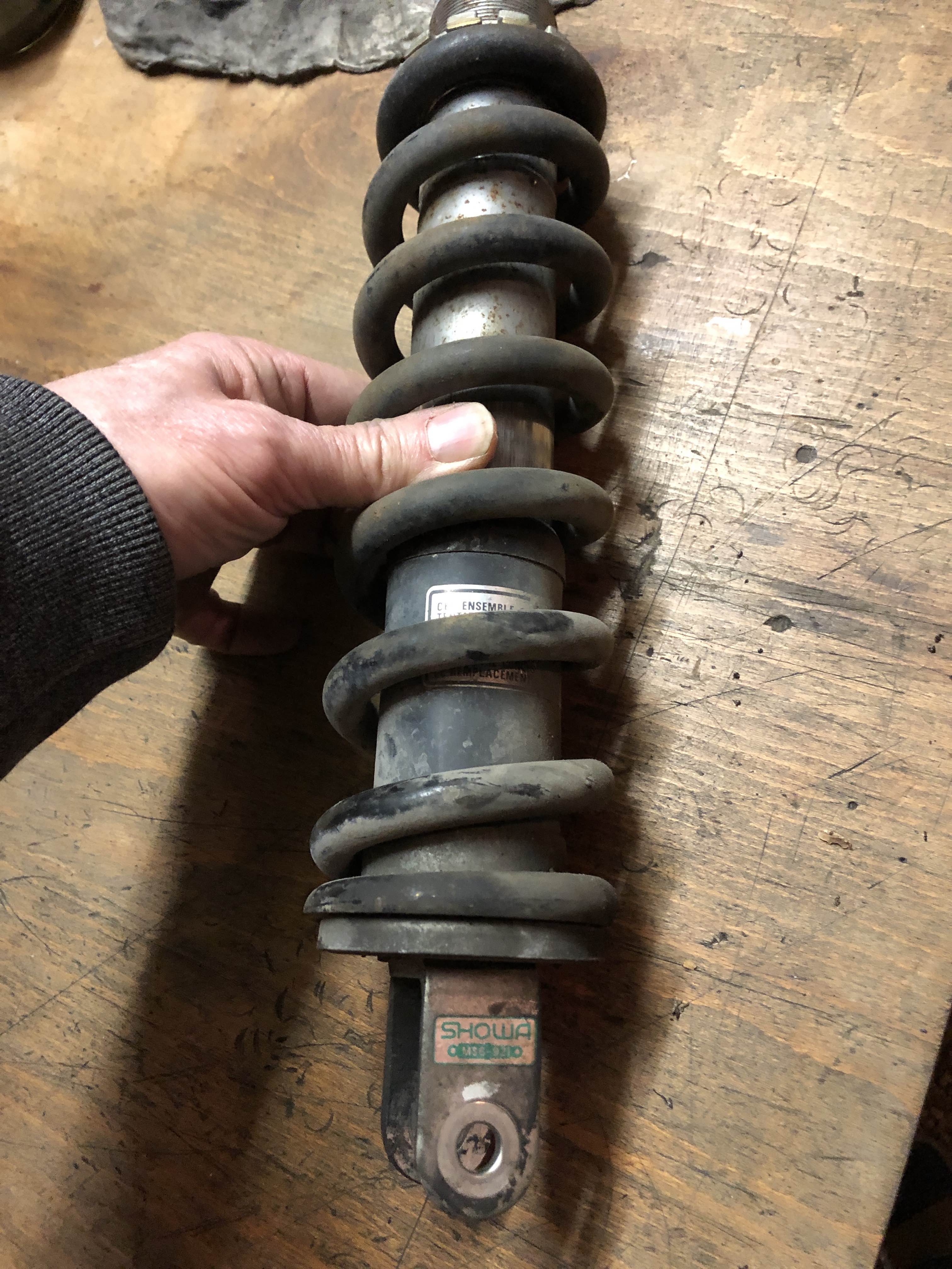

Hello,
Je poursuis ma restauration et ai déposé mon amortisseur.
Je souhaite simplement le remettre "propre" considérant qu'après 53000 km fait aux mains d'une dame (pas de off road) il ne doit pas être totalement rincé
Je veux donc bien le nettoyer et refaire une peinture du ressort.
Je n'ai pas de clé à ergot pour déposer les bagues.
Est il possible de faire sans ?
Si oui, avec quoi ?
Si non, quel modèle (dimension) de clé me conseillez vous ? Faut il 2 clé pour écrou et contre écrou ?
Merci pour vos conseils
Si oui, avec quoi ?
- Messages : 13272
Re: Je refais ma T@ de1993
avec un marteau et un jet ça vient bien aussi!
- Messages : 37747
Faut surtout réussir à séparer écrou / contrécrou...
Etau + (grande) pince-étau ça le fait aussi. Ou clé à griffe.
- Messages : 8312
- Localisation : FR 59 Frelinghien - RD07A 96 75000 kms - Mamie 93 150000 kms - DR 350 94 35 000 kms
Marteau et fer plat un peu modifié.
On peut aussi construire la clé à ergot dans un fer plat suffisemment large.
- franck62200
- Messages : 873
Dégripant toute une nuit et placer sur un étau
Un bon coup de massette ou marteau avec un jet et ça va viendre tout seul.
- Boxal
- Habitué...
- Messages : 47
- Enregistré le : 27 juin 2020, 17:25
- Localisation : 21 & 69 - Mes V52 : Africatwin 1995 - Transalp 600 1993
Merci Messieurs !
Coincé dans l'étau, un bon coup de WD40 entre et sur écrou et contre-écrou puis marteau et burin et c'est venu !

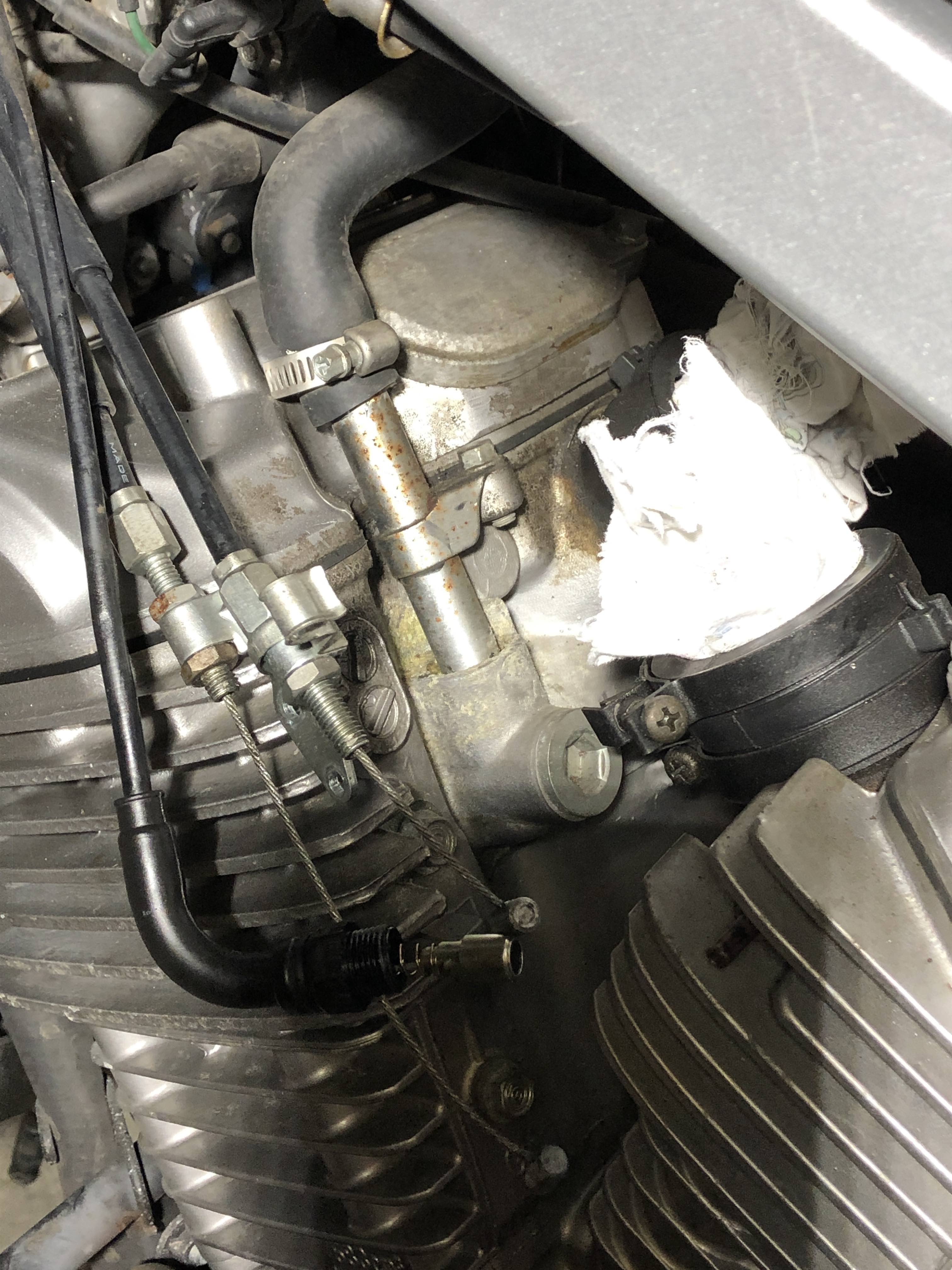

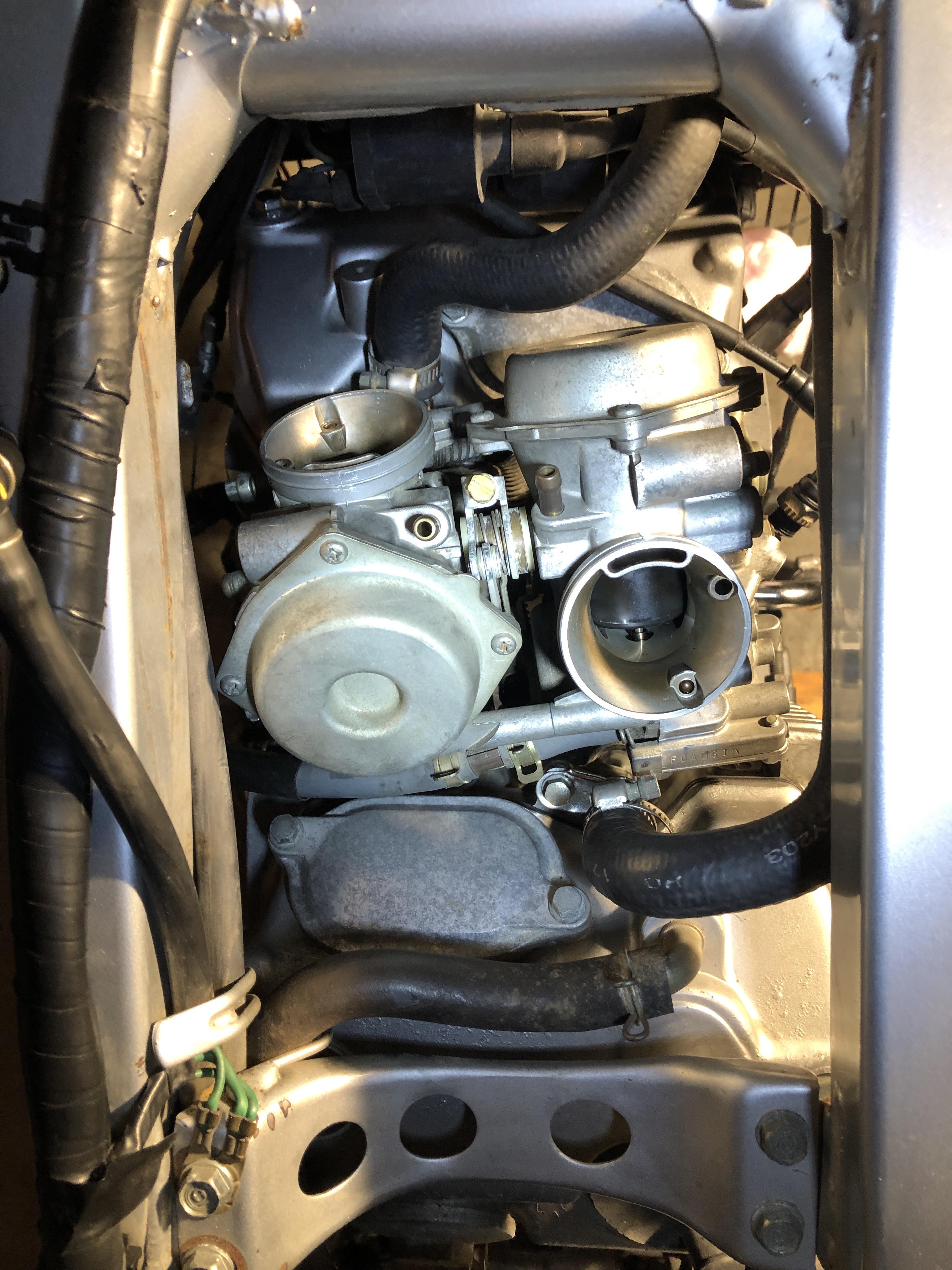

Cet après-midi, j'ai déposé les carburateurs et j'ai observé ces traces au niveau des pipes de liquide de refroidissement (cf photos).
Je l'avais déjà observé sur les pipes latérales des cylindres au moment de l'achat de la moto.
Qu'en pensez vous ?
Les joints à changer ou autre explication ? Curieux que tous les joints soient défectueux tout de même non ?
Qu'en pensez vous ?
- Messages : 37747
2 joints à changer. Attention ce ne sont pas toriques classiques, ils ont un profil spécial.
- Messages : 5948
Possible vieillissement des joints, comme il est possible qu'il y ait eu surchauffe avec montée en pression de ton circuit LdR.
Lors de la Grok 2019, une Transalp (me souviens pu du pseudo de notre ami Suisse) était montée très haut en températures et tous les joints du circuit LdR Crachaient la surpression
- Boxal
- Habitué...
- Messages : 47
Comme c'est une cause possible, je vais changer les joints que j'ai déjà commandé à Denis.
Après, d'où pourrait provenir cette montée en pression du LdR.
Un remplissage trop généreux ?
Avez vous d'autres pistes que je pourrais contrôler ?
- Messages : 37747
Voir l'état de la pompe à eau, du calorstat.
Et si le circuit n'est pas bouché.

J'ai déposé mes carbus pour remplacer les manchons d'admission.
Au remontage, alors que je me suis bien assuré que j'avais correctement positionné les manchons (à l'aide des détrompeurs), je note que mes carbus sont légérement de travers avec une position "tournée vers la gauche (voir photo).
Je n'avais pas fait attention à cela au moment du démontage.
Question aux habitué(e)s du démontage de carbu : Est ce normal ?
Dans la négative, qu'est ce que je n'ai pas bien fait ?
Merci pour vos conseils d'expert(e)s
