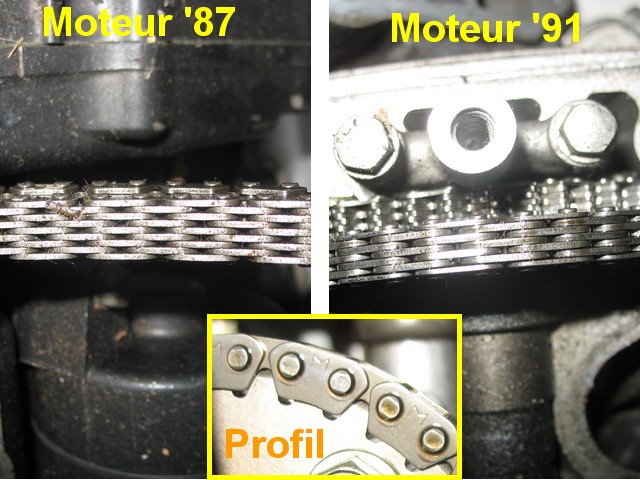

Pour les mamies 87 et 88 (XL600VH et VJ), il faut des chaînes ref 14401-MM9-003.
Pour les autres, de 89 à 99, il faut des chaînes ref 14401-MN1-671.
Parce que ben zut alors, ce ne sont pas les mêmes, figurez-vous.
Image piquée ici à je sais plus qui, merci pour lui :
La chaine première génération est plus épaisse d'une rangée de maillons.
Et s'engrène sur des... engrenages plus épais, de fait.
Alors faut faire vachement gaffe en faisant les courses, parce que des fois les gens ils te vendent des chaînes avec marqué des trucs farfelus du genre "pour Transalp de 1985 à 2001". Alors il vaut mieux bien se renseigner et leur demander trois fois plutôt qu'une seule quitte à passer pour un abruti.

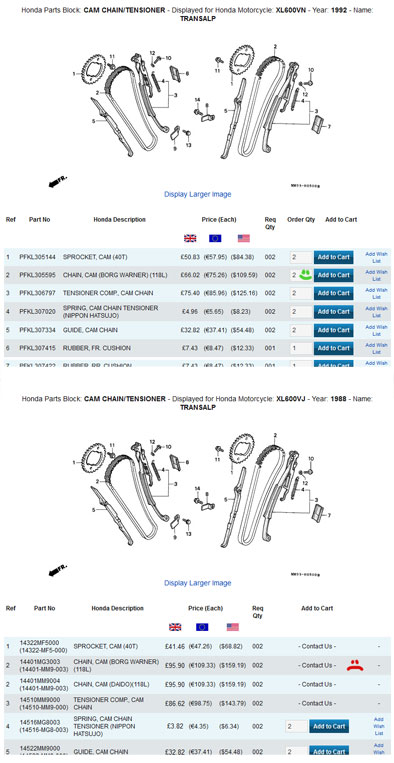

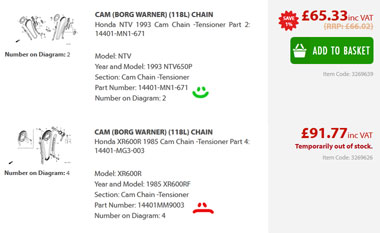

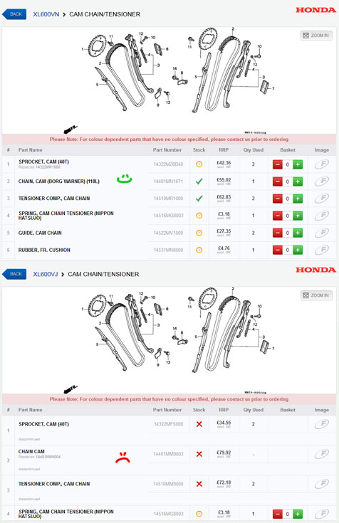

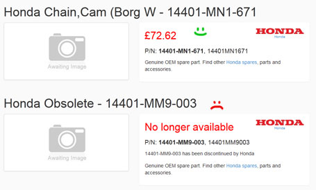

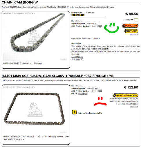

Maintenant, ce qui se passe deux semaines avant 2015, soit 28 ans plus tard :
pratiquement tout le monde est en rupture de chaîne de distrib pour les mamies 87/88, chaînes qui ne sont communes qu'avec un seul autre modèle : le XR600R de 1985. C'est encore pire.
J'en étais arrivé à faire les annonces pour aller les récupérer sur un moulin moins borné, quand je me suis dit que j'allais faire comme tout le monde : me trouver un moulin gris et zou échanger tout le bloc moteur.

Mémé a écrit :Mééééheu, tu me casses la baraque, c'était toi qui disait que le pignon de l'arbre a cames est certes plus large mais que les dents sur le vilo sont fines comme les montages modifiés des suivantes, et que les vilos avaient tous une denture moins large, enfin tous ceux que tu avais pus voir (5 ou 6) ".
Tiens c'est là : viewtopic.php?f=20&t=4928
Pourtant c'était hier (ok en 2007 quoi).
Du coup je pige plus rien...
Toute ma théorie était basée la-dessus .
En même temps je me disais bien que ça devait balloter de gauche à droite, une chaine large sur un pignon fin, et que c'était même peut-être ça qui faisait du bruit.
ouais ben non!
j'ma dis des conneries...
donc sur ton 87/88 c'est des grosses dents na!
mais tu peux monter un vilo de 89/99 ptit dents sans probleme
ou faire usiner tes dents larges de ton 87/88 par un pro non sans difficulté(financiere )

Ah.
Ok donc ça passe en remplaçant aussi le vilbrouk . Tout espoir n'est pas perdu
Par contre alors du coup vu sous cet angle je vais pas ouvrir en deux mon beau moteur qui tourne bien et lui changer sa grosse tige pour une autre juste parce que j'ai envie que mes chaînes primaires durent 50ooo de mieux. Faudrait vraiment que je sois désoeuvré au possible.
Mais tu me sauverais les fonds de poche si freelectron voulais bien me lâcher ses grosses chaînes (non y'a pas de contrepétrie).
Quoi, un coup de meuleuse vite fait bien fait ça irait pas ?stefter a écrit :...ou faire usiner tes dents larges de ton 87/88 par un pro non sans difficulté(financiere )

Oui alors sinon, pour pas faire mon vieil illuminé frapadingue debout sur son tabouret en toge sur la place publique à prédire la fin du monde imminente : non il n'y a pas pénurie de distri pour les mamies.
On en trouve, et c'est pas dur.
Flan a raison, il suffit à BIB ou DIHR d'en produire quand ils en ont moins et hop y'en a encore.
Je me suis fait avoir à la généralisation quand je suis tombé coup sur coup sur des boutiques comme celles-là :
Premier coup, je me dis ah flûte, eux ils ont les chaines récentes mais pas les vielles chaînes :
Second coup, ok eux non plus, décidément c'est pas de pot :
Troisième marchand, les neuves ok mais pas les vieilles. 'tain j'ai la poisse spa vrai :
Puis je me démonte pas, mais toujours pareil, cette fois c'est sûr j'ai la vérole :
On sait jamais je retente, ben mince j'ai du faire quelque chose de mal dans une autre vie :
Puis à force j'ai fini par me dire que ça se pouvait pas d'être poissard à ce point là :
...donc j'en ai déduit qu'il y avait un truc avec les chaînes de T@ 87-88, pas dur à deviner : pour une seule marque un seul modèle pendant un seul millésime il y a plus de 25 piges = on ferme, terminé n'y'en a plus. En plus ça expliquait la différence de tarif, les vielles se faisant rares elles se faisaient chères.
Mais non, je me suis emballé un peu trop vite : c'est QUE Honda qui ne les fabrique plus pour raison d'obsolètisme, et il y en a encore des adaptables ! Chez equipmoto et agpl par exemple c'est la ref 072019.
Nos mamies ne sont pas condamnées !
Pour le moment...

Bon alors il s'avère que les chaines de freelectron étaient en fin de vie aussi. Puis y'en a une qui avait commencé à scier le carter.
Tant pis.
MAIS !
ABER !
...cheu fiens sofort t'an trouffer une baire für nur 79,17€, enfoi DHL (brononzer D-A-shnell) inglu ya, chez Bike-Teile nodre gousin chermain.
Und ché zuis sehr sehr gontent ya.
http://www.biketeile-service.de/de/moto ... 15118.html
Pour faciliter vos recherches, voilà les différentes références pour la même chose :
Chaine distri 87/88
ref OEM honda = 14401-MM9-003 puis 14401-MG3-003
ref adaptable chez agpl et equipmoto = 072019
ref adaptable Morse-Borgh / DID / Forseti = 82RH2015-118
Und ch'ai auch bensé à brendre die chouins de carder pour aller afec :
Joint de couvercle de carter moteur droit = 11394-MM9-850
Joint de couvercle de carter moteur gauche = 11395-MM9-850
Trop fort les allemands. Total respect.
