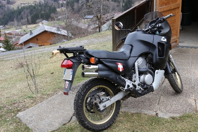

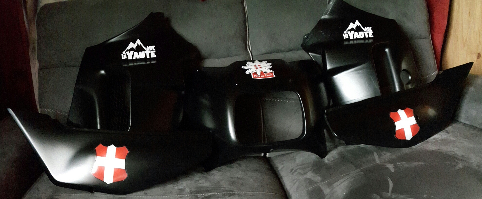

Bon ba voila, après acquisition de mamie en janvier, je m'essaye au démontage et peinture. Etant une vraie bille en mécanique, je pense qu'elle ira faire un petit tour chez le concessionnaire pour les petites bricoles que j'ai pu constater ( les clignos qui mettent 3 plombes à s'allumer, vidanges et niveaux de tous les liquides pour repartir avec une bécane qui tourne).
En attendant, place au déshabillage, ponçage et peinture. La seule vis qui à peter est celle qui tient le garde boue avant, dans la fourche grr
Résultat après la première couche.
J'en ai profité pour changé le guidon tordu et rouillé ainsi que les poignées et rajouter un rétro droit manquant.

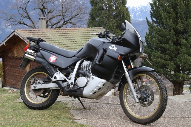

Et voila, après un mois a poil, la voila de nouveau équipée. Tout les niveaux ont été fait, les freins purgés, changé la centrale clignotante ainsi que le boitier support de CDI, vidange et filtres neufs.
Reste plus que le guidon à changer, le rétro droit à mettre et trouver des supports de valises.
Et les roulements de direction et joints spis de fourche à faire quand j'aurai le temps et l'argent

Après plusieurs semaines, mamie est de nouveau sur les routes, nouvelle bulle GIVI fumée, 8 cm plus haute que celle d'origine et nouveau top case made in pays bas a 25 balles plus le prix des sangles.
Je l'ai mis dans ce sens pour essai mais il finira perpendiculaire pour liberer de la place sur la selle.
