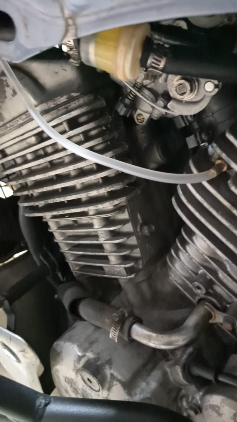

mettre des tout petits colliers et les durites ne bougeront plus !

sur le filtre il y a déjà un collier, mais soit il est mal mis soit c'est vraiment pas la bonne taille car il tient mal.
- Messages : 46318
Re: Mamie de 93
En principe tu peux percer les rivets pour désolidariser les "cloches" de chaque coté du tube de silencieux, au remontage, hop des rivets tout neufs et roule.
Pour les tests en roulant, j'enlèverai le filtre et je vérifierai l'étanchéité de la durit de dépression en priorité.
Pour la durit il faut le bon diamètre, ça doit entrer en forçant légèrement, sur l'origine il y a un petit collier à ressort cela dit.

Ok merci, ça ne sera pas ma prio vu que le pot en photo me convient.
https://www.amazon.fr/dp/B00T67EJQ4?psc ... ct_details
En lisant un post ici je suis tombé sur ce produit qui parait il convient bien pour la durite de depression. Je testerai (vu le prix au pire c'est pas grave).
Modifié en dernier par Juvio le 07 févr. 2023, 11:12, modifié 1 fois.

Pour la durite d'essence je vais regarder comment je fais, car pas sûr de pouvoir enlever le filtre sans changer de durite (je suppose que le gars l'a coupée au milieu).
Sinon j'ai trouvé celle ci, en transparent pour bien voir si ça coule
https://www.bst-moto.com/durite-essence ... _3748.html
viewtopic.php?t=25582

J'ai retrouvé mon post, ça fait donc 15 ans que j'ai le tuyau sur la moto!Juvio a écrit : ↑07 févr. 2023, 11:14bonne mémoire
Pour la durite d'essence je vais regarder comme je fais, car pas sûr de pouvoir enlever le filtre sans changer de durite (je suppose que le gars l'a coupée au milieu).
Sympa la durit essence, j'avais galéré pour en chercher il y a quelques années c'était bien plus cher (elle était tressée)

ah mais non, c'est trop petit. C'est le diamètre intérieur qui doit être de 8mm (ou 7,3 selon la RMT)... mon lien c'est un diamètre extérieur de 8
j'ai demandé chez wemoto la taille de ce qu'ils proposent :
http://www.wemoto.fr/bikes/honda/xl_600 ... per_metre/

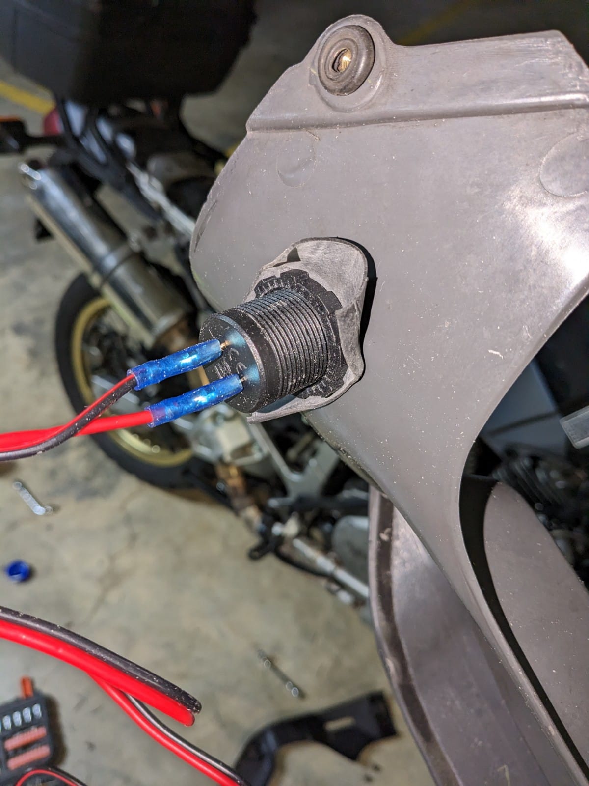

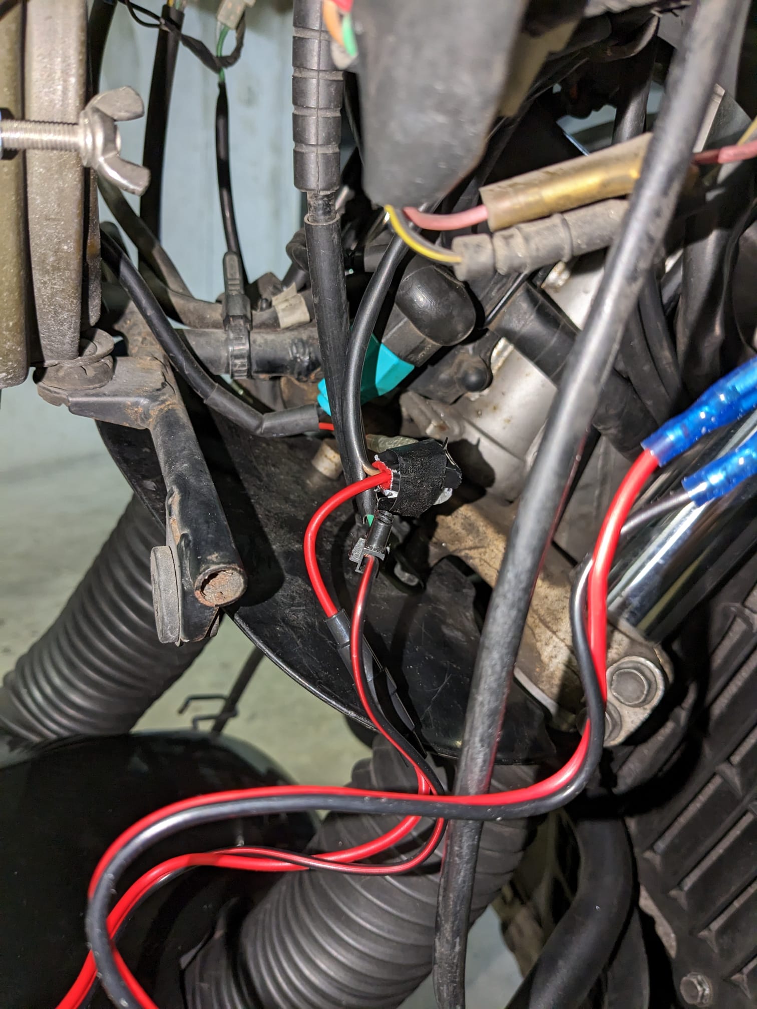

Et voilà la durite est remplacée, la précédente me semblait trop courte (22cm au lieu de 30 sur la RMT).
Il n'en reste pas moins une certaine satisfaction quand on est nul en mécanique/électronique de voir que ça fonctionne et que ça roule

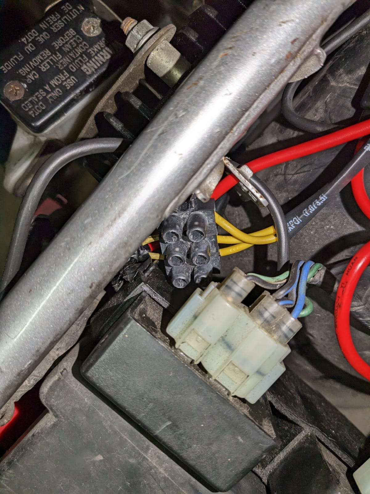

J'ai aussi installé un régulateur MOSFET de chez Motoboxer.
Les fils triphasés sont reliés par un domino, et j'ai couvert l'ancien connecteur par du ductape car je n'avais pas d'isolant électrique. J'irai en acheter pour remplacer le ductape. (Savez vous s'il y a des risques avec le ductape ?)

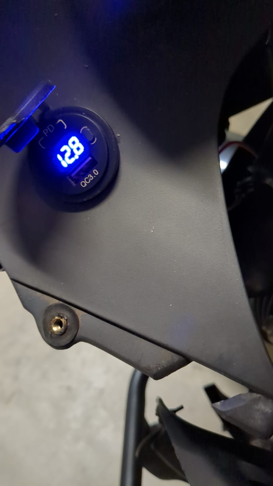

J'en ai profité aussi pour installer la prise USB reçue il y a quelques semaines. J'ai repris la bonne idée du morceau de chambre à air à l'arrière pour étanchéifier.
J'ai fais le branchement sur la veilleuse avec un petit connecteur, recouvert encore de ductape (temporairement) car je n'avais que ça.
Et ça fonctionne, avec le voltmètre en prime. (valeur moteur éteint)

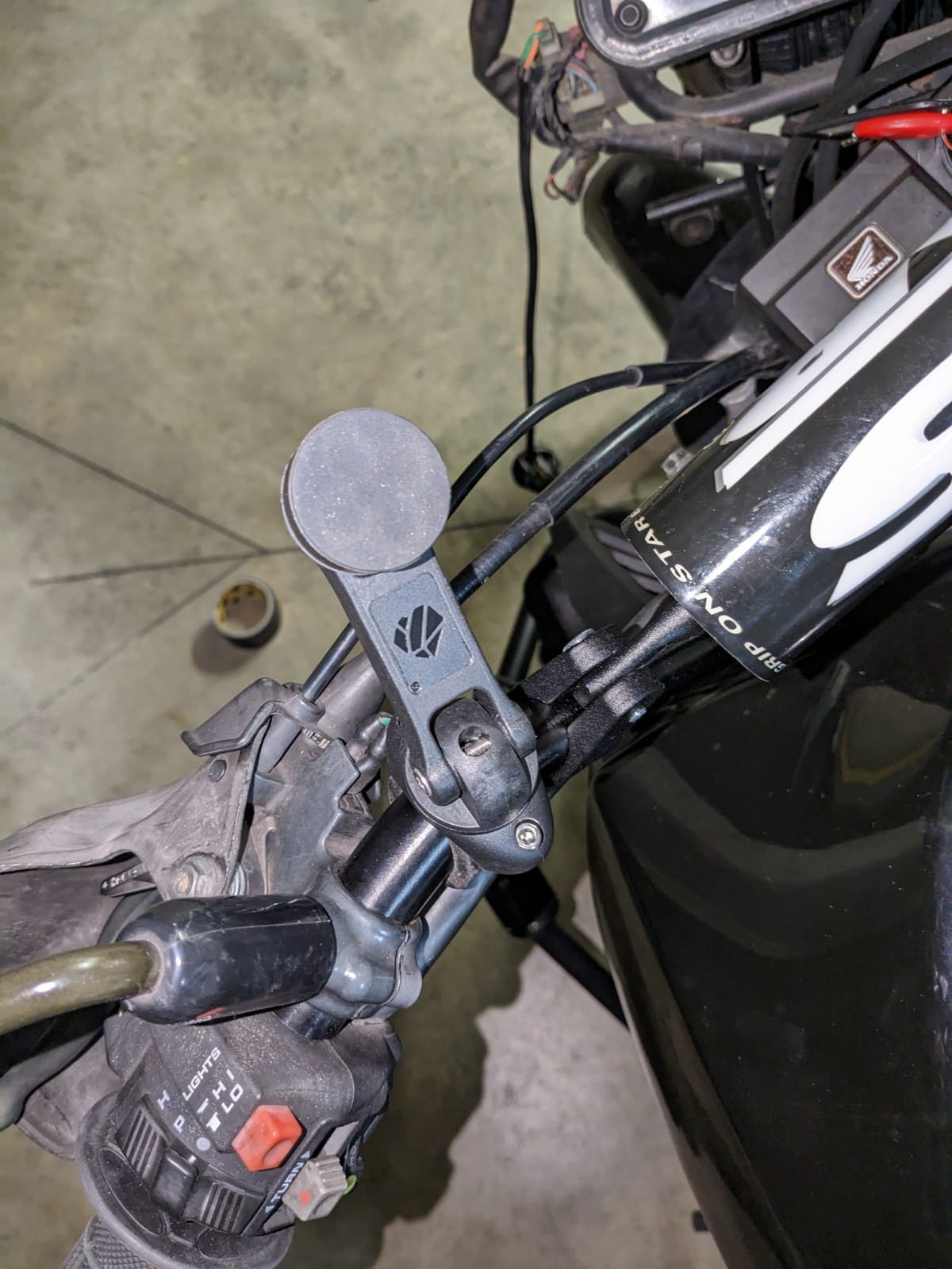

Enfin le support de téléphone shapeheart à aimant.
Seul bémol de la soirée, l'extension de béquille motoboxer que je n'ai pas pu mettre car la béquille n'est plus très plate en bas. Je n'ai pas ce qu'il faut pour le redresser, mais je pense que ça peut se faire faire facilement.
Je n'ai pas pu tester au roulage mais c'est dans les plans, notamment pour voir si le changement de durite m'évite les désagréments de la semaine dernière. Il n'en reste pas moins une certaine satisfaction quand on est nul en mécanique/électronique de voir que ça fonctionne et que ça roule

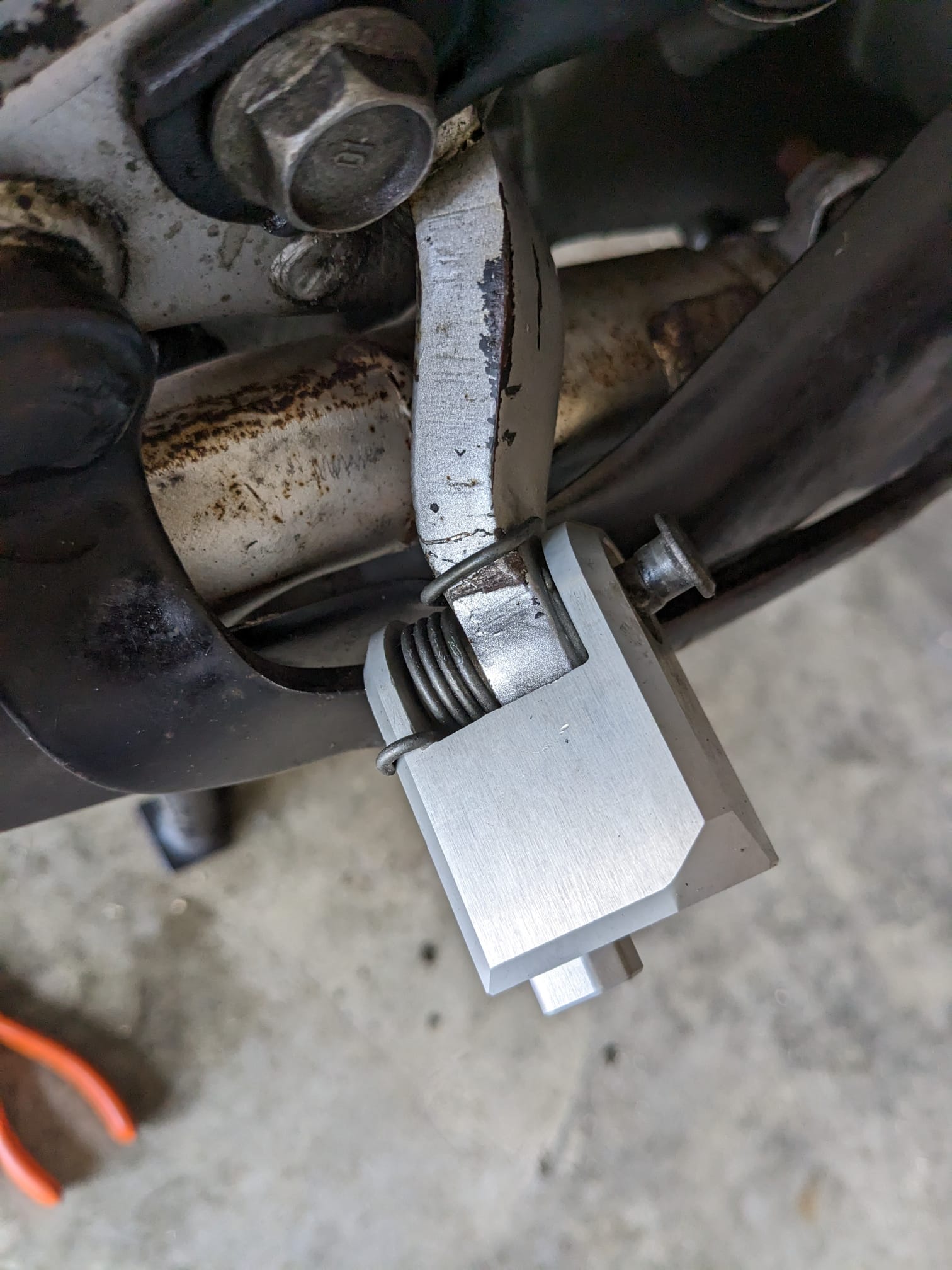

J'ai voulu m'attaquer au remplacement des reposes pied par une paire de SW motech commandé il y a peu à Alambic.
Mais là encore c'était pas de tout repos, après avoir galéré pour retirer les axes des reposes pieds tellement ils étaient grippés, je n'ai pas pu les replacer correctement avec les nouveaux car ils sont tordus... Les 2 ont la même tête. (j'ai pas pris de photo de l'axe seul, mais on voit bien la partie "déportée" proche de la tête de l'axe) C'est donc parti pour une commande sur bike parts des 2 axes, j'en ai profité pour prendre aussi les goupilles et ressorts même s'ils sont encore en état de marche, et quelques vis à droite à gauche qui montrent des signes de faiblesses et des fusibles de rechange.'

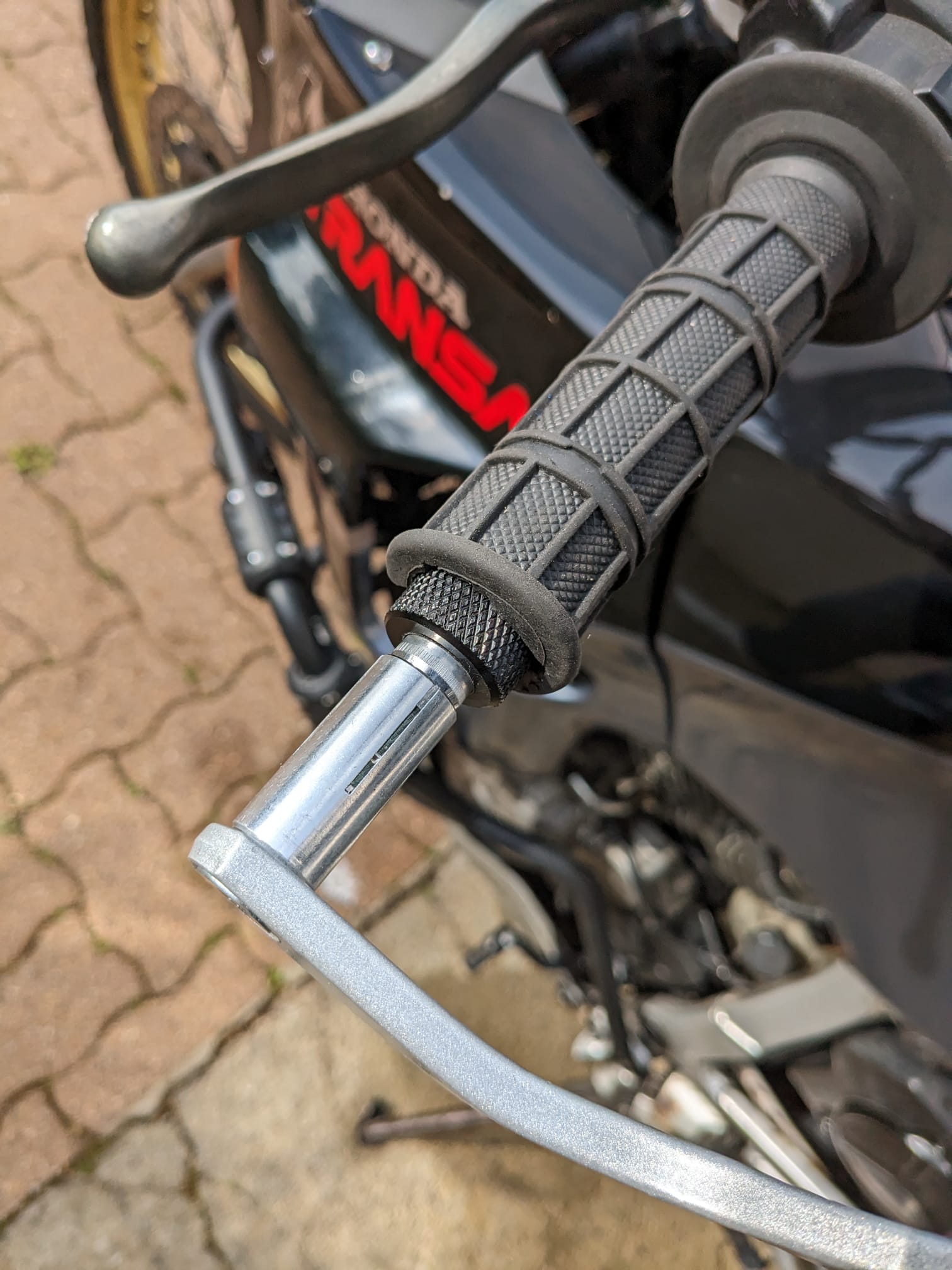

J'en profite si quelqu'un à une bonne idée : les inserts des pare main motea ne rentrent pas dans le guidon starbar. J'ai contacté Motea pour voir s'ils ont des inserts plus petits... les pare mains en question : https://www.motea.com/fr/protege-mains- ... -a041694-0

J'ai remplacé mes axes de cale-pieds par des boulons + nylstops.
Il faut trouver des boulons avec une partie lisse de la bonne longueur.

Re: Mamie de 93
Oui il faut repercer l'intérieur du guidon Starbar qui est en alu. Attention l'opération est un peu dangereuse, il faut avoir de bons poignets pour ne pas faire le tour du guidon avec la perceuse

Re: Mamie de 93
ok merci, si jamais bikeparts est un peu trop long à m'envoyer les pièces ça fera un plan B
quand tu dis "repercer", tu parles bien d'agrandir le trou existant ?
- Messages : 8354
- Localisation : FR 59 Frelinghien - RD07A 96 75000 kms - Mamie 93 150000 kms - DR 350 94 35 000 kms
Re: Mamie de 93
Oui, mesure le diamètre de ta cheville, moi c'était du genre 13 mm ou un peu plus je ne sais plus, et tu perces en conséquence.

Re: Mamie de 93
merci !
c'est du 15mm pour celle que j'ai.
- Messages : 8354
Re: Mamie de 93
Attention de ne pas te faire mal et percer bien dans l'axe. Ça bloque facilement sur des gros diamètres comme ça.

Re: Mamie de 93
15 mm c'est beaucoup. Tu devrais pouvoir trouver des chevilles un peu plus petites ...

Re: Mamie de 93
merci
- Messages : 8354
Re: Mamie de 93
Des truc comme ça, faut fouiller ...
Entretoises expansibles -- Ø14 à 15,5mm
Kit vis expansibles -- Ø 13,5 au Ø14,5 pour protèges mains

Re: Mamie de 93
t'es sympa de m'avoir mâché le boulot merci.
pour le perçage, commencer avec une fraise étagée peut faciliter l'opération.
https://www.amazon.fr/Rovtop-Triangle-H ... 1446004398
