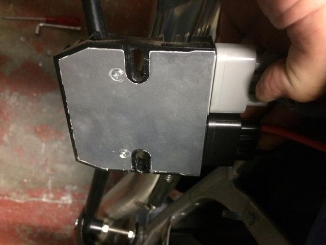

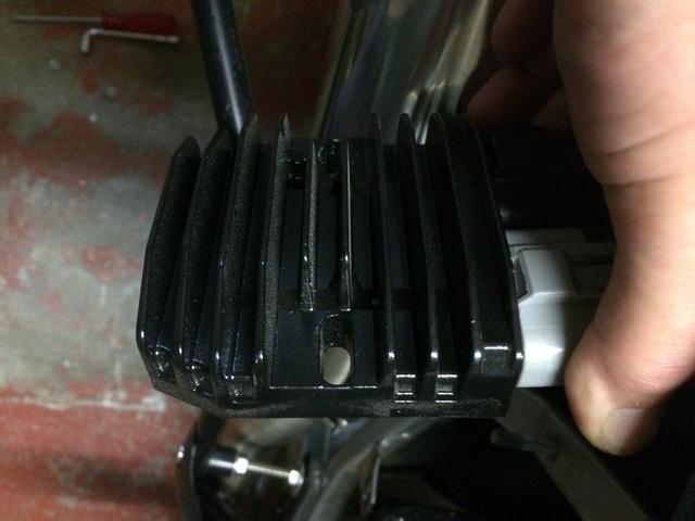

Allez hop, 5mn au calme pour rédiger le déroulé.
Donc déjà, j'ai commandé le kit pré-câblé, montage très propre, seulement, beaucoup beaucoup trop long pour nos brêles ! J'ai investi pour gagner du temps, ça n'en valait pas le coup puisque j'ai eu à reprendre tout ça. Pour rappel les 3 fils qu'on voit en entrée de regul' ont pas d'importance quant aux correspondances avec les 3 fils jaunes en arrivée d'alternateur. Le sucre désormais inutile est allé sagement se loger vers le CDI, y'a la place et ça tient nickel.
Sachez que le Mosfet fait la taille du regul' d'origine, sauf que les broches en plus du Mosfet sont bien grosses, de fait ça vient en butée contre le relais de démarreur.
Pas de panique, la patte de support du relais peut être tordue, et en changeant les entretoises d'origine sur les tiges de fix' des regul' et platine de bocal de frein, ça laisse suffisamment de jeu pour pas avoir à virer le régul' si jamais on avait à démonter le relais ou à changer son fusible.
Bref, une fois les câbles raccourcis et les soudures faites et isolées comme mentionné plus haut, et le tout mis en place proprement à l'aise de rilsans, ça donne ce rendu :
Le tout a été testé, et bah devinez quoi...
...ça régule. Ce monde est décidément fou.
Voilà, quant à la fiabilité, rendez-vous dans un loooong moment !

J'ai songé à le déplacer. Mais sur la PD10 les places sont rares, du coup j'ai choisi ma méthode, et j'ai prévu de faire des perçages sous le flanc de carénage pour permettre une meilleure aération, je trouve que foutre le régulateur quasi-collé au pot dans un endroit sans aucun passage d'air c'est un peu dommage, autant permettre à tout ce beau monde de respirer un peu à défaut de réellement refroidir, ce sera déjà ça.TiTi a écrit :Voir montage sur la RD04 de Sloy au 5 mai

Pourquoi voulez-vous refroidir un régulateur MOSFET, ça chauffe pas

Le Mosfet chauffe pas évidemment et n'est pas prévu pour, mais j'ai pas idée de si ça supporte les montées en température annexes, du coup je ventile, et ça réduit peut-être les risques de voir sa durée de vie écourtée parce que ça chauffe velu juste à côté.marcopolo a écrit :Pourquoi voulez-vous refroidir un régulateur MOSFET, ça chauffe pas
- Messages : 46320
Re: [Tutoriel] Montage Regulateur Mosfet Africa twin Transal
C'est toujours bien de ne pas laisser chauffer un boitier électrique/électronique en général effectivement. Après là où tu l'as placé (j'ai fait presque comme toi mais j'étais moins gêné par les bricoles autour sur la RD04), vu qu'il chauffe largement moins que l'origine, j'irai même pas chercher à percer des ouïes pour accentuer, vas faire un tour puis mets donc ta main dessus en fonctionnement et tu verras que c'est pas au niveau des régulateurs d'origine qui eux deviennent vite brûlants. Franchement passer au MOSfet c'est un régal à ce niveau, on ne se pose plus trop de questions existentielles.

Et pour simplifier :
Je viens de démonter ce régul ... effectivement il n'a pas de colonnettes :
MAIS .......
le dos est une plaque métallique
On en déduit quoi ?
MAIS .......
On en déduit quoi ?
