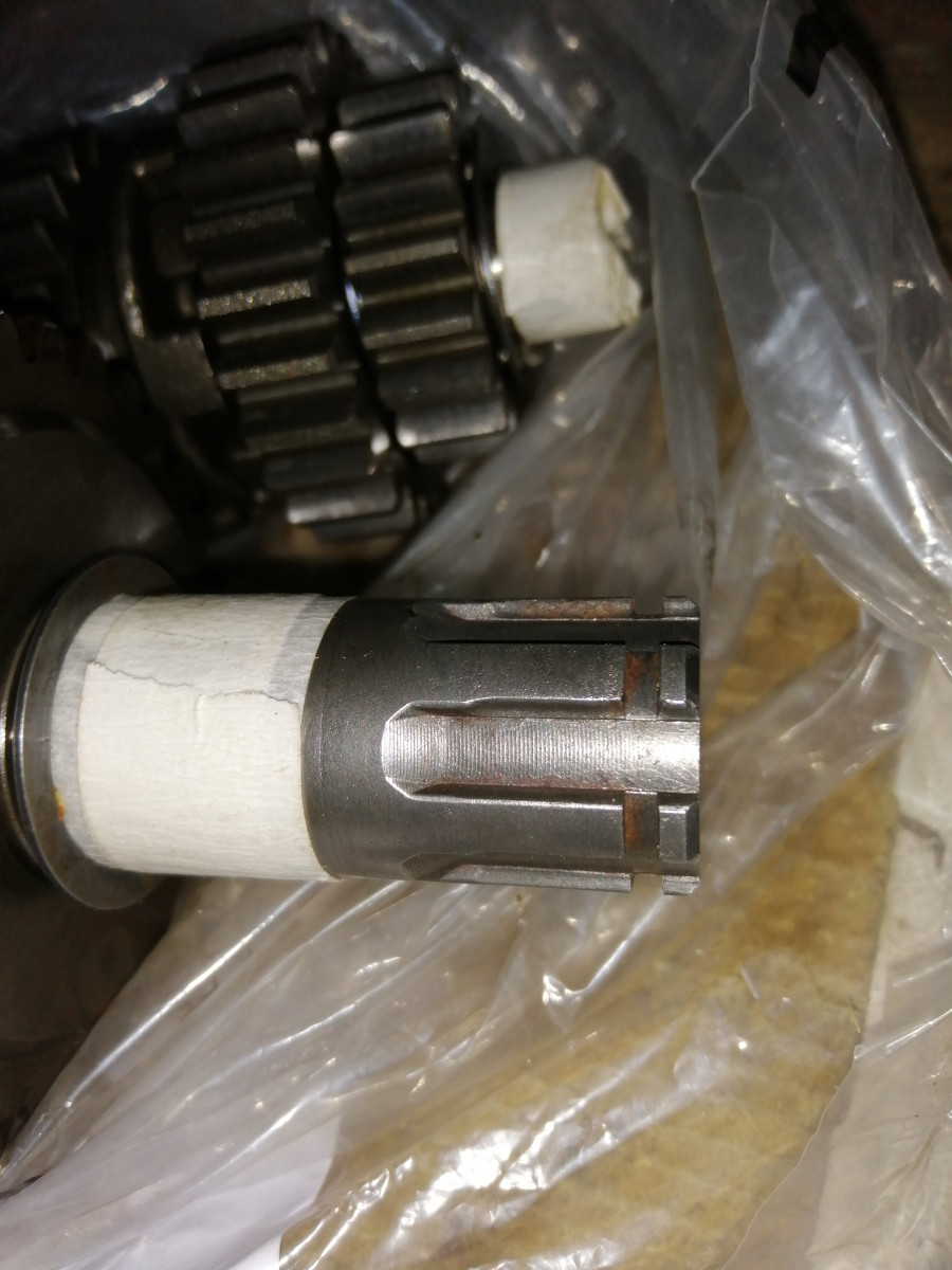

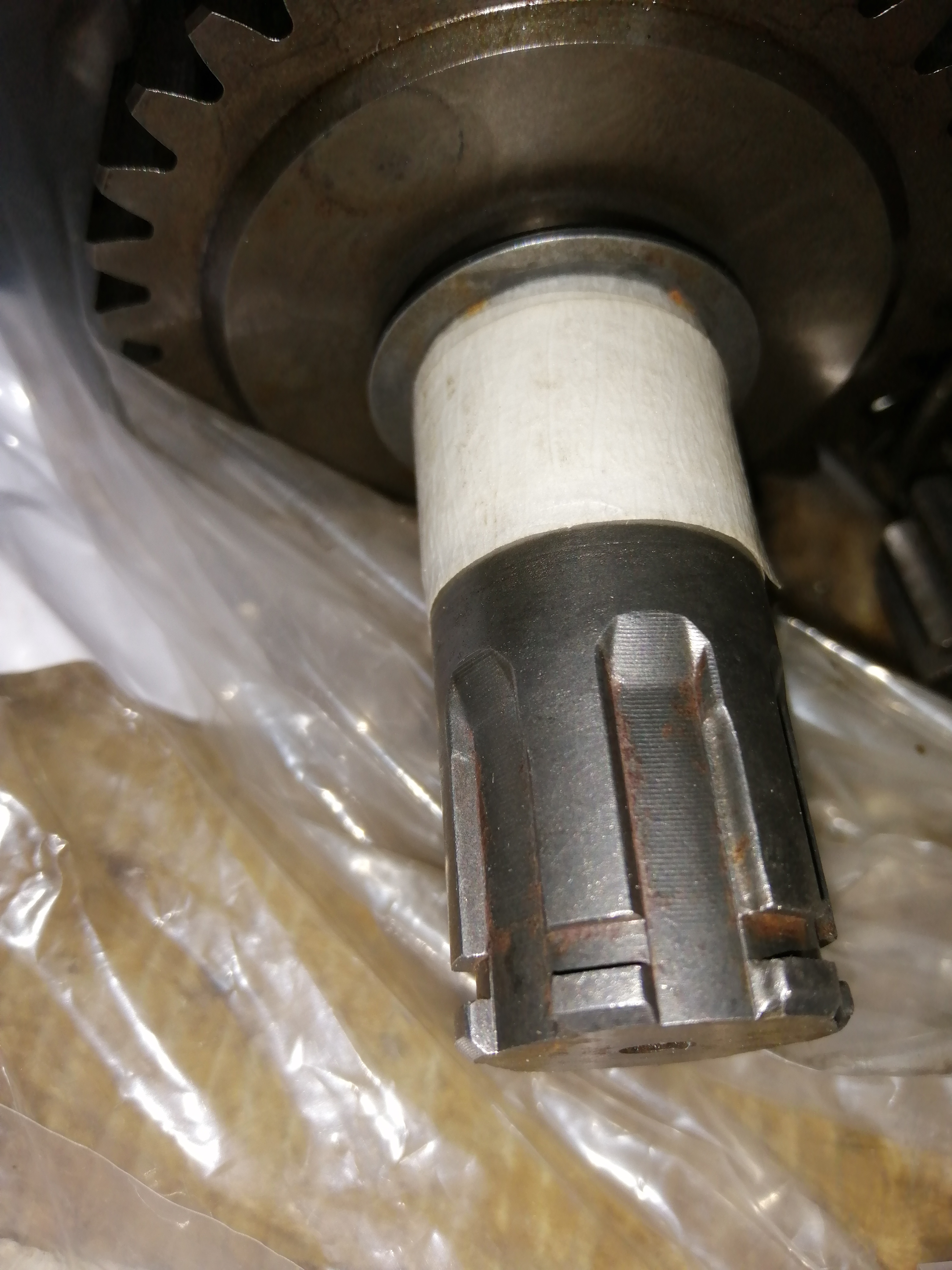

Je possède une superbe Transalp 600 PD06 de 1988 sont le moteur a été changé par l'ancien propriétaire vers 50 000km parce que l'arbre secondaire était bouffé.
Il m'a donné l'ancien moteur
J'ai démonté et je trouvé un arbre secondaire et primaire d'occasion.
Est ce que l'arbre secondaire à grosses cannelures est vraiment fragile ?
Est il utile de monter plutôt un arbre à 13 cannelures (ce que j'ai sur le moteur en place)
Trouve t on facilement des kits chaines pour un ou l'autre arbre, surtout le PSB ?
En pj les photos des arbres d'occasion pour avis et commentaires

salut, il est legerement usé,mais sans gravité!
ils ne sont pas plus fragiles que les autres ,si la tension est bonne, axes alignés, il ne s'usera pas plus qu'un a 13 cannelures!
c'est exclusivement la surtension qui use les axes!

Je n'ai pas tout compris. Le moteur en photo est celui qu'il t'as donné et qui a donc 50 000 kms ? Et l'ASB, est celui qui est bouffé ou celui que tu as remplacé ?
Si c'est celui qui est bouffé, tu aurais pu encore rouler. Si c'est celui que tu as remplacé, tu aurais pu en trouver sur le forum en meilleur état. J'en ai un en très bon état que je peux donner.

Désolé j'étais absent quelques joursFranmeu70 a écrit : ↑04 nov. 2023, 19:16Salut Kerfig,
En effet le moteur est le second moteur et les photos que tu vois sont celles d'un arbre de sortie se boite trouvé sur LBC
Je n'ai malheureusement pas pensé à demander sur le site si quelqu'un en avait un..pas encore ce réflexe..suis nouveau ici
