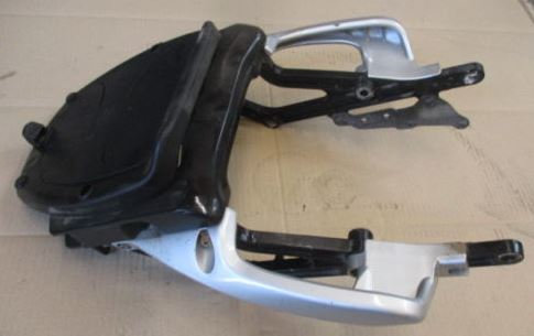

Question aux connaisseurs..
Serait-il possible de monter ce type de poignée passager du modèle "50 anniversary" sur n'importe quel cadre PD06 sans perçage ou soudure
ou c'est vraiment spécifique au cadre de ce modèle ??

Bonne et mauvaise nouvelle: La bonne c'est que ce type de poignée passager n'est pas spécifique au modèle "Anniversary", tu peux le trouver (en option) sur la plupart des motos à partir d'un certain millésime.
Il peut se monter sur n'importe quel porte paquet, à partir de 87, seulement les premiers modèles ne te permettront d'utiliser que 4 des 8 fixations prévues ce qui est amplement suffisant vu la solidité des poignées. C'est ce que j'ai fait sur 2de mes motos.
La mauvaise nouvelle? Très dur à trouver d'occasion, mais ça se trouve

Sur BP, le schéma fait partie de la vue éclatée du siège (selle)
Flan a écrit :...........les premiers modèles ne te permettront d'utiliser que 4 des 8 fixations prévues ce qui est amplement suffisant vu la solidité des poignées. .............
Pourrais tu me donner le N° des vis qui ne se montent pas sur le schéma ci dessous (les 4 des huit)
et si c'est pas trop demander.. une photo d'une des tiennes fixée .

Las de rater des occasions, j'ai commandé des poignées passager chez BP pour ma Transalp de 96.
Quelqu'un a-t-il déjà percé le porte paquet afin de pouvoir les boulonner par les trous de 6mm situés aux extrémités ?
Les vis de 8 mm suffisent certainement, mais je préfèrerais tout de même avoir les 4 points de fixation, ne serait-ce qu'au niveau de l'esthétique.
Le perçage à 6mm peut-il affaiblir le porte paquet ?

manque les photos de ton porte paquet,
il y a eu plusieurs versions entre les diverses pd06a et pd10 et série anniv
je pense avoir fait un perçage supplémentaire pour une vis de 6mm, donc 4.5 mm avant filetage
le post date un peu, entretemps j'ai des paires de poignées passagers dispo , peinture à refaire
mais je profite un rien du système , je m'excuse, tout ce qui est rare est un peu $$

C'est une PD06, c'est pour ça qu'il n'y a pas de trous pour les vis de 6 mm.
53 € la poignée seule sans la visserie.
Sinon, je peux percer à 6 mm et mettre un écrou nylstop pour chaque vis. J'ai peur qu'un filetage soit un peu court pour de l'alu (est-ce bien de l'alu d'ailleurs ?)vu que les trous de 6 mm tomberaient dans le creux du profilé de porte paquet...

Sur les anciennes il y a d'origine 2 filetages utilisables dans le porte paquet, au lieu des 4 prévus pour fixer la poignée.
Je n'ai jamais eu de soucis depuis que j'utilise ce montage là sur ma moto de 1988, même en relevant la moto avec, en sanglant dessus etc.
Mais si tu veux absolument te rassurer, tu peux repercer et tarauder sans aucun problème. Le porte paquet n'en souffrira pas.

Ça sert aussi à relever la moto.
Donc ça subit qq efforts quand même :wink:
