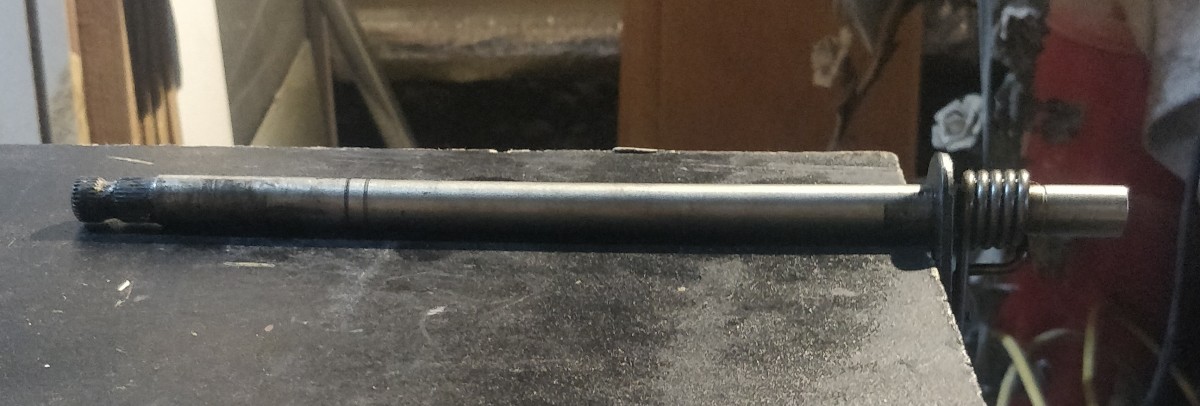

j'ai une magnifique t@ 2005 en parfait état (56000km), sauf l'axe de sortie de boîte qui brille comme un miroir!!je dois lui remettre un dentier

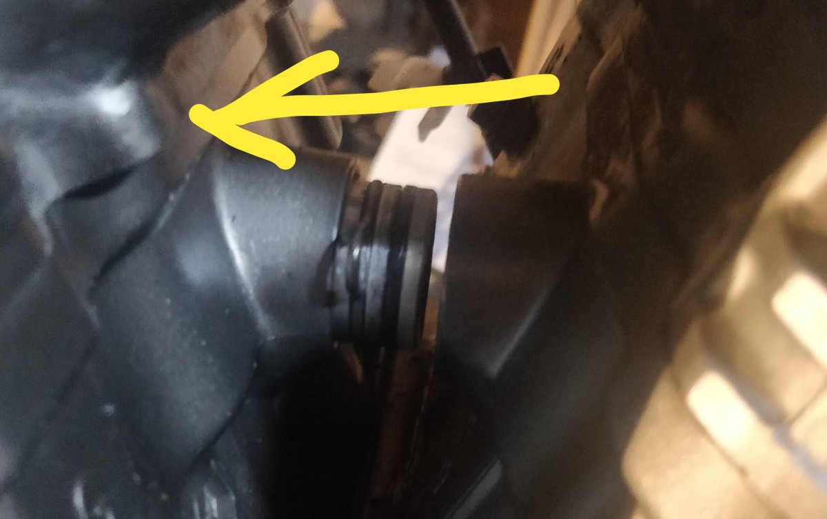

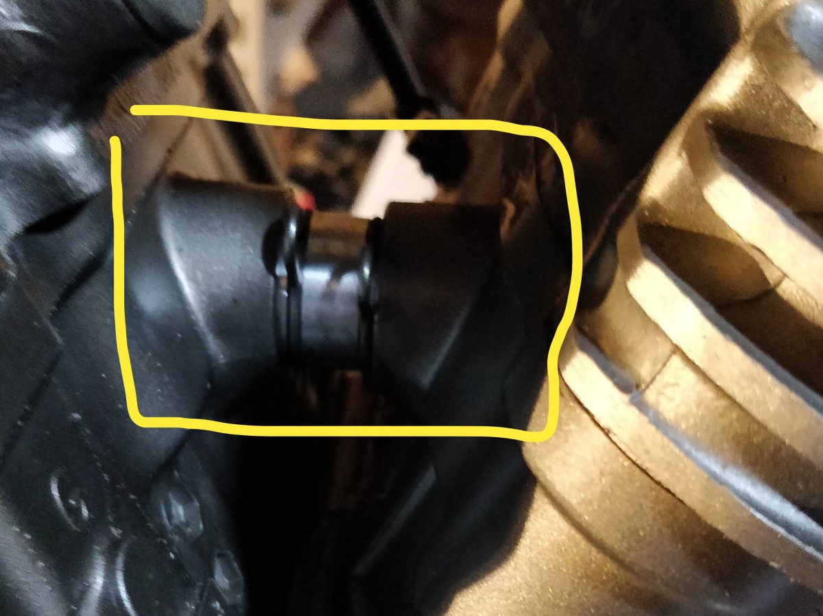

Il y a un espèce de tuyau en acier retenu par 2 clips, entre les 2 cylindres, j'imagine qu'il faut déclipser et faire coulisser vers l'intérieur d'un bloc de cylindre?
Comme je ne suis pas encore top top, je verrai à envoyer une photo quand j'aurai acquis la connaissance

..et voilà
Messages : 13286
Re: T@ en rade axe de sortie de boite tout lisse
Oui tu vires un clips et tu pouse de l'autre côté ....

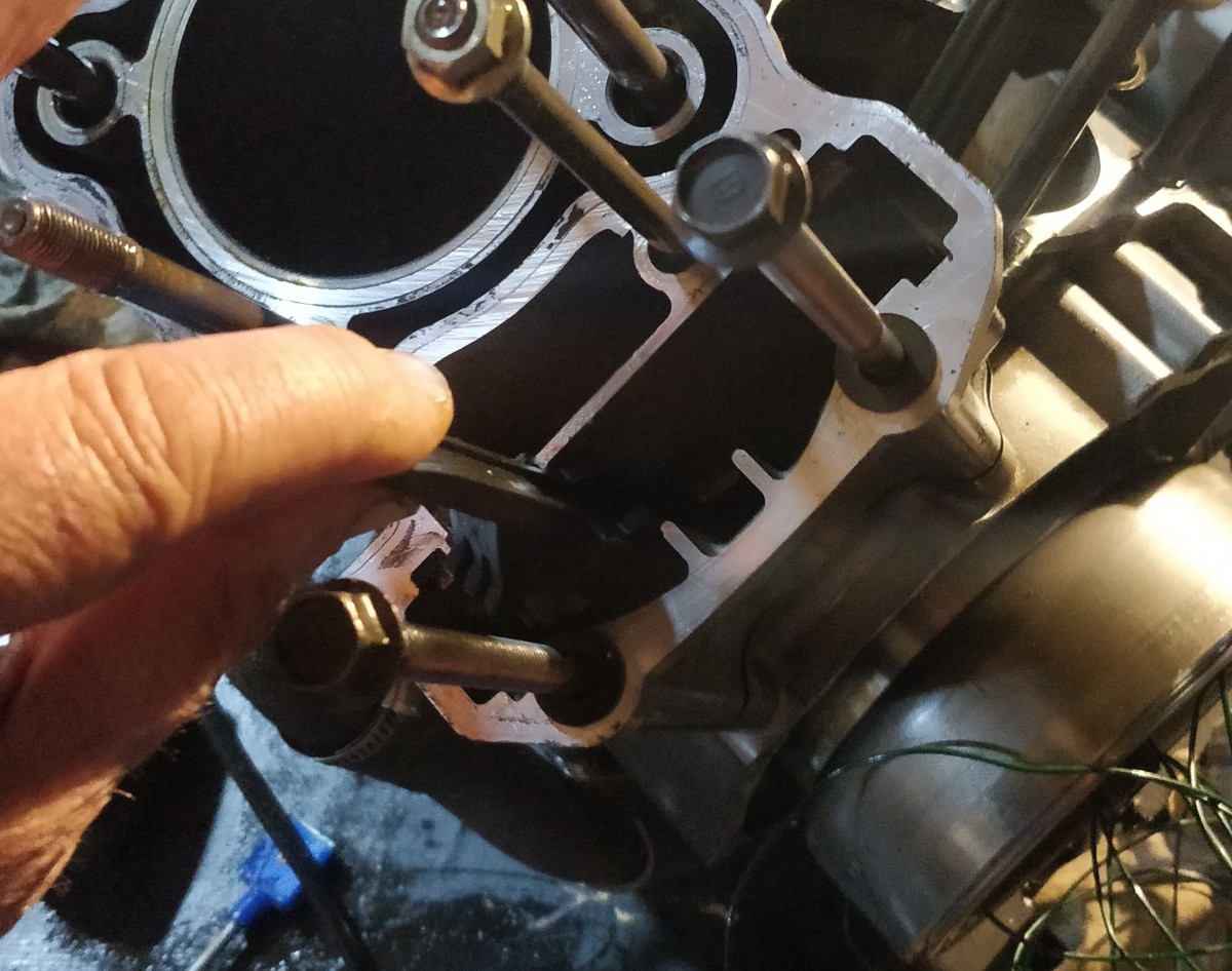

J'abuse donc,
A mon avis, sans extraire le volant, impossible d'enlever le guide tendeur de chaine
Faudra donc que je démonte le volant, a la recherche de m22 *1,5
La suite au prochain numéro.
Messages : 13286
Si ,il vient !
il faut bouger la chaine au pire il viendra avec le cylindre...

Ben oui, suffit juste d'avoir un bon doigté, et le guide est sorti. Merci Stefter. J'ai failli abandonner pour au moins un mois.

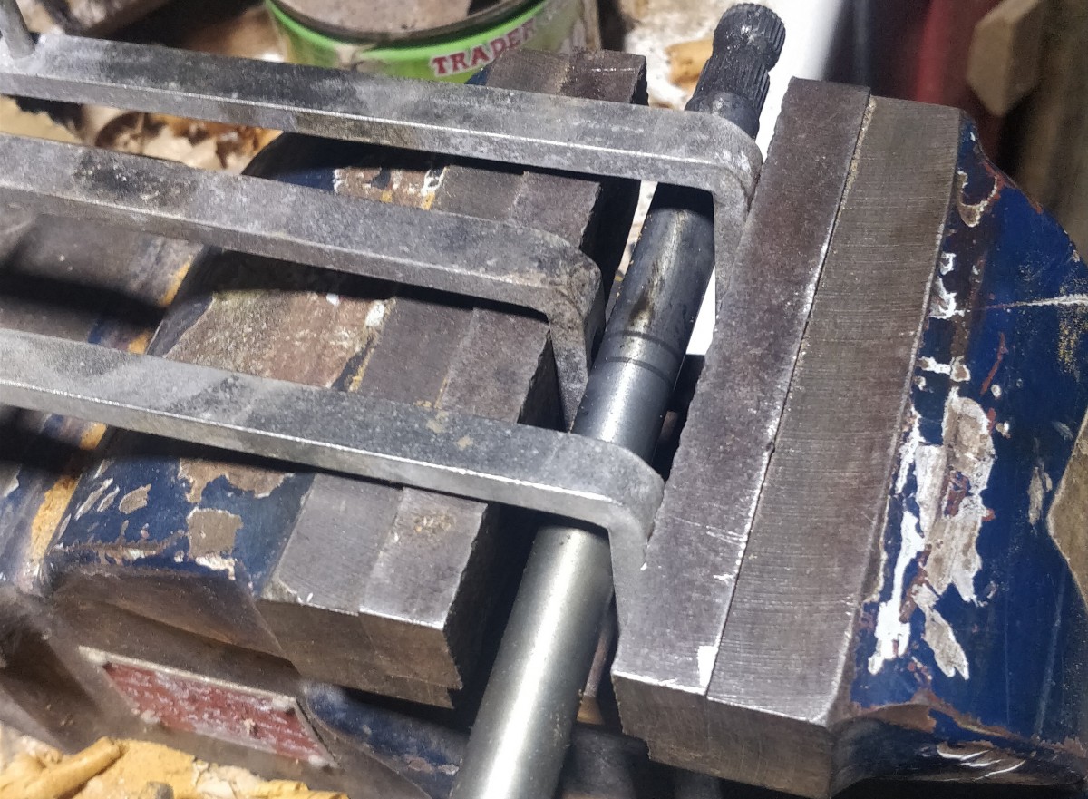

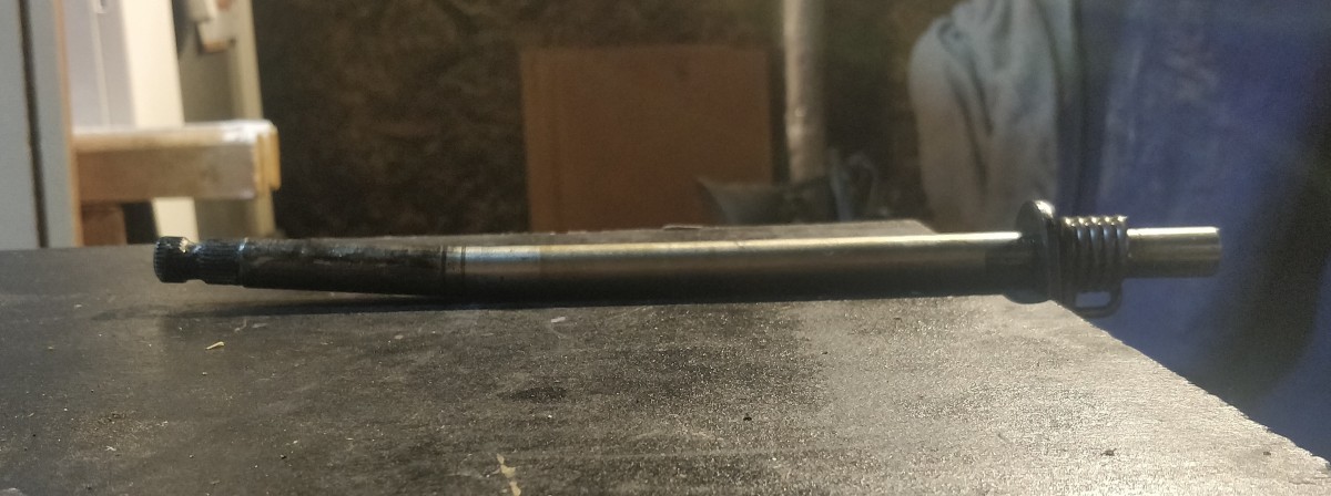

En attendant, axe de sélecteur ...tordu,
Je le sors en utilisant un marteau en bois, puis barre d'acier doux, et
Puis redressage a l'étau
Et ça donne
Top ça rentre et ressort comme... ça doit.

tu pourras faire une photo de l'axe de sortie de boite pour qu'on puisse apprécier la lissitude ?
merci

Un premier aperçu

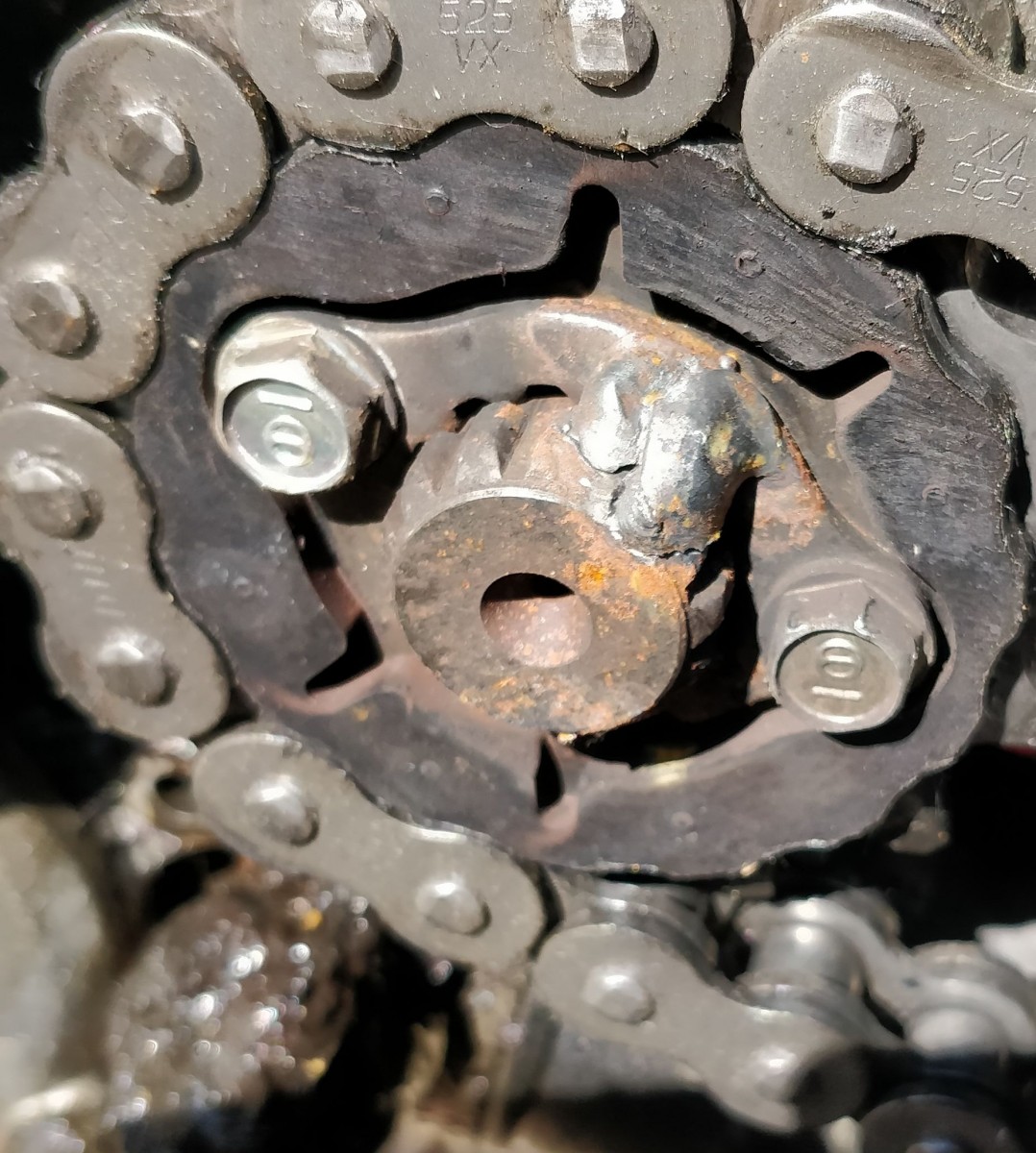

C'est pas moi qui a fait ça, juré...
Messages : 1229
Ah ouais punaise.... !
La biche qui boîte.

encore heureux qu'il n'y avait qu'un point de soudure, qui, soit dit en passant, n'a pas tenu, fissuré à la base!!!
