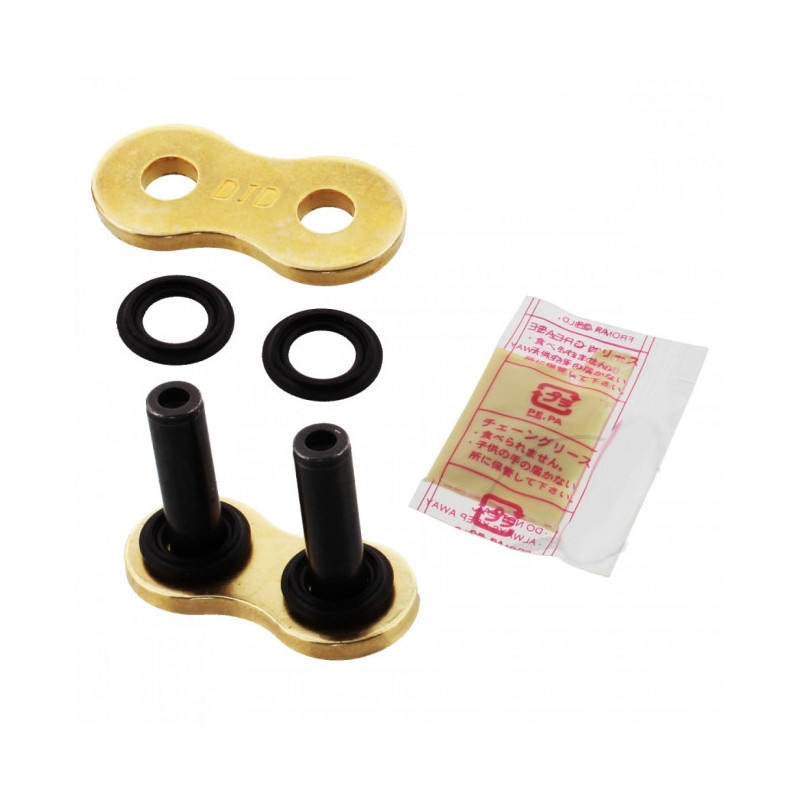

À la réflexion, je peux sertir les chaînes quand je les reçois avant de les expédier. Ça me prend 5 minutes, je ne suis pas à ça près. ;)

Pour le deuxième kit de Nono pendant son trip j’avais monté la chaine avec un maillon sur lequel tu visses les deux axes jusqu’à ce que ça casse. Il a fait l’aller-retour Lyon-Vladivostock sans pb particulier ...

Il n'y a pas d'effort latéral sur la plaquette, tout est axial donc quand le maillon est en tension (traction du moteur), la plaquette ne pourra partir. Après c'est dans la tête.
Certains ne veulent pas monter d'attache rapide non plus.
L'intérêt du maillon qui casse, c'est que l'on peut faire ça au bord de la route dixit Roli/Nono
L'attache rapide, je viens d'en faire un à l'instant, faut déjà 1 ou 2 pinces adéquat pour réussir le montage quand le maillon est neuf en O-ring ou X-ring

Pq n’utilisez vous pas une chaîne à sertir et le petit outil fait pour cela (+/-20€) ?

Comme celui des chaines D.I.D.?
Il faut des maillons creux pour faire ça, c'est pas le cas de toutes les chaînes.

Les chaînes à maillon creux on les trouve surtout sur les kits bas de gamme et pour les petites cylindrées.
Les chaînes classiques pour grosses cylindrées sont à maillon plein, et il faut un outil spécial pour les mater. Entre 100 et 200 €, ce qui n'est pas forcément intéressant quand on passe une chaîne tous les 2-3 ans sur une seule moto.

ca se matte trés bien avec deux marteau, c'est ce que je fais, jamais eu de soucis, après, faut savoir prendre son temps

J’ai eu des kits DID et AFAM avec ce système axe creux.
Pas eu l’impression que cela soit du bas de gamme ni petites cylindrées (T@600 et XTE600).
Mais je ne suis pas un pro et pas de compétition
La petite cylindrée (125) a un clips: bien suffisant

Perso j'utilise ceci avec facilité :

Pour sertir les chaînes à maillons pleins j'utilise un pointeau et une enclume...

@marcopolo , c’est ce que j’utilise et jamais eu de soucis.

J'avais lu dans les années 90 dans la presse spécialisé, que les axes creux sont moins résistants au manque de graissage, mais offre moins d'inertie au fonctionnement. Les chaines sans joints toriques étant souvent des axes pleins, surtout utilisé dans des environnements extrême interdisant le graissage ou pour des besoins de transmission à très faible résistance ou frottement.
Je ne sais pas à quel point la presse de l'époque avait raison, je n'ai eu quasiment que des D.I.D. OEM à maillons creux dans ma carrière de motard, avec des couronnes/pignons JT Sprocket et je n'ai pas eu à m'en plaindre jusqu'ici
J'ai p'têtre eu de la chance
Je ne suis pas un motard de l'extrême non plus, mais j'ai roulé en moto en toute saison de janvier 1989, jusqu'à décembre 2005, achat de ma première voiture (trop de chutes avec fractures en hiver).

Non jamais eu de soucis
Oui oui très bien le système DID
Et bien lire le mode d'emploi du maillon creux pour le mater correctement.

Non t'en fais pas. Moi j'ai surtout des maillons plein parce que c'est ce que mes fournisseurs me proposent.
Mais je n'ai jamais entendu dire qu'une chaîne avait cassé spécifiquement parce que c'était un modèle à maillon creux.

CharlyCharly, je suppose que tu utilises cet outil pour des maillons DID légèrement creux comme ceux-ci
Oui : le creux n'est qu'à l'extrémité des 2 tiges pour guider la pointe du rive-chaine.
