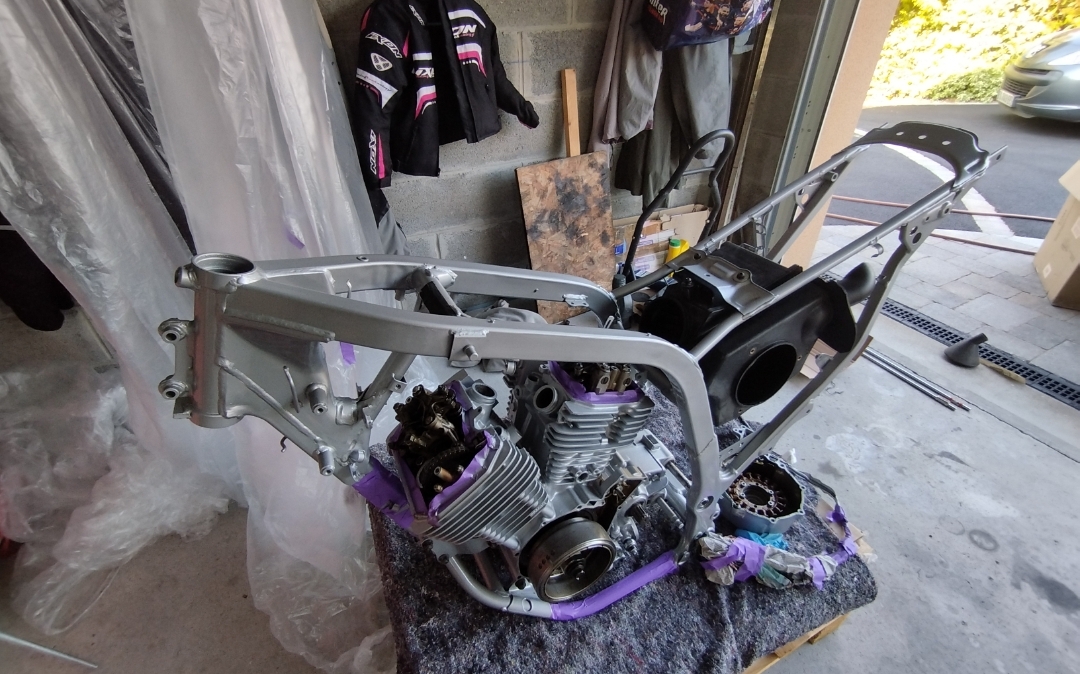

Première étape du remontage, le moteur a retrouvé le cadre!!!

Bon choix de couleurs
N'oublie pas de mettre le bocal de LdR rapidement

Oui, mais ce sera le bocal de ldr de RD03 que je vais replacer à l'avant pour mettre l'amortisseur de RD04 avec sa bonbonne.

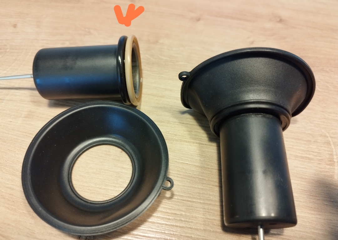

Les membranes de boisseaux étaient bien, quoiqu'un peu poudreuses... Pas tout à fait lisses. Je m'en vais les changer et je trouve que les membranes sont très très coincées entre la bague jaune et la bague noire du boisseau. J'écarte avec tournevis fin et j'extrais difficilement la membrane, sans toutefois la casser. La nouvelle membrane est identique, faut il que je la recoince entre les deux bagues?

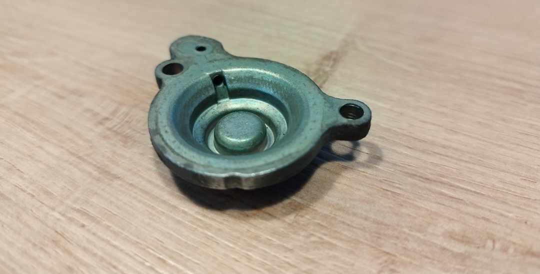

A propos des petites membranes de reprises, elles sont crades, j'en ai des neuves. Mais en regardant de près le couvercle, les deux petits trous ne semblent pas correspondre. Le tunnel est bouché ! Faut il que l'air passe de l'un à l'autre?

Tu n'as pas eu le mode d'emploi avec tes membranes de boisseau ? généralement c'est à coller, mais des fois il y a en plus une bague à casser.

Mais non, je n'avais que des membranes sans bagues ni colle...
Et M....

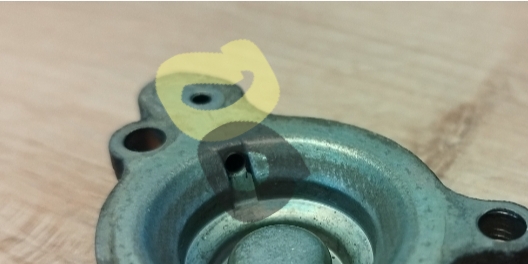

Pour les petites membranes, est-ce que ces deux trous correspondent ? Y a t'il un tunnel entre les deux?
Et M....

Pour tes membranes de boisseau, tu as un lien ? ils doivent avoir mis une explication de montage qq part
Couvercles de membrane de reprise, oui les trous communiquent, mais le passage est infime, on ne le sent qu'à l'air comprimé.
Ne pas oublier au remontage le petit joint oblong qui tombe en face du petit trou le plus excentré du couvercle.

Merci. Personne n'a essayé de recoincer les membranes neuves entre les deux bagues? Pas aussi simple que sur 500 gse, roooh.
J'avais eu les pièces sur wemoto, les membranes de boisseaux n'avaient pas de notices et les membranes de reprises sont arrivées sans ressort ni joint oblongue... Pfff.
J'ai regardé des notices, suffit fe casser la bague du haut et de coller au loxit sur celle du bas?

Non pas toujours, pour enlever les anciennes membrane, tu as fait comment ?

J'ai réfléchi à la façon de sortir les membranes, doucement, sans casse...
Je me suis dit que le sens inversé etait possible, tout aussi doucement et sans casse. Ce n'est peut-être pas tout à fait dans les règles de l'art, j'en conviens, mais ça semble fonctionner, en vidéo :
(Des marques existaient déjà pour signaler le chtigouigoui).

On s'emmerde à casser le truc et recoller à la super glue, depuis longtemps.
Bravo pour la trouvaille!

Il y a plusieurs montage différents, ça dépend des boisseaux, sur certains il faut casser la bague et coller au remontage, et d'autres pas comme ci-dessus.

Après une nuit dans le pétrole désaromatisé, les petits trous des couvercles des membranes de reprise sont débouchés, même l'air comprimé ne passait pas. Le carbu est en cours de remontage.
