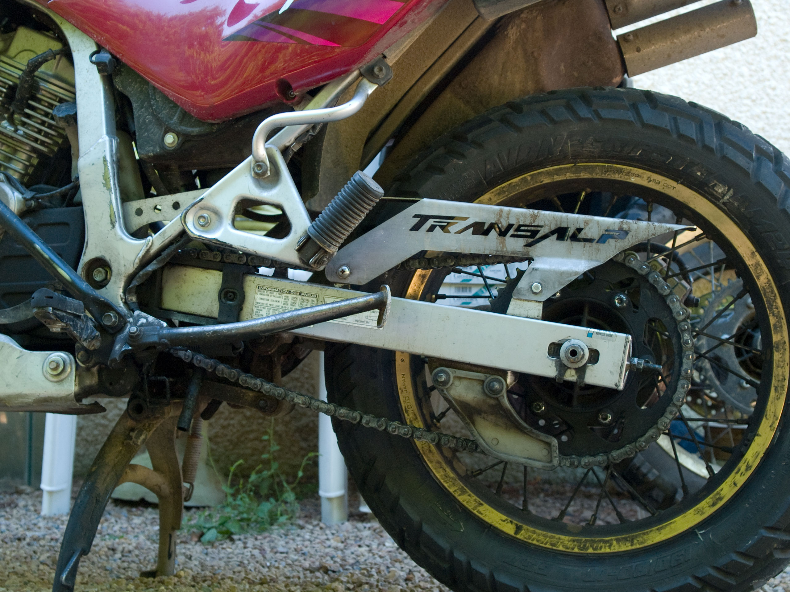

Ne te prends pas la tête, fait ça à l’œil. Perso sur la Transalp, c'est sur la centrale et il faut que la chaîne une fois réglée, la partie qui pendouille puisse toucher le bras oscillant au-dessus sans problème.
Ce qui donne ça au repos sur la centrale:
Clic pour 5mpx
J'ai déjà essayé + mou, mais ça fait tourner la chaîne autour de la couronne lors d'une grosse accélération.

Tenir compte sur la photo de VM que le brin est détendu en haut aussi...
Re: [Tension de chaîne]
... c'est pour ça que j'ai fait une photo, c'est plus facile à expliquer :mrgreen:
En plus, je dois faire attention à cette tension, parce qu'un Fournalès ça débat bien + que l'amorto d'origine, sur toute la hauteur de la tige, surtout sur des routes de campagne avec plein de creux et de bosses.
On profite que l'amorto est décroché (cf post dépose amortisseur) pour faire un alignement des axes :
Et on serre les escargots au max.
Ce qui donne une bonne tension maximale :
Il vaut mieux desserrer d'un cran aux escargots pour garder du mou à la tension maxi et on obtient la vraie bonne tension :
