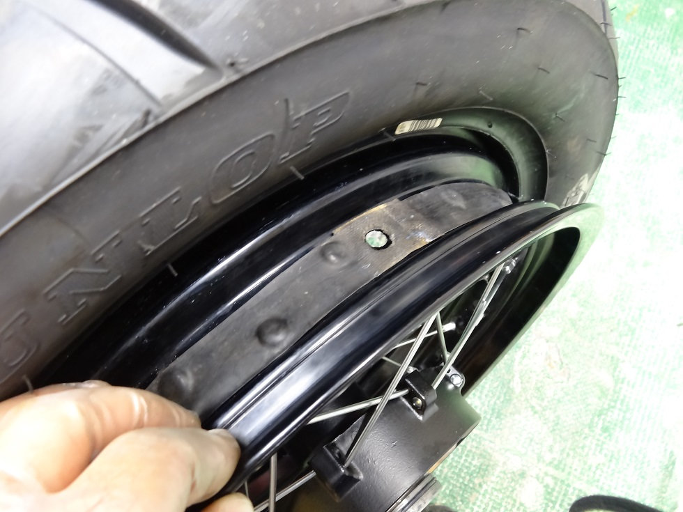

LE RAYONNAGE DE JANTE (jante AR) :supercontent
J'ai beau avoir cherché dans les deux forums (ATOC et TRANSALPAGE) je n'ai pas trouvé de tuto sur le rayonnage des jantes. Je ne suis pas expert en la matière, mais je voulais le faire de toute façon, alors autant en faire profiter les autres. Cela dit, des erreurs peuvent apparaitre (première fois que je le fais). Alors n'hésitez pas à partager votre expérience. Cela me permettra de corriger le tuto si besoin est, et de le rendre plus complet pour le bien de tous.
Au départ, je voulais changer les jantes par péché de : " J'AI LA PLOU BELLE " :love . Alors bien sur il est obligatoire pour un novice de prendre des photos de l'existant afin de se faire une bonne banque de données. C'est en faisant cette prise d'info que j'ai découvert ça :-[ :-[ .
Bon, tant pis, je ne pourrais pas revendre la vieille roue, mais en plus maintenant, le remplacement n'est plus une question d'orgueil, mais de sécurité....
Avant de faire votre rayonnage, si vous voulez vous lancer dans cette aventure périlleuse mais à mon sens pas irréalisable, il vous faut un minimum de matériel. Certes les habitués ferons cela avec trois allumettes, mais comme je suis novice, je préfère mettre toutes les chances de mon côté. L’élément premier est : De la place !! Bon pas besoin d’un hangar non plus, mais être à l’aise permet vraiment de faire cela dans de bonnes conditions. Moi j’ai un établi escamotable très pratique qui ce place ou on veut. C’est amplement suffisant et cela me permet d’être libre de mes mouvements. Les plaquettes en bois dessus sont conseillées. Elles permettent de surélever la jante et de mettre les orifices du moyeu à hauteur du cercle de jante, ce qui simplifie la pose des rayons. Image
Les chiffons sur lesquelles va se poser la jante sont vivement conseillés :twisted: :twisted:. Une rayure et si vite faite ...
Une équilibreuse est indispensable ! J'ai pris un modèle démontable (plus facile à ranger puisque on ne l'utilise pas tous les jours) avec des pieds réglables pour la mettre de niveau (important pour la phase équilibrage).
Vous ne pourrez pas faire l'impasse sur une bonne clef pour les écrous des rayons. Évitez de prendre le modèle qui fait tous les écrous sur la même clef. L'espacement entre les rayons et faible vous ne pourrez donc pas avoir beaucoup d'amplitude de serrage. J'ai pris ce modèle. Les têtes de serrage sont interchangeable, je dispose donc d'un panel assez large de possibilité d'entretien. C'est important car les écrous qui me sont livrés avec les jantes sont plus gros que l'origine (6,3 pour moi). Je n'ai donc pas eu à racheter une clef.
Un tournevis au cas où, de la graisse (pour la pose des écrous, c'est plus facile a serrer au début) et des chiffons. C’est à peu près tout ce dont vous avez besoin.

J'ai reçu le cercle de jante avec un repère " coté disque de frein" sur le fond cercle.
Je pensais que les bosselages des deux côtés était symétrique, QUE NENI !!
La preuve en image ! La le côté couronne (gauche), les rayons sont décentrés du milieu de la jante.
Le côté disque (droite) nettement plus au centre. Bon, si on ne connait pas la droite de la gauche du cercle de jante, pas d'affolement ! Lors du prémontage des rayons, vous vous rendrez très vite compte que les rayons se positionnent mal dans les orifices du cercle de jante et du moyeu. Il suffit déposer ce que vous avez monté et de recommencer en inversant votre pose de départ. Ne comptez pas trop sur des repères du style gravure (sauf sur le cercle d’origine ou c'est indiqué) qu'il faut mettre de tel ou tel côté. Suivant les fournisseurs, il peut y avoir des gravures à droite comme à gauche sans que cela vous donne sont véritable sens de montage.

LE MONTAGE
D'abord un peu d'espace, monter un pneu peu devenir vite pénible, alors dans 3 cm carré c'est presque infaisable. Faite de la place et préparer vos outils avant ...
On vérifie avant la monte, que le pneu est exempt de corps étranger (gravillon, sable,...) à l'intérieur. Sa semble évident, mais un grain de sable est si vite arrivée, qu'il peut être la simple cause à une crevaison :mrgreen:
On passe avec un pinceau de la graisse à pneu sur les pourtours extérieur du pneu.
Placez le pneu au sol et insérez la jante (dans le bon sens du pneu !!) dedans. Cette étape est facile, le pneu n'offre pas de résistance et une pression circulaire suffit à ce que la jante prenne sa place.
Ne faite pas comme moi :stress , j'avais oublié de mettre le fond de jante, boulet que je suis :chier
On gonfle légèrement la chambre, sinon elle est très difficile à placer dans la jante. A ce moment, tout semble facile et je me dit que dans 10 min c'est terminé. Ben non :lol: j'ai passé presque 20 min à essayer de rentrer la valve dans la jante. Ce n'est pas des pneus de vélo, et l’élasticité de ce dernier n'est pas grande. La bonne méthode c'est de mettre la chambre légèrement gonflée dans le pneu, avant de l'introduire dans la jante. Si j'avais regardé ce tuto avant, j'aurais gagner beaucoup de temps et de sueur :lisezmoi https://www.youtube.com/watch?v=lBAJPaAp4KA
L'épisode de la valve compris, on passe à la partie la plus "costaude". On graisse bien l'extérieur et légèrement l'intérieur du pneu.
On place au maximum à la main le pneu.
Puis la phase délicate arrive. L'outil de maintient dans le tuto cité plus haut m'aurait bien aidé. Quand on rentre une partie du pneu c'est son opposé qui sort :lol: . Normal, c'est bien gras et les forces s'opposent. Donc, un peu de contorsion avec jambe, genoux, mains, pieds, bras, tête (alouette) et ça fini par rentrer. Les protections de jante n’arrangent rien. Comme la jante est noir je suis obligé de les utilisées, sous peine d'avoir de très belles marques...Mais les démontes pneu ripe dessus (côté bourrelet)
Pas de bobo , on ne s’énerve pas et on utilise l'autre côté. Mais la c'est travail sans filet! Les protections jouent très bien leurs rôles, mais faite très attention à ne pas pincer la chambre. Avec un peut de patience on y arrive. Garder toujours à l'esprit, que le pneu "bouge" de haut en bas dans la jante. Pensez à le diriger souvent dans le fond jante, sinon vous n'aurez pas assez de jeu pour le placer correctement.
C'est rentré alors atelier gonflage. Bah voui c'est bête j'ai pas de compresseur :premier .
Pas grave, la station service est à deux pas de chez moi donc gonflage "out house". 3 kilos de pression ont suffit à mettre en place le pneu. Je l'ai monté à 3,5 kg, puis mi la bonne pression. Prochaine étape l'équilibrage ! :dada
