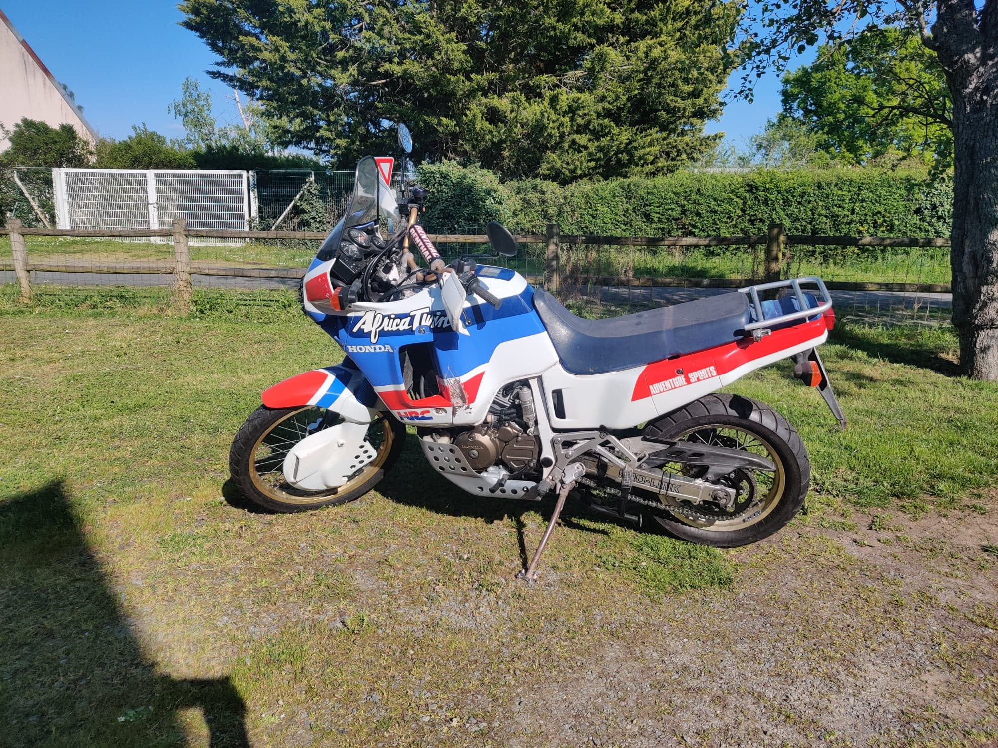

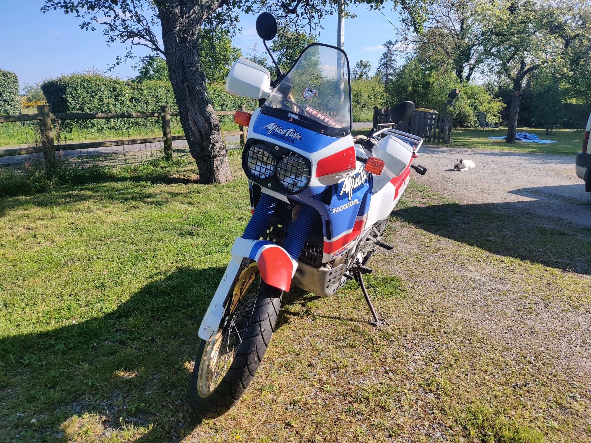

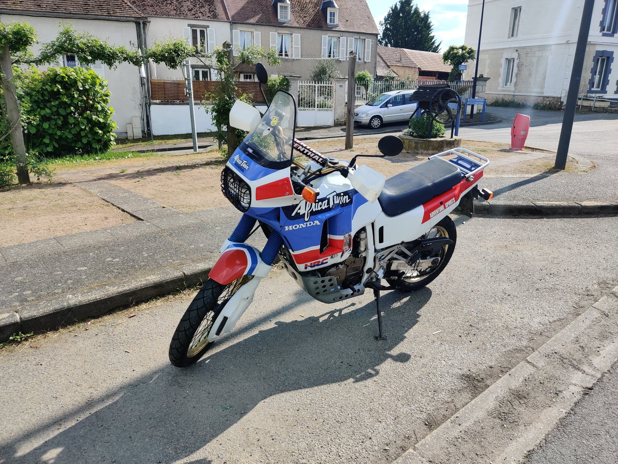

Suite et fin de l'histoire
J'ai démonté l'embrayage, les disques étaient collés et en mauvais état :sniff
J'ai donc commandé un embrayage neuf que j'ai reposé ce Week end
C'est le top!!! la moto roule impeccable,je suis super content :youpiii :youpiii :youpiii
Du coup j'ai enfin pu l'essayer :supercontent
Elle est trop belle, c'est génial de rouler avec cette moto :love :love :love

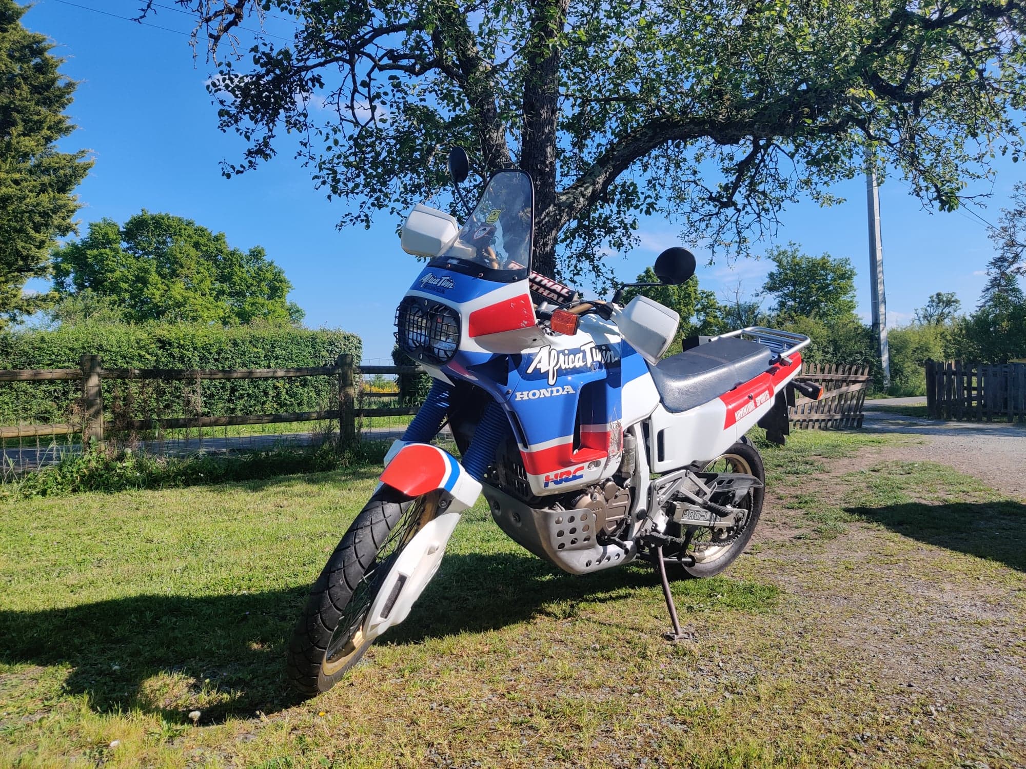

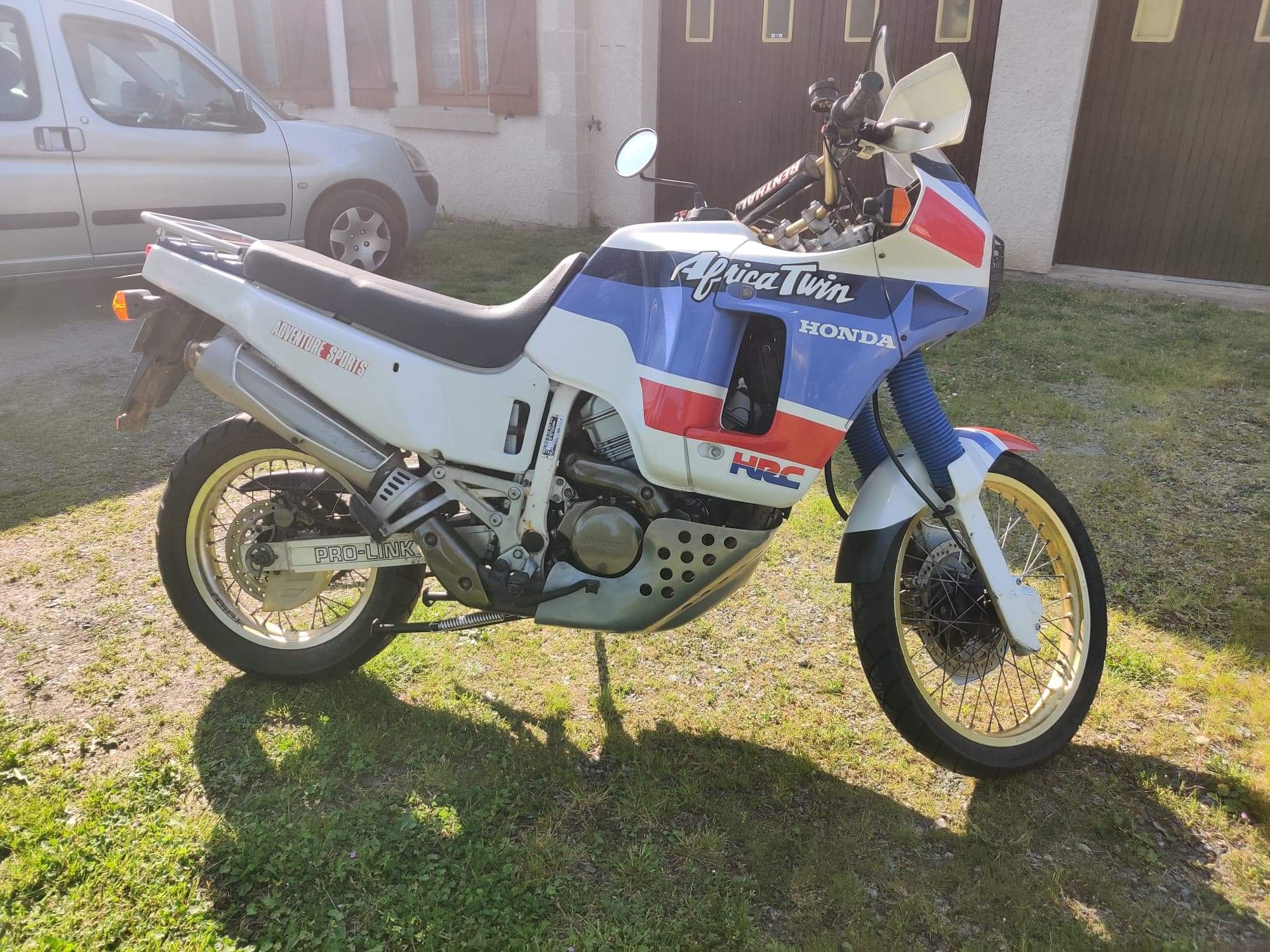

Oui mais y a quand même un truc qui me chagrine 8-* ... je sais pas si il ne l'a pas vu ou si c'est fait exprès ? :roll:
Et puis y a que des photos du coté gauche :beuh ... qu'est ce qu'on nous cache sur le droit :mrgreen:
Messages : 897
Re: La RD03 de brunoma18 presque terminée
Je suis vert de jalousie! :mrgreen: Elle fait trop envie!
Bravo pour cette magnifique restauration. :premier
mpapeur a écrit : ↑
09 mai 2022, 13:44
Chronos a écrit : ↑
09 mai 2022, 10:32
Trop belle :love
Et la,ça va ? :mrgreen:
Messages : 5478
toute aussi belle du coté droit :-D
