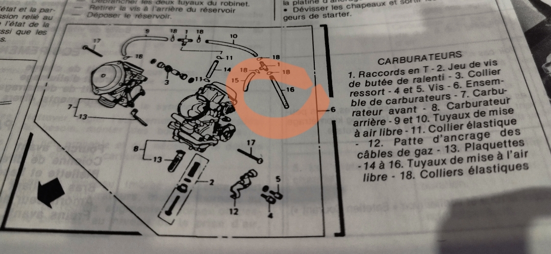

Qui sait où on accroche ces deux tuyaux de mise à air libre qui partent du carbu? Je cherche mais je ne trouve pas....

Ils rejoignent les autres mises à l'air en bas du cadre.

Ok, mais pourquoi ont-ils mis un "T" (surligné)?
Http://www.rtms-tmamna.com
Y'en a qui se rejoignent, faut regarder les revues techniques.
Mise à l'air carbus, réservoir, vidange carbus etc... et un bout en l'air (du moins sur @T).

Tu parles des tuyaux qui se branchent en haut des carbus ou sur le dessous des cuves ?

Ceux en haut du carbu.

Pour le tuyau en T du dessus des carbus, le tuyau principal longe le haut du cadre côté gauche, puis se sépare en 2, une partie horizontale qui se pose au dessus de la boite à air, et une partie qui descend le long de la boîte à air.

ils ne mènent nul part .... c'est juste mise à air , mais qui a son rôle !
pour ma part, vieux souvenir d'une grosse mer ...e
quand un insecte nidificateur avait décidé d'y faire son logis ... la bécane tournai moins bien

C'est quoi son rôle ? Il joue sur l'air des membranes?

Je crois que c'est le moment pour @TiTi de nous ressortir sa superbe coupe de carbus

Les mises à l'air ont plusieurs rôles selon les cas :
- Faire en sorte que l'élément en question ne soit pas sous vide pour que les fluides puissent s'écouler ( carburateurs, réservoirs par exemple ).
- Permettre aux vapeurs de s'échapper quand la pression monte dans un élément pour ne pas générer de surpression quand il fait chaud par exemple ( réservoirs typiquement ), autrement ce peut être dangereux.
- Messages : 49785
- Been thanked : 246 times
Comme dit Zefzef.
En plus le Y permet d'aller faire la mise à l'air en haut (ça reste ouvert même dans les passages à gué) et en bas pour permettre l'évacuation des condensats éventuels.

La classe, ces réponses! merci!!

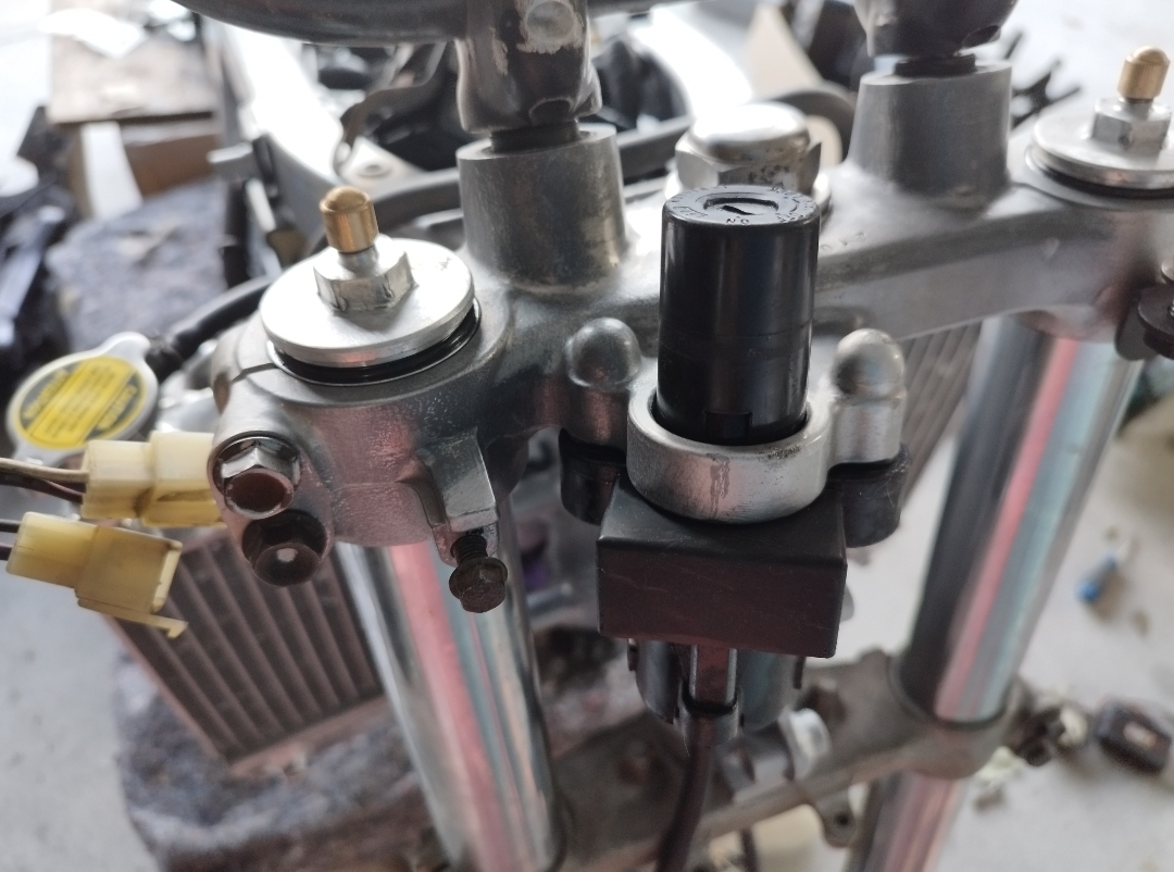

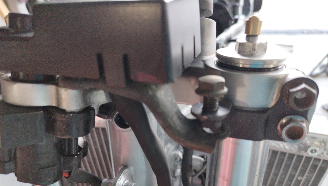

Question adaptation té de RD04 et boite à fusibles guidon :
Les deux té sup (Rd et Pd10) n'ont pas vraiment les mêmes formes. Il y des pitons ronds de boulonnage sur le RD et pas sur le PD.
Bah comment qu'on fait ? Quelqu'un aurait-il l'aimable obligeance de me donner son expérience, siouplait?
Faut il découper? Bidouiller ?
]@marcopolo Dans un autre post, tu parles d'une patte pour fixer la boîte à fusibles. Tu te souviens ?
