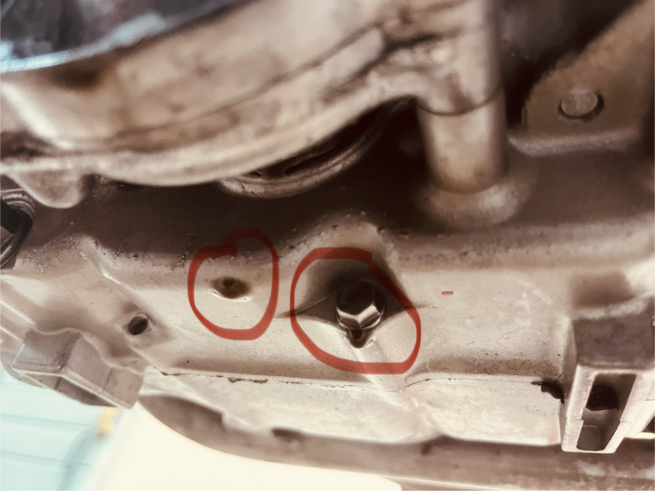

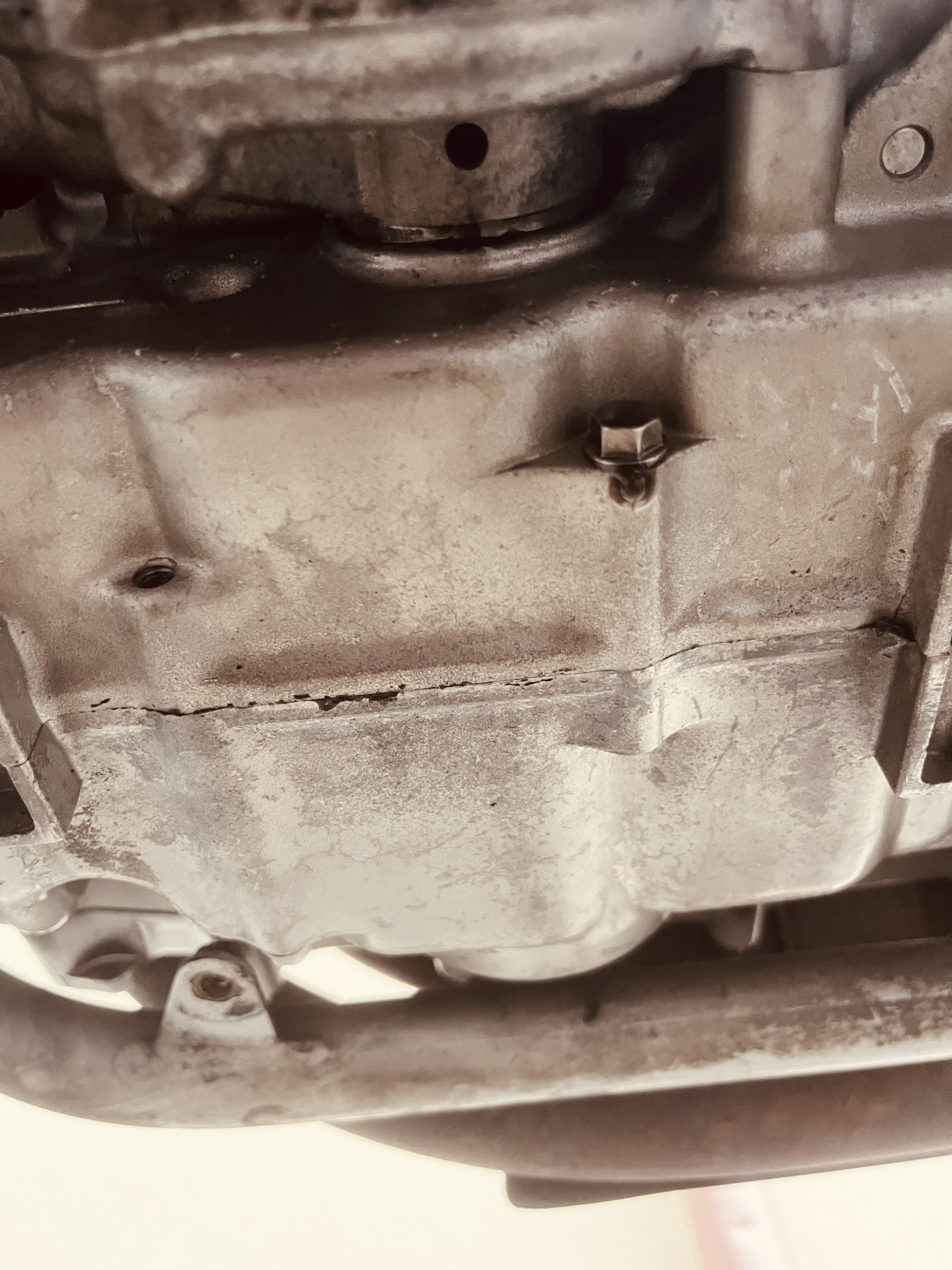

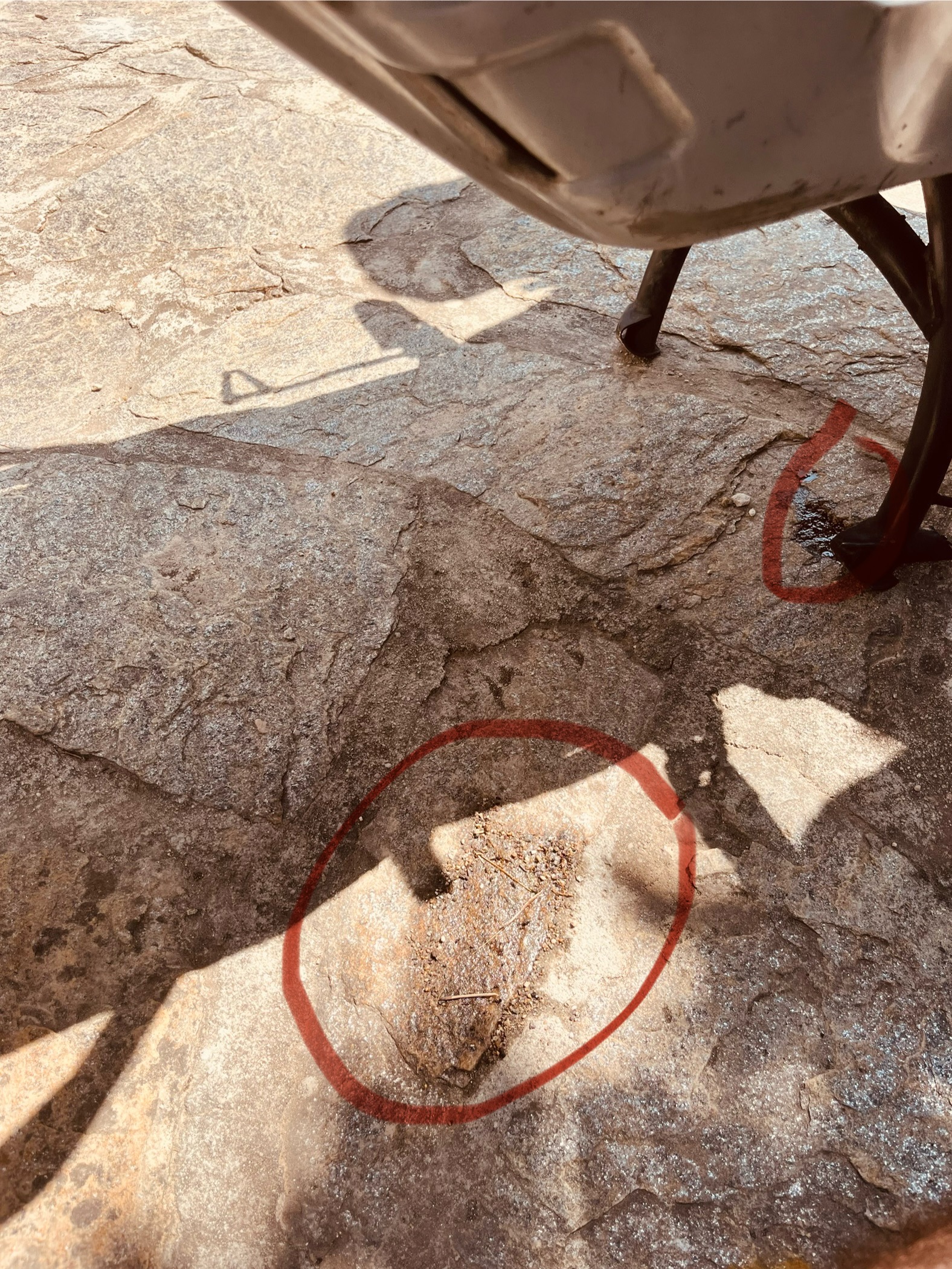

Au retour de mes vacances, j’ai découvert que ma Rombière était incontinente 😳. Une petite fuite sous le carter via une vis de jonction des demi-carter. Surprise du Maestro, qui va pouvoir compléter son encyclopédie des bizarreries rencontrées lors de ses restaurations moteurs.
J’ai redécouvert que le cylindre AR réchauffait fortement les jambes (pas top par les fortes chaleurs estivales du sud) et le massage de la voute plantaire à 7000 tours.
La moto a un comportement sain et une agilité que j’avais oublié 😁
Il me reste à procéder à ma première vidange et solutionner l’incontinence de ma Rombière avec le soutien du Maestro.

Je pense que ça vient du joint de la pompe
Celui-là
J'en ai un que je t'envoie dans la semaine :wink:
