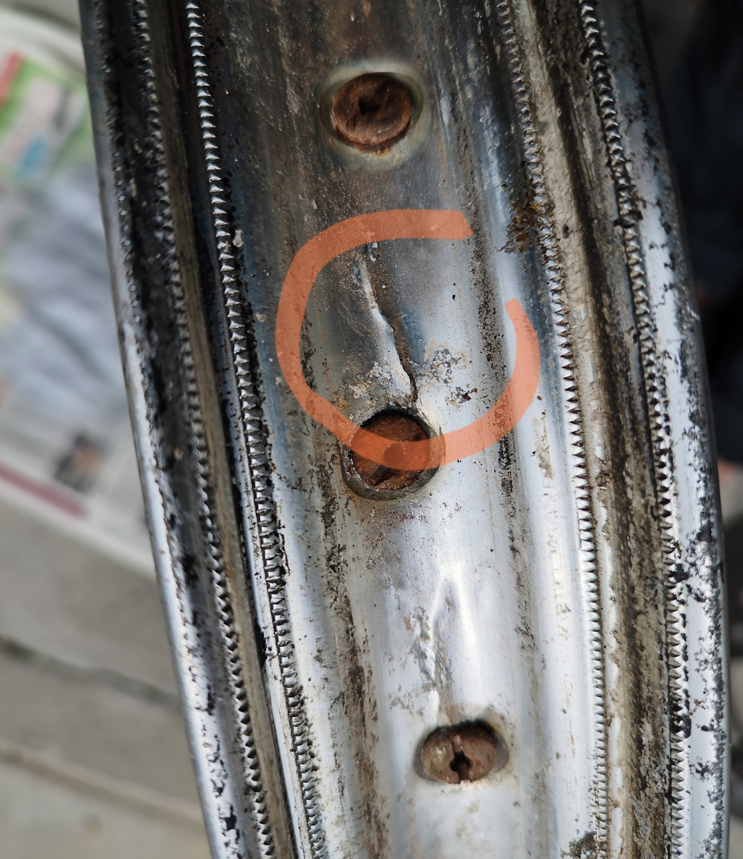

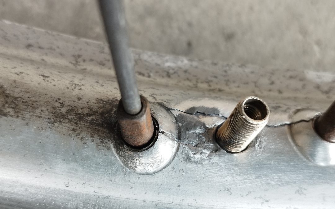

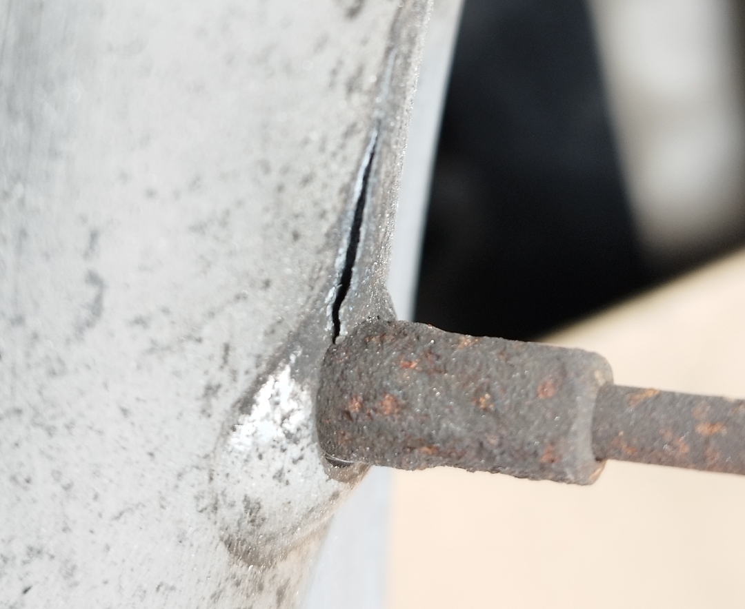

Continuons dans les galères :
Au petit déjeuner ce matin, und bonne roue avant à nettoyer et à vérifier. Bah pas bon. Récupérable ? Je mets des photos côté intérieur et côté extérieur. Il y a un problème autour de la valve côté extérieur mais de trace côté intérieur. Il y a l'autre fissure qui, elle, traverse...
Autour de la valve :
Autour d'un rayon :
Faut changer de jante?
Autour d'un rayon :

hélas ... jante en fin de vie .... surtout si c'est en vue de rallyfier
surveille le bon coin ( tous les jours hein !)

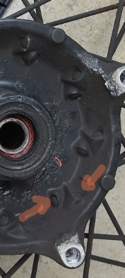

Les rayons des jante avant de PD10 sont différents de rayons des jantes de PD06 simple disque.
Sur les PD10 il y a un type de rayon pour l'intérieur du moyeu et un autre pour l'extérieur du moyeu. Je vais justement bientôt remplacer 2 rayons sur ma jante avant car l'un d'eux est tordu.
Quoi qu'il en soit, ils ne sont a priori pas interchangeables avec ceux de PD10, en tous cas je ne m'y risquerais pas.

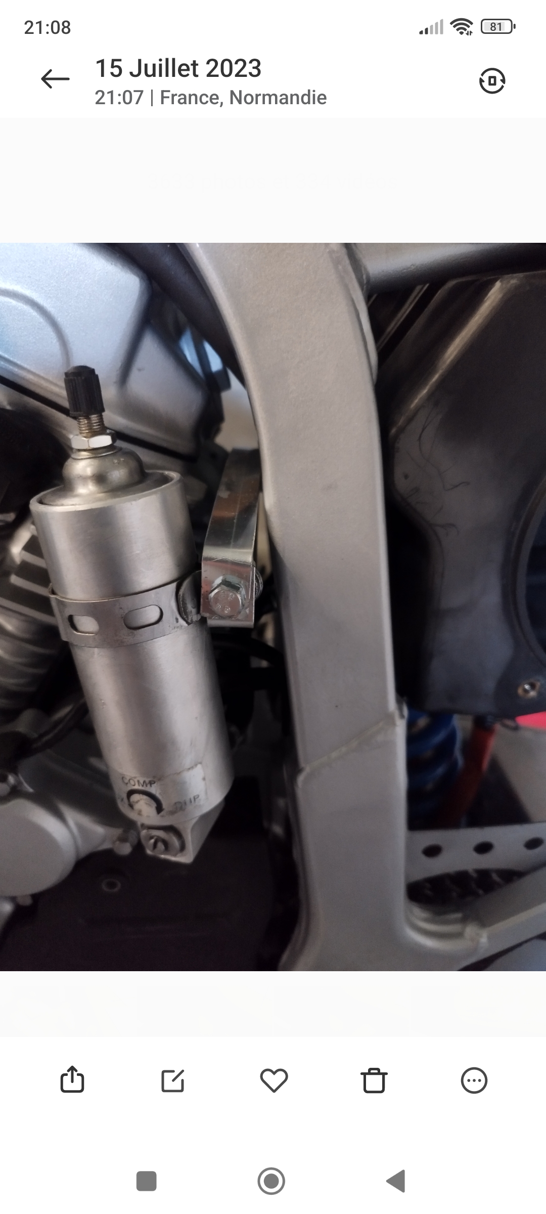

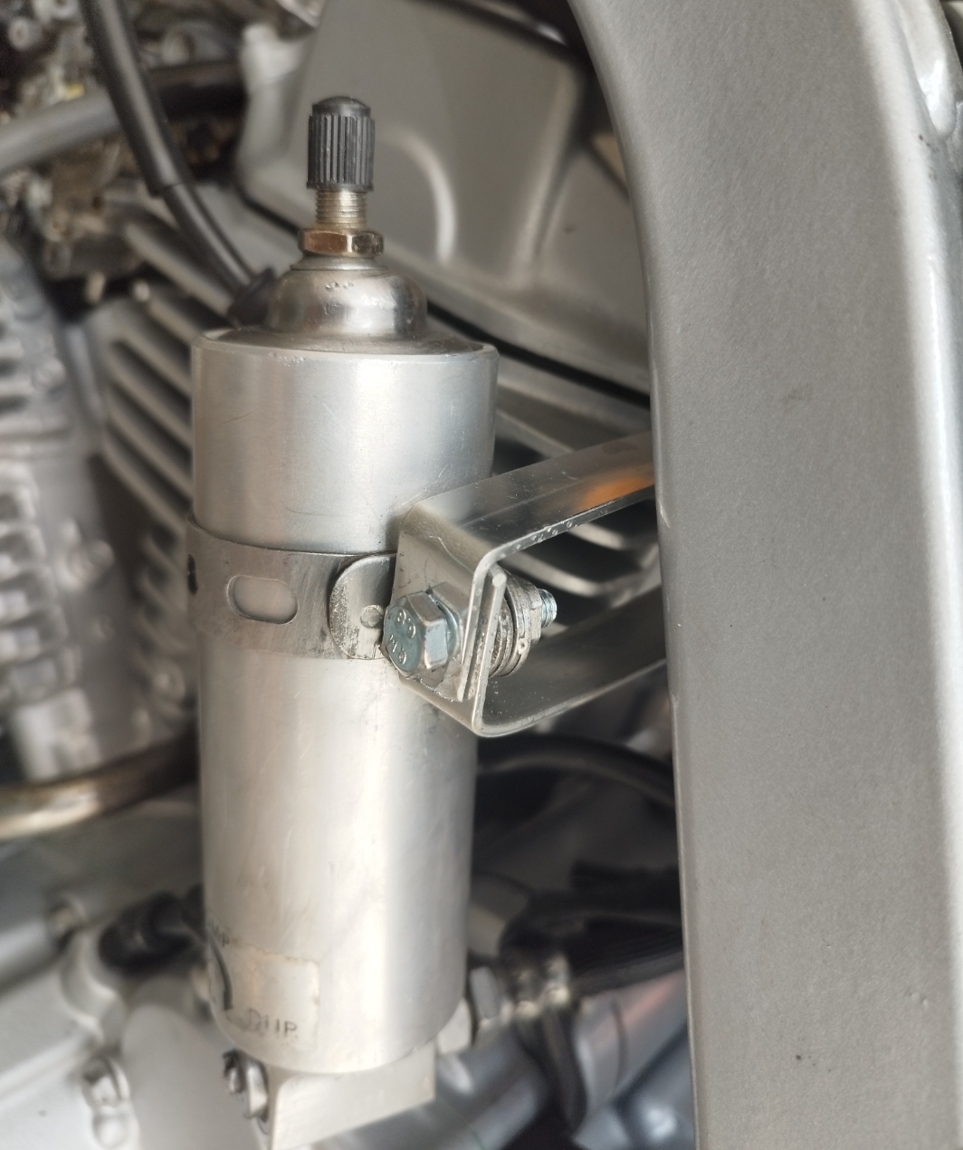

J'ai installé l'amortisseur de l'Africa Twin RD04, avec une petite patte pour maintenir la bonbonne.

Donc di je prends la photo :ZefZef a écrit : ↑13 juil. 2023, 11:25Les rayons des jante avant de PD10 sont différents de rayons des jantes de PD06 simple disque.
]Comment tu fais la différence entte intérieur et extérieur ? Flèche de gauche intérieur ?
Les plus longs vont à l'intérieur ou à l'extérieur ?

Pour la patte de ton amortisseur, bof bof, tu ne peux pas le sangler au cadre? Le vase d'expansion va gêner?
certains ont déporté le vase d'expansion avec deux longues durits vers le sabot coté gauche (ou carrément supprimé le vase)...
Là j'ai peur que ça gêne ta jambe gauche et la patte en alu va se péter avec les vibrations, ou à l'usage.

Je n'ai pas encore remplacé mes rayons donc dans l'immédiat je ne saurais te dire où va chaque rayon mais il me semble qu'il faut regarder le moyeu dans l'axe ( sur la tranche ) et tu verras que certains passent par des trous plus au centre du moyeu que d'autres.Ugo a écrit : ↑15 juil. 2023, 08:55Donc di je prends la photo :ZefZef a écrit : ↑13 juil. 2023, 11:25Les rayons des jante avant de PD10 sont différents de rayons des jantes de PD06 simple disque.

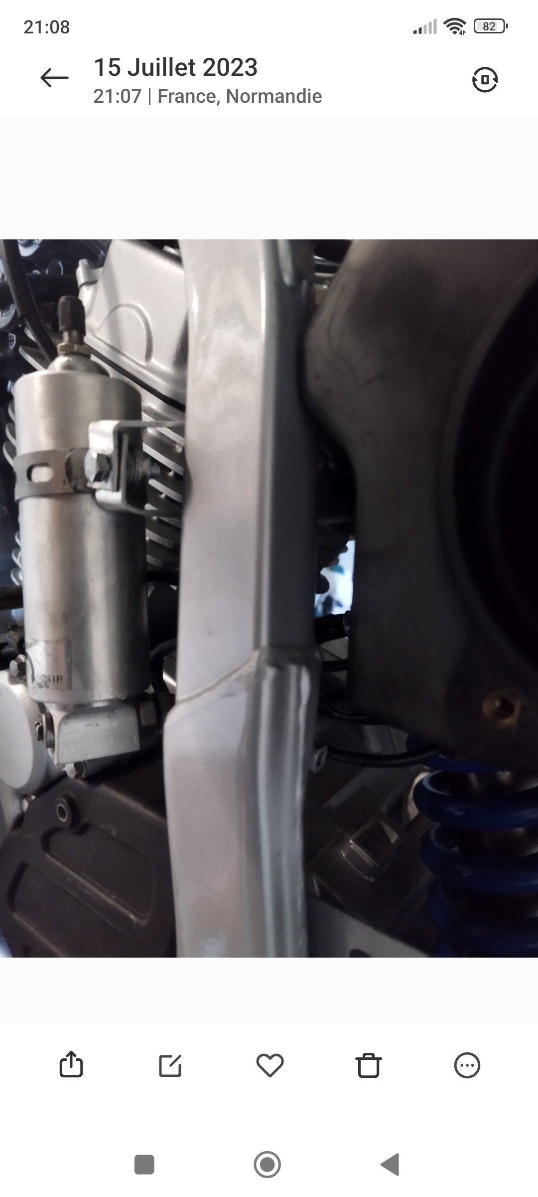

Ok, j'ai doublé :
]Pour être plus solide faudrait que je sois plus sur le cadre? @TiTi

Faut surtout éviter l'alu, plié qui plus est !!!
Ou alors beaucoup plus épais... et encore.

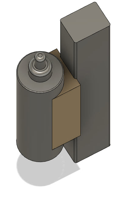

Faut dessiner une pièce en 3D, un léger U côté cadre, un tiers de cylindre côté bonbonne et fixations par colliers via des passants.
Il me faudrait au moins les cotes de la bonbonne.

Ah, ça faut que j'apprenne...
La bonbonne fait 46 de diamètre, 145 de haut sans valve, 34 de plus avec haut de bouchon et valve, Tu as les cotes du cadre? Tu sais faire ça ? @marcopolo

Mamie Violette est de 1993, je ne pense pas qu'il y ait des différences de cadre.
Pourrais-tu me faire une photo bien de côté, face au cadre, de près, avec le cadre à droite et la bonbonne à gauche, pour que je vois quelle cote je dois prendre sur le cadre.
Et je te dessine ça

Si je comprends bien, tu as viré le bocal de liquide de refroidissement
et tu vas en mettre un à l'avant de RD03 ou pas ...
- Messages : 49784
- Been thanked : 246 times
Oui c'est ce que je disais, y a pas 36 solutions:
Virer le vase ou le mettre dans le sabot avant gauche comme les RD03 ou faire un vase minimaliste à caser ailleurs

Ca pourrait donner un truc comme ça ...
Il faut que je dessine les passages de collier.
2 pour le cadre et 2 pour la bonbonne.
