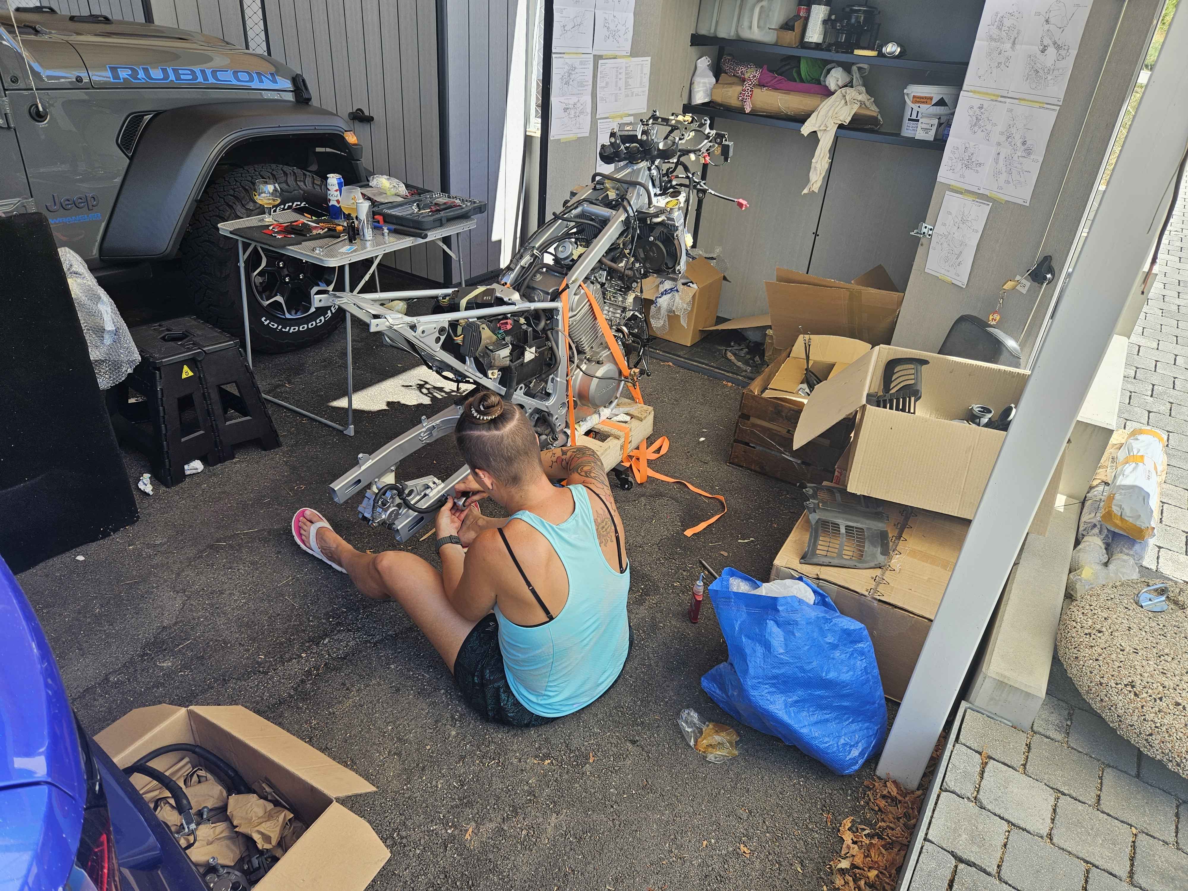

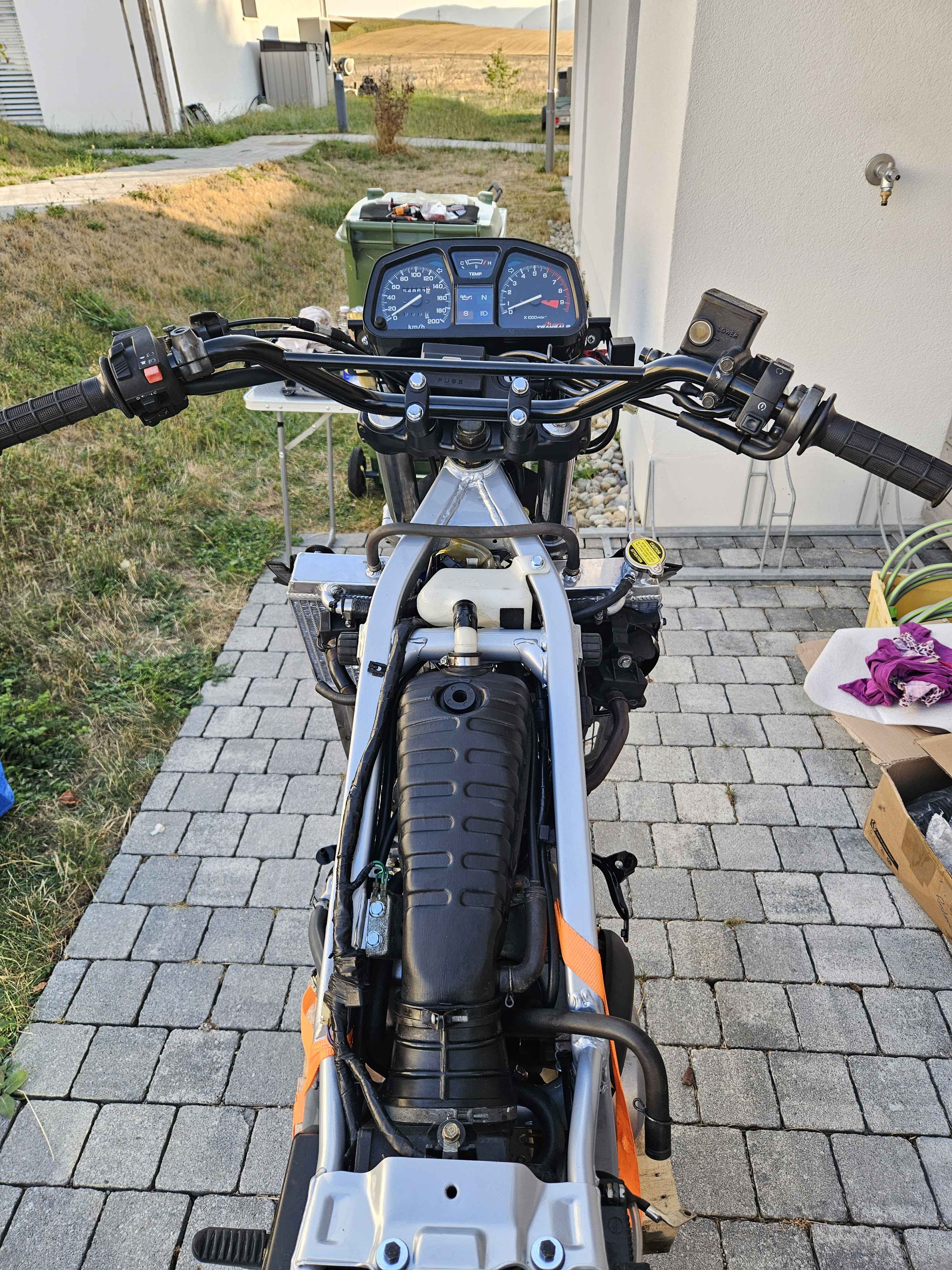

Coucou les copains !!! Et les copines !!!
Ola, mais oui, ça fait une paye que je n’ai pas pointé le bout de mon petit nez ici :-)
En même temps, c’était les vacances.
Vous m’avez quand même manqué.

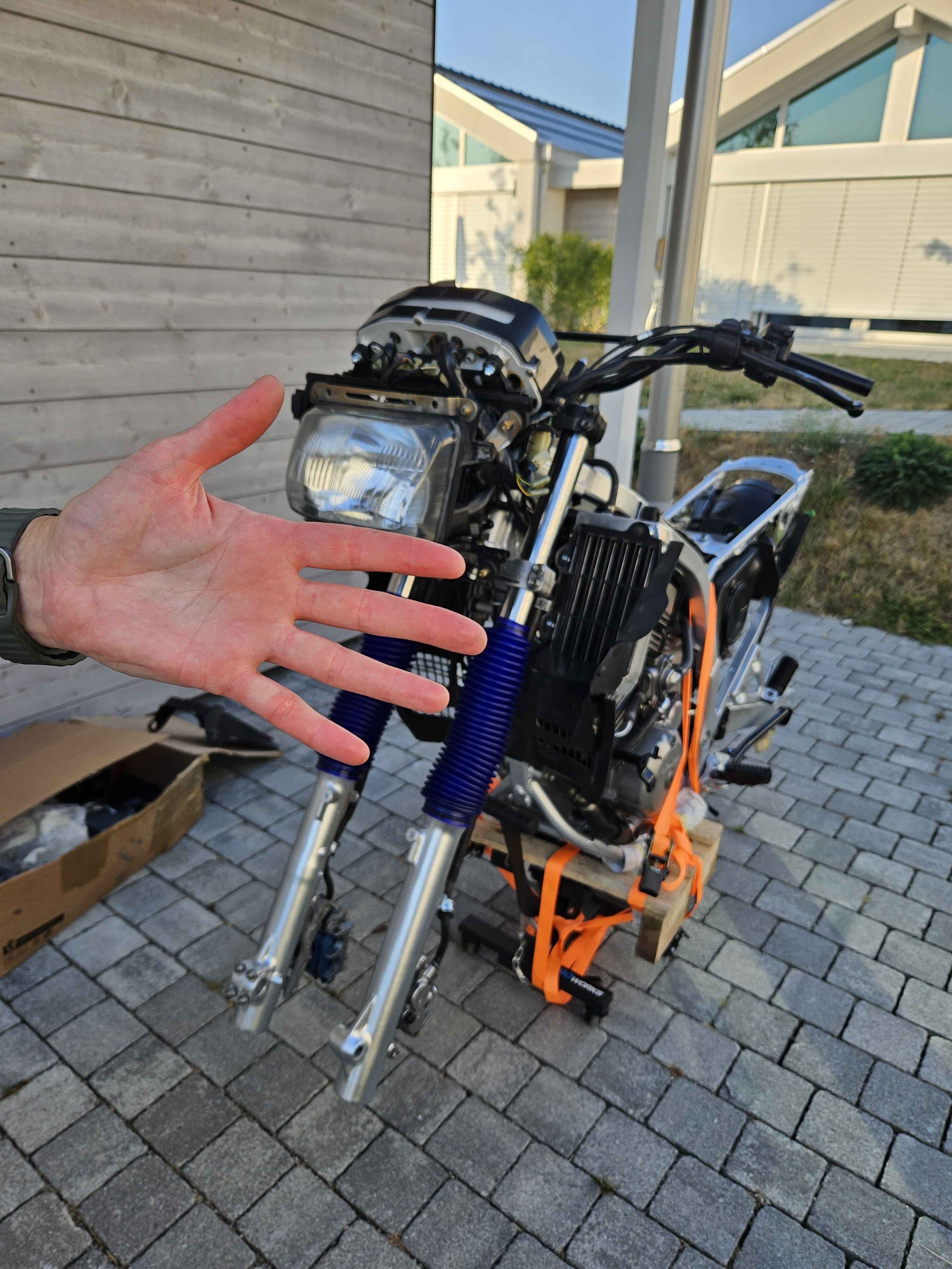

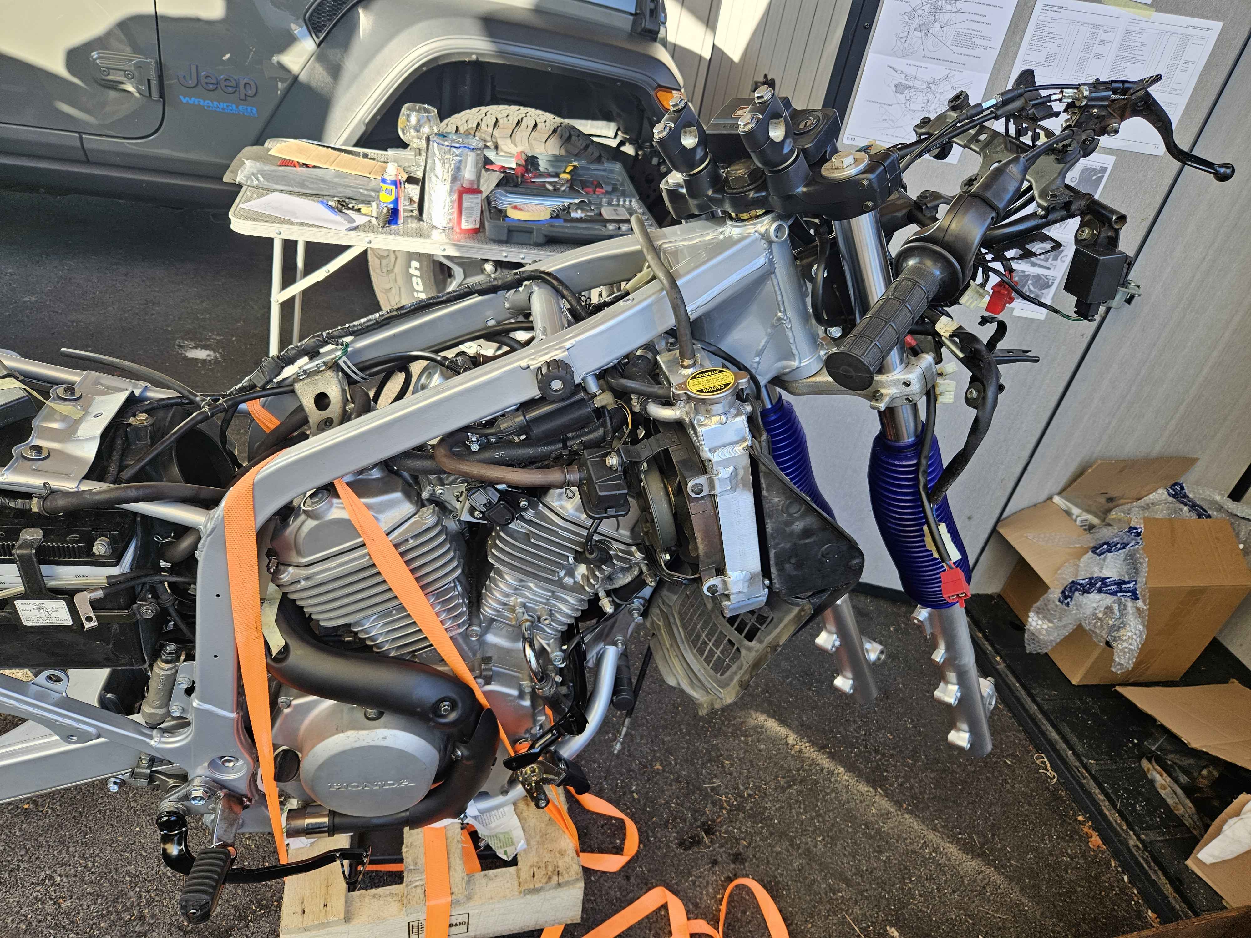

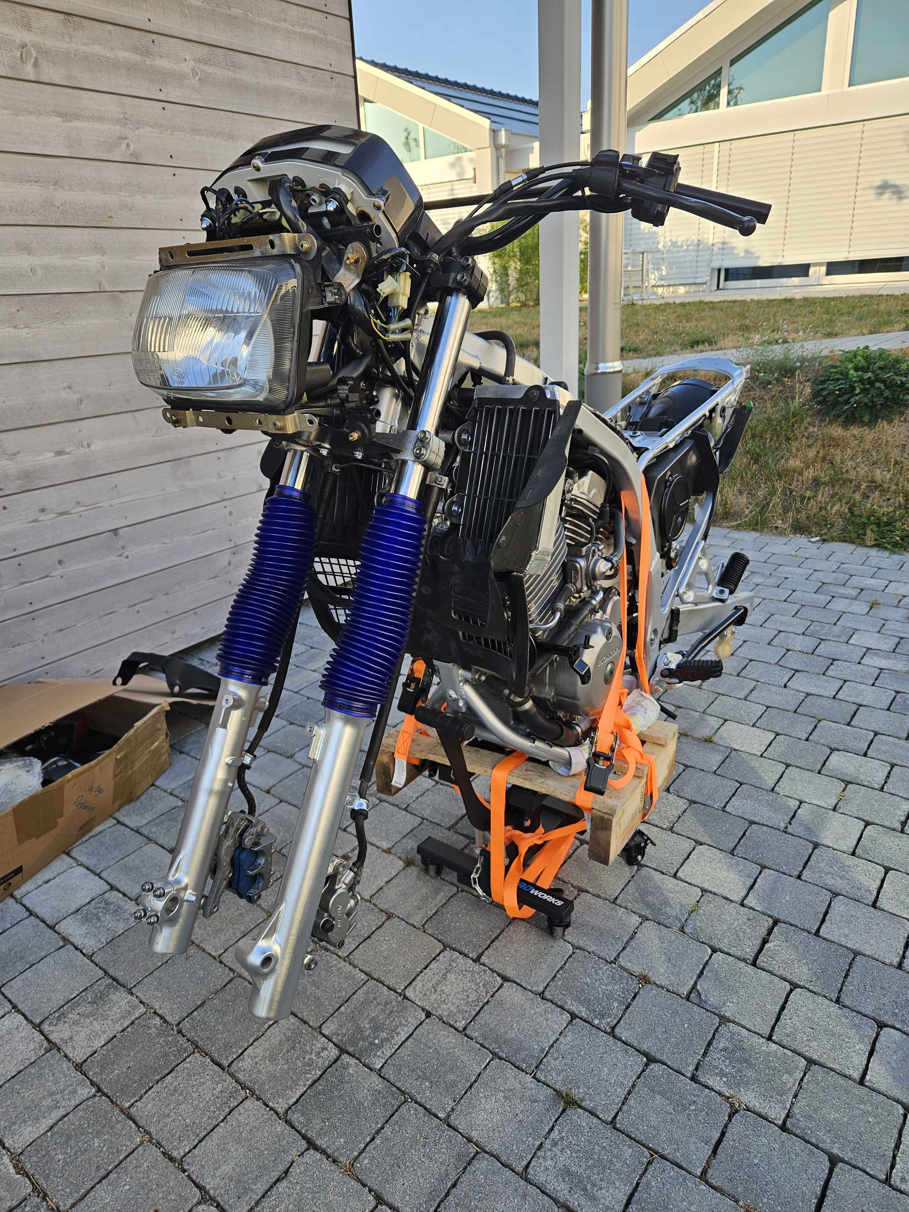

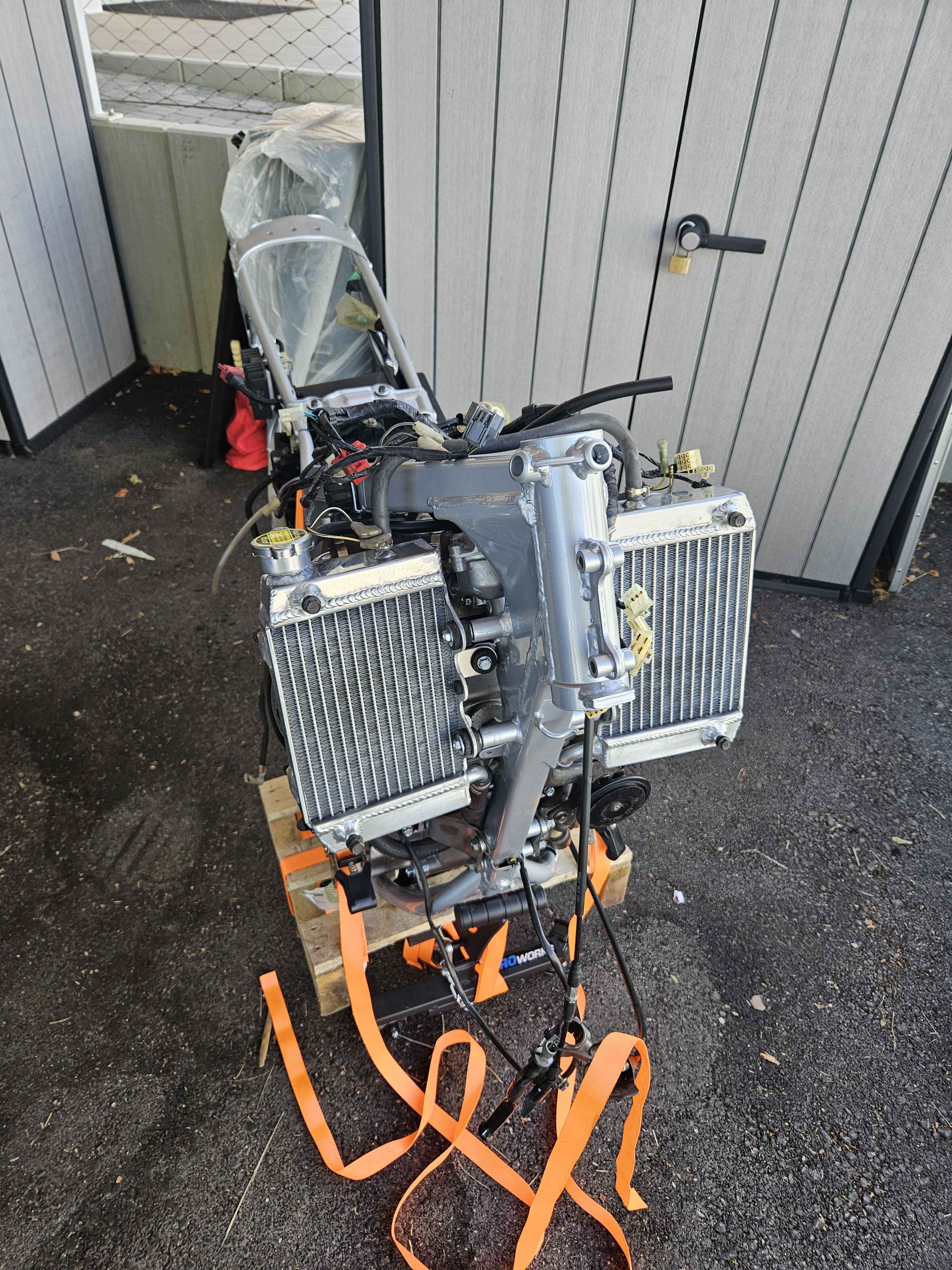

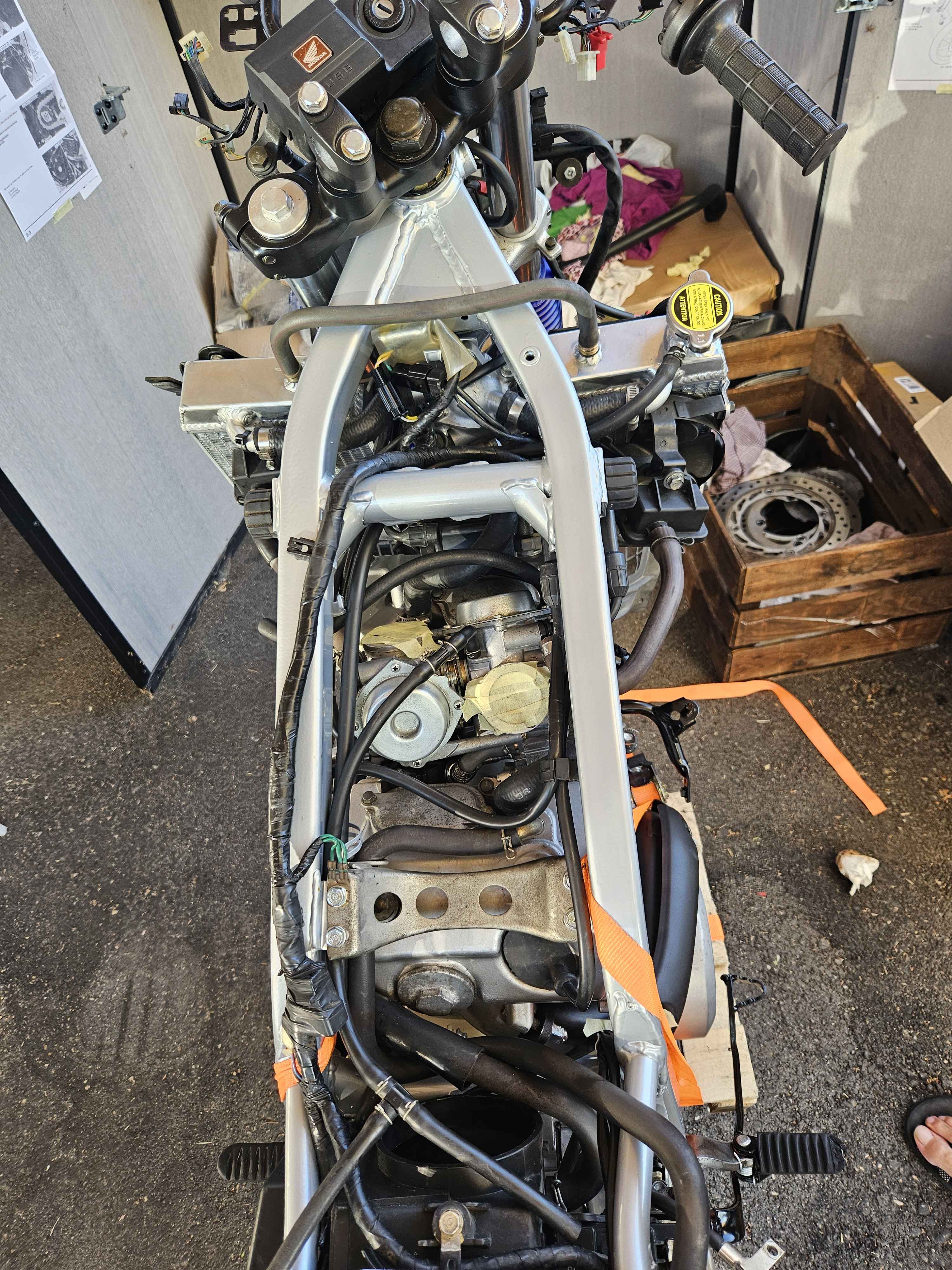

Nous avons pris un peu d’avance et avons commencé le remontage de quelques éléments.
Je ne vous dis pas la belle surprise de constater qu’après avoir tout démonté il y a 8 mois par –20° et réchauffé à la bière, je ne me souviens absolument plus de rien. Sur le manuel d’atelier, il est bien spécifié : remontez comme vous avez démonté !
Du coup, j’ai commencé par acheter un pack de bière, comme pour le démontage !
Et hop, zoooo ! Cette fois-ci, j’ai sous le coude diverses photos troubles du démontage, qui ne sont bien évidemment pas dans un dossier. Alors faut les retrouver sur le téléphone…
Mais heureusement que super @Melynxe46 a pris le temps de tout centraliser, ce qui nous facilite la vie.
Et oui, ma femme est une femme en or ! Elle m’a sacrément bien aidé à la tâche. Nous pouvons voir sur cette image sa totale incompréhension devant cette pauvre feuille qui montre l’emplacement du faisceau électrique.
Cependant, malgré un petit stress sur “où va quoi”, j’ai été très rassuré que les 29 ans de la bécane aient laissé des traces sur la courbure des faisceaux et des tuyaux. Ainsi, ils se sont montés comme papa dans maman. De nos jours, on pourrait même dire : comme papa dans papa, LGBT+.
J’ai encore quelques tuyaux qui n’ont pas trouvé leur emplacement, mais je me souviens que deux tuyaux descendaient dans le vide (vapeur ou trop-pleins, peut-être… à voir).
Je vous partage les quelques clichés.

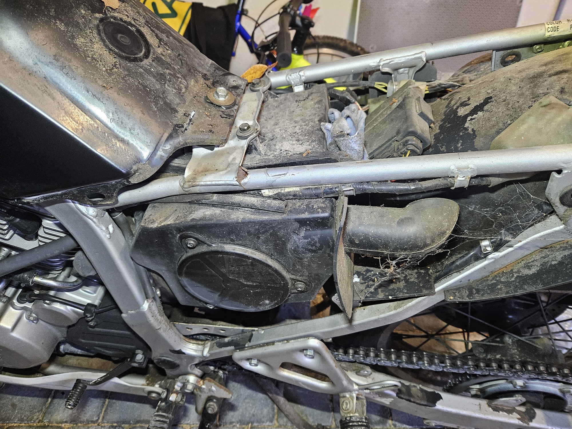

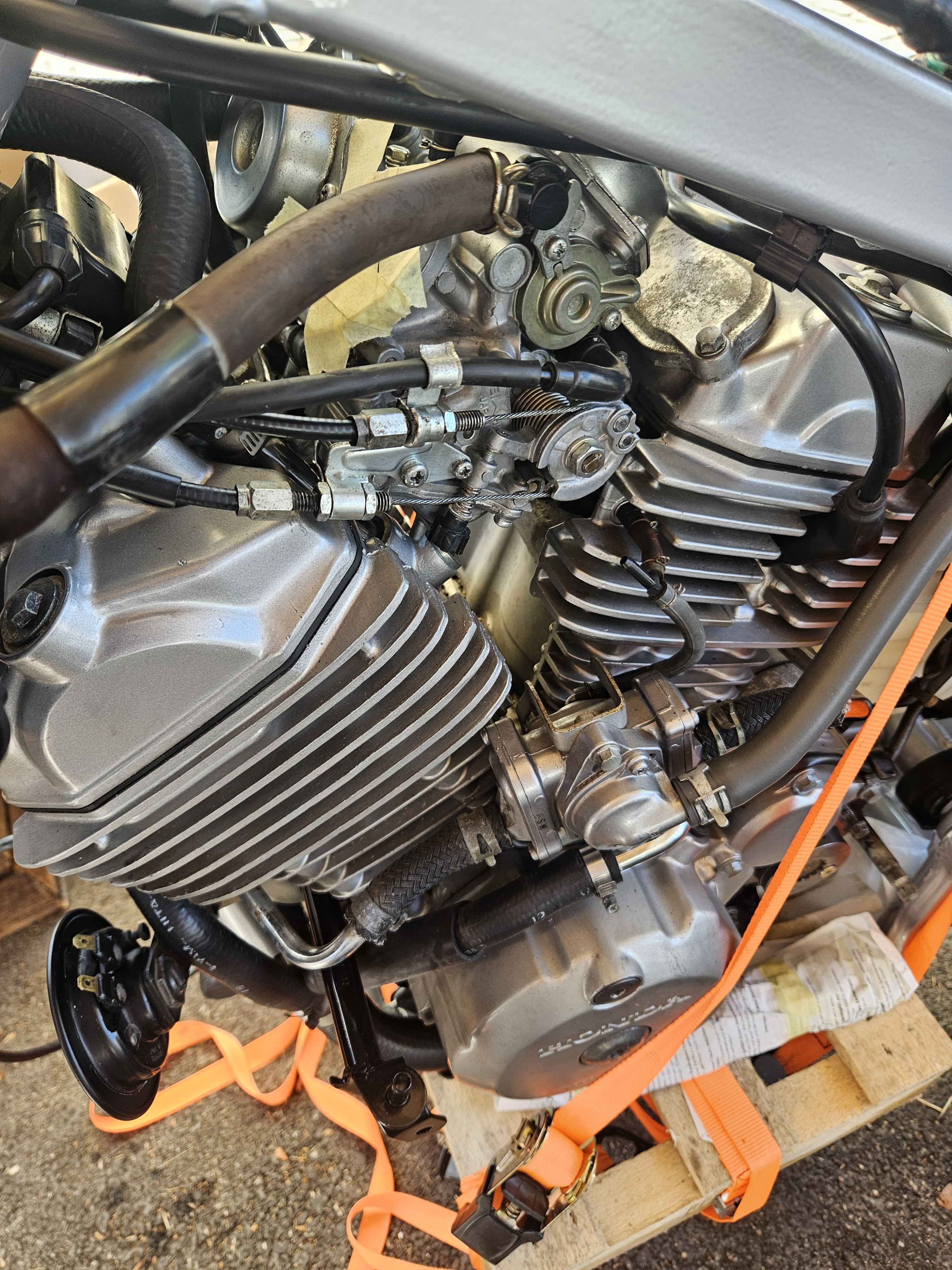

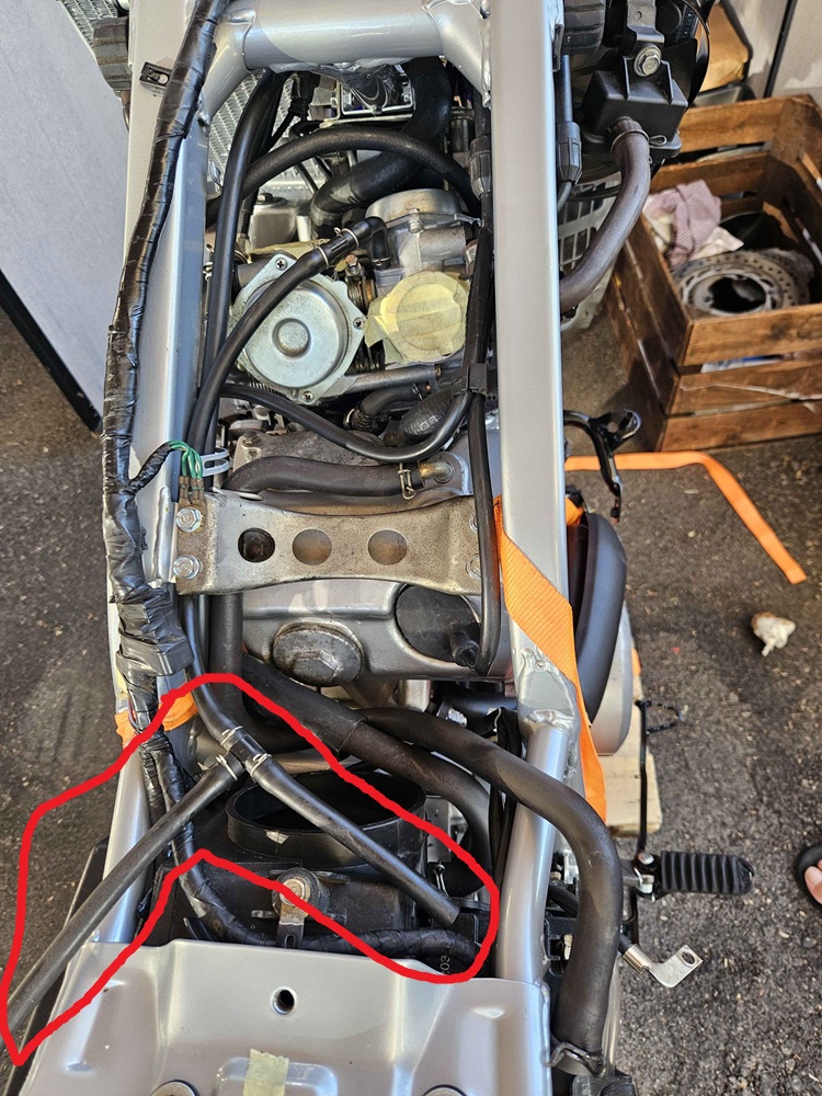

Actuellement, (j'ai pas pris encore bien le temps) je n'ai pas trouvé ou va ce tuyau en T ainsi que les deux tuyaux supérieur du vase d'expansion.
Et il manque sur les radiateur Aliexpress, le support du bocal vapeur d'huile à gauche :-(
Pour l'instant j'ai bricolé un truc, mais à mon avis, ca ne va pas tenir.
Voily voila,
Cœur sur vous :love2

Messages : 49555
Been thanked : 190 times
Pour le tuyau en T c'est une mise à l'air.
Une extrémité arrive sous la selle pour rester au sec même en passant un gué et l'autre court en bas de la moto pour évacuer les condensats. :wink:
MikaLauda
Messages : 220
Localisation : Suisse
Département : CH - Suisse
Has thanked : 86 times
Been thanked : 33 times
Message par MikaLauda »
10 août 2026, 09:55
Super merci @Flan
Le fait qu'ils n'aie pas de marque de bride de serrage m'avait laissé pensé à cette possibilité, et l'ensemble des photos que j'avais, il n'étaient pas branchés!
:youpi

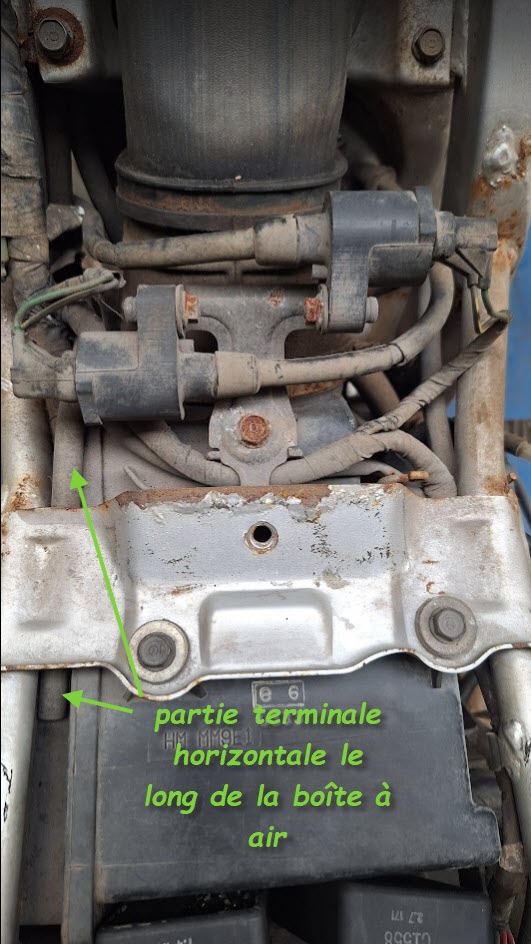

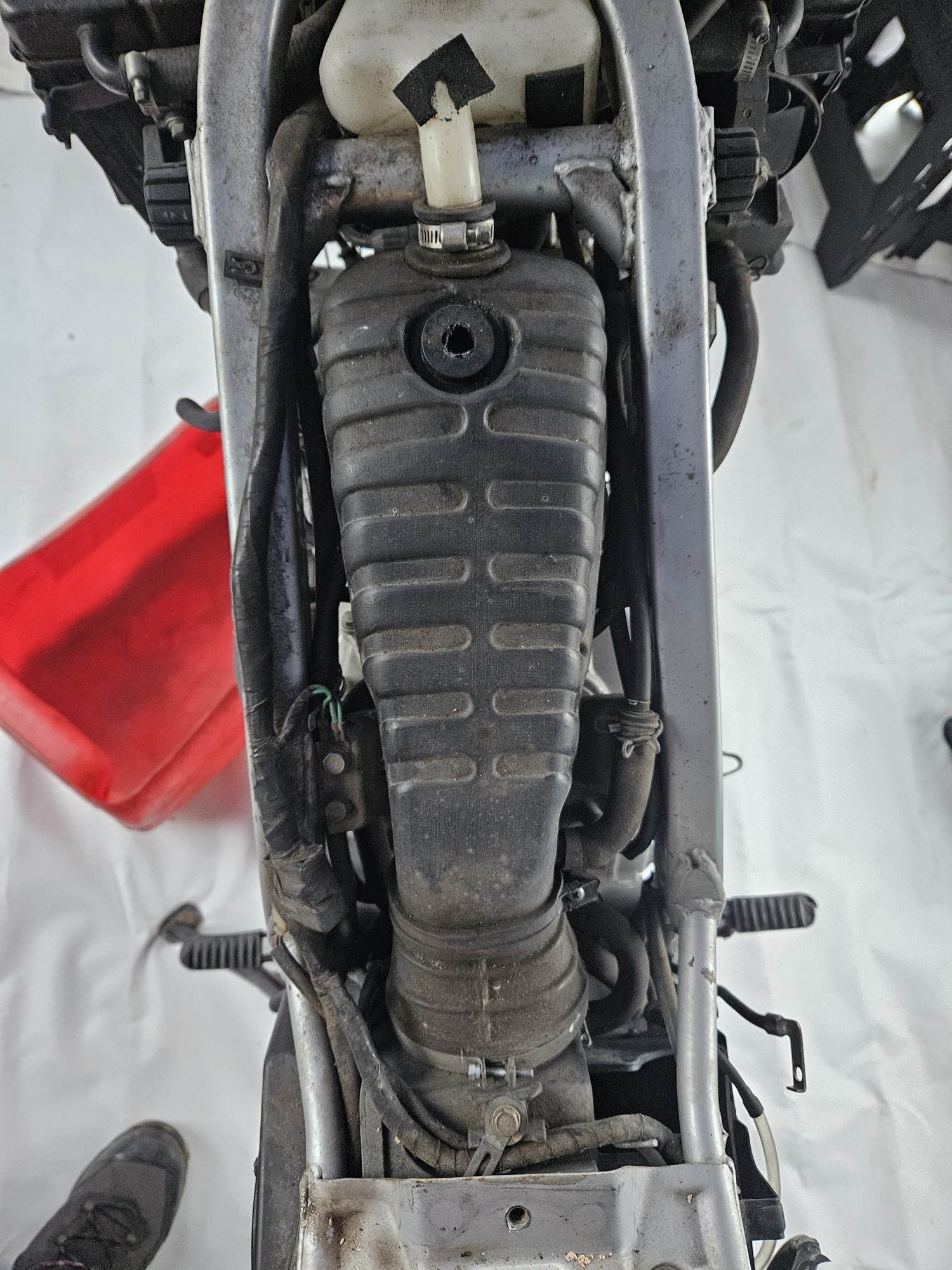

C'est marrant, on bugge tous avec ces 2 tuyaux en T.
Donc la partie la plus longue à la verticale, vers le bas, côté gauche, le long de la boîte à air, et la partie la plus courte à l'horizontal vers l'arrière.
Mais reprends une bière avant :lol:
Modifié en dernier par marcopolo le 10 août 2026, 19:19, modifié 1 fois.
Messages : 10159
Has thanked : 116 times
Been thanked : 91 times
Un peu de poussière et de rouille :ahhhhh dans ce monde suisse fait de propreté absolue :zen
Mam Blue version comment qui vont les 2 tuyaux en Té de mise à l'air libre des carbus
nota : si les photos choquent la sensibilité de certains, elles peuvent être supprimées
Position des tuyaux de mise à l'air des carbus -- raccord en terrminal.jpg (101.34 Kio) Vu 729 fois
Position des tuyaux de mise à l'air des carbus -- tuyau horizontal.jpg (118.38 Kio) Vu 729 fois

marcopolo a écrit :
10 août 2026, 11:06
Mais reprend une bière avant :lol:
Hey !!!! \o/
Tu sais que j'étais tombé sur un poste avec ces images y a pas si longtemps que cela!!!
Le soucis était le manque de bière au final :hehe
Merci infiniment Marcopolo :respect
Me reste plus que les deux tuyaux du vase d'expansion.
:chier

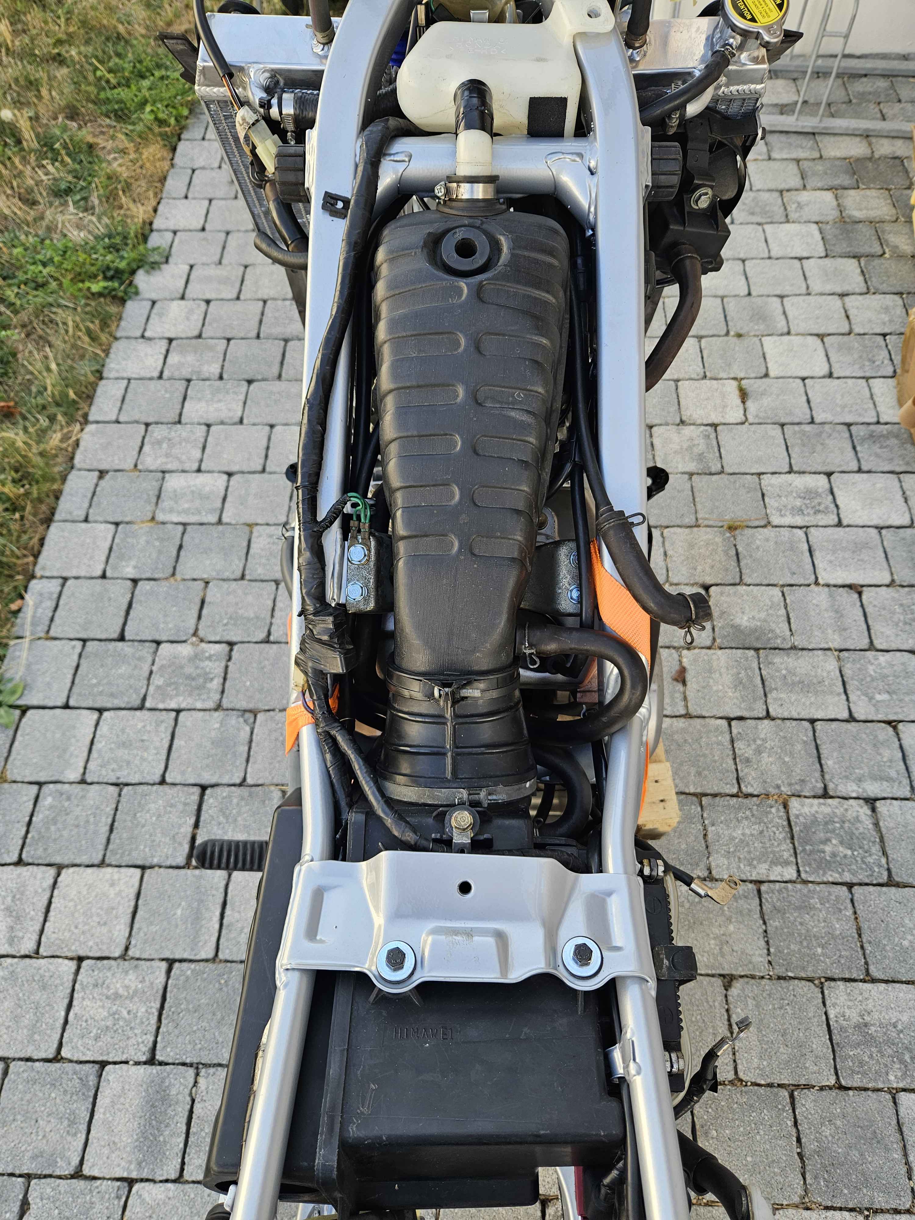

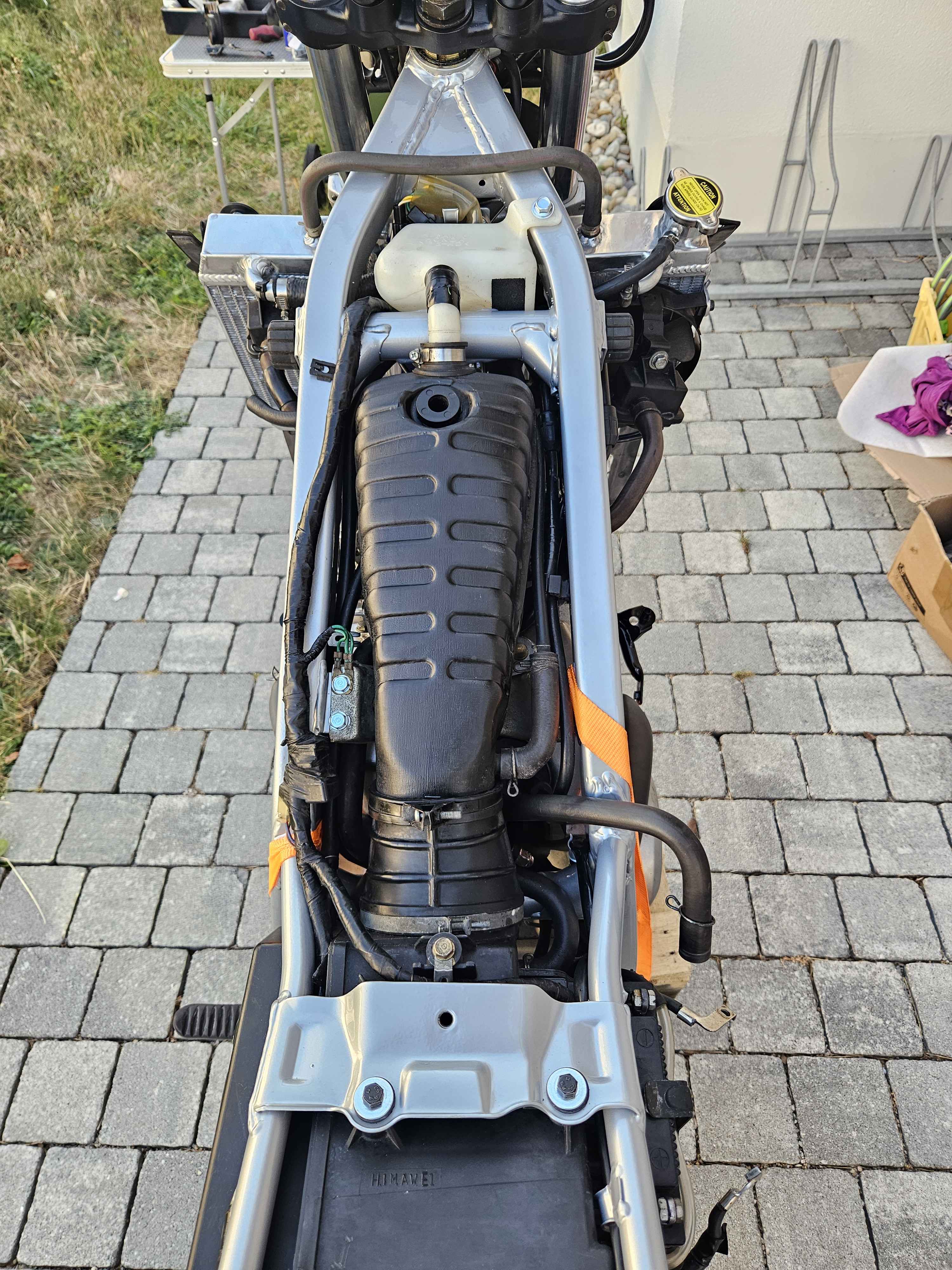

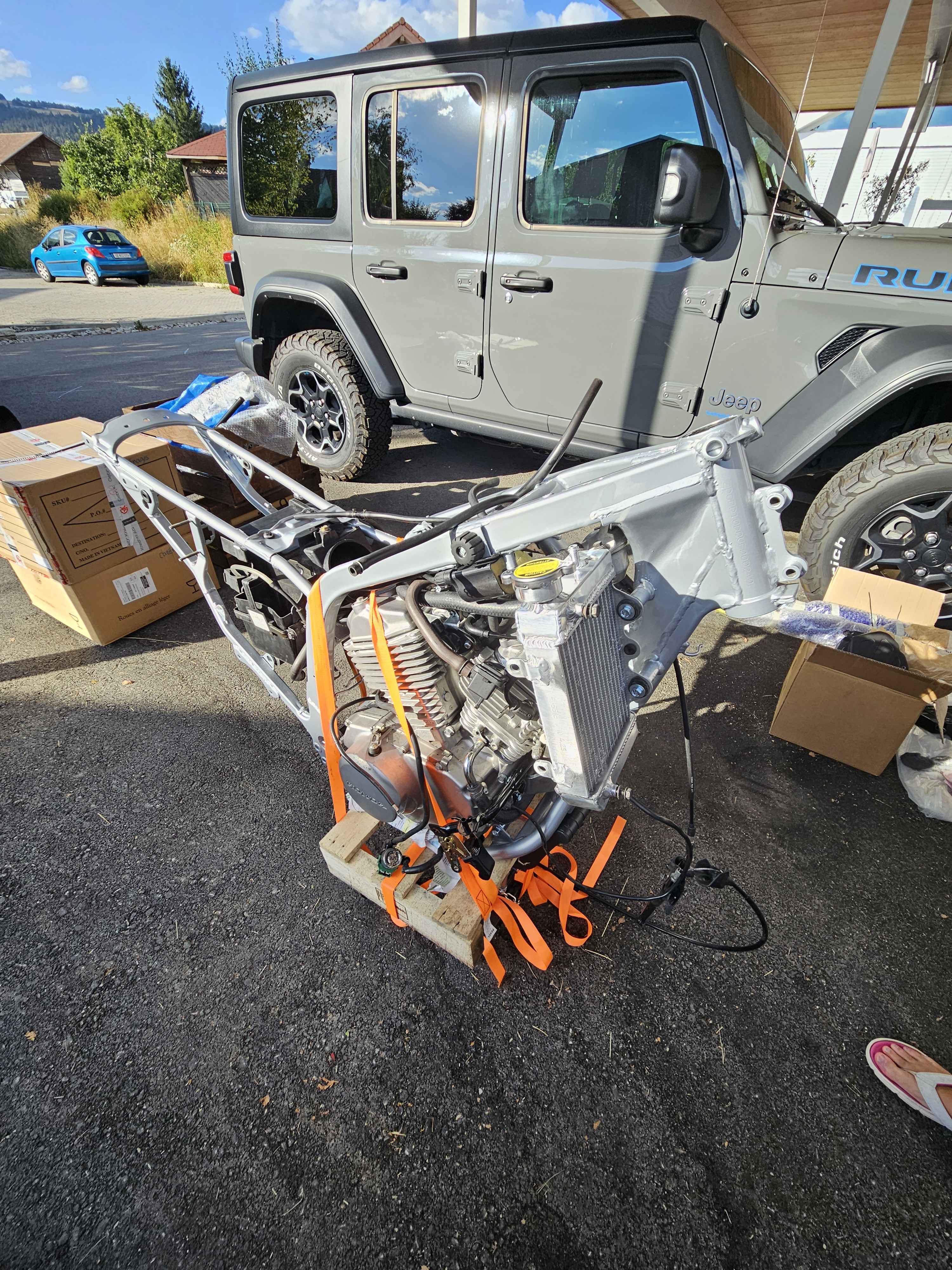

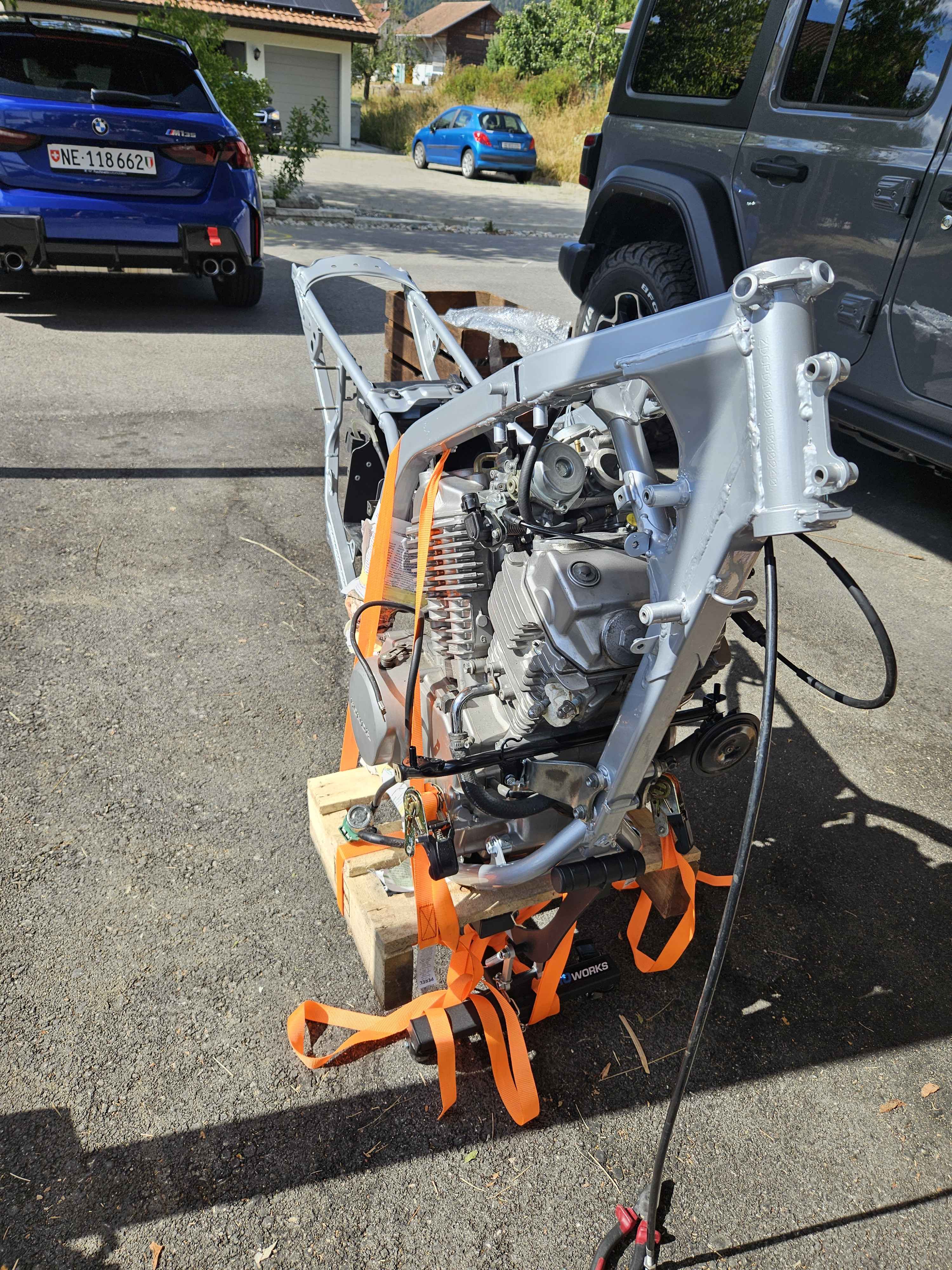

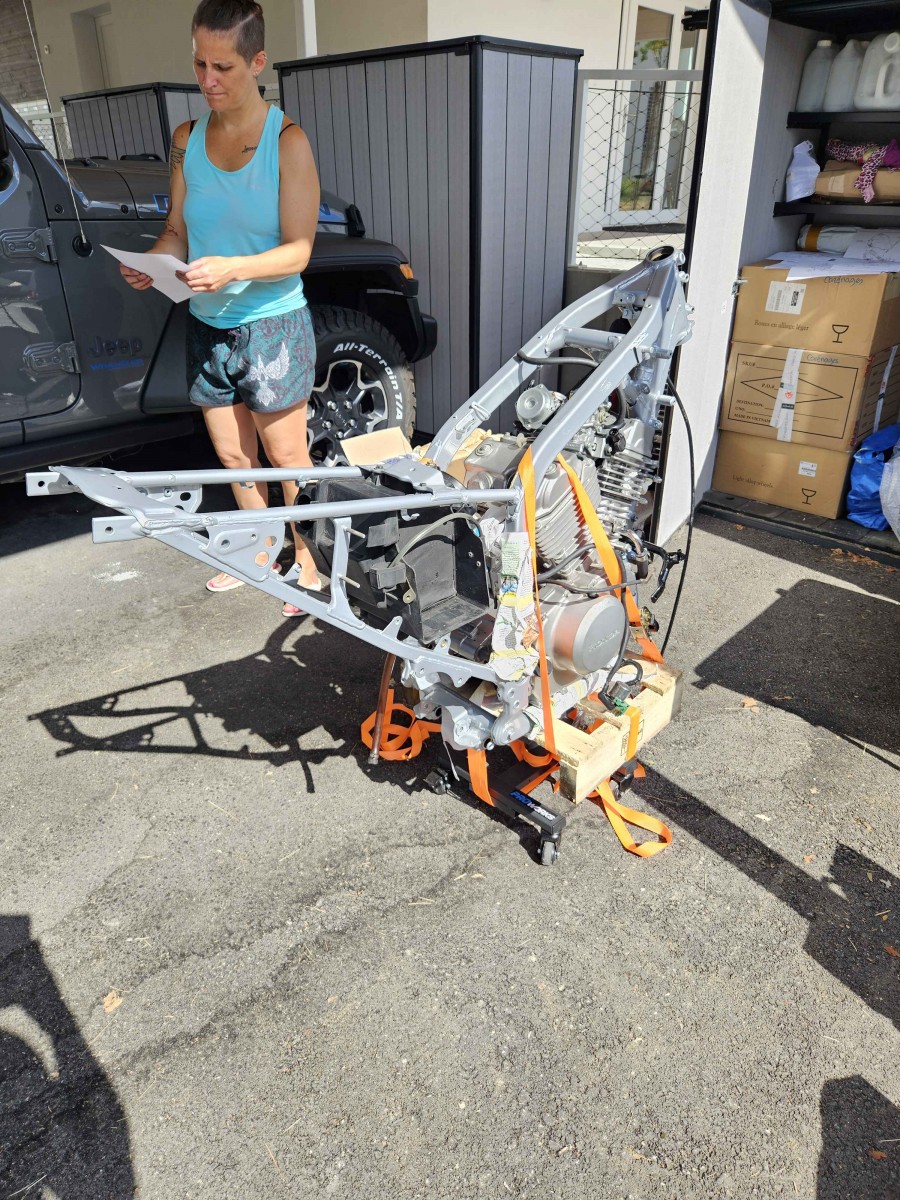

Coucou les p’tits loups !
Voilà une petite mise à jour du remontage de Daisy.
@marcopolo, j’ai enfin trouvé l’emplacement de tous les tuyaux. Il ne me reste plus qu’à brancher celui sous la boîte à air (on le voit pendouiller sur les photos). C’est cette nuit, à 3 h du matin, que j’ai eu une illumination et que j’ai compris où allait le dernier. L’insomnie, parfois, c’est pratique.
La mamie commence à devenir sexy !
C’est tellement gratifiant quand tout se passe bien, que le remontage avance comme on le souhaite.
Pour un premier projet, c’est toujours stressant : ai‑je fait une grosse connerie en tout démontant ?
Oui, probablement. Mais si je ne le fais pas, je ne le saurai jamais.
Il faut aussi dire que ce type de projet est réalisable grâce à une communauté de gens toujours là pour aider. Merci à vous, les transalpistes, pour votre perpétuelle disponibilité, vos conseils et votre bonne humeur.
Les jantes devraient être livrées dans deux semaines. Je me réjouis de découvrir les joies du montage de rayons ! Vous aurez des images.
Le carénage part cette semaine en carrosserie pour une première couche de blanc, code couleur Ross White NH196K, puis préparation du liseret pour le bleu Azzurro / Rothmans Blue PB137C‑U. Ensuite, c’est @Melynxe46 qui réalisera l’ensemble des sponsors à l’aérographe.

Mettre le tuyau n’importe où… et pourtant, quand tu le branches, tu sens que c’est complètement faux. Mais t’insistes quand même !
Je vous montre les dessous des coulisses : les photos sont retouchées manuellement. J’ai une personne (plusieurs la reconnaîtront) qui lustre les pièces avant chaque photo.
Une photo de main après les travaux, pour preuve.
Ensuite, quelques photos de la bête :
La bizz de la Suisse.

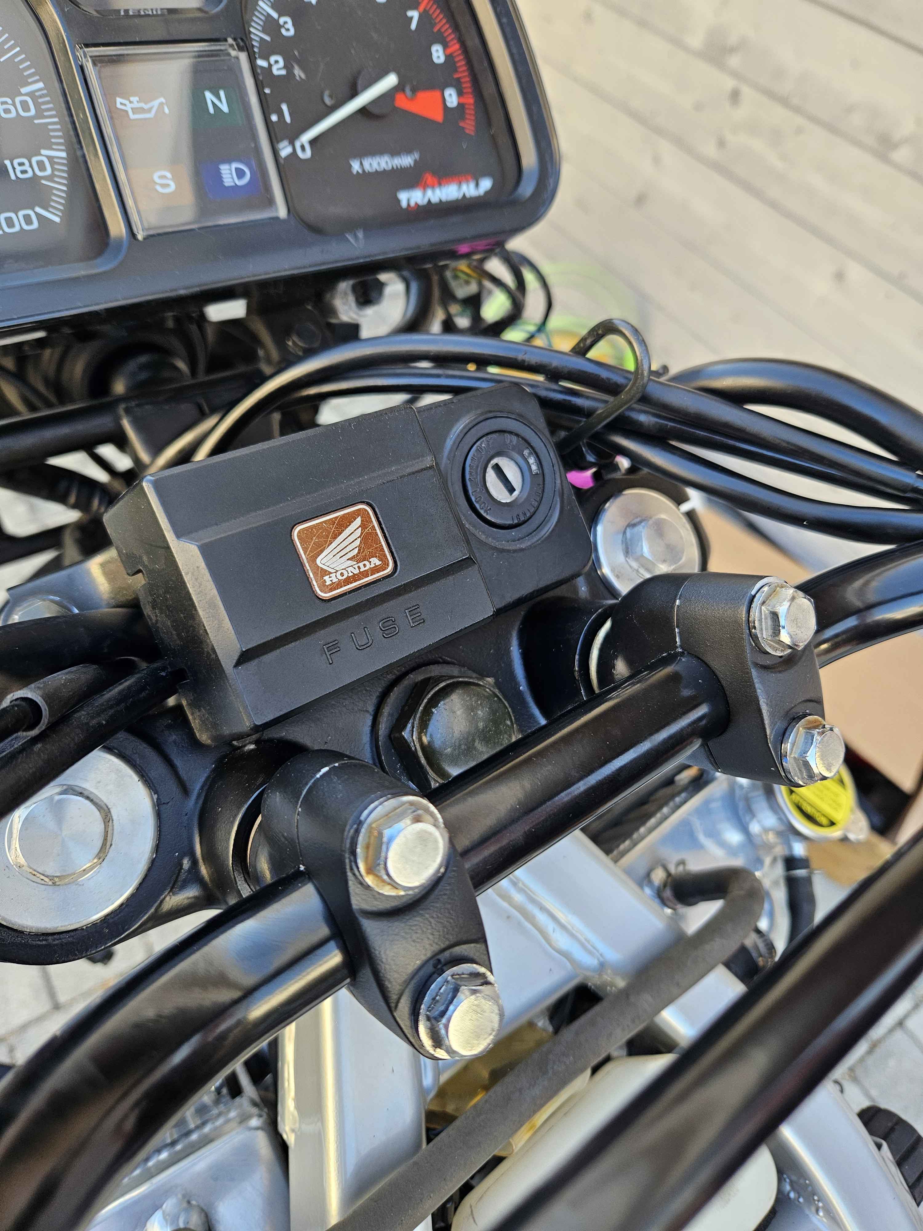

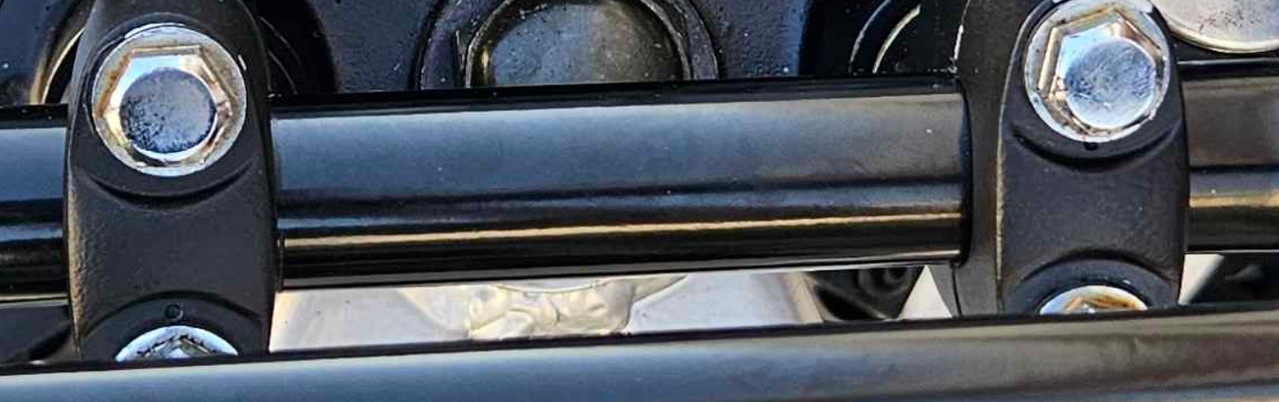

Salut l'ami Suisse, bien belle cette moto, vraiment du super travail !!! :bravo :bravo :bravo :bravo :bravo
mais ....
Y'en a un dans le bons sens, et l autre a l envers !!! :
c est légèrement asymétrique et le point doit être sur le haut ( si je ne me trompe pas ), comme celui de droite !
MikaLauda
Messages : 220
levoleurdepoules a écrit :
13 août 2026, 09:28
mais ....
Coucou :-)
Ho purée je n'ai même pas pensé à cela!
Bon, j'attends encore les 4 vis neuves qui devraient arriver ce vendredi de chez Honda, je ferai le changement de sens à ce moment la.
Voila! Vous êtes au top sur ce forum! MERCI

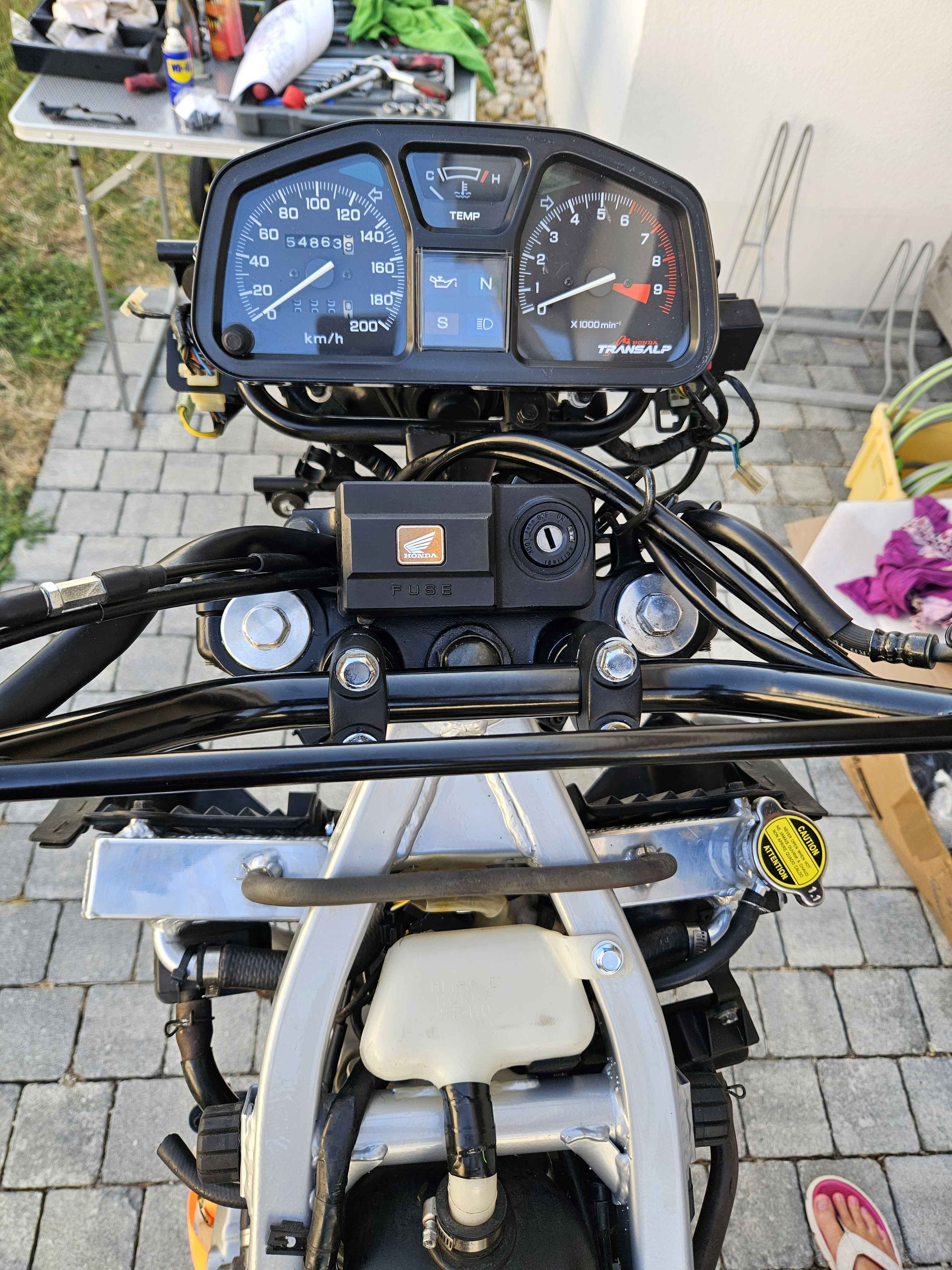

Allez quelques comparatifs.
@levoleurdepoules t'as raison, le point en haut
levoleurdepoules
Messages : 4670
Been thanked : 47 times
Effectivement, c est le jour et la nuit !!!

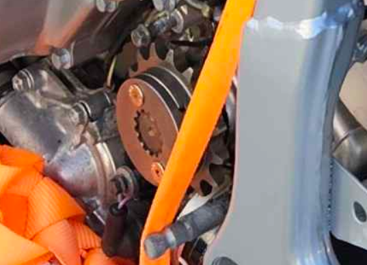

Mais demande aux pros du fofo, je ne sais pas si le pignon est dans le bon sens ( je me demande si l'épaulement du pignon ne devrait pas être coté moteur), afin que ta couronne et ton pignon soient dans le bon alignement, mais pour le coup, je t avoue que j ai un doute la dessus !!!
Allo les mécanos on a besoin de vous.
MikaLauda
Messages : 220
13 août 2026, 09:52
Elle a bien de la chance d être tombée dans tes paluches cette mamie.
Très bonne remarque.
C'est ma femme qui c'est occupé du montage du pignon, je l'ai entendu ronchonné en tout cas :lol: Elle à peut-être réussi une prouesse!
Le monter à l'envers alors que c'est physiquement impossible.
''Mark Twain''
Ils ne savaient pas que c'était impossible, alors ils l'on fait!
Attendons les pro.
Messages : 2901
Been thanked : 81 times
Hello \o/
Si c'est un pignon KKbike, il est dans le bon sens (dixit Brunoma18).
De toute façon tu t'en apercevras vite en montant la roue arrière et la chaîne.
Bisous les p'tit suisses :bisou
Messages : 9463
Has thanked : 36 times
Been thanked : 86 times
Picsou a écrit :
13 août 2026, 11:02
Hello \o/
Oui,le verrouillage est vers l'extérieur donc c'est bon :mrgreen:
