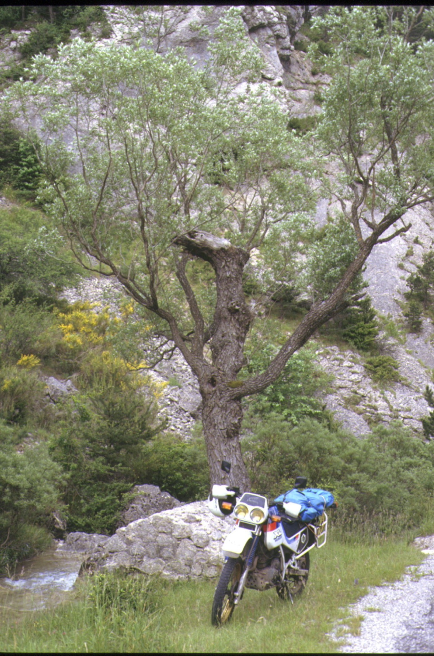

Re: [Pneus] Le topic officiel du pneu!
Je me suis mal expliqué. je veux dire la pression de base que les constructeurs de moto donne, ça reste une base.
Pour nos trails, c'est généralement donné pour la route avec une seule personne dessus. Après, évidemment que tu adaptes en fonction de l'usage.
Sur mes Africa, la pression que je met varie beaucoup.
Quand je pars en vacances pour 3 semaines avec le kit bagage 3 valises plein + la tente, c'est 2.2 à l'avant et 2.6 à l'arrière. Je reviens à 2 et 2.2 quand j'ai tout posé au camping.
Ou comme ce jour là, 1 bar devant et 1.2 bars derrière. Si tu veux passer en crampons dans 10 cm de poudreuse...
