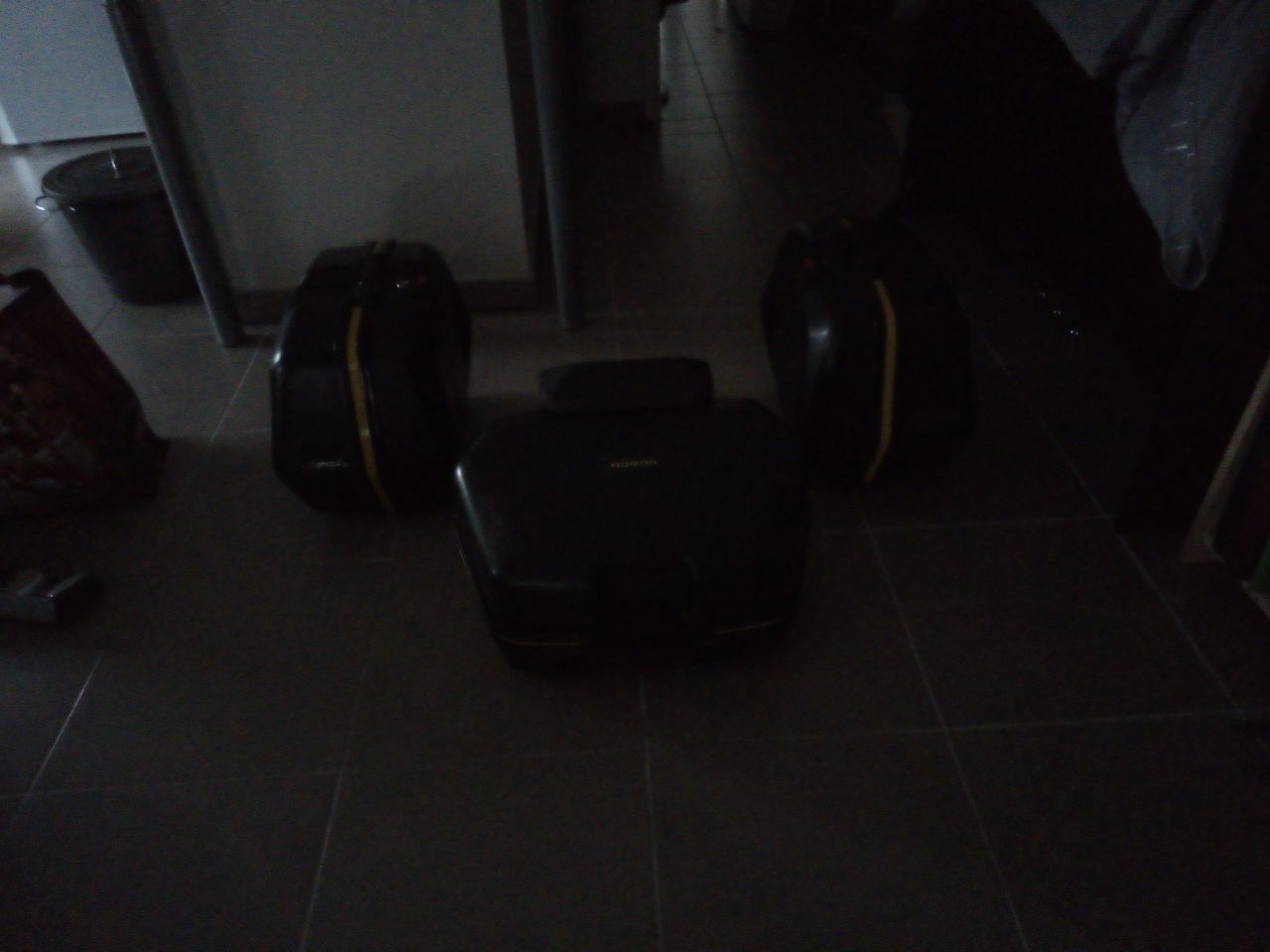

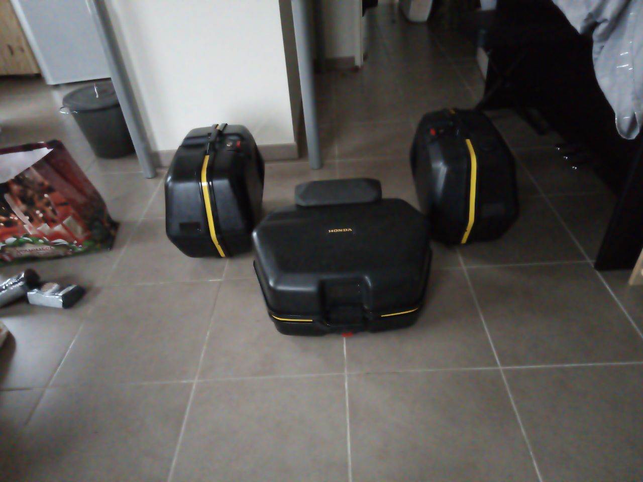

Ah et j'en profite pour vous montrer les valises aux couleurs de mon abeille :

Joli travail Antoine !
ça va faire une belle Bumblebee :lol:

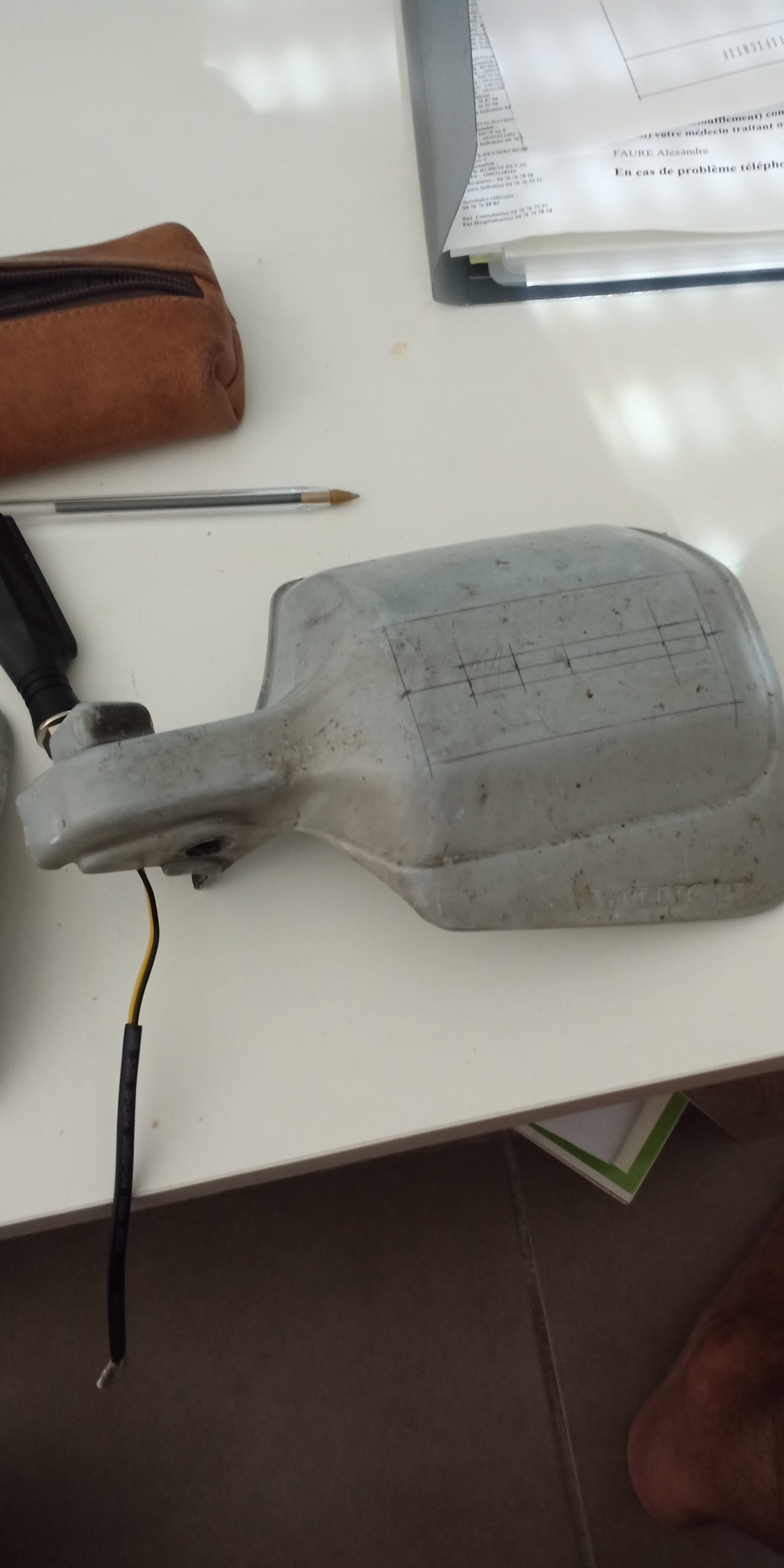

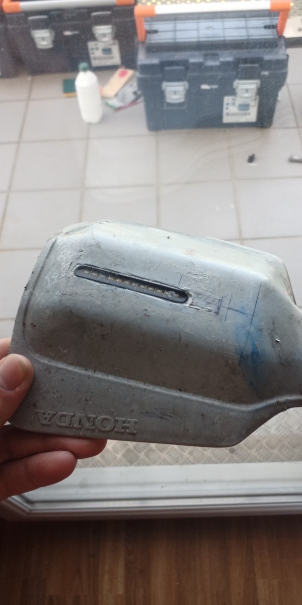

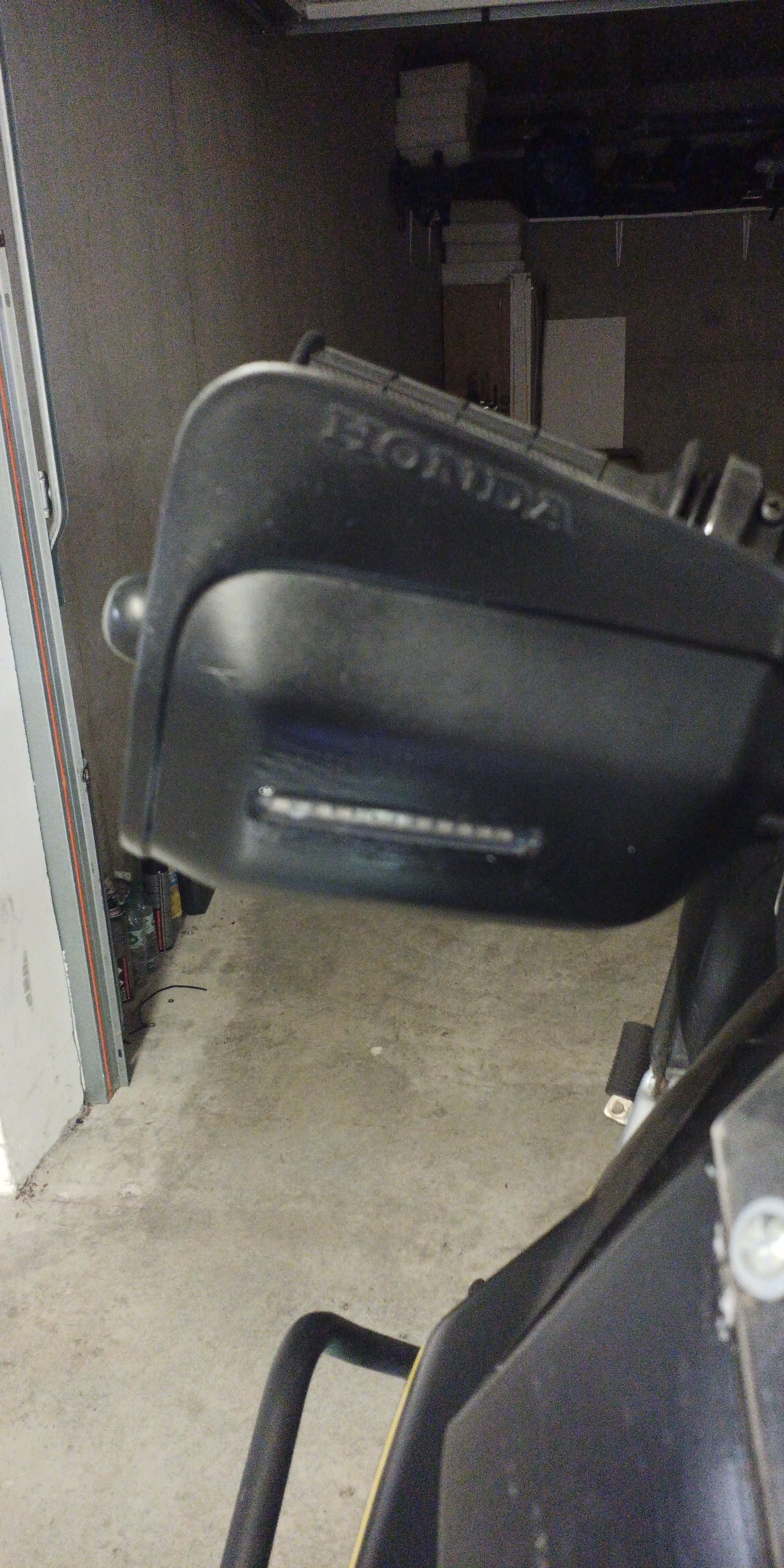

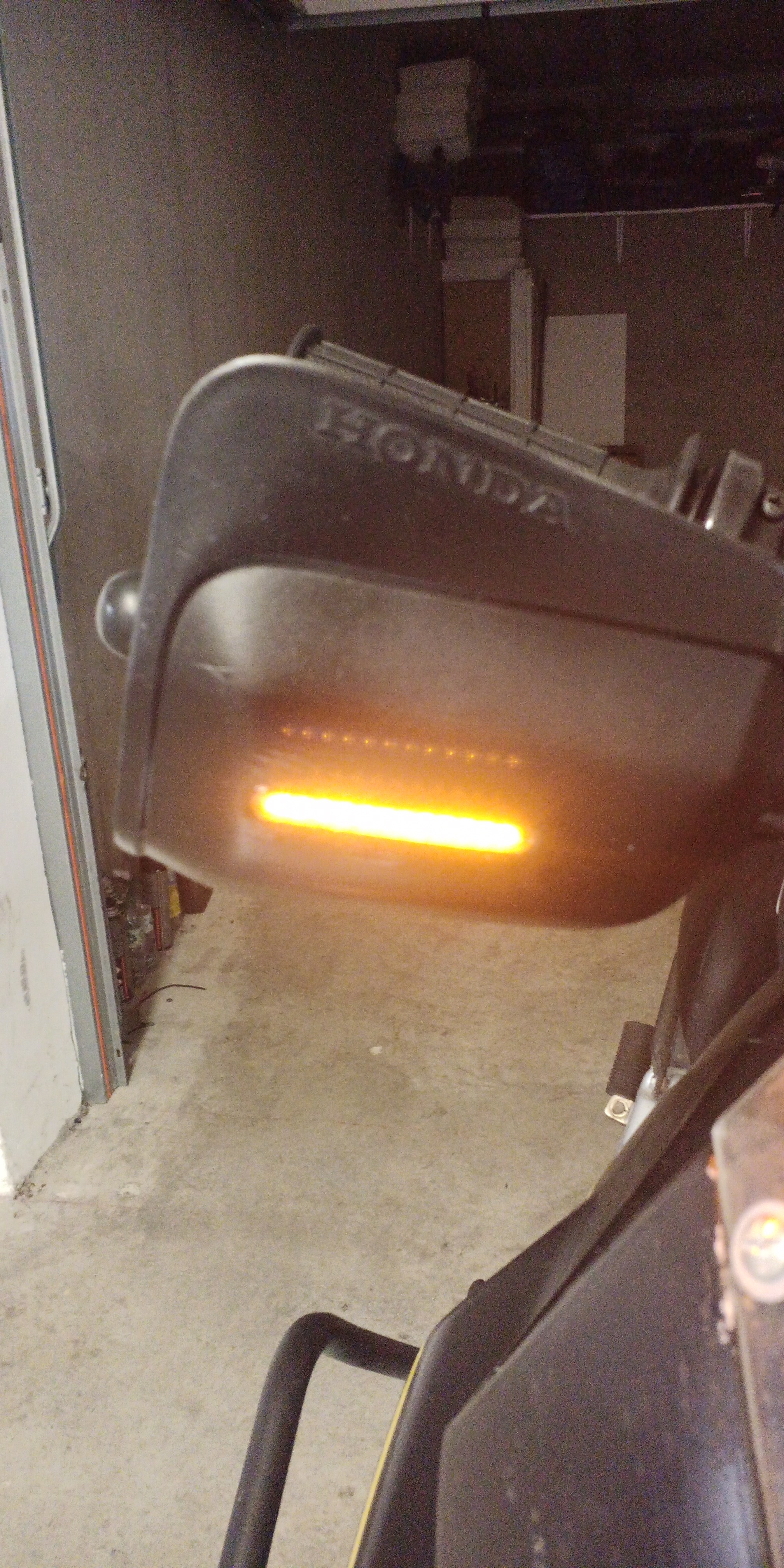

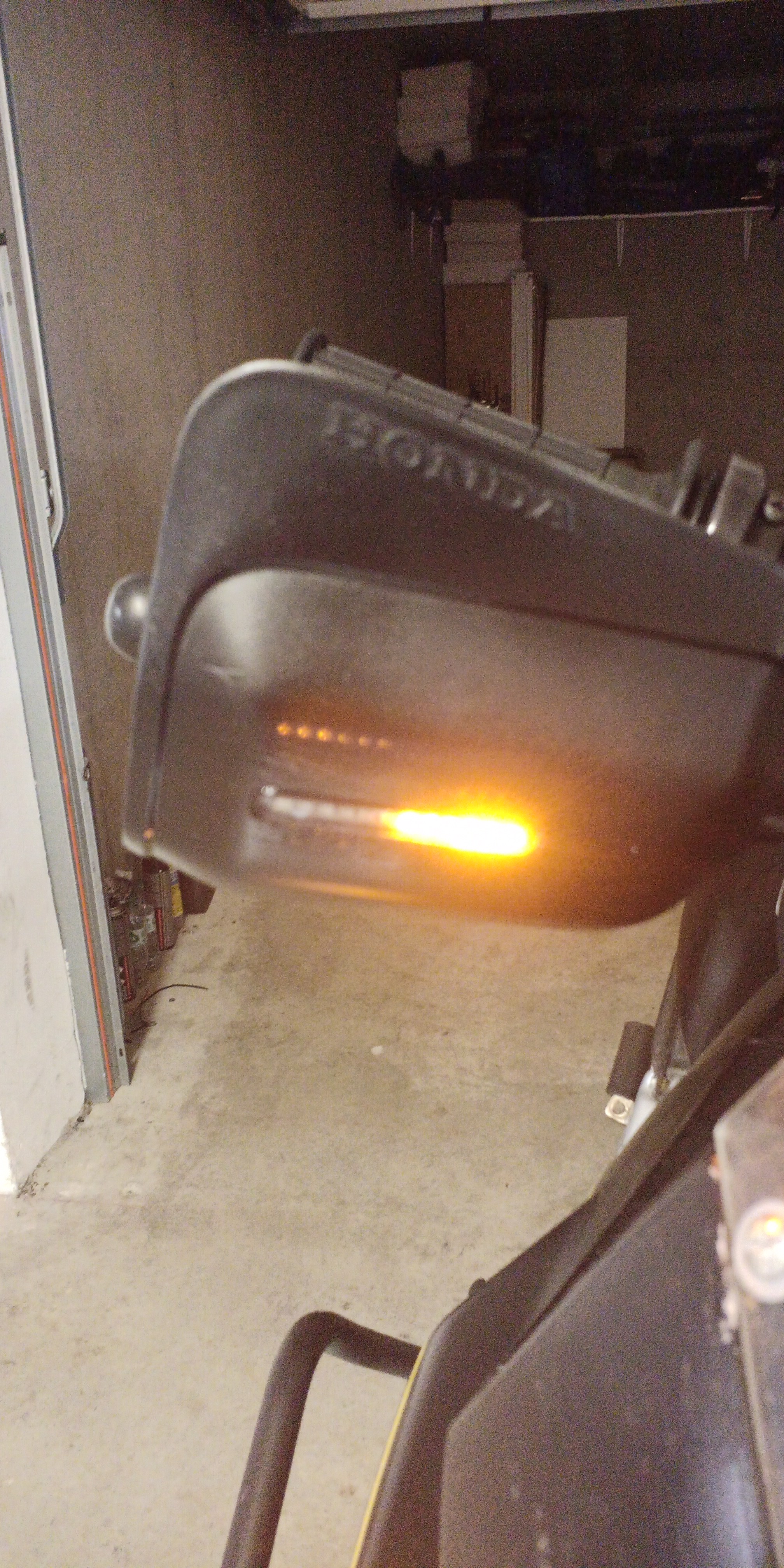

Bon j'alimente pas assez ce topic pourtant je fais des trucs de temps en temps...
Par exemple la petite folie du jour :
- vous démontez vos pare main
- vous prenez une paire de cligno à l'aide qui traîne parce que vous en avez reçu 4 paires à cause d'une erreur de livraison
- vous mesurez et tracez sur le pare main
- vous découpez (moi j'ai fait ça à la dremel ça va tout seul)
- vous ébavurez
- vous dégraissez (j'ai pris de l' "esprit blanc" c'est tout ce que j'avais en stock)
- vous collez ça avec du type Sika 7L (blague pour 7L)
- Vous laissez sécher
- Tu prends une bombe sexuelle de couleur si tu as besoin de repeindre (oui là je tutoie)
- En attendant vous préparez votre faisceau éléctrique sur la moto. Moi je me suis repiqué direct sur les fil des clignos dans les carénages
- Quand c'est sec vous rebranchez
- Vous allez faire le cake en interfil avec les warning pour montrer à tout le monde que vous avez des jolis rappels de cligno dans les pare main
- Facultatif : faire un gros burn sur la pelouse de @TiTi. Comme ça. Sans aucune raison.
PS : Il faut une centrale clignotants compatible pour des leds !!! Y'en a qui existent qui sont plug and play dont on peut meme faire varier la vitesse des clignos !!
Et le résultat :
Et en vidéo :
:troisieme Merci TiTi :troisieme

Faudrait que je m'installe les warning un jour c'est quand même utile... suffit juste de mettre un interrupteur qui vient alimenter les deux clignos en même temps ?
Re: Refection GrosRobert [Brunoma Motor Sport]
Non. Sauf si full led ou centrale plus puissante. Voir sur ma chaîne tuto complet même si mal fait.

Y a ça aussi viewtopic.php?p=577063#p577063
Avec 2 voyants séparés les diodes ne sont pas nécessaires.
