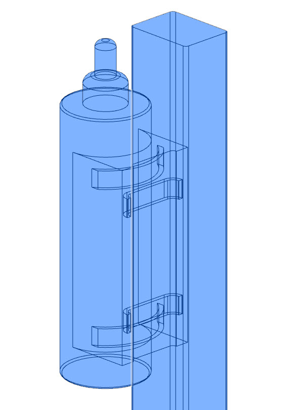

Utiliser les trous sur la barre en bas ( la pièce où l'on voit 3 trous ) du cadre pour boulonner un support est envisageable ?Ugo a écrit : ↑15 juil. 2023, 21:15Screenshot_2023-07-15-21-08-14-608_com.miui.gallery.jpgmarcopolo a écrit : ↑15 juil. 2023, 20:52Mamie Violette est de 1993, je ne pense pas qu'il y ait des différences de cadre.

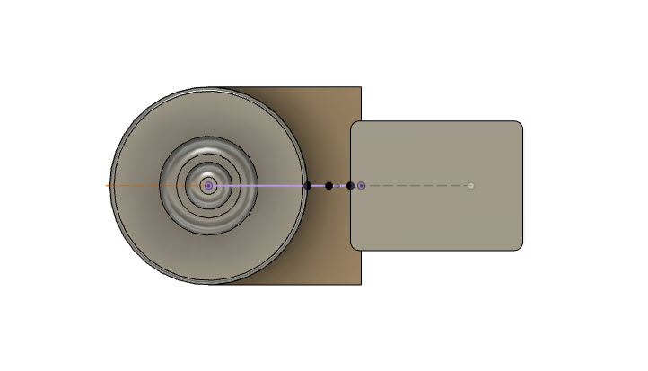

Pourrais-tu me faire une photo bien de côté, face au cadre, de près, avec le cadre à droite et la bonbonne à gauche, pour que je vois quelle cote je dois prendre sur le cadre.
Et je te dessine ça![]()

Une sorte de L qui partirait des 3 trous vers l'avant puis remonterait jusqu'à la bobine ?ZefZef a écrit : ↑15 juil. 2023, 22:11Utiliser les trous sur la barre en bas ( la pièce où l'on voit 3 trous ) du cadre pour boulonner un support est envisageable ?Ugo a écrit : ↑15 juil. 2023, 21:15Screenshot_2023-07-15-21-08-14-608_com.miui.gallery.jpgmarcopolo a écrit : ↑15 juil. 2023, 20:52Mamie Violette est de 1993, je ne pense pas qu'il y ait des différences de cadre.

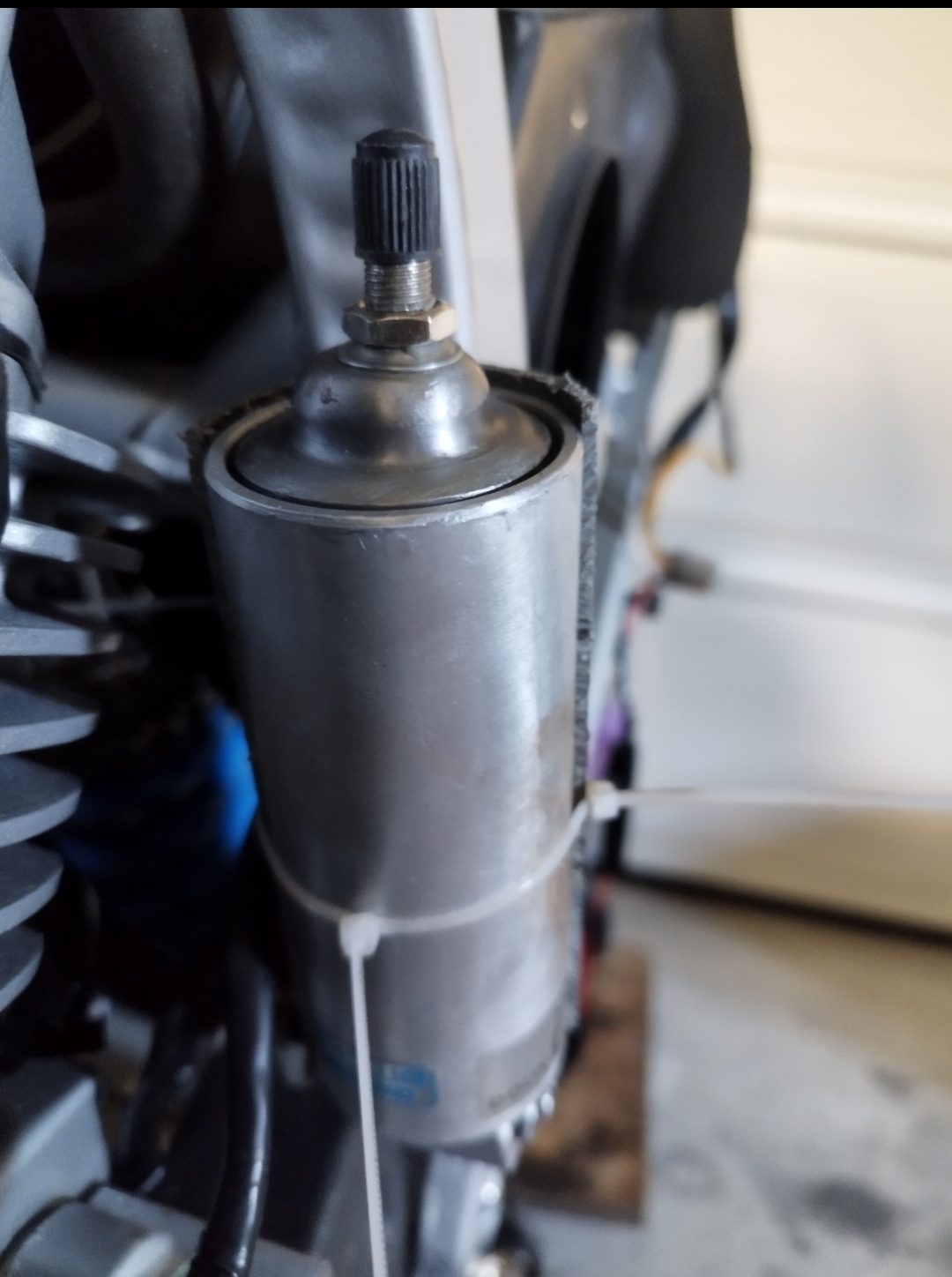

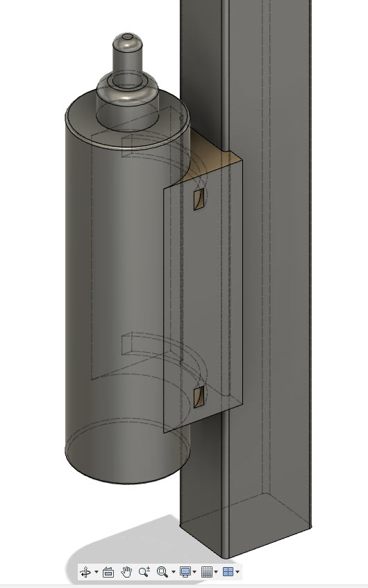

Ca avance, tu me dis si je fais bonne route, je ne vais pas trop pouvoir tester, car j'ai le bouchon de remplissage de la bonbonne qui gêne.
J'ai fait les passages de collier pour la bonbonne, me reste ceux du cadre, mais y'a des pattes de fixation et renforts qui sont gênant côté intérieur du cadre, il faut que je prenne des mesures précises demain ...

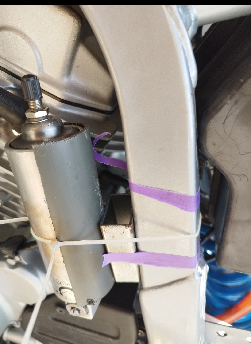

La suite, les passages de collier pour le cadre, au pif pour l'instant

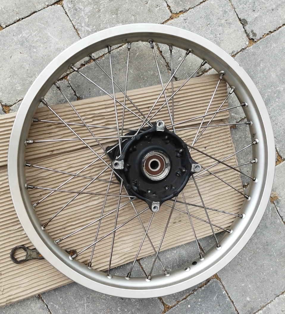

Ce matin, c'est rayonnage de la roue avant. J'ai nettoyé tous les rayons hier, c'est long. Il m'en manque 3 commandés chez Honda. Un a cassé et les autres sont un peu tordus, comme moi. Je voulais un fond de jante neuf, l'autre est cuit. Les vendeurs me disent, remet ton vieux en bricolant collant et scotch amerloquain. Bah ok.
]Ce matin, c'est rayonnage de la roue avant. J'ai nettoyé tous les rayons hier, c'est long. Il m'en manque 3 commandés chez Honda. Un a cassé et les autres sont un peu tordus, comme moi. Je voulais un fond de jante neuf, l'autre est cuit. Les vendeurs me disent, remet ton vieux en bricolant collant et scotch amerloquain. Bah ok.
Une petite vidéo explicative pour le rayonnage , ça se fait bien , je l'ai fait moi même du coup
- Ugo
- Messages : 490
- Localisation : Bourgvallees
- Département : 50 Manche
Merci, il me manque mes trois rayons et c'est bon pour le remontage. Je vais essayer de monter la roue sur la fourche et monter un "truc" pour vérifier saut et voile.

Centrage du moyeux? Comment tu vérifies? @Manu49
Http://www.rtms-tmamna.com
- Messages : 10343
- Been thanked : 12 times
mettre le même le nombre de tours aux écrous gauche et droit avant de tout serrer
ou plus facile ..... démonter et remplacer un rayon à la fois,
mettre sous tenson légère avant équilibrage final
- Ugo
- Messages : 490
Ok, je tend lesrayons à la clé de façon identique. Pas de dynamométrique pour ça, à la sensation.

@Ugo la bonbonne est dans l'axe du tube de cadre ou elle est décalée vers l'extérieur ?
- Ugo
- Messages : 490
Je pense que compte tenu de la longueur de la durite qui relie la bonbonne à l'amortisseur la bonbonne est vers l'extérieur. Mais en tassant un peu, elle peut être centrée.

Oui mais mais est-ce qu'elle ne sera pas trop près du cylindre ar ?
Peux-tu faire un montage à blanc avec un morceau de mousse rigide, car j'ai aussi besoin de savoir où peuvent passer les colliers derrière le cadre y'a des renforts et des pates soudées. Il faut que tu me fasses voir où ça peut passer. Je ne peux pas faire de test avec le bocal de liquide de refroidissement en place sur la mienne.
J'attends tes réponses avant de continuer.

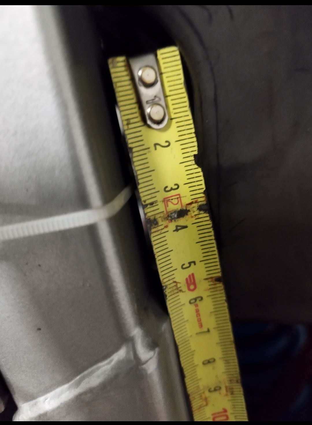

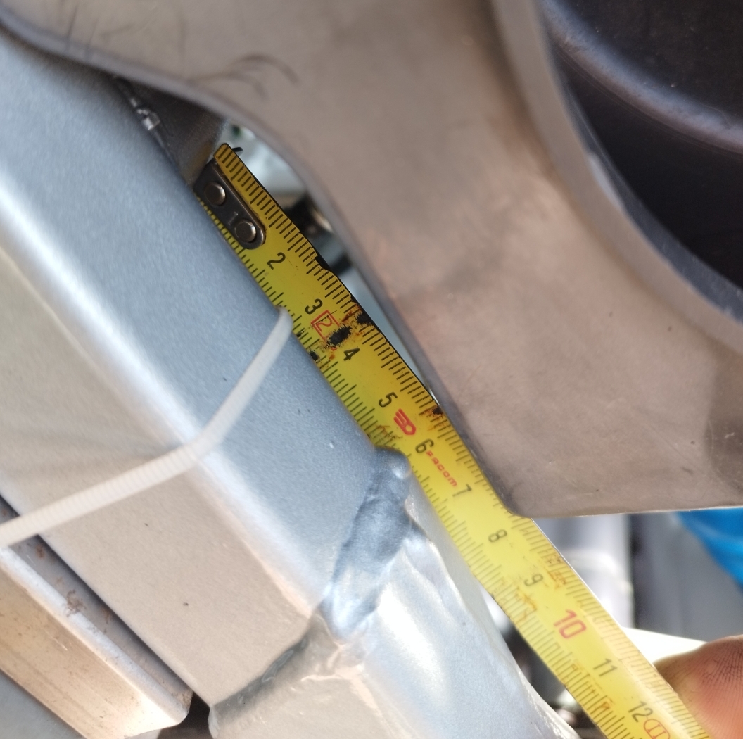

@marcopolo
La vidéo pour montrer le montage à blanc, le passage peut se faire entre le trait de soudure et 5.5 cm au dessus. Une photo du décentrage vets l'extérieur.

@Ugo ok pour décalage vers l'extérieur, à vérifier si ça ne va pas gêner la jambe gauche en position debout ?
Pour le passage des colliers côté cadre, ça ne m'aide pas beaucoup, il faut me donner la position pour 2 colliers. On ne peut pas se contenter d'un seul collier.
Fait bien attention, côté intérieur il y a des pattes soudées qui gênent le passage.
- Ugo
- Messages : 490
Ok, donc nouvelle photo. La patte soudée est située entre 2 et 3 cm.
C'est mieux ?

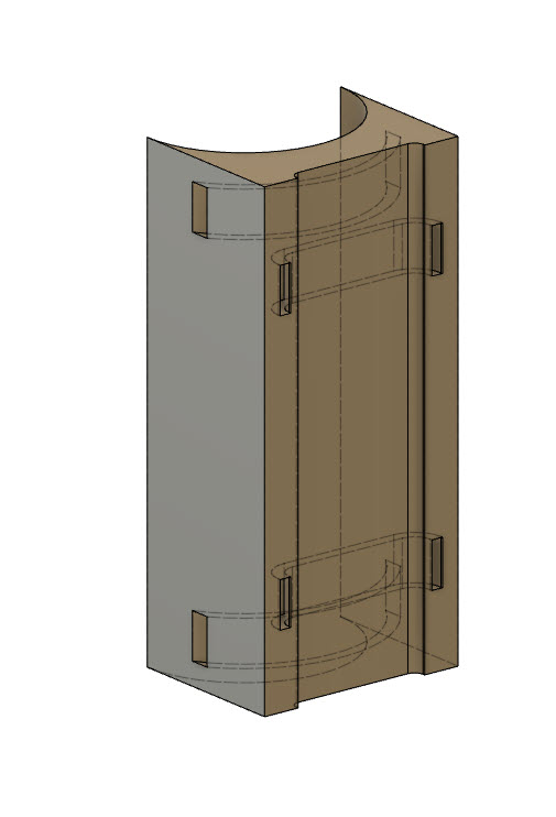

@marcopolo a bossé aujourd'hui sur la pièce... La suite dans quelques jours! Bravo à lui!
