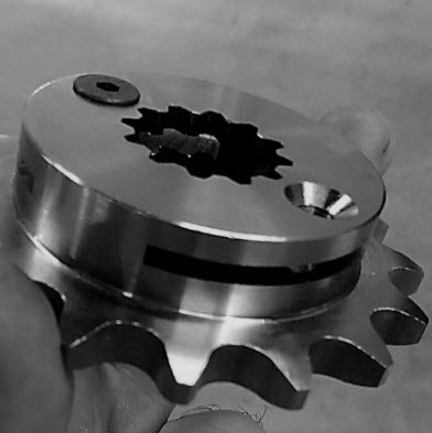

En observant attentivement le système de verrouillage latéral du super pignon KKBike, on peut se rentre compte qu'il est impossible de le monter à l'envers. Ou alors on ne pourra pas le verrouiller.
C'est bien une chose qu'on ne peut pas reprocher au KKBike, c'est ce système de verrouillage absolument parfait :

Voila, une bien belle invention pour un produit de très bonne qualité.
Merci pour les précisions @marcopolo
