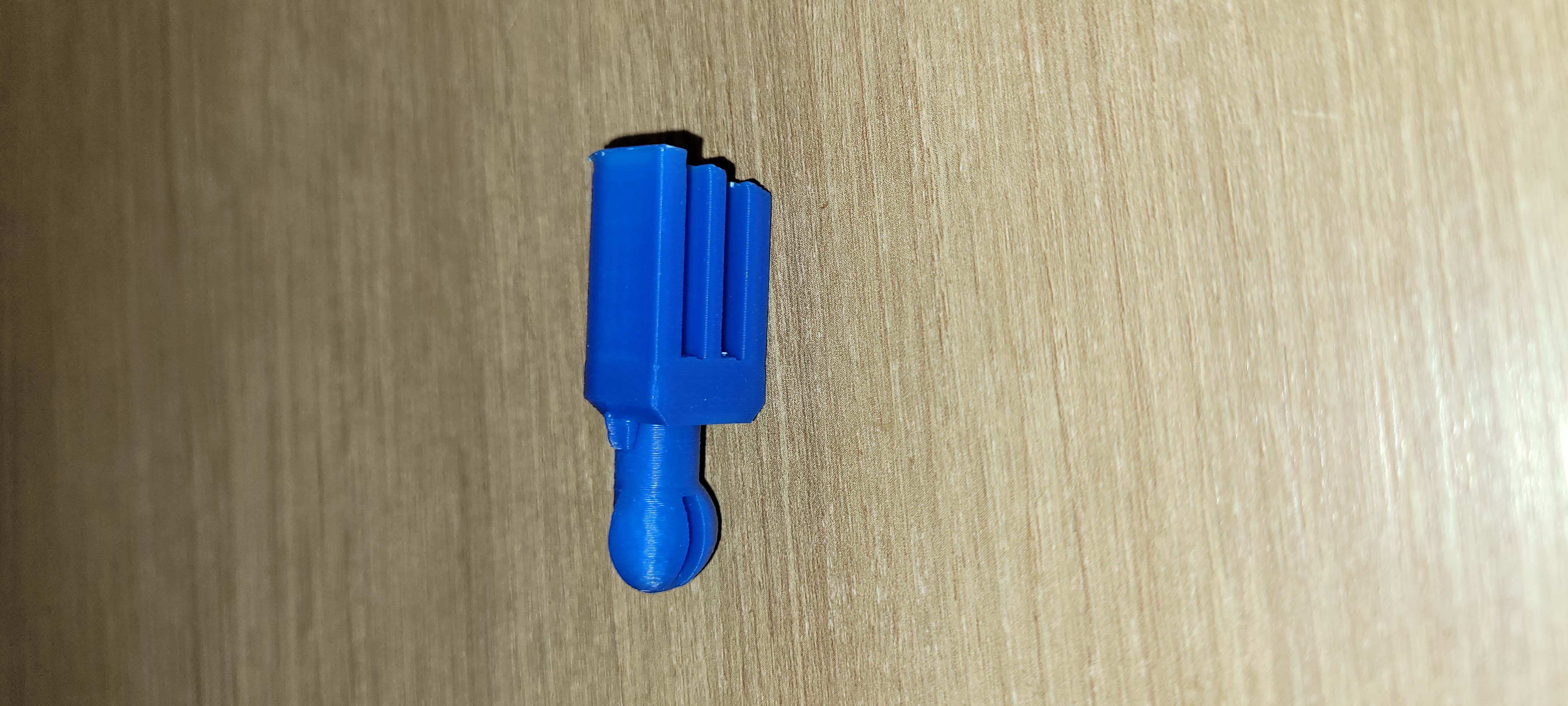

je n'ai pas testé la colle black, mais la colle lego c'est tellement efficace que chez moi c'est la fixation du kit qui s'est cassée en 2 quand je l'ai installée sur la moto... :twisted:
Je l'ai cassé 2 fois au remontage... toujours le même carénage, celui à droite de la selle, UN ENFER :béquilles
Re: [Carénage]
Le kit @Brunoma18 est réalisé en impression 3D.
Comme toute impression 3D, il y a toujours une certaine fragilité dans le sens de l'élévation des couches.
Je conseille une fois que le collage de base est presque sec, de badigeonner l'ensemble des pièces avec de la colle à lego plus liquide. Ca va "souder" les couches entre elles et rendre l'ensemble bien plus solide.
Bien ventiler l'ensemble.

Tu veux dire que c'est le pion qui s'est cassé ?
À quel niveau ?
Ça serait intéressant de savoir pour avoir des retours et améliorer le processus de fabrication. Bruno a déjà trouvé des pistes , en particulier pour que les différentes couches de polymère soient encore mieux collées entre elles comme dit Marcopolo, et ainsi les dernières fournées sont encore plus solides.
Re: [Carénage]
05 févr. 2025, 18:36
Oui, c'est exactement la bonne façon de procéder,il faut prendre en compte le durcissement des inserts caoutchouc, l'idéal serait d'ajuster le pion ou/et remplacer les inserts caoutchouc

ca s'est cassé pile entre le pion et sa base, donc là où ça devient plus fin. J'avais badigeonné la base pour être sûr que ça accroche bien, mais du coup ça a cassé plus haut... la fois d'après j'ai rectifié le tir.
En fait la base était trop grande, donc j'ai ensuite beaucoup poncé pour avoir une base toute petite et ça s'est mieux passé.
Y a une raison pour que la plupart des bases soient assez hautes ? peut-être plus facilement utilisable partout car on peut facilement adapté en ponçant.
Et à chaque fois je ressors tous les pions et je me demande lequel irait le mieux là je dois réparer : est ce qu'un petit mode d'emploi serait envisageable (pour dire quel pion est sensé servir sur quel carénage) ?
Re: [Carénage]
je publie pour faire avancer les travaux à bruno, surtout pas pour la critique
automne 2024 , rénovation de la 600, je ressort un sachet de pipions ( tétons ) des tiroirs ( après quelques années de tiroir , vétusté ? )
je pose provisoirement avec un peu colle légo , pour bien aligner, les caoutchouc sont neufs, je graisse à la vaseline,
la cata le lendemain, les pipions cassent à la moindre sollicitation, soit simplement sortir le flan latéral avec délicatesse.
Bruno m'expédie un nouveau kit , il a revu la consistance interne de son projet ,
explication, j'avais sans doute l'une des toutes premières version,
et hélas , en partie rebelote ,
casse après le collage définitif,
le contenu du kit n'est pas homogène, il y a des costauds , et aussi des moins costauds , voir la vidéo,
cependant , dans le kit, les plus long sont en matière bleue , et ceux-là incassables !
plus le temps d'attendre un nouveau kit , toutes les peintures sont terminées depuis 2 semaines,
je scie un bleu , pour le mettre aux dimensions du plus court , nickel
alors un petit conseil, prendre entre les doigts pour tester avant collage définitif ,
le cas échéant, en informer bruno en MP
je ne peux que conclure que sur une note en mode ¨[GAG], ça date un peu ....
j'étais allé visiter ma voisine pharmacienne , pour trouver mon premier pot de vaseline
d'autant que hdx et papybernard m'avaient confié remonter les membranes de carbu à la vaseline ...
elle me demande si de la blanche ou de la translucide ??? bonne question !
je lui ai répondu que je roulait à l'euro 98, et à défaut la 95...
on a bien rigolé ... mais je pense qu'elle ne m'a pas cru à mon histoire de carbu .....

La solution ne serait pas d’imprimé, à plat dans l’axe...!
Re: [Carénage]
stefter a écrit : ↑
07 févr. 2025, 06:58
La solution ne serait pas d’imprimer à plat dans l’axe...!
Oui, tu as raison sur le principe.
Généralement en impression 3D, on analyse les contraintes qui seront exercées sur les sections, et on positionne l'élévation (axe Z) dans le sens "le moins fragile".
Mais dans le cas d'un pion par exemple, on va se retrouver sans aucune face plate face au plateau d'impression.
Il faut alors demander au Slicer de créer des "supports", équivalents à des étais en maçonnerie, qui vont supporter les couches dans le vide.
C'est tout à fait faisable, mais ça engendre : de la perte de matière, une impression plus longue, du travail de post-traitement pour supprimer les supports, des pièces moins bien finies (on n'obtiendra pas un cylindre parfait si on l'imprime couché).
Pour une pièce unique pas de soucis, mais dans le cas de séries comme le fait Bruno, je le vois mal reprendre certaines pièces du kit à la lime de modélisme pour parfaire les contours.
Il faudrait que ce soit le destinataire qui fasse ce travail de post-traitement.
Re: [Carénage]
07 févr. 2025, 08:08
stefter a écrit : ↑
Déjà essayé, mais bien trop contraignant et beaucoup de pertes
Il faut savoir que l'impression est très longue et que de changer le sens d'impression implique de nouveaux réglages/perte de matière
Comme tu le dis,le mieux serait que le destinataire ajuste ses pièces.
Les pièces qui sont faites aujourd'hui sont assez solides (sauf si tu fais exprès de les casser).
Sur l'ensemble des pions fabriqués jusqu'à présent il y a très peu de casse .
Je ne souhaite plus modifier car ça fonctionne comme ça :wink:

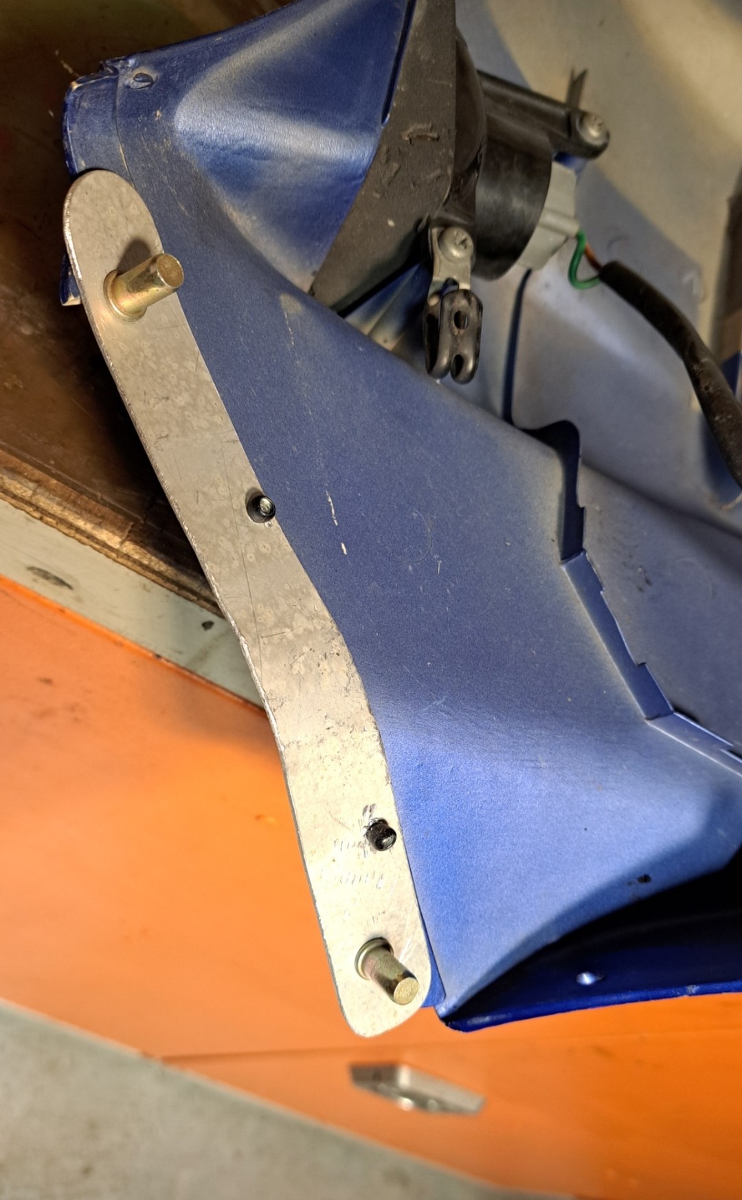

Bln bin moi les carénages sont tellement pètés que j'vais pas piquer des Lego à mon p'tit fils pour ça... :bisou
Donc j'ai résolu le problème à ma façon comme d'hab :lol:
Sans parler que les plastiques sont archi sec et cassants (pour ce qu'il en reste) et encore là c'est le flan D (non pas le notre de Flan) :warf
Un bout d'alu, un peu d'huile de coude
Des écrous à sertir
Et voilà, demain celui de G mais il y à plus de boulot... :stress
Transalp D06 de 92
Messages : 897
Re: [Carénage]
Bien joué ! :bravo :respect

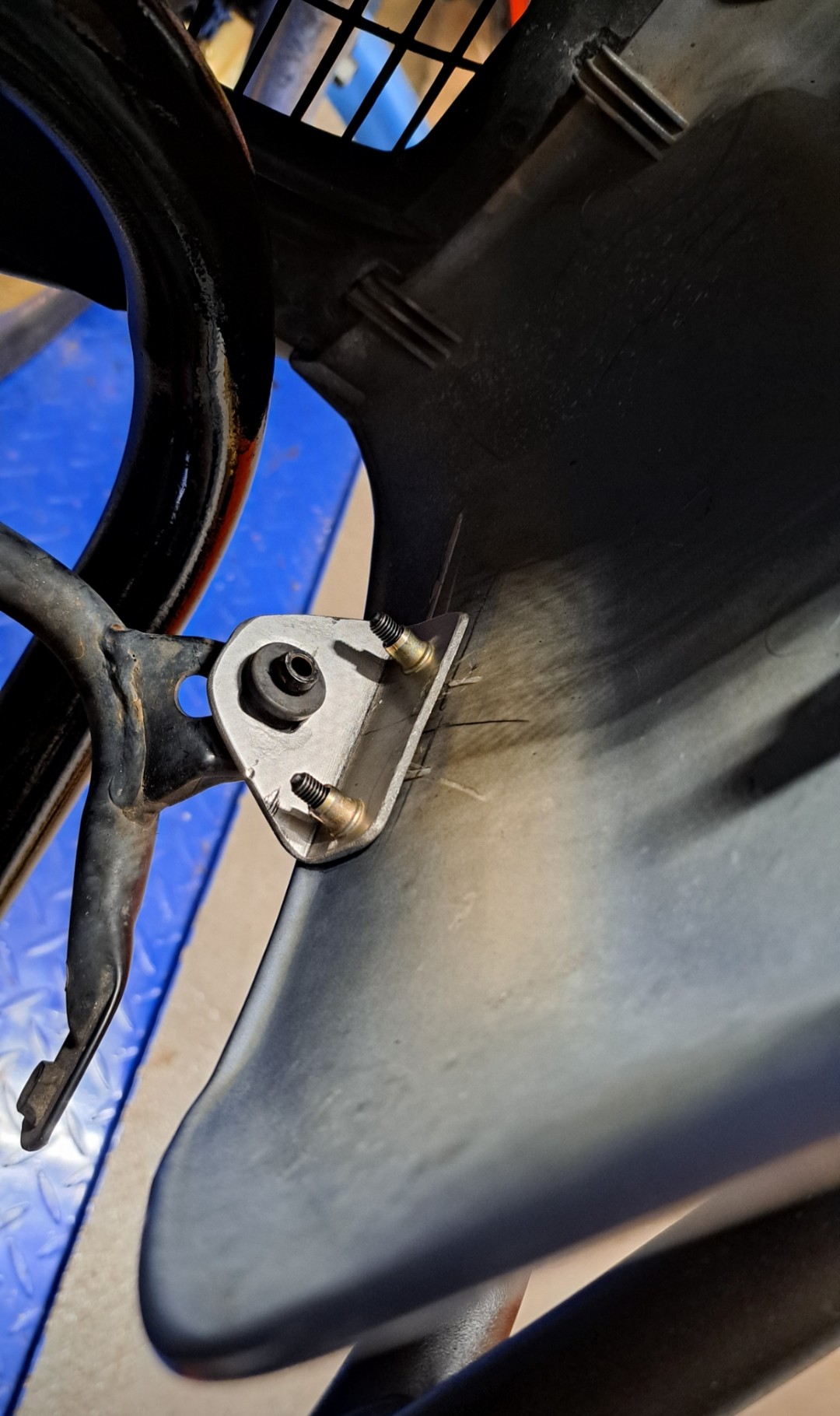

Pierre5292
Messages : 217
Département : 25 Doubs
Re: [Carénage]
Message par Pierre5292 »
Voilà le côté G... :? Oui suis là y tenait plus qu' avec un fil de fer :shock:
