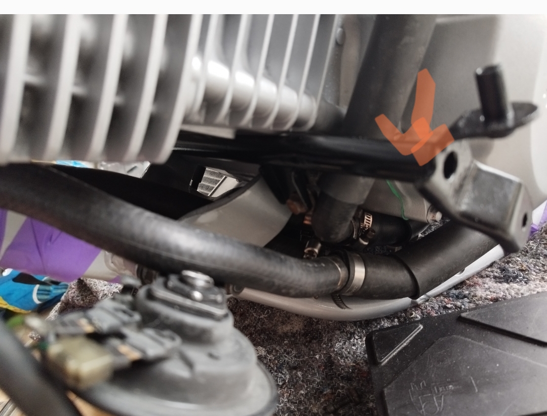

Je parlais de ça :

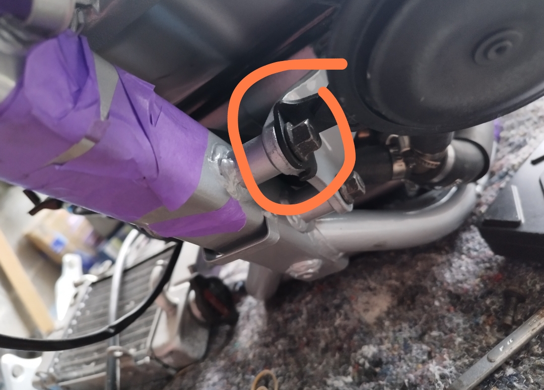

Cette barre noire, je voulais la mettre sur une fixation avant, celle du klaxon. En fait c'est parce que je suis entrain de chercher comment fixer le vase d'expansion de RD03...

Klaxon
Messages : 10252
La barre de fixation des flancs n°18

Justement... Pas de liens clairs entre cesdeux éclatés... Pas grave c'est tout bon, pkus qu'à fixer le vase.

Objectifs suivant de la journée : pose de la fameuse barre de maintien bas des carénages latéraux et puis installation du vase d'expansion de RD03 à l'avant gauche. Il fallait une patte haute et un maintien bas. Une patte en inox assez courte, pas si facile à bien régler, à chaque serrage, c'était déplacé. Ensuite, la patte basse repose sur la partie basse du cadre, fallait former un arrondi et puis fixation au boulon de l'axe moteur le plus bas. Le bout est replié pour renforcer et créer la fente de maintien du vase.

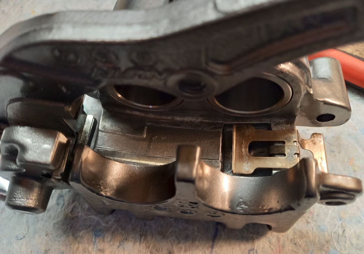

Je continue aujourd'hui sur mes freins. Les étrier sont propres à l'avant, l'étrier arrière était cassé (cf. Les épisodes précédents), je suis très vigilant parce que la mito ne freinait pas vraiment à son arrivée dans mon garage, led pistons étaient en plastique et les disques avant complètement usés.
J'ai cherché sur le forum, j'ai trouvé le post de @dgero, merci!
Mes ennuis avec lesfreins avant se poursuivent :

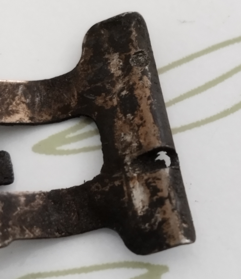

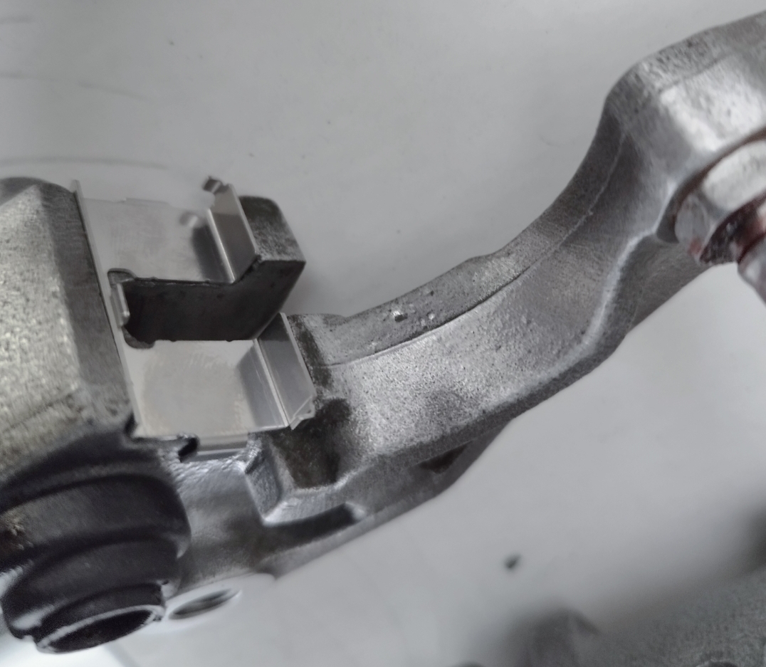

1. Il me manque une plaque de ressort et celle qui reste est bien abîmée
La photo de @dgero
[Image]
La mienne :
[Image]
Elle a deux fente dont une traversante.

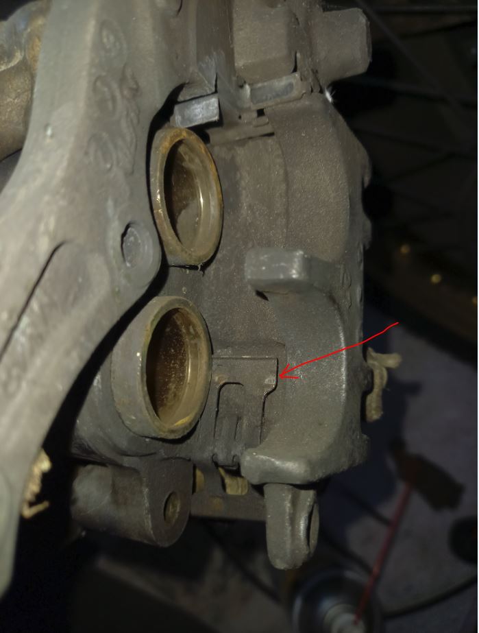

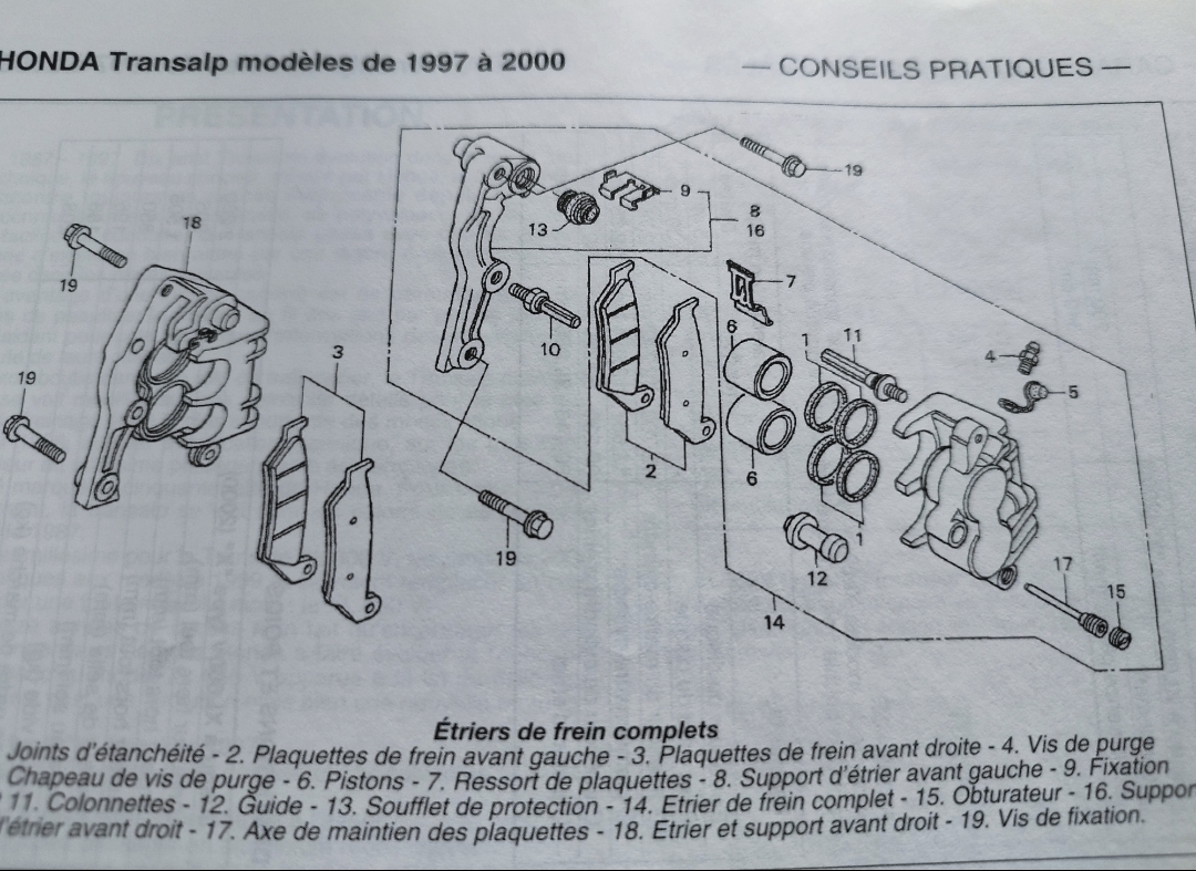

Je cherche aussi à comprendre comment se fixe la pièce numéro 9 :
[Image]
Quelqu'un sait?
Http://www.rtms-tmamna.com
Messages : 10252
Tout ce qui est pièces d'usure, il faut mettre du neuf, par ordre d'importance : N°2 ou 3/1/6/17 puis 7/9 parfois 13/12 rarement 10/11
Bien-sûr on ne change que ce qui parait en mauvais état, mais dans le doute on change car les freins c'est la vie :vieux :oldie
Et bien-sûr liquide de frein tous les 2 ans !
Et durites si pas avia.
La #9 en U se clipse sur la platine (par ses 2 oreilles) mais il peu falloir les resserrer un peu (délicatement).

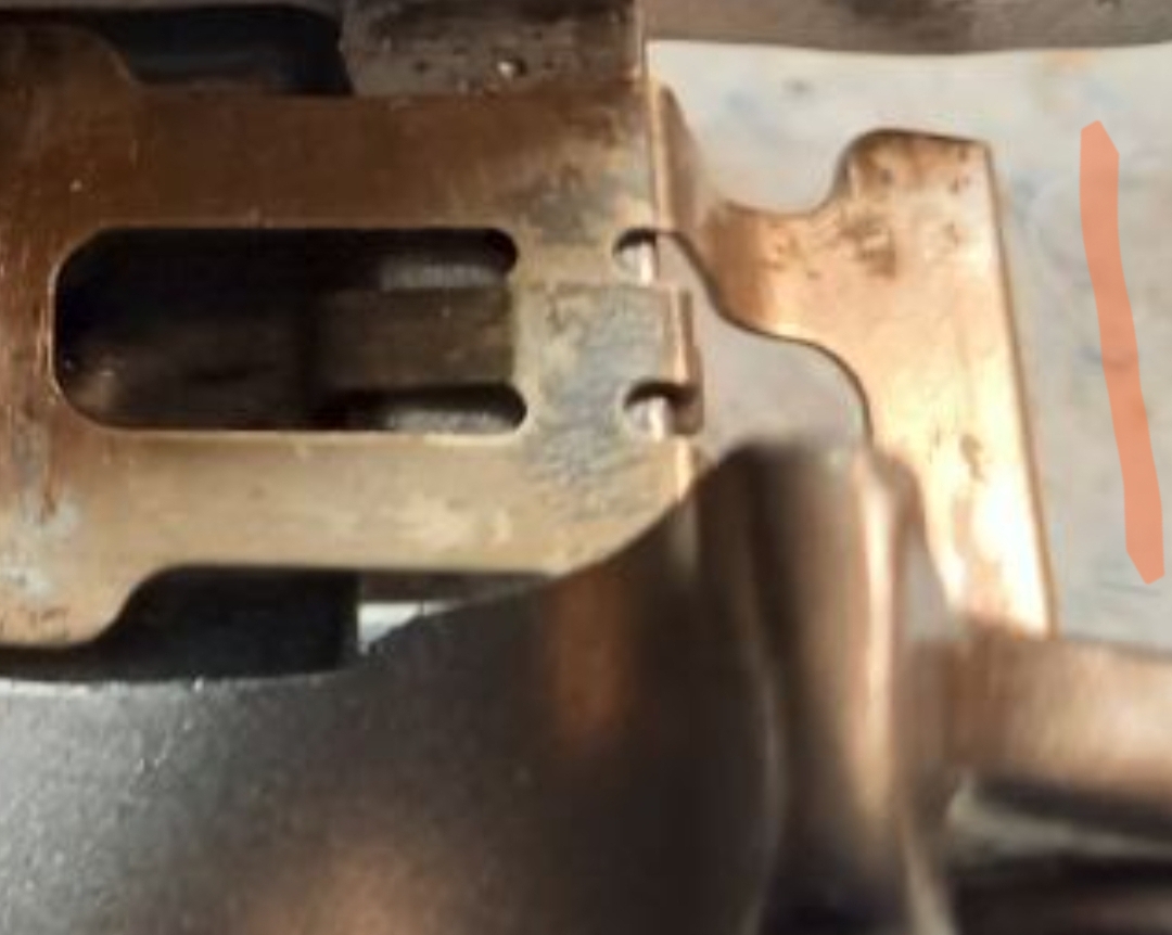

@TiTi, faut que je trouve une image pour être sûr de moi... Les pièces sont commandés, @marcopolo, toujours très précis ! Tout va être neuf dans ces pièces d'usure, sur disque RD04 neufs.
Merci.

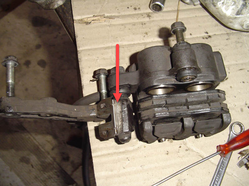

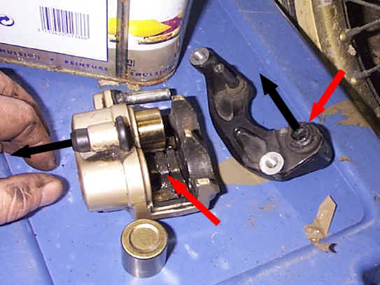

Messages : 10252
Voilà monsieur, la pièce "je ne sais plus où elle va", c'est la flèche rouge de droite. C'est pour éviter au métal des plaquettes d'attaquer l'alu de la patte de fixation de l'étrier.
L'autre rouge, au centre c'est le ressort anti-bruit
J'essaie de trouver une photo plus parlante.
Ne pas oublier que transalpnet, c'est la bible :vieux
Modifié en dernier par marcopolo le 20 juil. 2023, 17:15, modifié 1 fois.

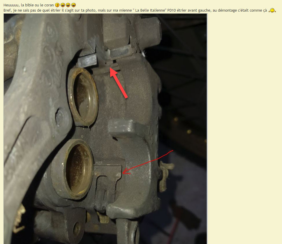

Messages : 10252
Voilà, on la voit mieux ici au centre, merci @stefter
Etrier de frein avant -- mais où va-t-elle cette pièce là.jpg (82.52 Kio) Vu 1209 fois
20 juil. 2023, 17:06
Heuuuuu, la bible ou le coran :?: :lol: :lol: :lol:

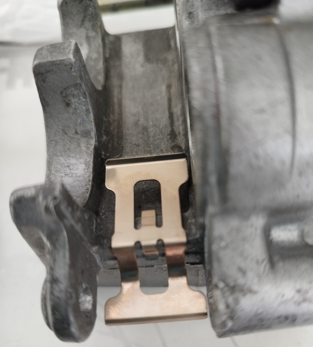

Bref, je ne sais pas de quel étrier il s'agit sur ta photo, mais sur ma mienne " La Belle Italienne" PD10 étrier avant gauche, au démontage c'était comme çà :pasmafote
Et au remontage, c'est comme çà :-D

Messages : 10252
:lol: :lol: :lol: on parle de l'autre pièce mon bon dgero, la grosse flèche rouge, pas la petite tremblotante :bisou

Et à l'arrière,l e ressort latéral va sur la grosse platine ?

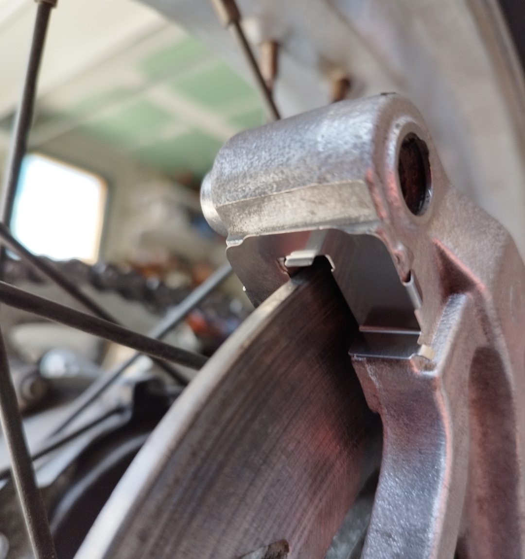

Et en photo :
[Image]
[Image]
[Image]

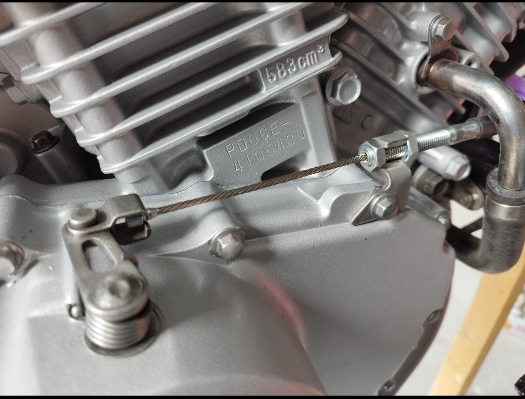

Boh bah j'ai fait une connerie...
J'ai monté le cable d'embrayage et puis...
L'axe dans le carter est mal remis si bien (mal) que quand j'embraye faut dévisser à fond le cable pour avoir un effet...

Voilà l'axe de compression :
Je viensee resserrer au couple le plateau de compression.
Voilà ce que ça donne une fois le cable remonté. Là ça débraye. Mais le canle semble au bout de son réglage de tension...
[Image]
Messages : 10252
Oui c'est bon. Souvent les câbles sont en bout de course.
Je suppose que tu as joué aussi sur la molette au niveau de la cocotte.
