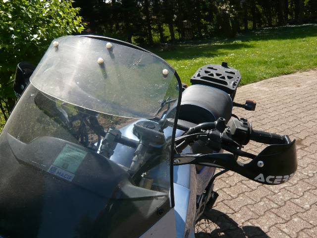

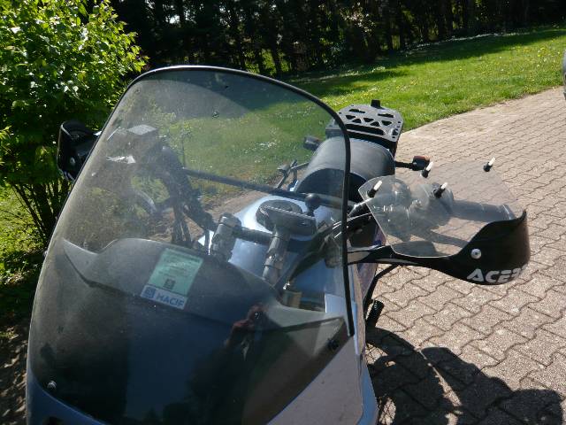

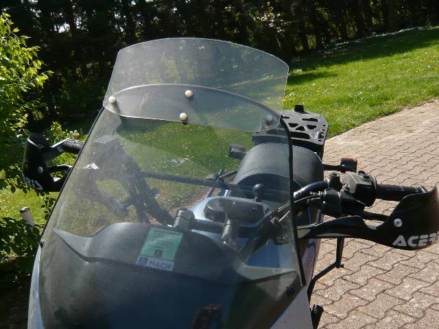

Sur la 89, j'ai résolu mon problème comme ça :
Bon j'en conviens, ce n'est pas très esthétique (même quand elle est propre :oops: )
Par contre ça marche super bien en position haute, turbulences et tout ça ... et en TT la position basse permet une meilleure vision devant la roue. Et puis, ça m'a couté 2 balles, un bout de plexi, 4 boulons nylon de 5 et 4 chevilles caoutchouc de carénage.
Re: Déflecteur de bulle
Simple, pas cher et efficace, voilà :ouioui
Si un montage du même genre te tente, calcules bien la position des trous avant de percer ta bulle.
Il faut qu'ils tombent en face dans les 2 cas et que le déflecteur soit à la position que tu veux à ce moment là.
C'est un poil chaud, faut être très précis sur les mesures.
Au début j'ai fait avec un bout de carton et des points de feutre sur la bulle.
Quand tu penses que c'est bon, tu découpes et perces en premier ton bout de plexi avant de toucher à la bulle.
Après, il faut repérer le milieu de ton plexi et la ligne médiane de ta bulle (pas évident avec la courbure).
Ensuite tu perces un des 2 trous du centre et tu refais tes essais d'inversion.
Si TVB, tu perces le 2ème trou central sur la médiane, tu fixes les 2 boulons et là tu perces les latéraux.
Total j'ai dû mettre 2H. \o/
(J'ai gardé un gabarit pour le déflecteur au cas où le plexi pête, question de pas refaire toutes les mesures, mais il tient depuis 2 ans avec 2 Stellas qui secouent bien ... plus costaud que je n'aurais cru).
