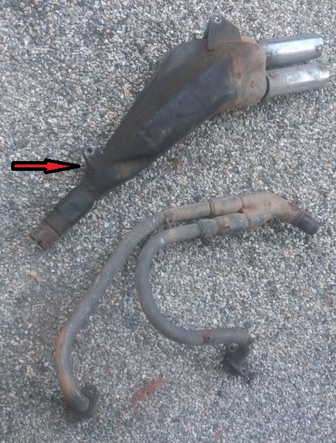

Plan A: tenter de le démonter sur la moto en lui faisant prendre un peu de jeu en prenant l'extrémité du pot (juste avant les embouts chromés) faire levier haut/bas , droite/gauche
Plan B: Démonter l'ensemble avec collecteur et le faire à l'établi avec un bon étau. Ecarter gentiment la tulipe du silencieux en insérant un outil genre tournevis à sacrifier au niveau du joint d'assemblage, dégrippant, faire prendre du jeu avec beaucoup de patience pour éviter de tout massacrer ....
A l'établi, j'ai du, en plus du plan B, taper avec une cale en bois sur la fixation :? la flèche est juste là pour indiquer le point ou j'ai tapé mais bien entendu il faut le faire dans l'axe du collecteur.
