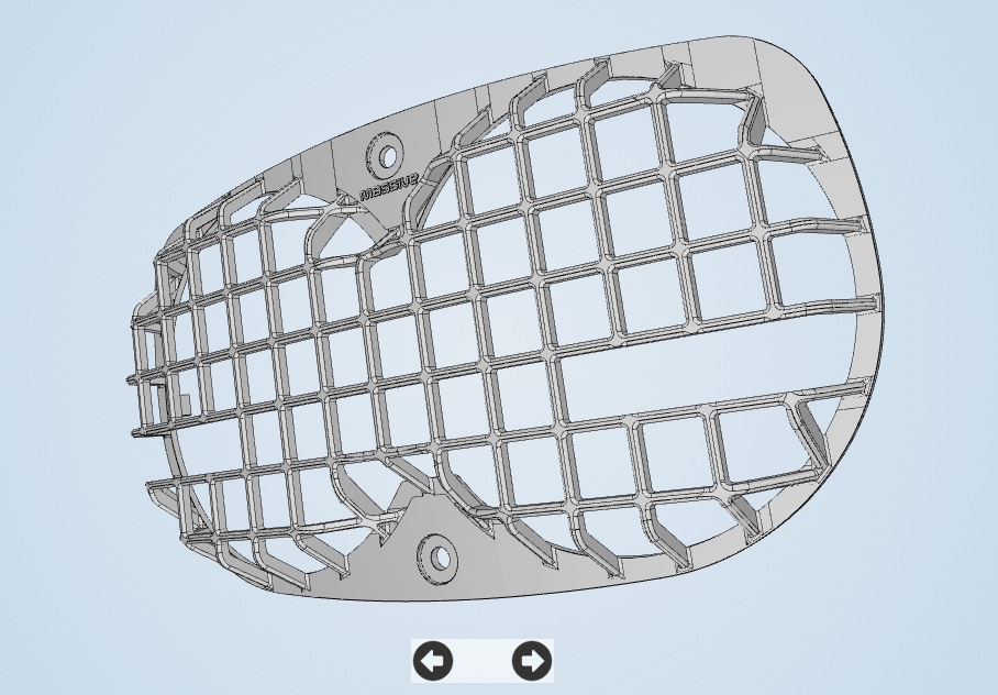

Les grilles de phare pour RD03 sont devenues rares, on en trouve encore mais à des prix hallucinants.
Ça serait bien d'en faire si quelqu'un sait
Messages : 49217
Been thanked : 105 times
Re: Imprimer 3D: Pour sauver les pièces plus fabriquées !!
Y avait même un gars sur Atoc (Lee je crois) qui avait fait le fichier je crois? SI on peut le récupérer ça serait le bon plan en effet. Mais ça m'étonnerait qu'il diffuse son travail... :cafe
La grille de RD03 c'est comme le sabot alu et les poignées passagers de Transalp, ça devient le Graal. :premier

il n'a jamais partagé son fichier il me semble. j'avais demandé sur atoc :/
je ne supporte pas cette philosophie :roll:
mais c'est pas grave rien qu'avec les 2 images de face / profil y'a de quoi la reconstruire faut juste une mesure pour mettre l'image a l'échelle :lol:
et le banned c'est juste un titre sur advrider enfin un truc que tu peux te rajouter de mémoire (la ligne en dessous de ton pseudo)

Pour en revenir à la grille, c'est quand même assez large pour une seule imprimante 3 : il faudrait imaginer un modèle en deux parties.
Ça serait plus esthétique en plus qu'il se fixe en sandwich entre le phare et le carénage, et pas vissé par dessus, enfin c'est que mon avis.
Avis aux copains qui sont bons avec les logiciels 3D \o/ :hehe

Il parle de ses protections de phares sur son fb,il vends le fichier 1000€
Extrait:
Un prototype de grille a été produit il y a 3 ans mais comme le coût d'une production en impression 3D aurait été prohibitif, je n'ai fait qu'une seule grille pour conformer les dimensions et la forme. Tout était parfait, hormis la texture, ce à quoi je m'attendais de toutes manières. Ce projet de grilles pourrait reprendre vie. La production se ferait à partir d'un moule et par injection de plastique. On n'en est qu'au tout début du processus. Ces grilles ne sont plus disponibles chez Honda depuis longtemps et les grilles en seconde main se trouvent très rarement, et se vendent à prix d'or des fois. La dernière que j'ai vue est partie à $250.00usd sur Ebay. Je n'ai aucune idée du prix unitaire pour l'Instant. Ça pourrait être $75.00cad, $100.00cad, $125.00cad. Mais ce qui est sûr c'est que ce sera moins cher en pré-vente. Probablement un prix d'introduction sur les 50 premières unités. ;-)
ADDENDUM. Vous ne voulez pas acheter la grille, mais désirez seulement avoir le dessin en format CAD. Gratuitement. Bien sûr, cela est possible. Il sera gratuit une fois que vous aurez produit assez d'unités afin de rentabiliser le prix d'achat de la licence non-exclusive au coût de 1000 euros. Ce prix de 1000 euros représente une petite portion de mon investissement dans ce dessin.

Par contre le prix de 1000€ pour juste le fichier c'est prohibitif. On se débrouillera sans :wink:

Flan a écrit :Sans doute :ouioui
Bien d'accord avec toi, reste à voir si il est possible de trouver ce fichier sur la toile, à moins de pouvoir trouver la pièce à copier :ouioui
loloheid
Messages : 182
Enregistré le : 12 avr. 2012, 02:07
Localisation : Loiret T@93 - R65 73
Message par loloheid »
Hé hop!
J'ai modéliser le bazar, si pour une fois je peut rendre service...
J'ai tracé les contours des rendus de MassiveLee mais le mien est suffisamment différent pour qu'on ne puisse dire que c'est de la copie.
La précision de mon modèle est qu'à la hauteur de ses .jpg, donc il y aura peut-être des ajustement à effectuer. Il reste juste a mètre à la bonne échelle avant d'imprimer.
Voici le lien direct vers un fichier importable pour une imprimante 3D.
https://gofile.io/?c=xnSP66
