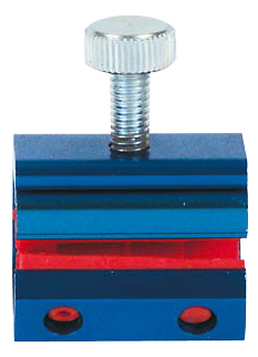

Faudrait nettoyer tout ça avant qu'un coup de gel ne paralyse tout et envoyer du PTFE avec un graisseur sous pression comme celui de la photo.
Le mien date de 1992 et ça se vend encore un peu partout.
Tu le poses sur le câble dans le bon sens et tu sers la vis pour l'étanchéïté.
T'y branches le tuyau du spray et t'envoie la sauce. En moins de 2 secondes, ton câble est téflonisé du début à la fin
Après, c'est comme dans de la soie le reste de l'année.

Merci des conseils VM, j'ai acheté ce matin un graisseur de câbles et un spray Téflon chez Decat, j'ai nettoyé la cocotte, le guidon et la poignée a l'essence et ai foutu du spray Téflon partout ... j'ai tout de suite vu la différence, c'est flagrant.
Maintenant c'est presque niquel, à ceci près que quand j'ouvre très légèrement (de quelques degrés) la poignée, elle ne revient pas. Ça vient pas des carbus, donc il reste encore une petite résistance à ouverture faible de la poignée. Je vais compenser en tendant un poil plus les ressorts mais bon c'est pas idéal.

J'ai fouillé sur le Net et j'ai pas vu la référence de ce graisseur chez Decath', tu as une photo, un lien et une idée du prix du bazar Nicolas?Nicolas08 a écrit :Merci des conseils VM, j'ai acheté ce matin un graisseur de câbles et un spray Téflon chez Decat, j'ai nettoyé la cocotte, le guidon et la poignée a l'essence et ai foutu du spray Téflon partout ... j'ai tout de suite vu la différence, c'est flagrant.
- Messages : 21754
- Has thanked : 39 times
- Been thanked : 23 times
Re: Poignée accélérateur dure
T'as pas bien cherche chef, t'en a partout, même chez RAD
C'est pas loin de chez toi, je crois, ou je me plante?
et
et
