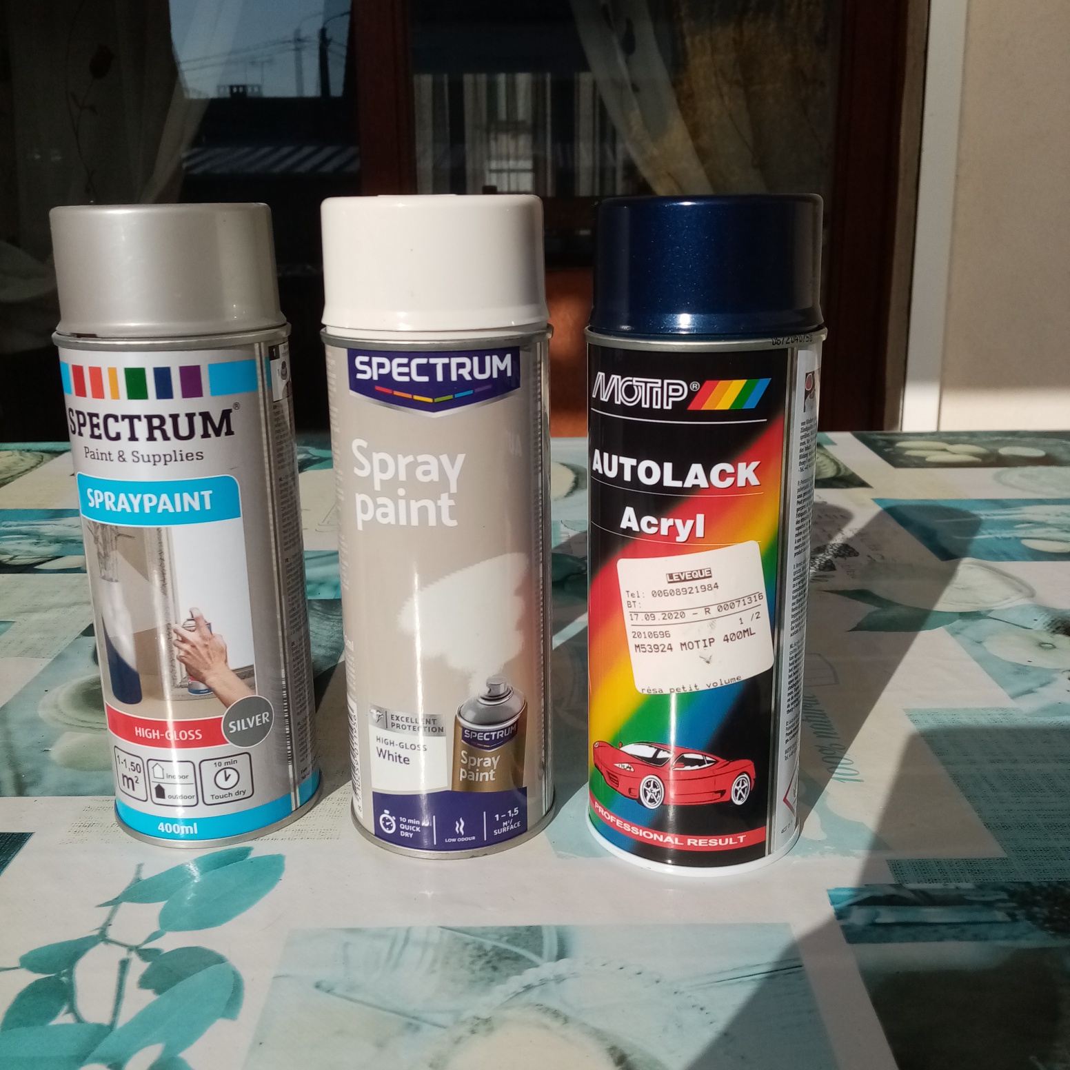

bonjour à toutes et à tous,
les conditions climatiques le permettant, je vais enfin pouvoir reprendre le chantier…
pour ceux qui se demandent pourquoi Rothman's, c'est en souvenir de la marque de cigarettes que je fumais dans les années 80 (pour info ça fait 34 ans que j'ai arrêté :fume ) et aussi en hommage des motos Honda du dakar à cette époque.
pour les coloris: le gris alu, blanc,noir et rouge viennent de chez Action, sans oublier l'appret gris et blanc

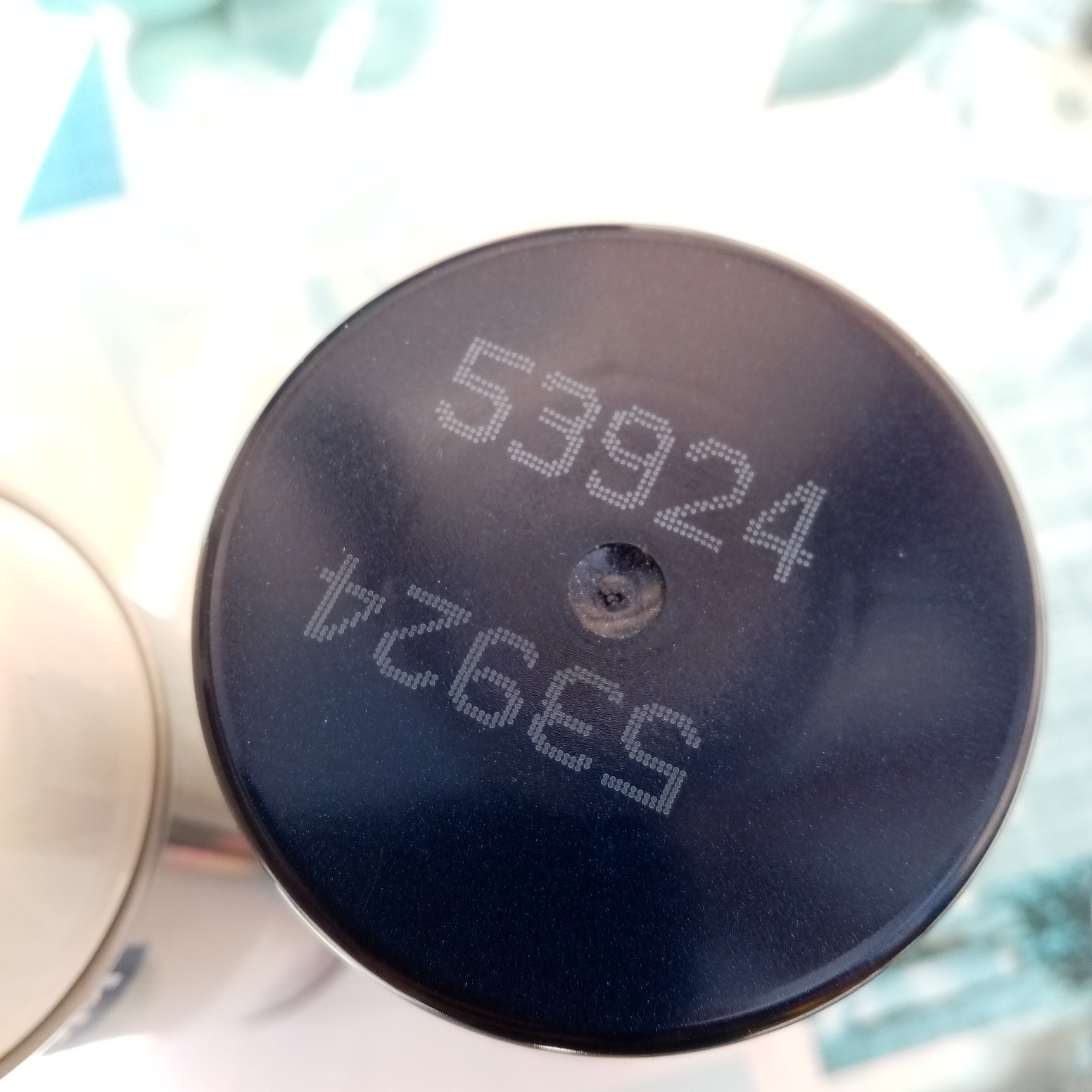

le bleu quant à lui vient de chez Norauto, marque Motip référence 53924 (voir les phots)
et le vernis, acheté sur le net, verni 2 K (avec durcisseur) résiste aux rayures, uv et carburant, j'ai peins par dessus les autocollants pour éviter tout décollement dû au lavage ou poussières.

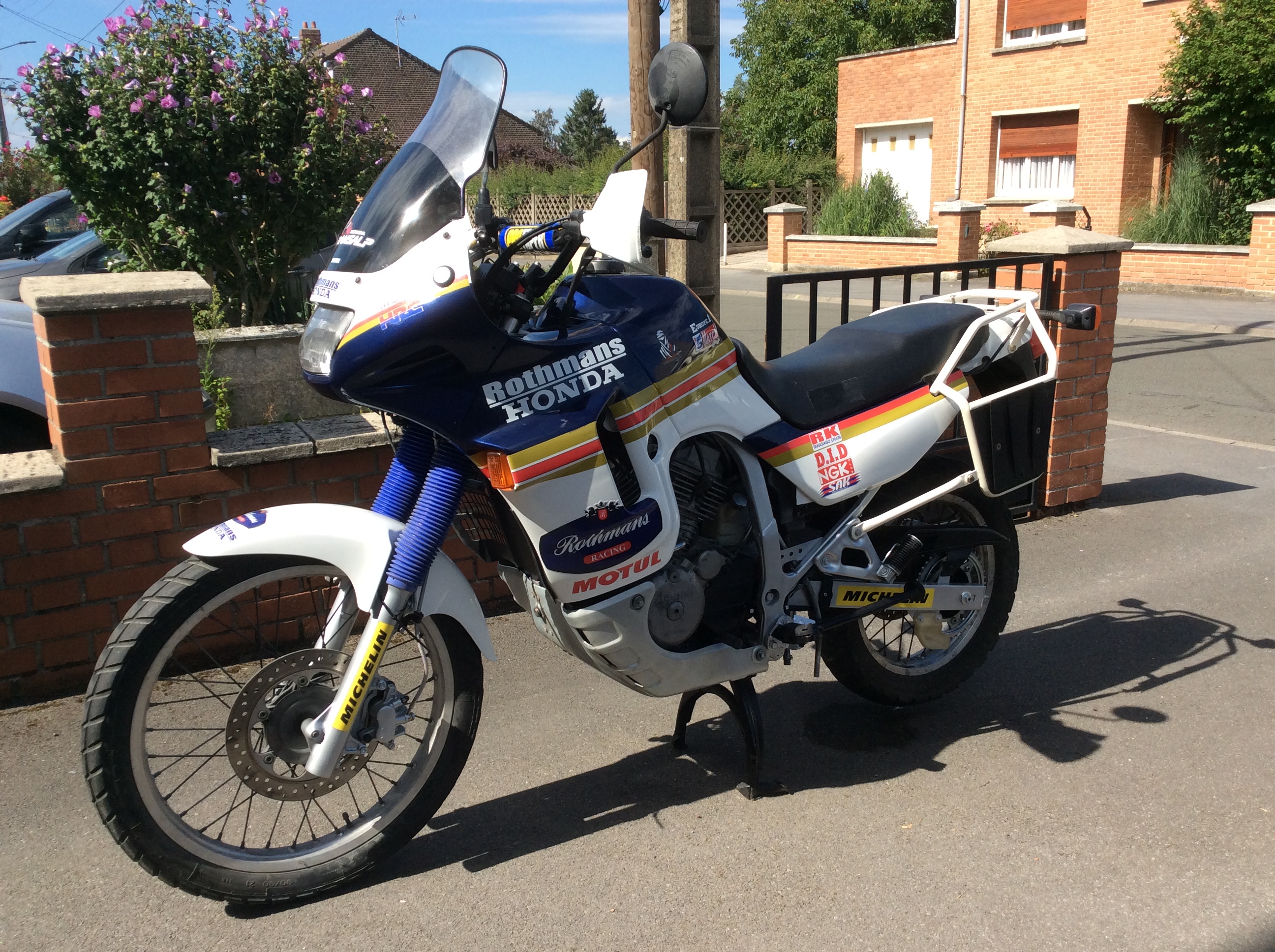

Bonjour à toutes et à tous,
Après 3 années écoulées,reprise du chantier
Remonter le pare carter.Reste les jantes à repeindre,les rayons à nettoyer et le recouvrement de la selle😉

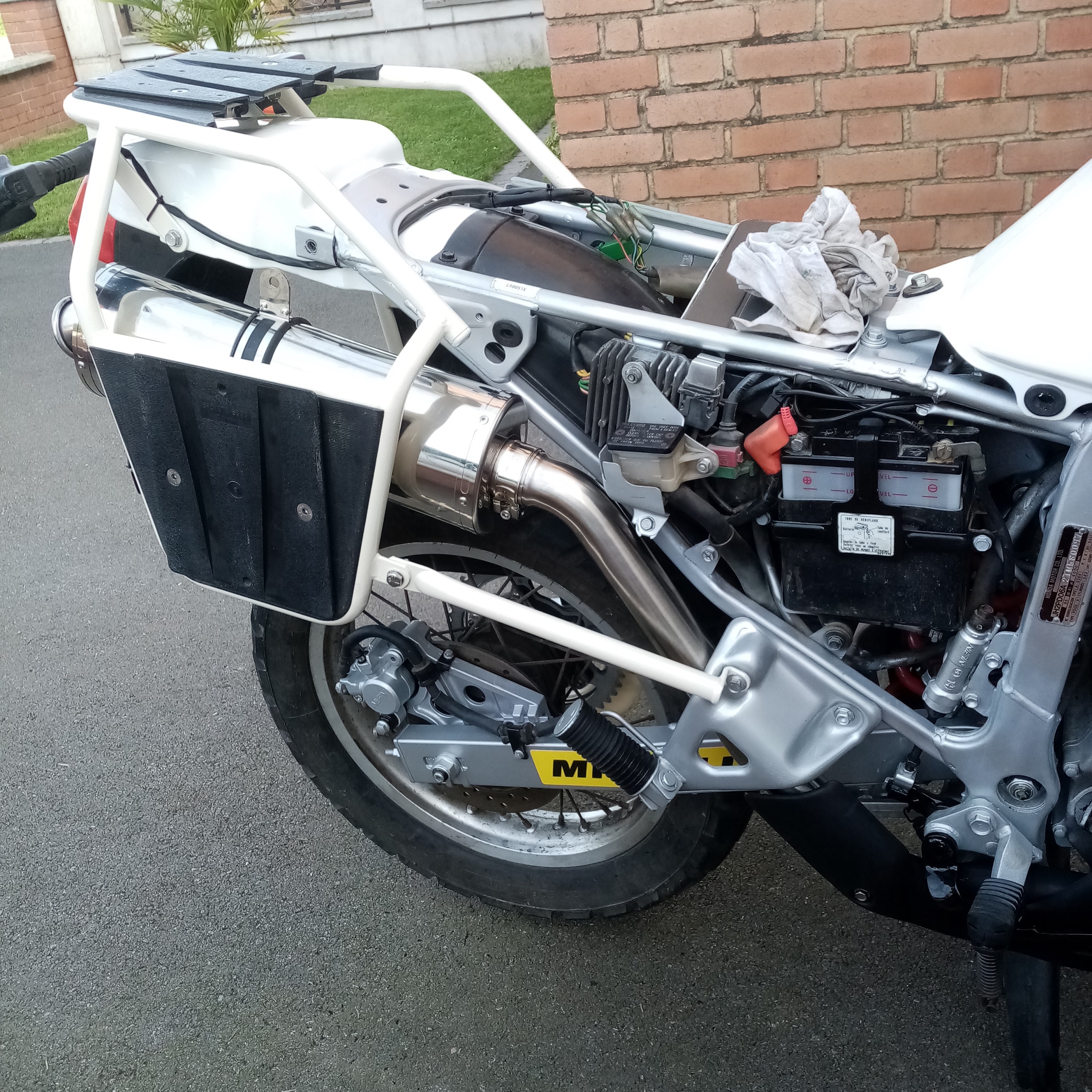

Reste la selle ,le pare carter et les jantes 😉
J’ai commandé également un silencieux ovale Dominator car celui d’origine que j’avais restauré,il y’a des trucs qui se baladent à l’intérieur . Je suis également passé en durites aviation à l’avant vu qu’il n’y a qu’un seul disque

Très sympa !!
C'est marrant, ça fait vraiment ressortir la vague de la jupe de madame qui laisse voir un peu de sa mécanique (la sorte de vague qui laisse voir le 2e cylindre), c'est vraiment sympa !

Re: Décoration ROTHMANS: Ça avance avec le covid
chaine trop tendue ...

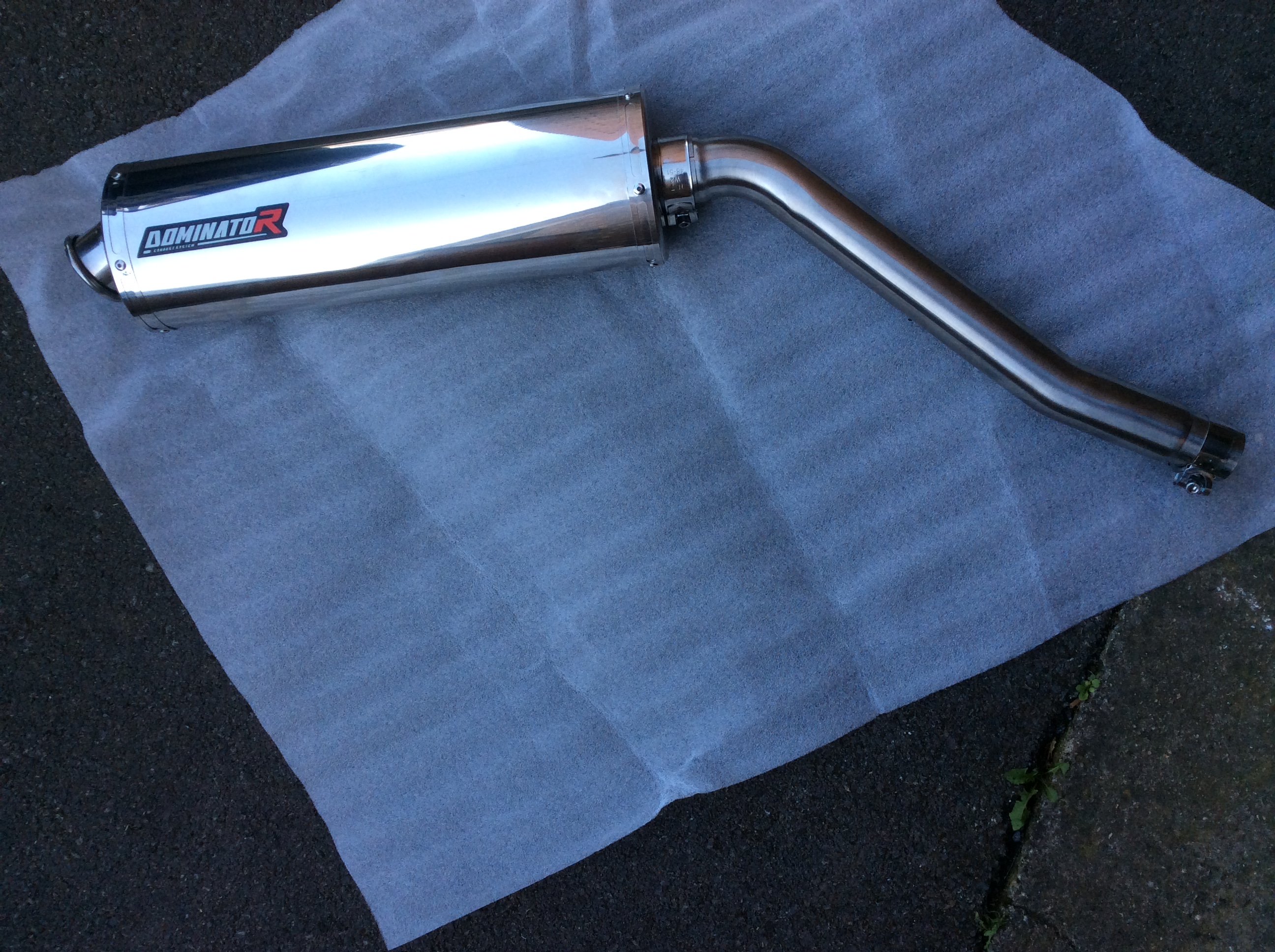

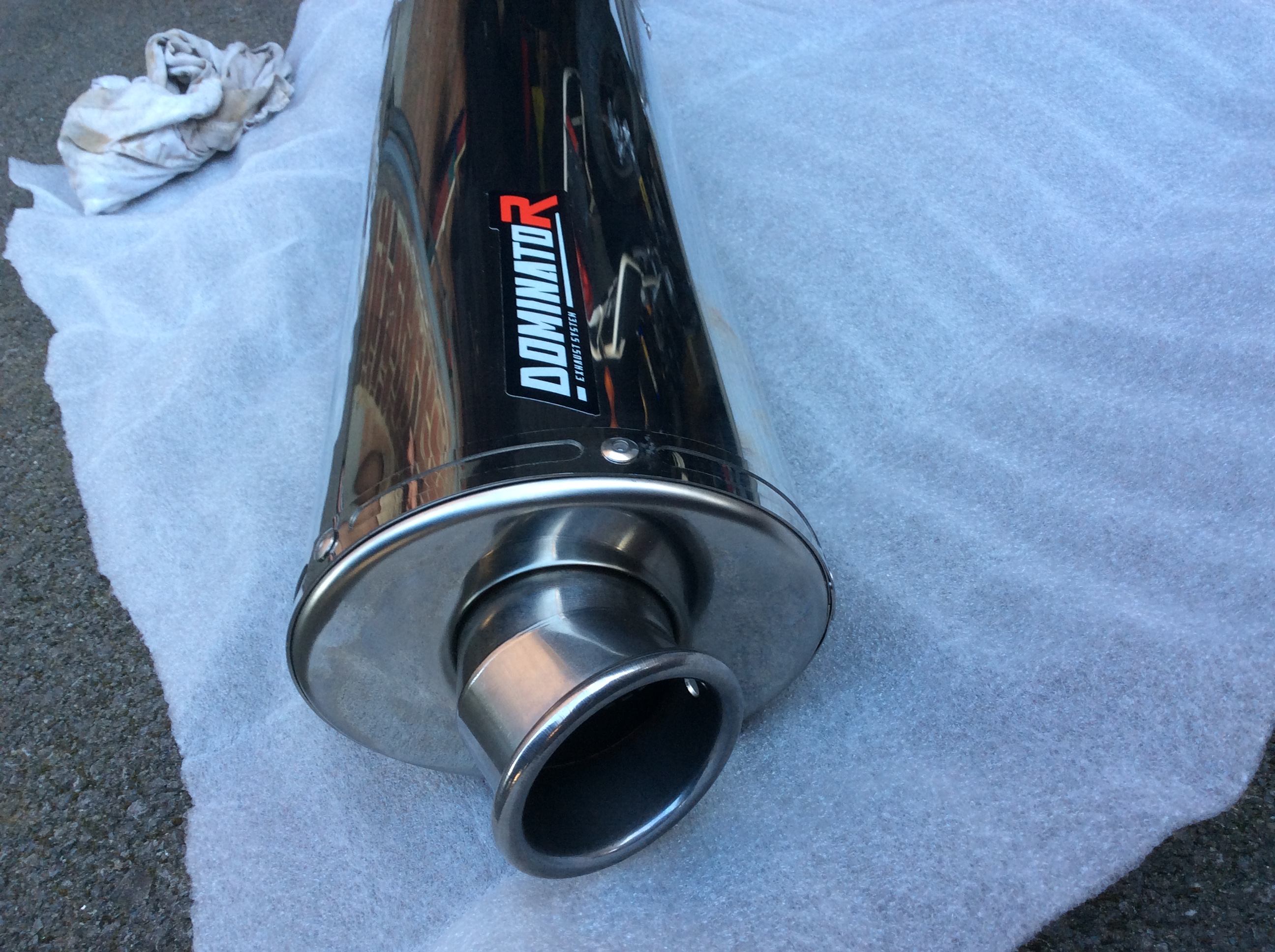

silencieux reçu ce week end
