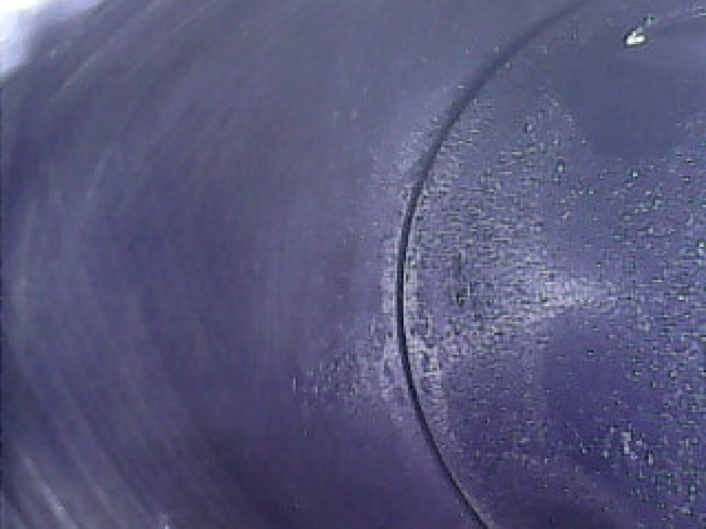

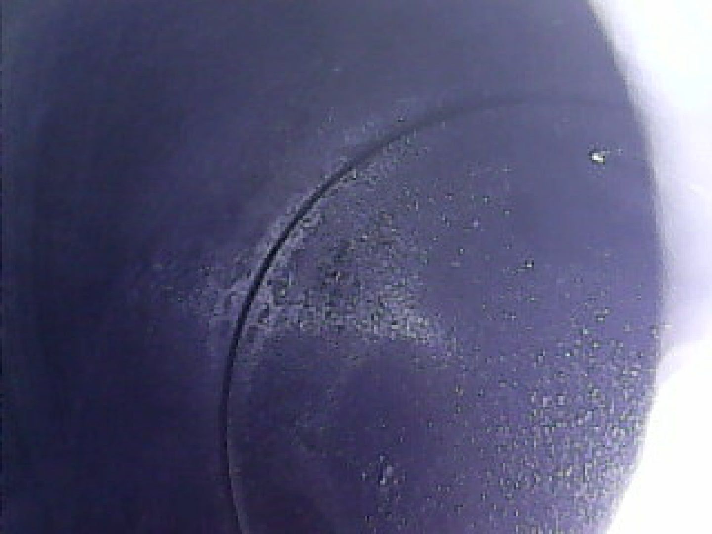

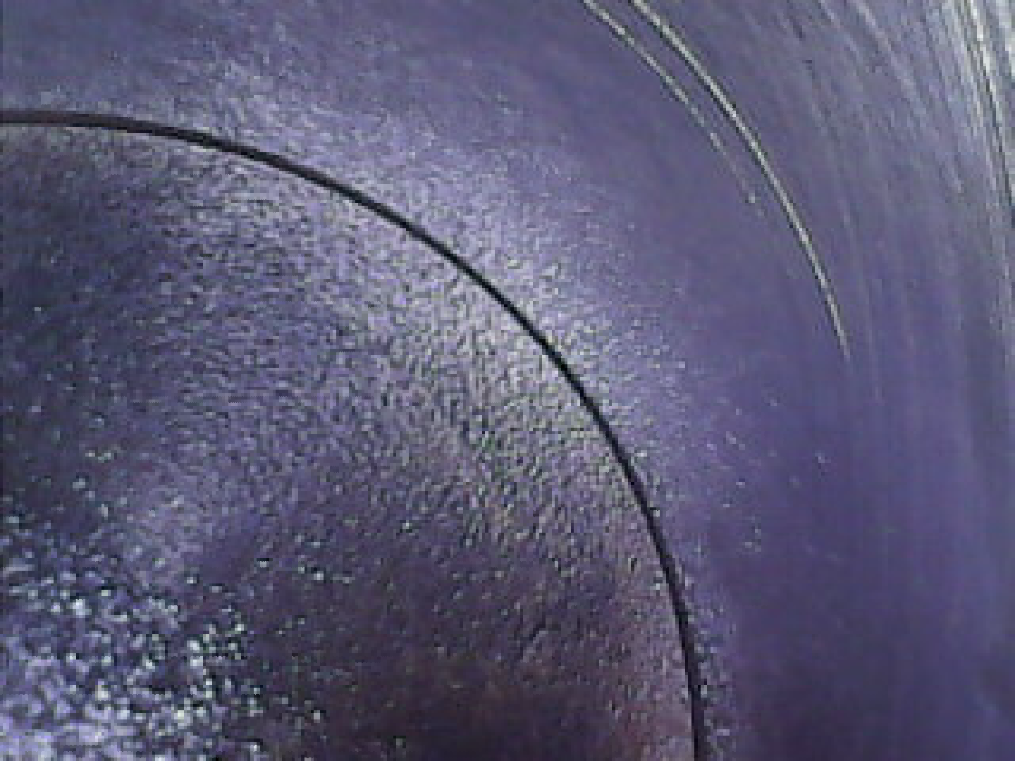

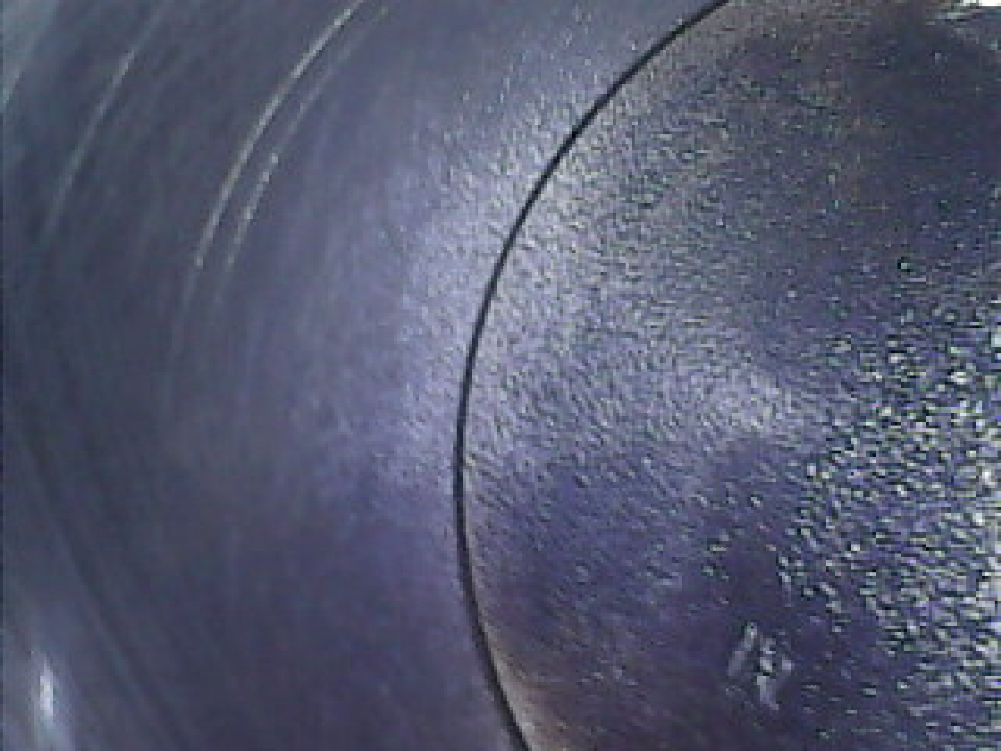

    Voici des photos cylindres , dans l'ordre: ar/ar/av/av
    Ce n'est pas trop exploitable, je n'ai pas distingué de grosses rayures verticales....

    Les traces en cercle ou en hélice c'est interpellant.
    Je sais pas comment les expliquer : segment collé ?
    Mais bon c'est à l'avant...
    Ça peut venir d'une longue immobilisation, et ça nécessite comme doit Stefter un nouveau rodage, et la consommation d'huile se stabiliserait avec le temps.
    Tu peux déjà faire comme algo et stefter conseillent et rouler pour estimer la consommation est la voir évoluer ou pas.
    En parallèle prévoir la prise de compression.
    Ça aidera à prendre une décision.
    Pour refaire les moteurs une bonne adresse ici : @Brunoma18 .

    Les traces "croisées" sont les traces d'origine qu'on retrouve même sur des moteurs bornés !
    C'est plutôt les marques // au piston qui me gênent.

    Effectivement, j'ai déjà vu ces traces et pour moi elles sont d'origines et je crois bien (mais les spécialistes confirmeront ou pas) qu'elles sont nécessaires à la bonne lubrification de l'ensemble cylindre/piston.
    Les photos peuvent être trompeuses: les rayures plus brillantes sont également en hélices: l'endoscope et son éclairage led grossistes chaque détail.

    Oui c'est sans doute une trace du honnage en usine (si ça n'a pas déjà été refait) qui a accroché la lumière de la lampe de ton endoscope.
    Je ne vois pas de trace de rayure longitudinale, ni d'usure, sinon.

    J'ai repassé un coup d'endoscope, je ne voit pas de rayures parallèles au piston.

    Ça ressemble fort à des traces de segments collés :ouioui
