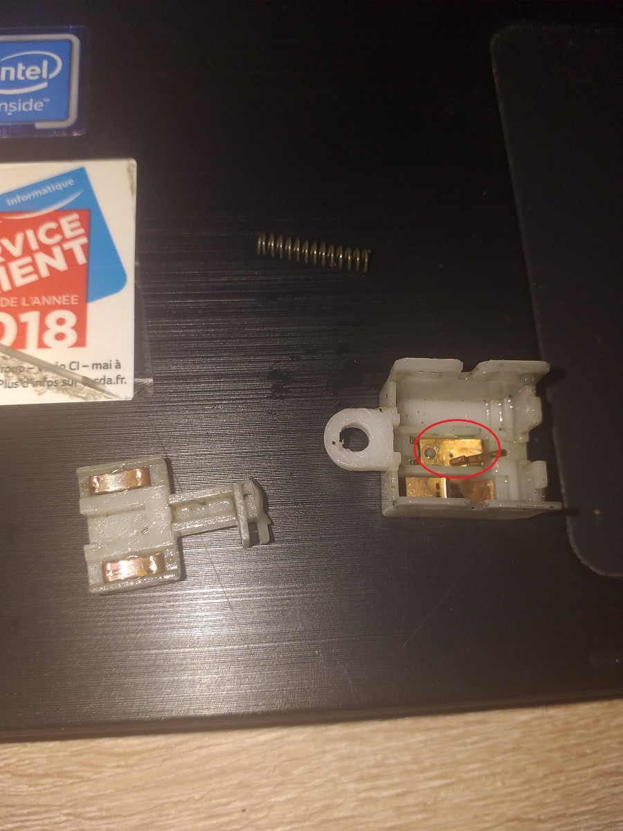

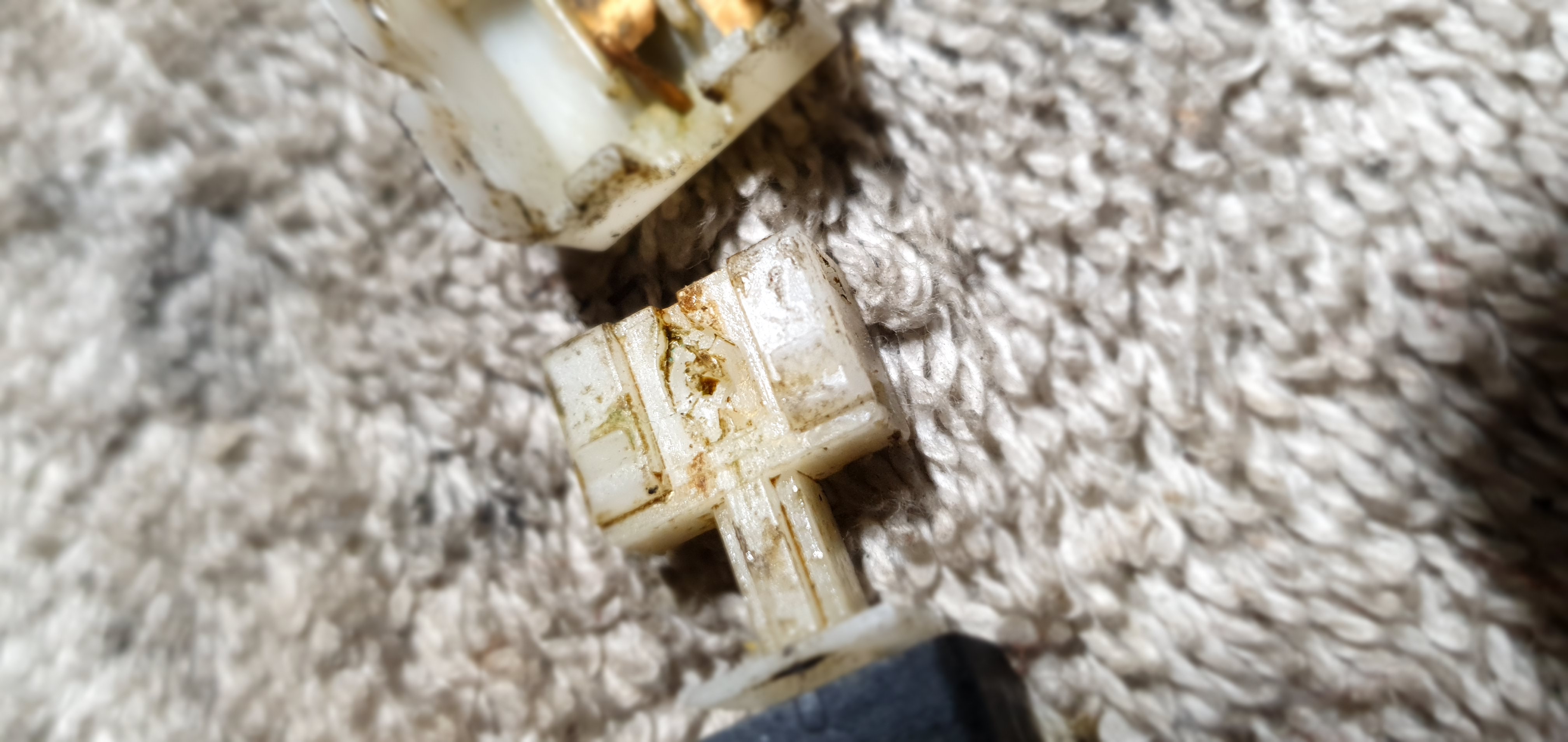

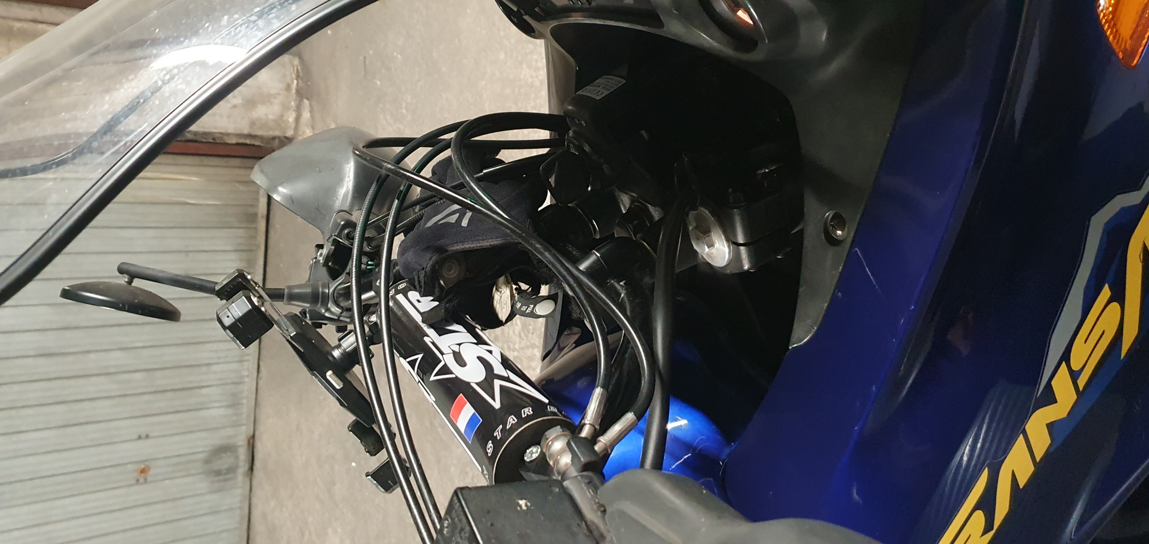

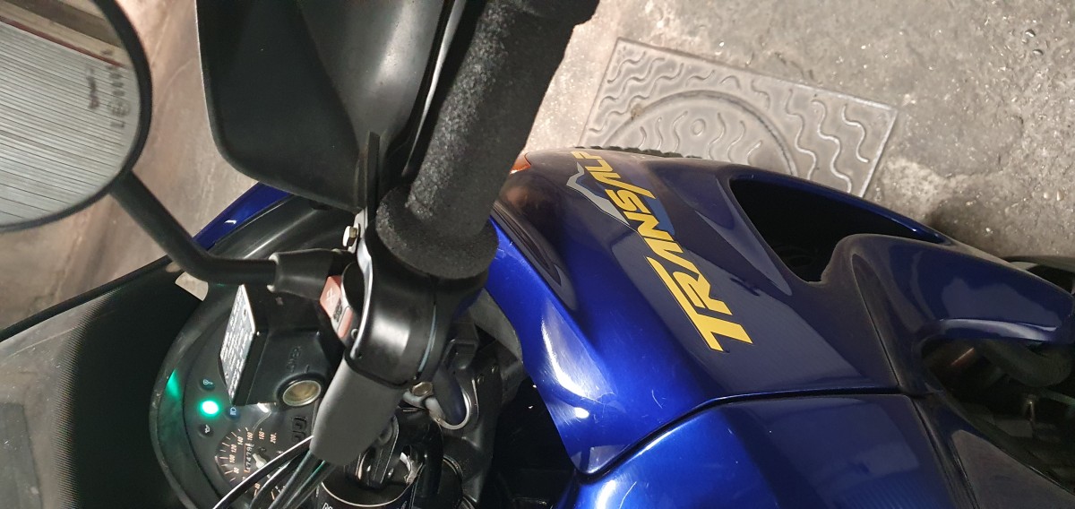

J'ai essayé de balancer du produit dans le commodo gauche comme conseillé pour le bouton de phare mais ça n'a rien changé , du coup me suis chauffé à ouvrir mais + en profondeur cette fois. Tout est tellement petit que j'ai eu pas mal de mal à comprendre le mécanisme si c'était cassé ou pas ..j'ai eu aussi du mal à le remonter mais aucune amélioration.
Il est sur les photos comme je l'ai remonté c'est ce qui m'a semblé le plus logique mais ça tres instable comme montage (ou quelque chose est cassé ou il manque une pièce, je ne sais pas)
Ensuite je me suis acharné sur cette poignée d'accélérateur qui était dure, mais quel combat j'ai jamais vu ça de la vie 🤣🤣🤣 Me suis vraiment rendu fou avec le câble en bas pour être sûr qu'il soit du bon côté, j'ai tout testé, j'ai graissé les câbles, jai graissé la poignée ( a l'huile fine) mais a chaque fois que je remontais le tout ca redevenait dur :idea
J'ai fini par faire changer de trajectoire les câbles et j'ai aussi changé la position de la poignée et sans trop serrer les cocottes et là miracle ; c'est souple et ça revient tout seul sans aucun doute !! Enfin !!! C'est tout de suite plus agréable à la conduite :)

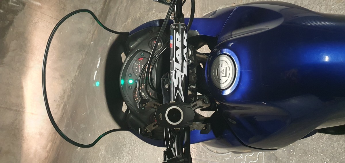

Ensuite j'ai recentré le guidon sur les pontets il me semblait un peu décalé..et je l'ai + incliné vers moi ce qui fait que je n'ai plus les rétros qui touchent la bulle quand je braque à fond d'un côté ou de l'autre !

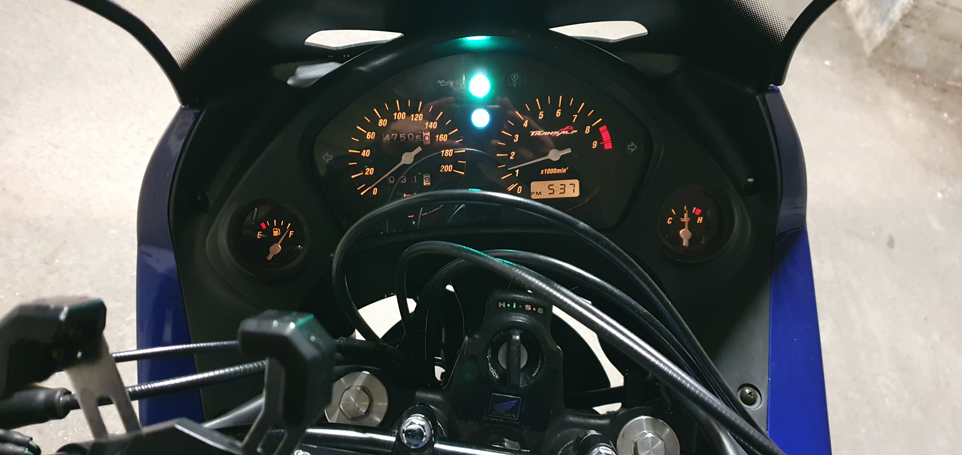

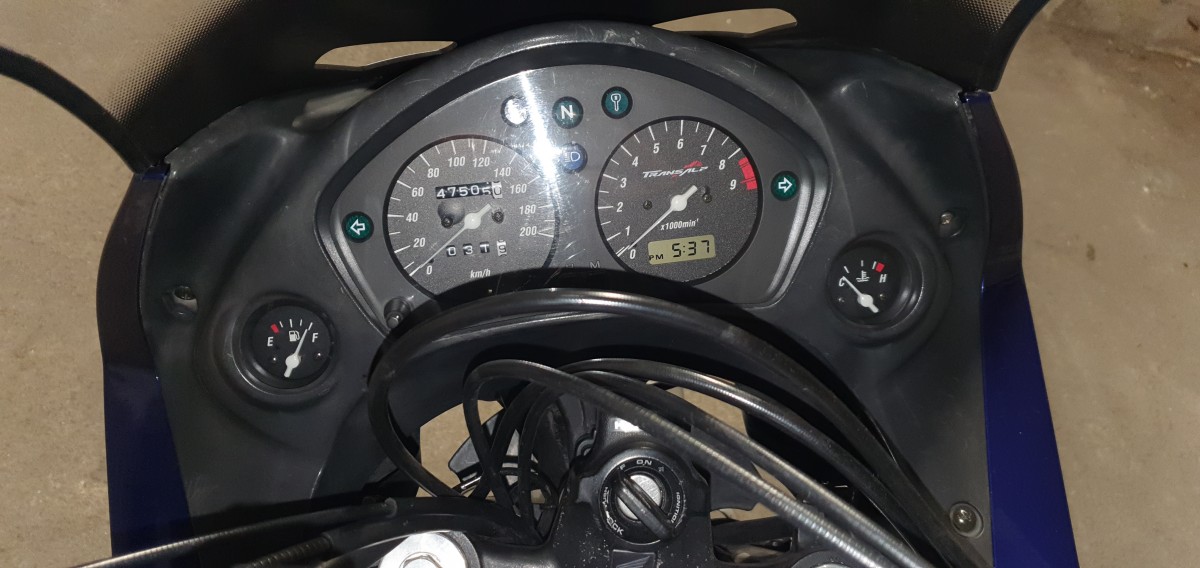

Ensuite j'avais qq ampoules de tableau de bord et de jauge de température qui ne fonctionnaient plus ..et bien ça y est toutes retrouvé clair et lisible 😎
J'ai également déplacé le petit super de téléphone qui était trop sur la gauche et qui était trop incliné et qui forçait sur deux petites cosses côté embrayage , j'ai réussi à faire un montage pour le mettre sur la barre de renfort du guidon..C'est beaucoup mieux comme ça !! Me tel est parfaitement tourné vers moi et au plat 👌

Donc il me reste juste à trouver un commodo gauche si quelqu'un a ça au cas où ;) Que valent les adaptables ?
Et qui peut me dire à quoi servent les 2 fiches électrique qui sui sencastrent côté levier embrayage ? Comme si c'était pour contacteur de frein sauf que c'est un embrayage lol

Re: Et une bourge de + ! Nouvelle acquisition ..
" Et qui peut me dire à quoi servent les 2 fiches électrique qui sui sencastrent côté levier embrayage ? Comme si c'était pour contacteur de frein sauf que c'est un embrayage lol"
Quand ta moto est en prise avec une vitesse enclenchée, tu ne peux pas démarrer, c'est une sécurité.
Le contact sur le commodo d'embrayage permet de shunter cette sécurité et de démarrer en prise uniquement si tu débrayes lorsqu'une vitesse est engagée. :wink:

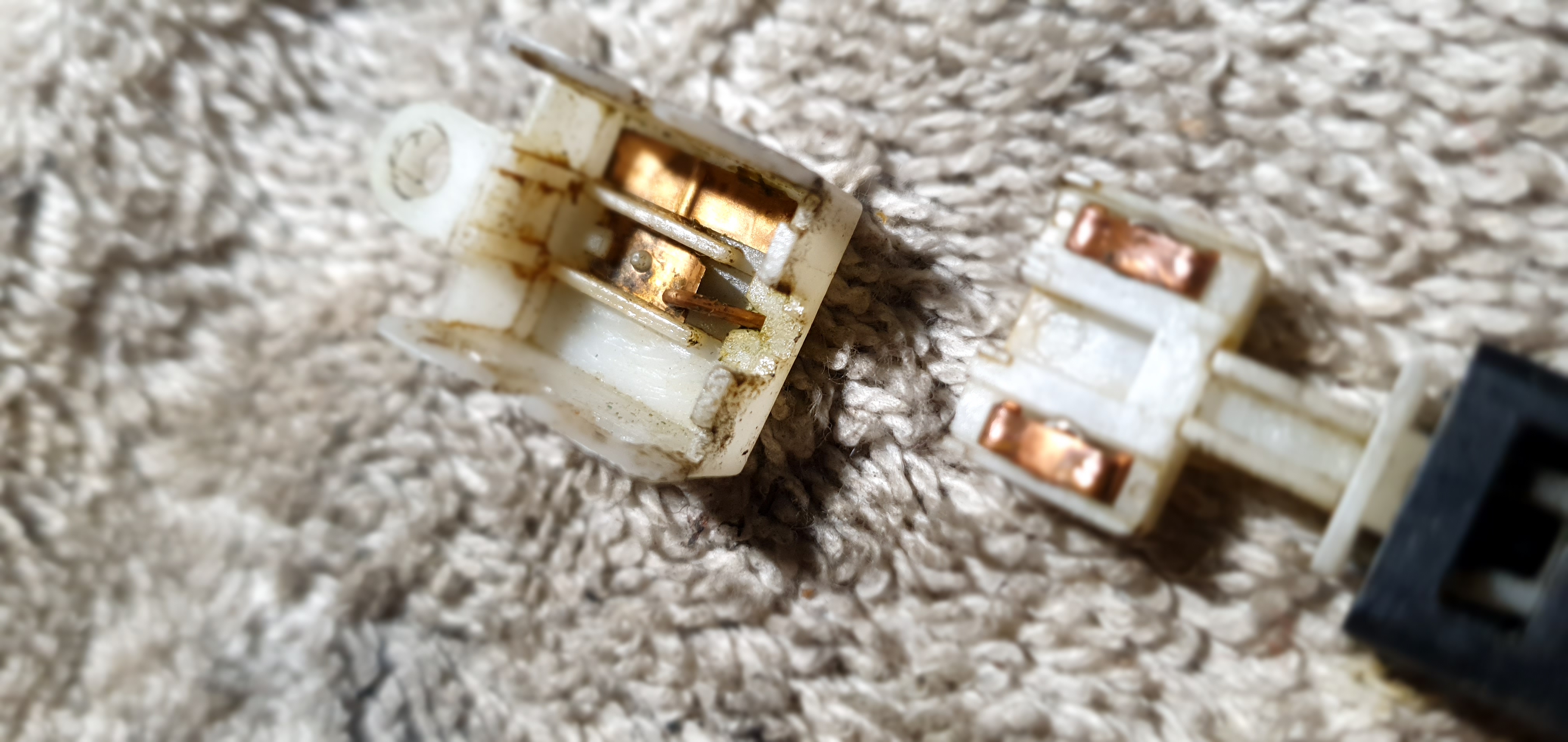

Hello, ojd en fouillant sur le net à la recherche d'un éventuel interrupteur de phares je tombe pat hasard sur une photo (qui vient de transalpage :P ) et c'était l'intérieur du bouton, donc ça m'a permis de me rendre compte que le mien était pas monté correctement, du coup je me suis remis dessus j'ai tout remonté comme sur la photo et là miracle encore une fois lol : ça marche !!! Bon il faut que j'appuie 2/3 fois en général pour qu'il s'enclenche mais ça tient bien et ça revient bien en position feux de croisement wow
Voilà encore un problème de résolu.

J'ai également tombé la bulle et le cache noirs des compteurs, je lui ai mis un coup de décapeur thermique pour faire revenir un peu la teinte et il manquait 3 vis ici et là donc ça c'est cool aussi

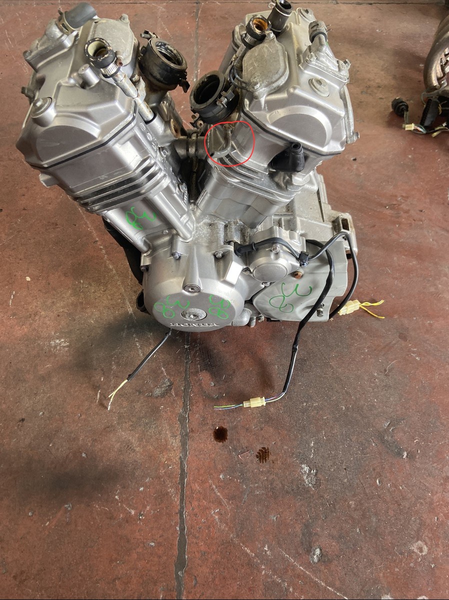

Faut t il que les durites de dépression soient raccordées ou bouchées ? Faut il forcer l'essence à arriver au carburateur pour simuler l'action d'une pompe de gavage ?

Messages : 10249
Has thanked : 148 times
Y'a pas de T à mettre.
Celle de gauche cest pour le robinet à dépression du réservoir qui est enlevé.
Celle de droite sur les Transalp 650, je crois que cest pour le système anti-pollution.
Je ne la brancherai pas non plus.

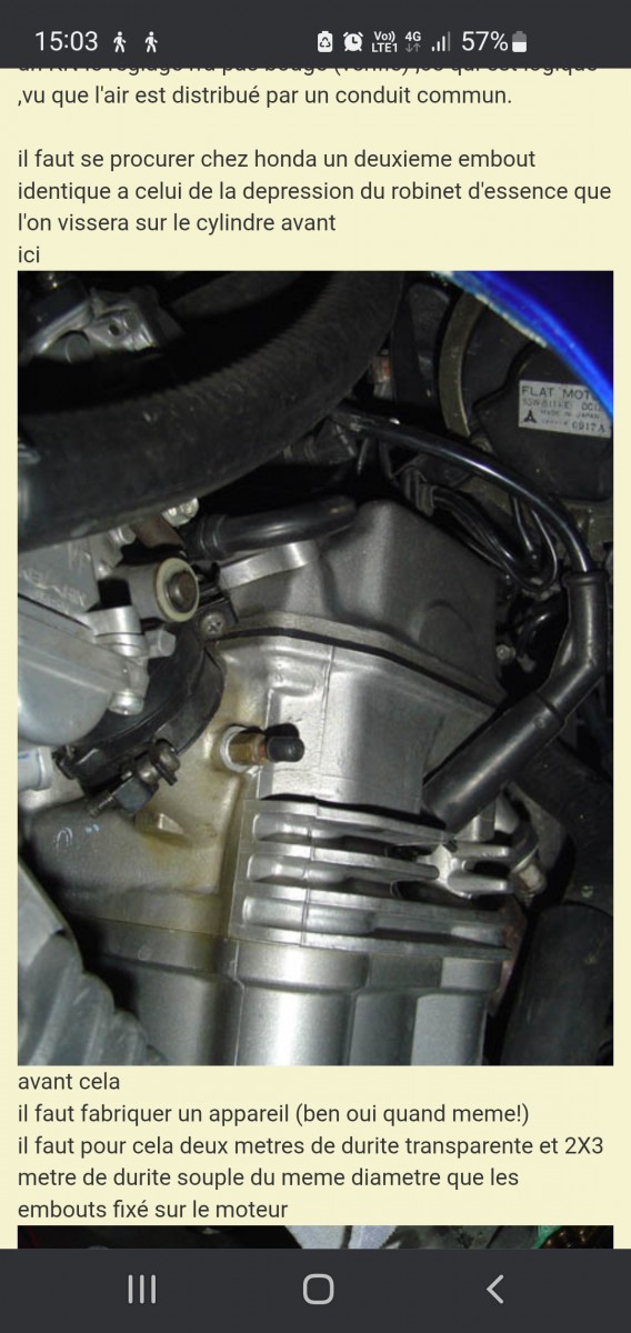

Et dans un tutoriel de ce forum, le mec parle de bouchons adaptateurs dont je ne comprends pas bien la fonction :
viewtopic.php?t=101

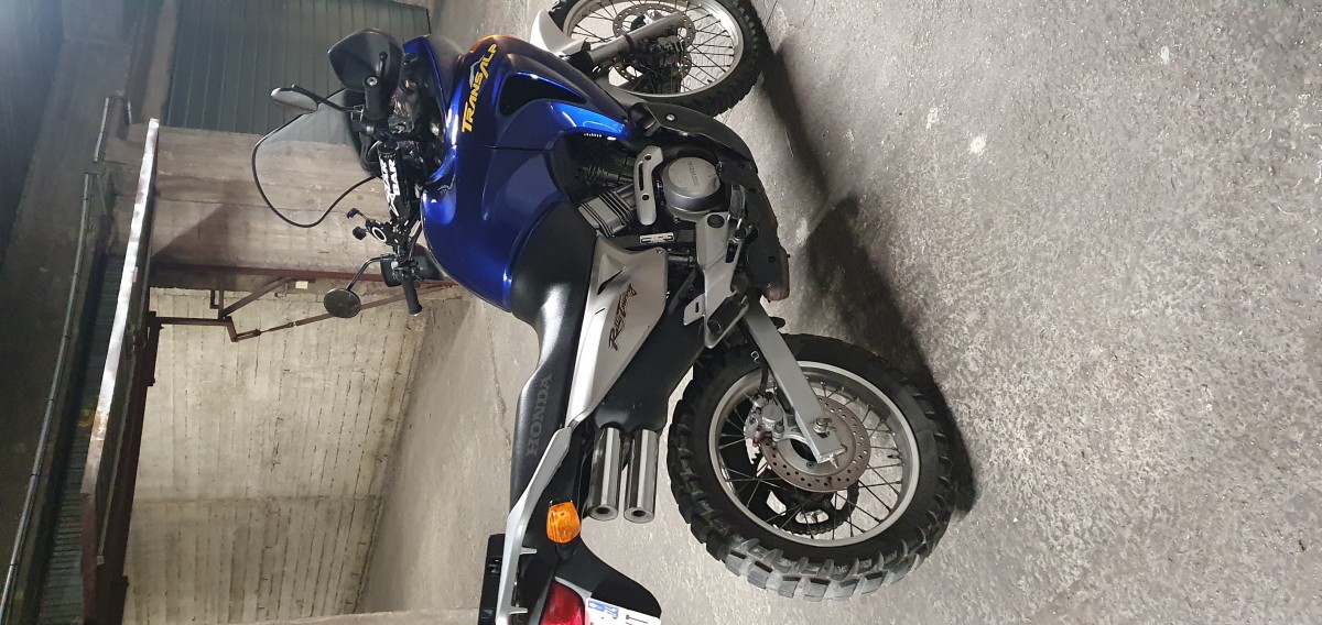

@Polusgolfusdu13 on parle bien d'une 650 ?
Sur tes premières photos c'est une 650 bleue. Mais sur les 2 dernières, je vois des plastiques verts :?:

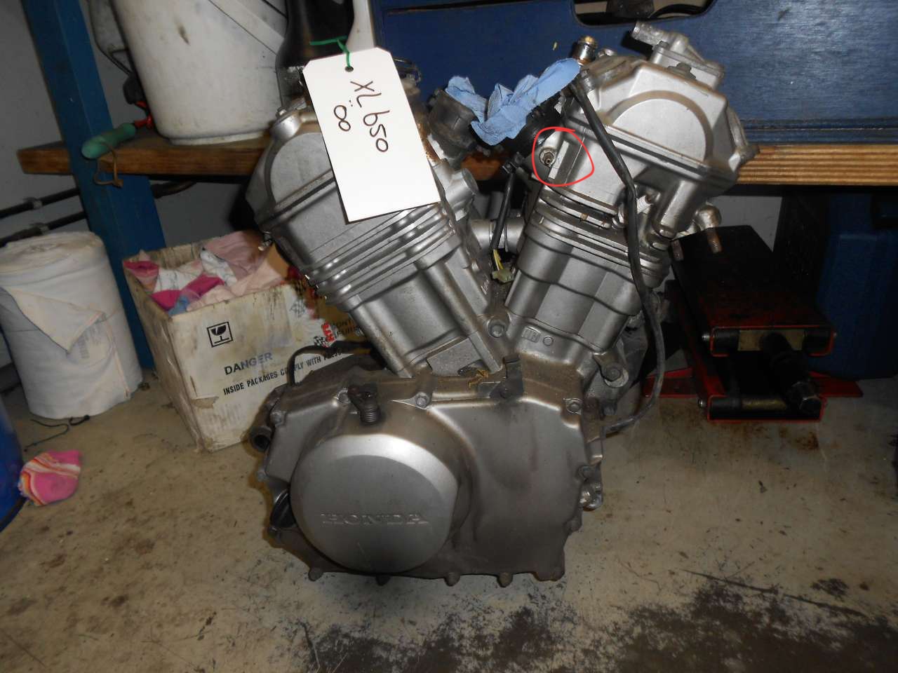

Hello merci pour vos éclairages concernant les boisseaux je me doutais d'un truc du genre !
Alors oui il s'agit bien d'une 650.
J'ai mis les deux dernières photo avec un cercle jaune pour dire que c'est à ces endroits là que j'ai branché mes durites qui vont aux cadrans de dépression. Et ce de chaque côté. Ce sont des photos prises sur internet ce n'est peut-être pas le modèle exact mais c'est bien à cet endroit.
Et concernant le tutoriel ou le mec parle de bouchons pour faire la synchro vous savez quelque chose ?
Polusgolfusdu13
Messages : 43
Enregistré le : 24 oct. 2025, 16:11
Localisation : Marseille
Message par Polusgolfusdu13 »
Voilà ce dont parle le gars dans le tutoriel, je ne comprends pas pourquoi il faut boucher cette prise sachant qu'elle doit servir pour le manomètre à la nase non ?
Et voilà 2 photos qui correspondent à un moteur de 650 sur lequel j'ai entouré là où je me suis branché.
Ce qui est bizarre c'est que sur la revue technique il ne parlent pas de bouchons et ils disent de se brancher exactement là où j'ai connecté mes manomètres 🤔
Messages : 10249
Le bouchon à droite c'est au remonatge, sur les 600 par exemple, car il n'y a pas de système anti-pollution.
Certains en mettent un aussi à gauche après avoir supprimé le mécanisme du robinet à dépression.
Perso je préfère mettre une vis avec rondelle cuivrée.
Pour les mesures tu es bon, un tuyau de chaque côté et pas de T qui pourrait perturber la mesure.
