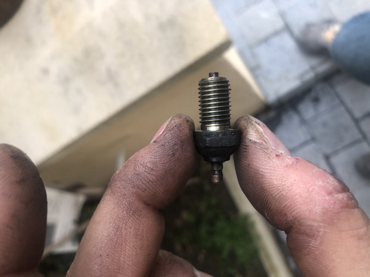

Salut à tous ,
Merci pour vos infos. J’ai trouvé ma panne. Le voyant neutral s’allumait puis après quelques essaies suite plus de voyant. J’ai testé électriquement jusqu’à ce que je tombe sur la photo de l’emplacement du capteur point mort et la BINGOOOOO pas de mise à la masse. Comme j’ai changé le moteur car l’ancien proprio avait fait passer la bielle au travers du bloc j’ai récupéré le vieux capteur et “ting” ça s’allume. Le “tétine” qui fait le contact était trop usée et du coup elle n’était plus en contact avec la came du neutre et plus rien de fonctionnait.
Merci pour vos infos et a plus 😁😜

J'ai eu le même soucis de témoin de neutre qui ne s'allume plus correctement.
J'ai vérifié le conacteur et la tetinne qui vient en contact avec le barillet de la boite ne fait plus que 1 petit mm.
Est-ce possible que ce soit usé en 45000km? :shock:
