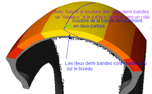

Posté : 01 oct. 2021, 17:23
par Flan
Ca ressemble à ce que j'ai sur le BRIDGESTONE BATTLAX ADVENTURE A41 arrière monté sur ma CRF 1000 (le bas de la roue est à droite sur la photo)
Reinde grave puisque ce joint est présent dès la sortie d'usine par exemple chez Michelin (j'ai pris la photo à Transalpsombréro)

Posté : 02 oct. 2021, 07:32
par transalblack
@ Flan = (j'ai pris la photo à Transalpsombréro) :arrow: C'est qui :roll: :?:
Justement ma photo de livraison diffère bien de la réalité de maintenant, car là l'ébavurage de moulage visible étant bien centré au centre de la bande de roulage et non en décalé gauche du centre actuellement :wink:

Posté : 02 oct. 2021, 18:53
par Flan
Oui les soudures (si c'est bien de ça qu'il s'agit) se font par recouvrement de lèvres biseautées, donc au fur et à mesure de l'usure, on voit la ligne de contact entre les deux parties "'évoluer" d'un coté, elle peut donc être centrée au début puis se décaler. Simple hypothèse.
Sais pas si c'est clair, c'est pas simple à expliquer. J'ai fait un petit crobard.

Posté : 02 oct. 2021, 19:08
par transalblack
Puisque le joint en biseau n'étant plus au centre, a mince :? , ça veux sous entendre que j'ai déjà bouffer de la gomme, :mrgreen:
