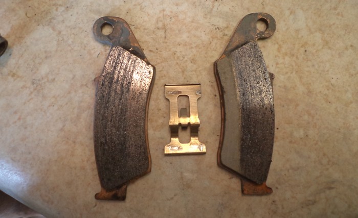

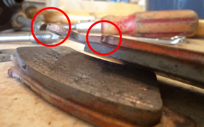

J'ai eu un cas sur RD07 plaquettes disques neufs.
Mauvais freinage, traces sur vibrations sur le disque et plaquette à moitié en contact sur le disque.
En fait ce sont les bavures d'emboutissage du support de plaquettes qui empêchait la plaquette de coulisser :
Après quelques coups de lime (ce que je fais systématiquement maintenant) et un bout nettoyage des fixation/ressort tout est rentré dans l'ordre.
