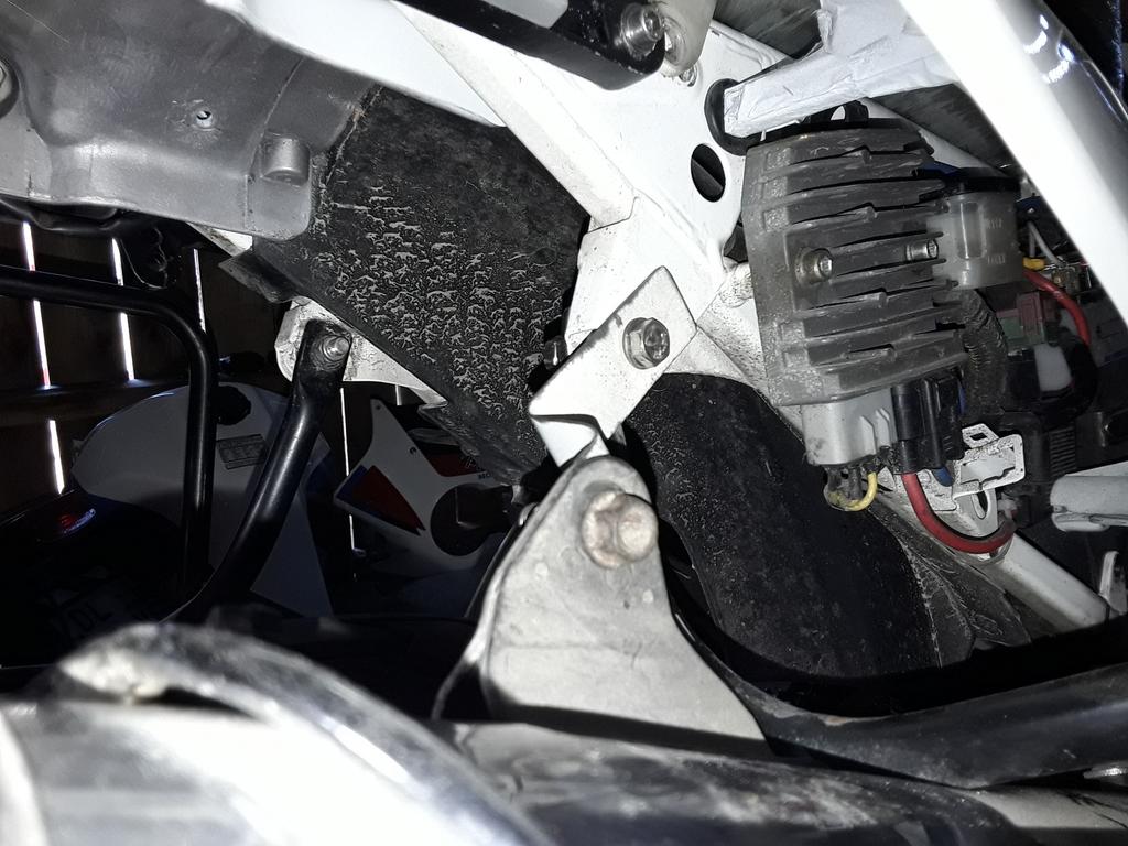

Pour les amateurs de dessous... :wink:
La ch'tite patte pour aider psychologiquement le pot à ne pas s'effondrer trop vite. :-D
Un bout de côté de four à micro-ondes compatissant, une disqueuse imprécise, une perceuse, deux boulons/écrous, et zou !
En vrai, la fixation du bas semble bien suffisante. Ouf ! :mrgreen:

Moi j'aurai pas mis de la tôle là.
J'ai déjà pété deux fixations en alu, je suis passé à une nouvelle en gros acier (mon étau et mon établi s'en souviennent encore quand il a fallu lui expliquer la forme adéquate) :mrgreen:

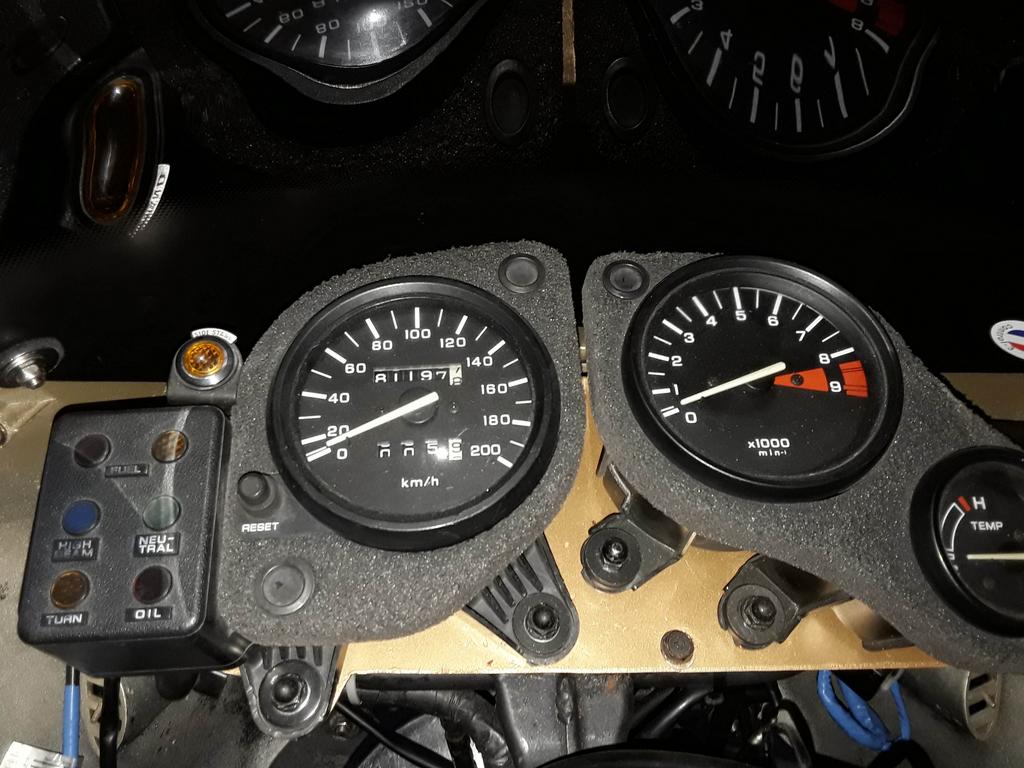

Pour les amateurs de dessus... re :wink:
la plaque qui m'a demandée le plus de temps et de matière grise :
une plaque de tôle, finalement, après deux gabarits en papier, puis carton, puis encore deux en alu trop fins et trop fragiles.
L'idée était d'avoir une plaque qui puisse être fixée sur les trois points de fixations de l'araignée de la T@ et de percer aux bons endroits pour mettre des boulons qui correspondent aux fixations d'@T... Vous suivez toujours ?
L'idée, en fait, est de garder les compteurs d'Africa "roots grave", :love jetés dans la tdf de T@ civilisée, un peu comme par hasard.
Après, un coup de bombe dorée pour faire vieil or africain, et re-zou ! :youpiii

Flan a écrit :Moi j'aurai pas mis de la tôle là.
C'est pô dit que ça finira pas comme ça... Mais mon étau me fait encore les yeux doux... :mrgreen:

Pour ta plaque compteur faut faire comme moi :mrgreen:

TiTi a écrit :Pour ta plaque compteur faut faire comme moi :mrgreen:
Un lien ?
Après, imiter le Maîîître... :mrgreen:
Ok => : je sors
