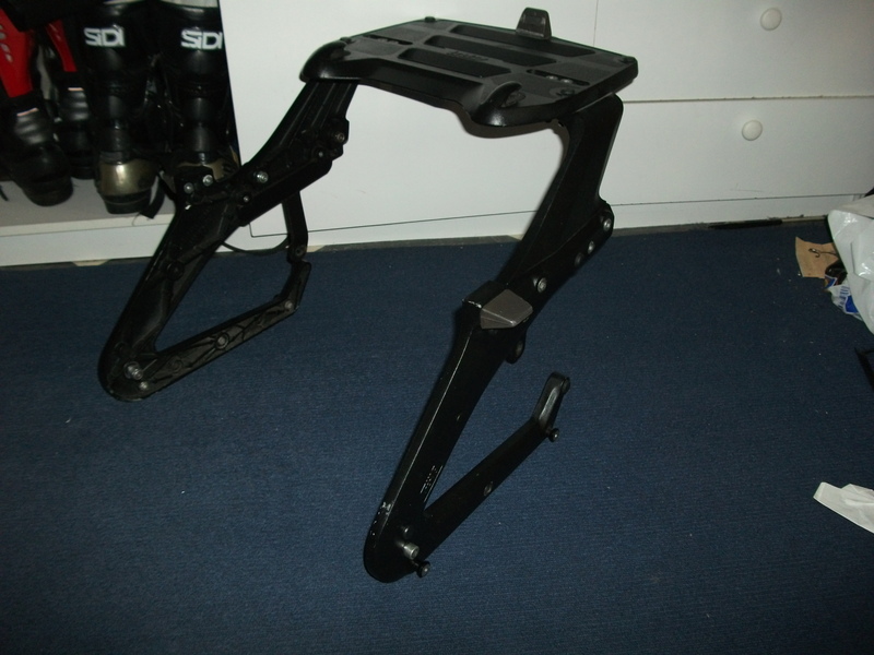

Salut !
Nicow me propose ses porte-bagages Givi Wingrack que l'on peut apercevoir sur cette photo :
J'ai vu que Kafrine et Fagus avaient des trucs du genre, ce modèle peut-il être monté sur ma mamie ?
D'avance merci. :)
Re: River Song - Compatibilité Givi Wingrack
Entre Africa et Transalp, je ne sais pas :pasmafote
Messages : 10506
Has thanked : 124 times
Ben mes valises vont aussi sur l africa comme sur la transalp. J en deduis donc que oui tu peux le faire !? Vu que ce sont les mêmes supports.
Mais bon je suis une fille donc mes compétences s arrêtent là. ..
Les tétons ( :mrgreen: ) qui supportent les valises sont toujours les mêmes chez GIVI, mais ça ne veut pas dire que les fixations des supports sur le cadre sont les mêmes.
Ca va venir, il y en a sûrement qui ont déja essayé.
Messages : 49786
Le système de fixation des valises est unique, mais c'est les entretoises qui le relient au cadre qui sont spécifiques à chaque moto, pas sur que ça s’adapte sur un cadre de Transalp.
Messages : 10506
Ben j ai quoi moi alors ??? :shock:
Messages : 49786
Kafrine a écrit :Ben j ai quoi moi alors ??? :shock:
Bah le modèle qui va sur la Transalp, là Alambic veut prendre le modèle de Nicow qui est conçu pour une Africa.
Messages : 10506
Et c est normal alors du coup que mes valises aillent sur les deux donc ! :)
Messages : 49786
:ouioui c'est l'avantage du système, les fabricants ne développent qu'un seul type de fixation, et leurs valises peuvent donc aller sur toutes les motos disposant du système (Ici "Wingrack" par exemple), bon à savoir si tu cherches d'autres valoches d'occase (ou si tu les vends) :)
En gros c'est la partie en plastique (là où les valises s'accrochent) qui est commune et les barres en métal qui les fixent au cadre de la moto qui sont spécifiques à chaque deux-roues, car les points d'ancrages sont presque toujours différents (bien que parfois les bricoleurs arrivent à réaliser des adaptations). Je me demande même si ces barres de métal sont pas vendues séparément ... :idea
Messages : 10506
merci c 'est bon à savoir :)
Apparemment, tu as le même système de fixation sur les deux motos, tu penses pouvoir les comparer pour y trouver, ou non, une différence ?
Messages : 10506
ben là de suite non mais le week end prochain ou appelle Pierre il peut te faire une photo des deux à la maison :)
Les Wingrack N140 et N141 ne se montent pas sur la moto, mais sur la fixation qui assure la liaison entre le Wingrack et la moto.
Le Wingrack peut ainsi se monter sur pas mal de motos différentes.
Pour la RD07a, c'est le Givi Y148 qui permet le montage des Wingrack sur les Africa-twin de 1993 à 2003 et chaque moto a sa référence.
Pour la Transalp 600, c'est le Y131 qui permet le montage des mêmes Wingrack.
Donc Alanbic, il te faudra trouver un acheteur pour le Y148 qui va avec le Wingrack de Nicow et trouver un Y131 pour monter le Wingrack sur ta Transalp.

Ici un Wingrack N140 tout seul avec ses trois platines, donc pas possible de le monter sur une moto tel quel:

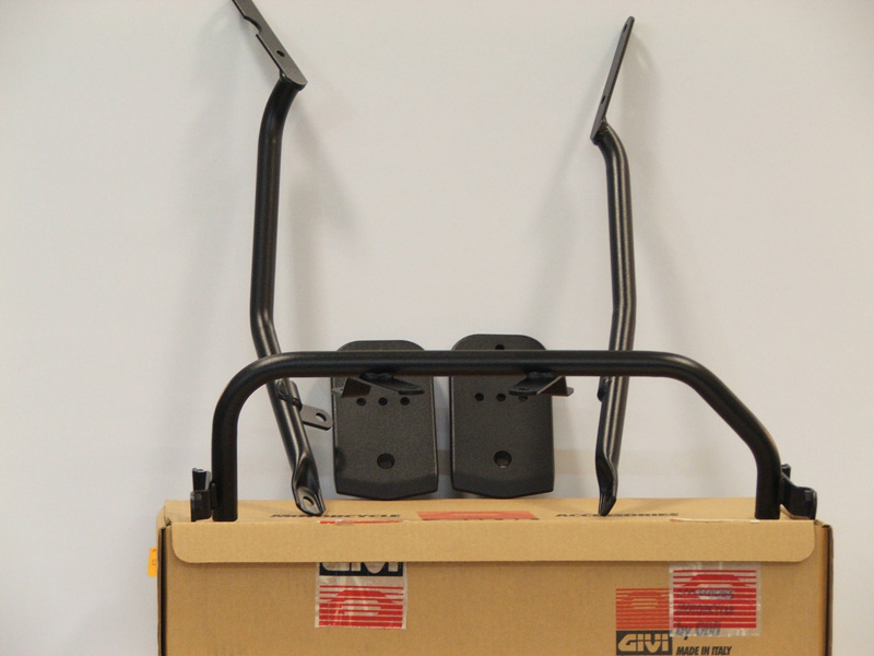

Et ici le support Y148 tout seul pour Africa-twin, sans le Wingrack:
Je n'arrives pas à trouver le Y131 de la Transalp... mais tu peux aussi trouver une Africa-twin dans quelques mois pour aller avec :mrgreen:
