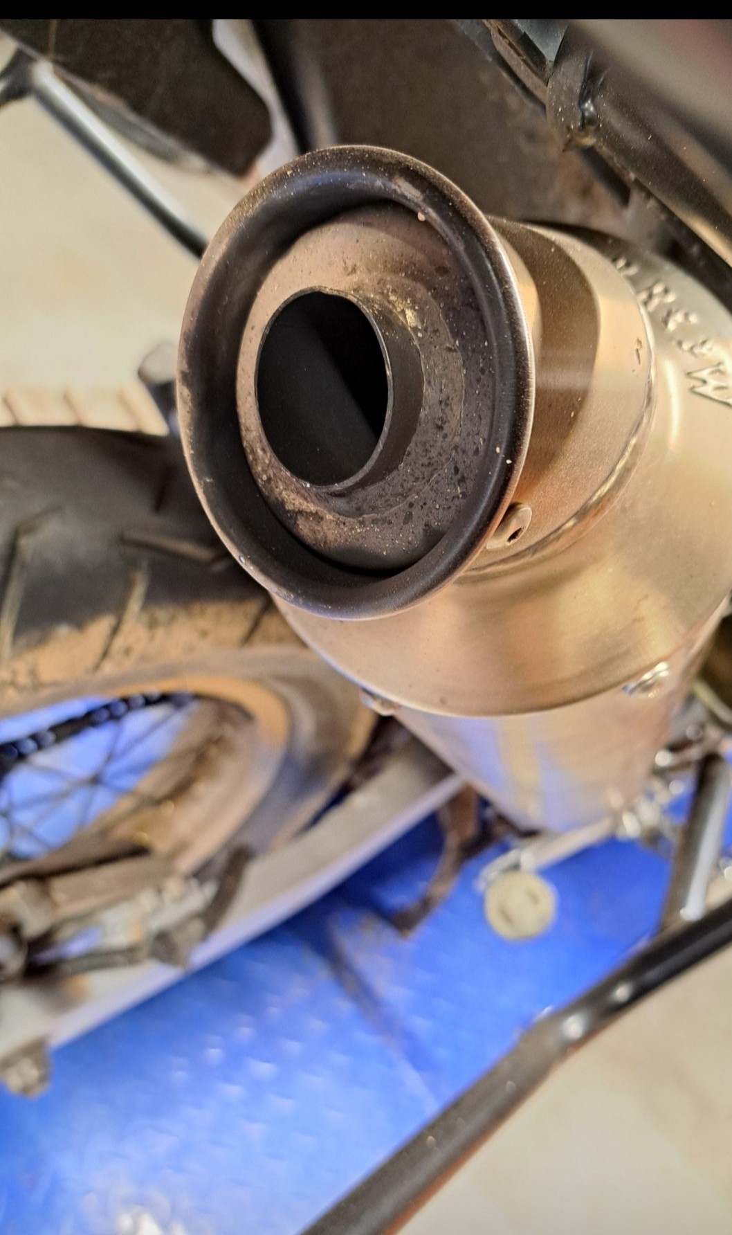

pour la virer (y'a un tuto) tu attaque ca au burin et tu fait sauter les points de soudure de la grille :)
m'enfin ... :pasfou :pasmafote ca sert à rien de l'enlever
Messages : 5016
Been thanked : 15 times
Re: Changement pot= réglages carburation?
Vieux møtard a écrit :C'est souvent soudé dans le tube qui vient se riveter dans le pot, une en entrée ou plus loin dans le pot et une en sortie.
Les pots qui ont ça, ce sont ceux qui sont aussi vendues au US et au Canada, c'est obligatoire là-bas et ça fait partie de l’homologation locale. Ce pare-étincelle sera fatalement obligatoire un jour en Europe, donc avant de le virer, réfléchissez bien. Il ne gène pas, quel intérêt de le virer? Et en plus, si on vous accuse un jour d'avoir mit le feu avec la moto en faisant du tout chemin, vous pouvez vous défendre si vous avez un pare étincelle.
Si ça gêne, déjà pour le look c'est moche, et pour le bruit ça fait un souffle, pff pff pff, et forcément ça réduit le passage de sortie.
La solution (pour moi) c'est de le virer et pour rester dans les clous en TT, c'est de faire une grille avec une pov passoire inox à 3€, un tamis à rajouter (avec un collier) pour les ballades dans les régions séches. :wink:
De toutes façons le TT en France c'est interdit partout :?

flac a écrit :Si ça gêne, déjà pour le look c'est moche, et pour le bruit ça fait un souffle, pff pff pff, et forcément ça réduit le passage de sortie.
Oui, je but est de ralentir le flux, suffisamment pour les calamines et autres suies en fusion, aient le temps de refroidir avant de se retrouver dans la pampa bien sèche.
flac a écrit :(...)
Ouais, t'as pas tort, en plus c'est pas en 2014 qu'on aurait pu mettre le feu, même les incendiaires n'y sont pas arrivé, tellement il a plût.
Mais une année bien sèche, un gros coup de gaz à côté des bas côtés par encore fauchés et ça peut donner ça:

Voilà la sortie d'echappement après une petite sortie d'une centaine de bornes (petites routes, pistouilles, petits chemins)
77.000 km, pot homologué Arrow, essence E85, filtre à air neuf, synchro ok, richesse 3 tours
Ça me parait bien noir, mais je psychote peut-être... ? :roll:
Un avis ?

Je relance ma question... :zen

c'est quoi ta moto?
cylindrée, année?
Messages : 10159
Has thanked : 116 times
Been thanked : 91 times
Vu la position de l'étrier AR et le passage de durite, je dirais Transalp 600 ou alors Monet-Goyon. 350cc. 1926, j'hésite
en tout cas, elle est bleue, c'est sûr :ouioui

J'ai pourtant pris soin (comme suggéré lors de mon inscription) de la préciser dans ma signature... :arrow:
600 Transalp D06 de 1992

Tu tournes au E85?

Oui E85 E10

Houlà E85 ça n'a rien à voir avec l'E10, comment tu fais pour rouler avec l'un ou l'autre avec des carbus ?
