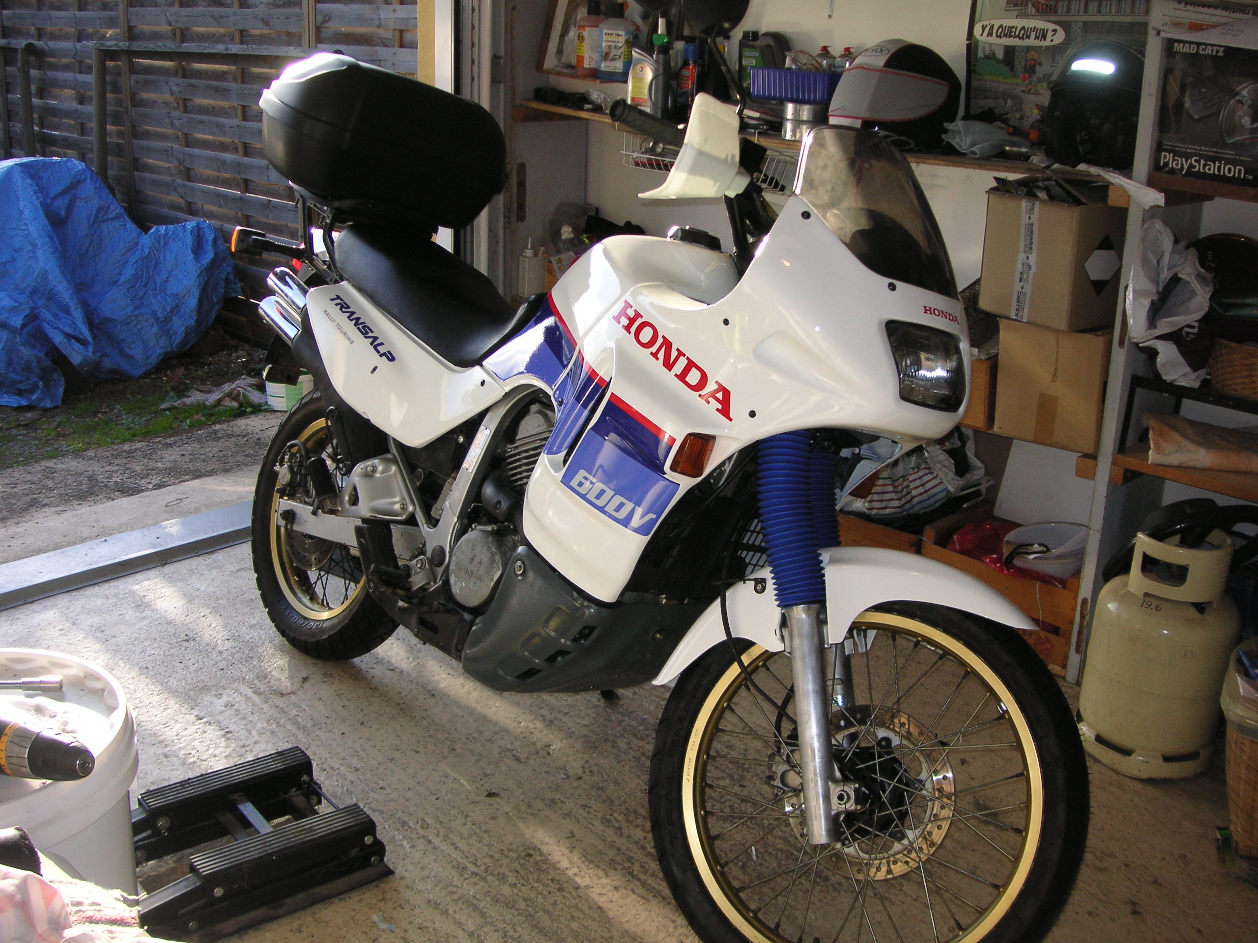

Montage effectué ! Voilà ce que ça donne :
Tous feux éteignus
Veilleuse (j'avais couplé mes antibrouillards à la veilleuse). Oui monsieur j'ai préféré le feu orange au feu blanc, façon CRF :roll:
Feu de croisement :
Feu de route :
Ce que ça donne sur la route en images (attention : en photo on a l'impression que c'est très lumineux, en pratique ça l'est aussi mais on voit moins bien quand même).
Veilleuses
veilleuses 2_resultat.jpg (54.44 Kio) Vu 6520 fois
Croisement
Route

Yes, c'est bien ce lien là, le phare n°2. J'avais hésité à en prendre un autre mais vu les posts précédents, je me suis dit que ça risquait de ne pas rentrer tout seul sans modification et j'ai donc pris le même que "cematin".
DomR a écrit :
20 août 2020, 07:49
Salut Nicolas,
tes crash bars sont des Givi?
Surtout pas malheureux :ahhhhh . Ce sont des Heavy Duties :mrgreen:
cematin a écrit :
20 août 2020, 08:05
Nicolas
es tu satisfait du résultat ?
je n'ai pas pu tester le mien en mode roulage
le montage est plug & play aucune difficulté c'est un échange standard
Oui, plutôt satisfait, surtout par rapport à ce que j'avais avant : une ampoule led dans le phare d'origine pas prévu pour, y avait zéro différence entre feu de croisement et feu de route. Ca manque juste un poil de puissance en feu de croisement je trouve, mais ca offre déjà un très bon niveau d'éclairage. Cela dit j'ai testé sur 500m, faudrait que j'aille rouler un peu plus longtemps pour être complet.
Le montage est effectivement du bonheur, il y a juste quand même à couper les fils de la veilleuse et mettre des cosses au bout comme tu avais fait ... 2 min à tout casser si on a le matos.
