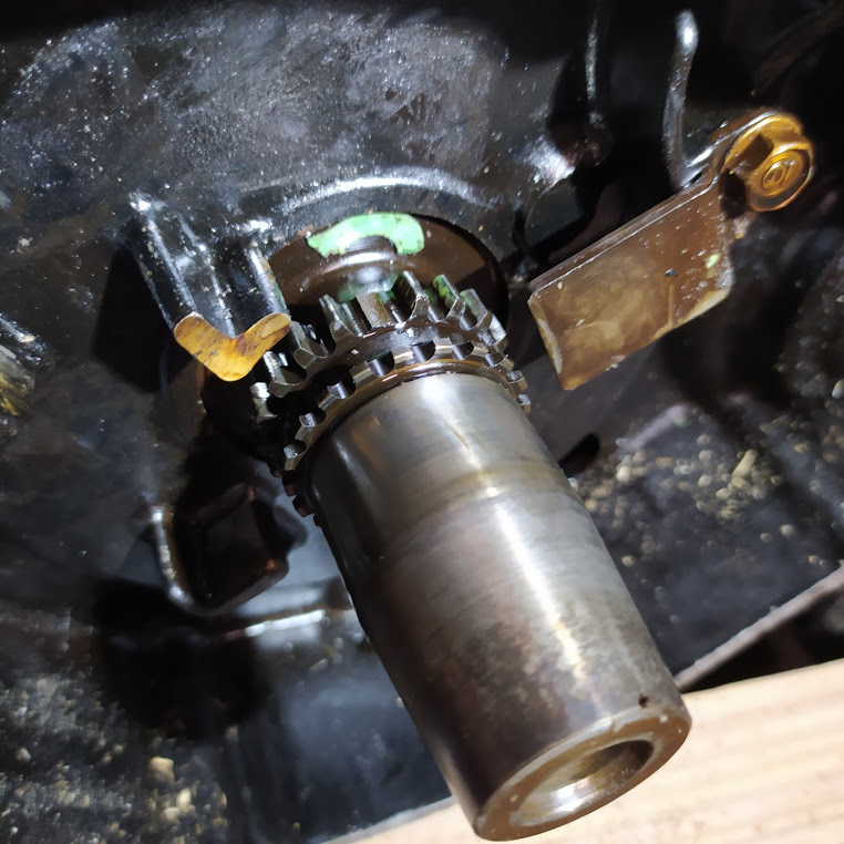

J'ai commencé par virer la transmission de la pompe à huile, avec la méthode de Stefter, pas de problème particulier. Le pignon ne me semble pas trop usé mais j'aimerais passer en transmission " evo 2" : :lol:
Pignon pompe à huile.jpg (65.03 Kio) Vu 2762 fois

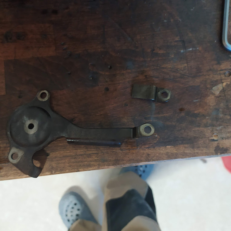

Ensuite j'ai enlevé le système de sélection des vitesses, pas de problème particulier sauf qu'a un moment lors du démontage coté boite de vitesse j’entends un bruit de pièce qui tombe dans le fond du moteur, je m'alarme pas je sors mon outils magnétique , je le plonge et je ressort ... Une dent de pignon ! Et merde :zen
Bon de toute façon je suis la pour démonter complémentent ce premier moteur et avec le deuxième essayer de faire un moteur complet .
La deuxième plongée de l'outil je ressort cette pièce (petite pièce en haut )qui sert de blocage d'axe il me semble.
piece inconnu.jpg (73.02 Kio) Vu 2762 fois

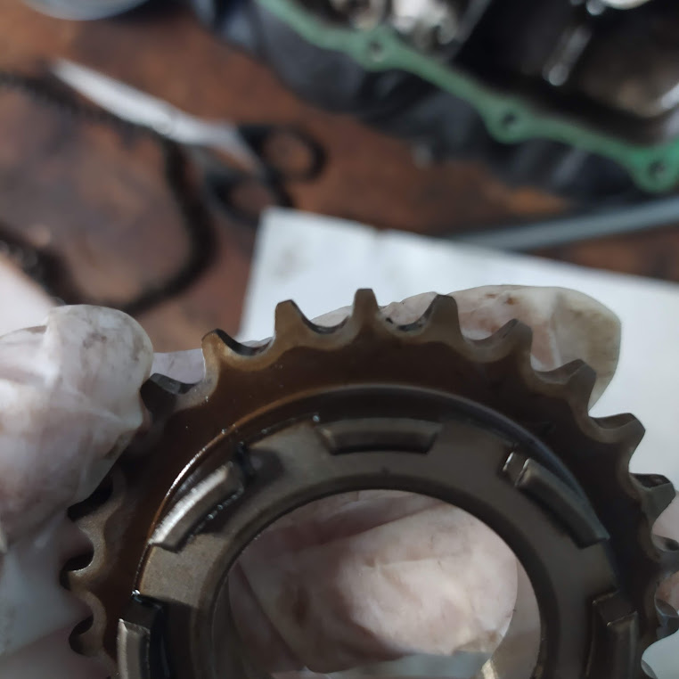

Je passe de l'autre coté et avec une vis avec le bon pas je sors le rotor magnétique sans soucis, la roue d'libre, pour arriver au niveau de la chaîne de distribution et la surprise sur le vilbrequin :
vilbrequin abimé.jpg (132.92 Kio) Vu 2762 fois
Il manque une dent mais vous savez quoi ? Ce n'est pas la bonne ... Je pense que la boite est HS mais ça je le saurais au démontage, bon c'est pas trop grave car j'avais prévu de garder la boite de vitesse de l'autre moteur qui a un asb en bon état :-D

Les dents de vilo cassées, c'est du a l'utilisation de la clef a choc alors que les chaînes de distribution étaient dans le bas moteur ! Je l'ai dis plusieurs fois avant de démonter les chaînes si on démonte le bas moteur il faut débloquer tout les vis écrou serrés fort!
C'était couru d'avance ,essai de pas faire pareil sur l'autre....
Tu as sûrement raison, après honnêtement à part la clef à choc je pouvais pas démonter autrement, j'ai chauffé utilisé du dégrippant, j'étais à court de solution.
Je le saurais pour le prochain moteur et les suivants :wink:

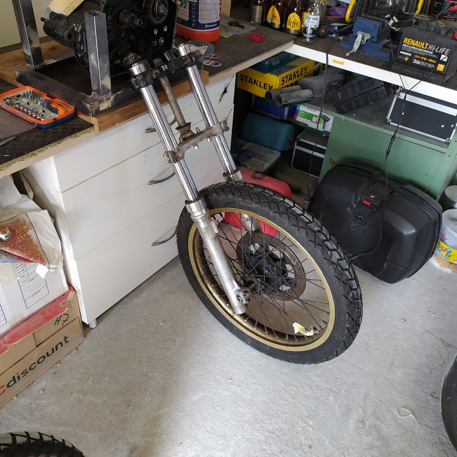

Après une petite pause bricolage maison, j'ai continué d'avancer mon projet, j'ai reçu une fourche qu'avait récupéré Marcopolo. C'est une fourche raccourcie (les tubes semble différents par rapport a une fourche d'origine, je n'ai pas encore démonté je verrais ça plus tard). Aussitôt reçu, je lui met une jante qui venait avec les moteurs (un chef ce Ricoune ! :respect )
Je dois aller chercher mon étrier de piston ancienne génération (rapport à l'entraxe des fixations sur la fourche) ce soir et j'aurais bientôt une fourche presque complète, il me manquera soit un entraineur de compteur (ou alors j'usine une entretoise vu que je pense pas garder le compteur d'origine).
La jante avant en 21 je la garde complète car peut être pourquoi ne pas garder un jeu de jante pour faire du tout chemin.

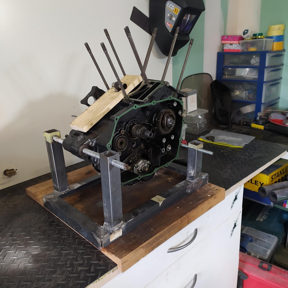

Bref je lui ai disqué la tête, j'ai tout viré, j'ai soudé un cadre pour fixer le moteur et voila ou j'en , prochaine étape j'ouvre la bête :-D
(photo avant le massacre à la disqueuse)

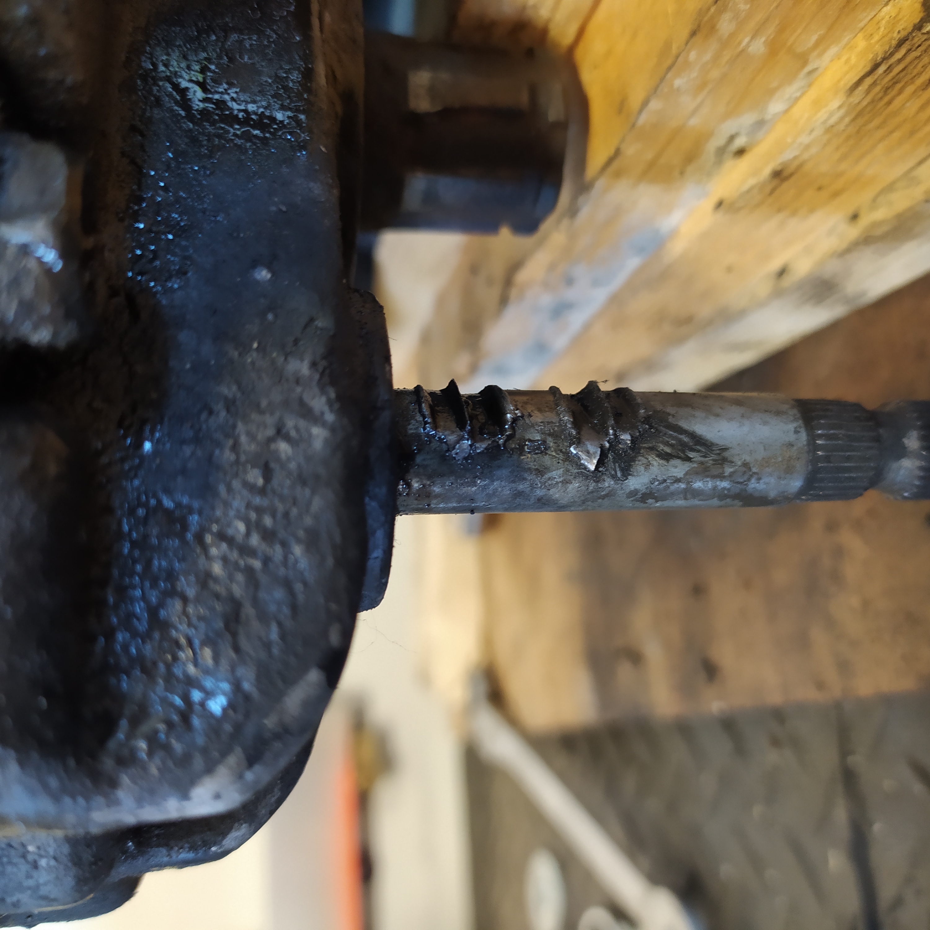

Par contre je n'avais pas réussi à enlever la tige du sélecteur de vitesse et je viens de comprendre pourquoi :
Je vais y passer un coups de papier à poncer et je vais le sortir et ensuite j'aviserais.

Il y a des vis en dessous du moteur, il ne faut pas les oublier, par contre ton levier de sélecteur a pris cher et il faut l'enlever pour pouvoir séparer les deux carters :wink:
Re: Transalp Supermot
Et c'est à la lime au minimum là !!

Par contre même après avoir enlevé à la dremel toutes les marques, impossible de sortir l'axe. Il vient s'enfoncer mais bute dans quelque chose dans la boîte du coups impossible à retirer.
Je prendrais des photos des carters, pour savoir si je n'ai pas oublié de vis mais je ne vois rien :?:
