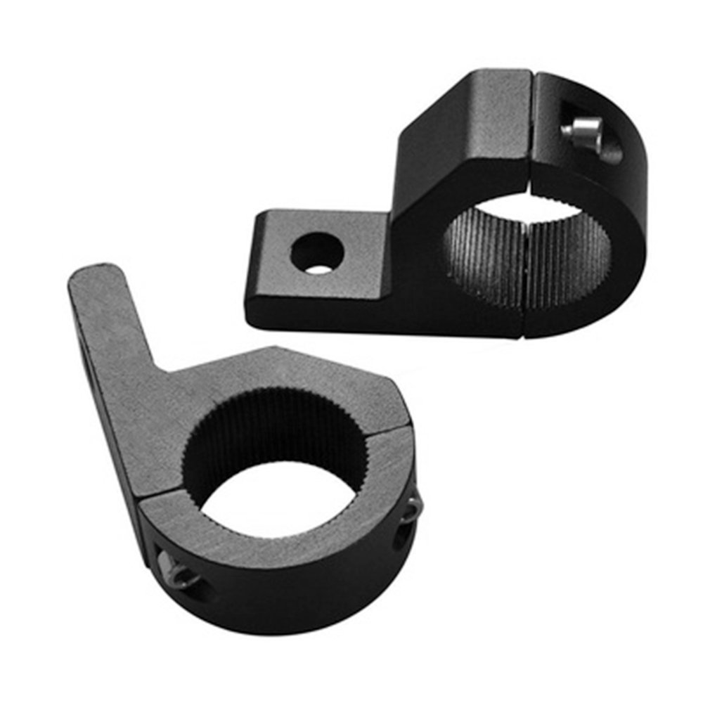

Pour ceux qui cherche des fixations pour les crash bars, j'ai trouvé ceci:
http://shop.sw-motech.com/cgi-bin/cosmo ... =280137731

Merci, j'avais déjà vu ça. Le problème c'est que ca coûte le même prix qu'une paire de phares chinois
question que je m'étais posé en voyant ça a l'époque : est ce que c'est compatible avec d'autres phares que les SW Motech ? Je pense mais c'est marqué nulle part.
- jdm74
- Vénérable
- Messages : 192
- Enregistré le : 16 oct. 2017, 22:49
- Localisation : Haute-Savoie 74 T@04
Re: Le topic à propos des feux additionnels c'est ici !
Je les ai vues dans une vidéo où la personne réalisait des tests de différents feux!Nicolas08 a écrit :Merci, j'avais déjà vu ça. Le problème c'est que ca coûte le même prix qu'une paire de phares chinoisquestion que je m'étais posé en voyant ça a l'époque : est ce que c'est compatible avec d'autres phares que les SW Motech ? Je pense mais c'est marqué nulle part.
Donc oui c'est compatible avec d'autres marques du moment qu'il y ai une vis centrale de fixation.
Mais oui ce n'est pas donné

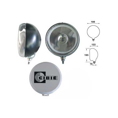

J'ai enfin trouvé les LP que je vais monter sur ma machine!
J'ai retrouver une paire de LP Cibier en parfait état dans mon grenier.
Ils éclairaient super bien, bon un peu gros mais je renforcerais les crash-bars
- giaco
- Messages : 1661
Ça va faire gros mais c'est sur que ça éclaire
- jdm74
- Vénérable
- Messages : 192
C'est une plaisanterie, beaucoup trop gros...giaco a écrit :Ça va faire gros mais c'est sur que ça éclaire
Mais c'était de bon optiques

J'ai trouvé des fixations pour les crashs barres à 9,85€ + 2 € de FP chez Amazon
Commande passée
https://www.amazon.fr/gp/product/B076CN ... IWPF&psc=1
