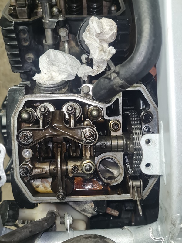

j'ai d'abord tout Déverrouillé côté serrage, puis callé sur le repère attendu pour l'arrière soir RT, et vérifié d'être en position MPH avec le jeu nécessaire et attendu sur les soupapes
j'ai tout démonté tranquillement, puis sorti les demi paliers, le Tendeur, l'AAC puis la chaine.
Nettoyage et inspection puis recalage en tension du tendeur, remontage sens inverse.

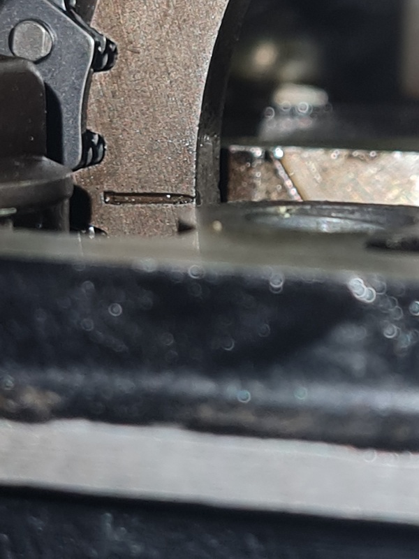

au début j'étais un peu perplexe car je n'arrivait pas a caller mes repères strictement a plat sur le plan de joint, c'était soit "presque bon" soit un poil trop avant, ou un poil trop arrière.
Puis je me suis rappellé avoir lu que ce léger décalage était normal.
Pour tout dire, calé pile poil sur le repère RT ( on voit pas bien mais j'ai accentué les info)
cal RT.jpg (155.43 Kio) Vu 3020 fois
j'ai le repère Arrière de la poulie d'AAC qui est parfaitement aligné sur le plan de joint, voir même peut être un chouilla en dessous.
et l'avant qui est a un petit millimètre au dessus du plan de joint.
Voir les photos, vous me confirmez que c'est normal.(de toute façon j'espère car j'ai pas pu solutionner cela.. LOL)

C'est mieux de voir sur une seule photo d'ensemble le pignon d'AAC avec les 2 repères au niveau du plan de couve-culasse.
Mais oui ça a l'air bon.
Le vrai contrôle se fait une fois le tendeur dégoupillé et au moins 2 tours moteur.

Alors j'ai terminé ce soir l'arrière en remontant pignon, doit et embrayage, puis en liberant le tendeur et faisant mes serrage au couple ( et mes jeu de Soupapes par la même occasion)
Et après quelques tour le pignon est même un poil mieux aligné qu'il ne l'était au départ.. bon je chipote, mais j'ai l'impression.

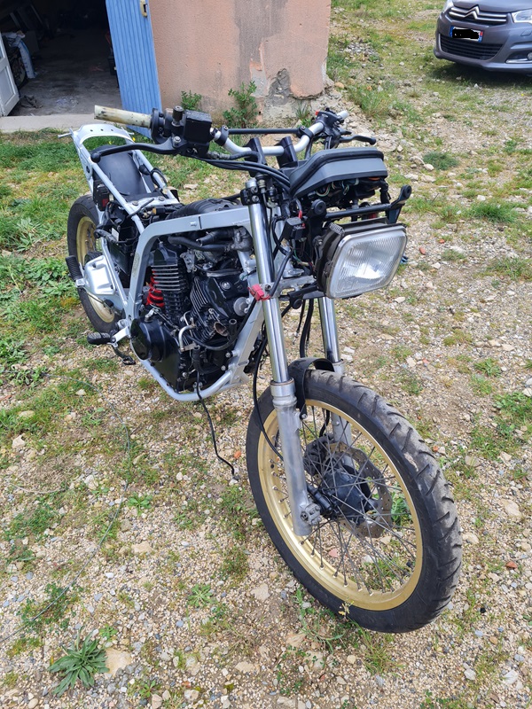

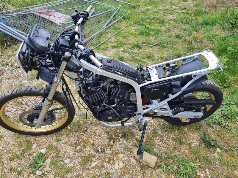

Bon aller, quelque photos d'hier après midi ou j'ai pu pousser la bête à l'extérieur du sous sol pour la voir "à la lumière"
Merci de ne pas relever l'état déplorable de ce qui est visible de mon jardin et des éléments qui y sont stockés. :cry: :sniff
mais bon c'était chouette de voir la bête sous la lumière entre deux averses. alors j'ai fait une ou deux photos parce que voila. :-D
carbu et boite à air montés à blanc, j'attend les joints pour les changer sur les tuyaux de refroidissement qui rentre dans le cylindre.
j'ai prévu de faire le plein huile + liquide de refroidissement pas cher + produit nettoyant radiateur Winnins, laisser chauffer/tourner une grosse demi heure puis vidanger le circuit d'eau car il est un peu crade.
joints et filtre changés, j'attends ma batterie, j'ai quelques pièces en cours de nettoyage, repeinturluration (boucle arrière, etc.) mais globalement cela avance bien.
Il me faudra finir de remonter l'électronique. quelques durites aussi... Dont certaines pour lesquelles je ne me rappelle plus ou elles vont LOL
Il me faut.. de radiateur aussi tien... ;)
j'ai commandé de la durite essence 8 et 6 pour remplacer les existantes carbus etc, et.. bon si ca tourne cela devrait pouvoir rouler après ;)
et le reste cela sera de la finition carrosserie qui viendra ensuite

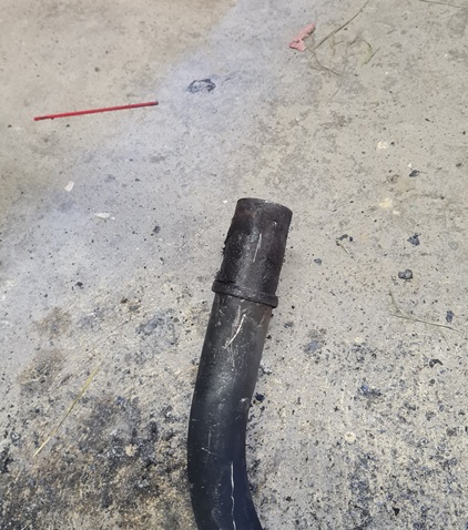

Bon il faudra juste que je change mon Collecteur. il est dans un état pitoyable. soudé par la rouille donc quasiment impossible a passer sauf en force, pourtant j'ai essayé de le démonté de 10 manière différentes au moins..
en plus il n'est plus étanche donc.. ca pétarade un peu. clairement ca ne passera jamais le contrôle technique c'est certain...

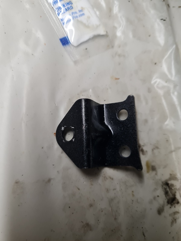

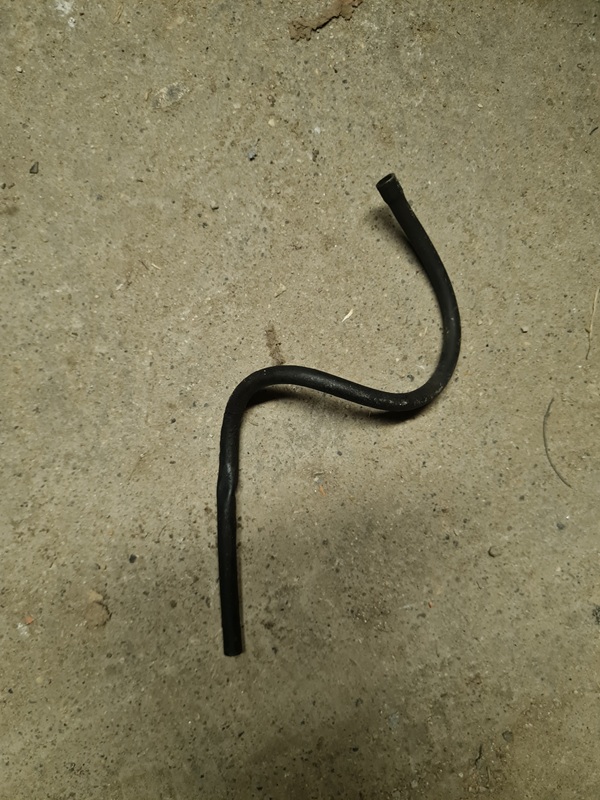

Bon dans le lot.. des pièce sdont.. je ne me rappelle plus l'usage ou l'emplacement (Nan ne riez pas c'est vrai !!)
en même temps 3 ans qu'elle est en pièce détachées dans le sous sol. autant dire que j'ai eu le temps d'oublier ce genre de détail.
Donc je vous mes les images en détail.

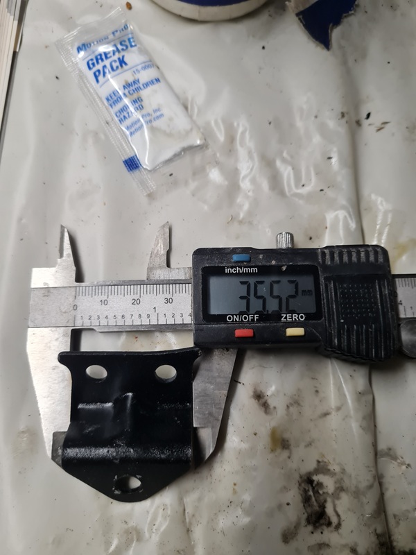

cette petite durite , qui sert probablement a l'ecoulement de ... je ne sais trop quoi mais elle était assez grasse !
Et cette pièce aussi.

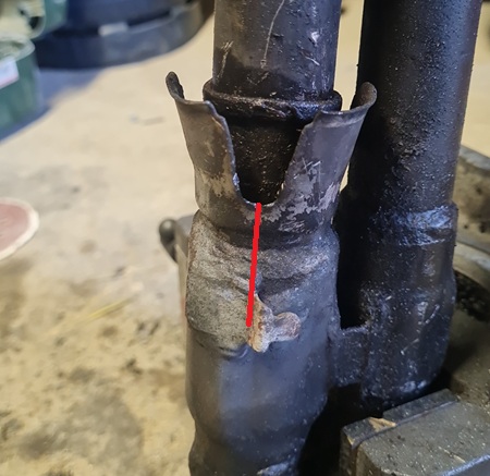

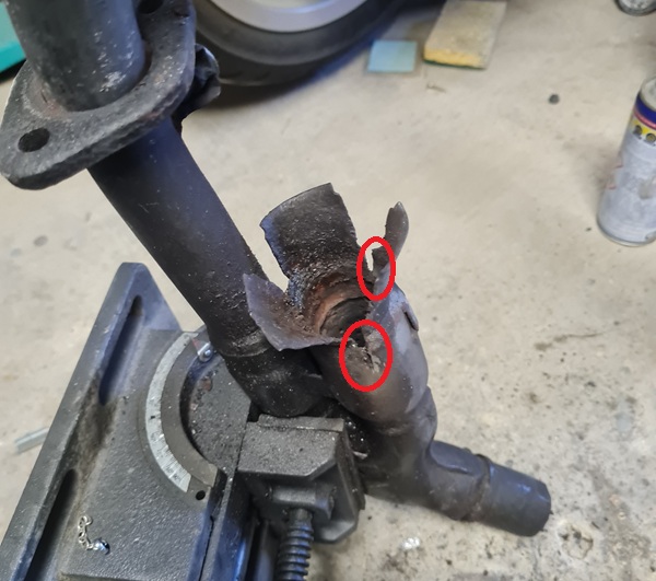

j'ai passe un peu, moyennement .. beaucoup de temps a essayer de démonter mon collecteur d'échappement, j 'ai fait peter le plus possible du joint graphite, ecarté le plsu possible les pates de jonction. balancé du WD, tiré, tapé, chauffé..
rien a faire ce fichu collecteur (cylindre arrière) ne veux pas sortir de sa jonction avec le reste du silencieux..
Ca semble incroyable comme si c'était soudé par la roulle et pourtant pas tant rouillé que cela.
Certains d'entre vous ont ils (j'en suis sûr) rencontré le problème?
Comment vous en êtes vous sortis?
je prends tout conseils averti avant mes solutions Barbare..

Oueh, c'est la merdasse à faire.
J'ai déjà rencontré le problème, j'ai écarté tout ce que je pouvais, mis du lubrifiant, pris un tout petit tournevis plus ou moins sacrifié dans la bagarre en l'insérant dans ce foutu joint, re lubrifiant et j'ai fini à l'étau avec l'aide de quelqu'un puis cale en bois et massette.
Il faut essayer de lui faire prendre un peu de jeu, puis lubrifiant, puis taper, essayer également un peu en rotation.

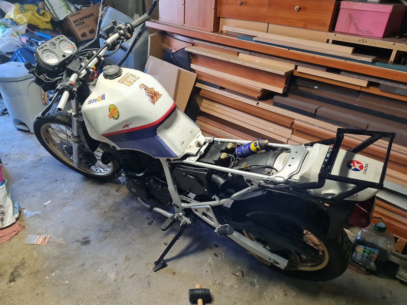

Phil_84
Messages : 180
Enregistré le : 22 mars 2015, 16:23
Localisation : Boulbon - Bouches du Rhône
Re: T@ 87 - Premiers démontages et interrogations normal ou.. pas
Message par Phil_84 »
Alors.. après moulte patience et tentative..
il voulait pas "viender" comme dirais l'autre.
Au collège, j'avais un collègue qui disait: "si la violence à pas résolu ton problème, c'est que t'a pas tapé assez fort"
Si si c'est vrai. pourtant c'était une patte.
Bref, j'ai usé de moulte écartèlement et pas loin de 100ml de WD40 :lol: et devinez quoi???
même après 3 jours de bain et des écart de température digne d'une fonderie. rien !!
j'ai donc sorti les grand moyens!
Ca va trancher comme on dit dans la cité de la peur. (petit outillage électroportatif de modélisme à la main) ne voulant pas citer la marque qui finit par "remel" je me suis dit que j'allais prolonger les ouvertures de 2cm , au moins deux pour jouer franchement. c'est là que j'allait opérer
Et après plein de petites etincelles, et 1 disque et demi, parce que oui derrière le goulot le métal est épais. nous y voici !!
et avec quelques coups massette et tournevis en main, j'ai fini pat écarteler la bête ! ( ca a craqué, si si je vous jure, c'était vraiment soudé par la rouille)
Bon dans l'ensemble c'est en assez bon moyen état, mais j'ai fini par tout sortir
je souderai au fil fourré la partie que j'ai disqué après avoir remis en position.. mais je crois que je me trouverait quand même un autre collecteur en meilleur état car , compte tenu de l'usure générale de ce dernier, il finira en "pièce de rechange je pense .. pièce propre, mais de backup.
La suite au prochain épisode..

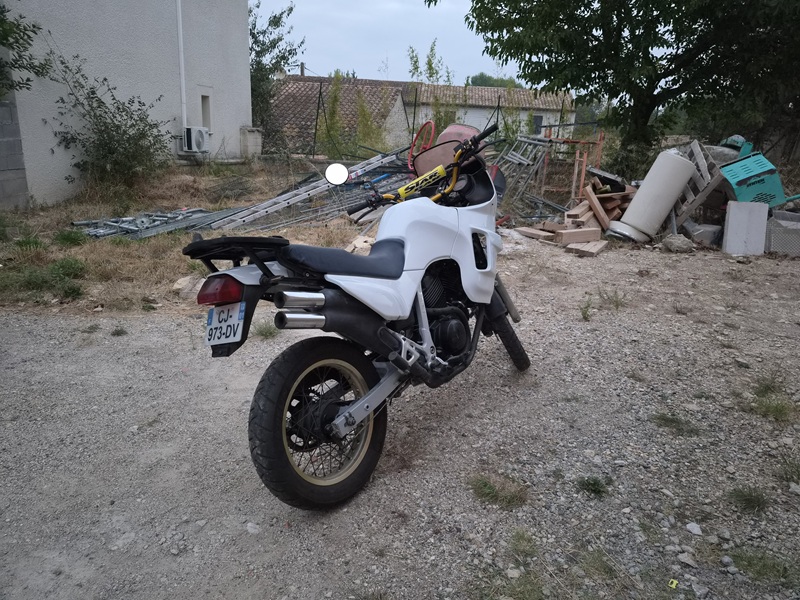

Messages : 180
Bon et bien voila après...
4 ans de
ca avance, un peu, puis plus, puis un peu, puis plus...
Et bien je suis content de vous dire que "ça roule" !! :youpiii
les 60 premiers kilomètres fait cette après midi, tranquillou pour essayer un peu la bestioles et faire les premiers constats
Bon déjà premier constat ! ça fait un bien fou de reprendre le guidon !!
Ensuite.. quelques suprises. enfin des ajustement à faire :
--> Bon ma dernière transalp disposait d'un disque à l'arrière mais quand même. la premiers tests, grosse surprise le frein arrière me ralentit tout juste un peu. même.. quand je quiche comme un âne sur la pédale
(je vous vois venir.. oui j'ai mis le papillon en bout de tige, et j'ai pas mis de vaseline sur le tambour au remontage :lol: )
Plus serieusement même en resserrant bien .. ca freine absoluement pas. je dois creuser ça car autant dire que j'ai qu'un frein avant, même si oui quoi qu'il en soit il fait 75% du taf normalement déjà
--> la fourche... :cry: elle est "plongeante" c'est le moins qu'on puisse dire ^^ . c'était le cas avec mon ancienne transalp mais nettement moins. j'ai vu passer des tutos.. je vais dejà vidanger et changer l'hui;; ca ira certainement mieux.
--> ça cogne un peu sur l'accélération franche a bas régime... mais ca se lisse a partir de 4500 tr. je me dis qu'il faudrait peut être que je fasse un équilibrage carbu.. ? qu'en pensez vous?
(le premier qui parle des paliers il doit venir boire l'apéro chez moi pour constater qu'il s'est trompé) ^^
--> j'ai faillit oublier ! A chaque fois que je débraille pour passer une vitesse, j'ai le voyant de neutre qui s'allume... jusqu'a ce que je relache l'embrayage.. Si quelqu'un a une idée sur la chose...
Ca sera tout pour aujourd'hui. bon je pense qu'il faut que je règles déjà ces quelques points.
J'ai une liste de pièces à trouver également. je vais mettre quelques annonces si jamais certains d'entre vous en on qui traine "en trop"
NB : oui; il n'y a pas le sabot ni les crash bars. mais le sabot j'aimerais monter de l'alu, j'attend d'ne trouver un de RD ou deux demi a pris raisonnable je ferais la plaque centrale..
et les crash bars. j'attend d'avoir plus besoin de démonter "encore" pour les mettre en place ^^
