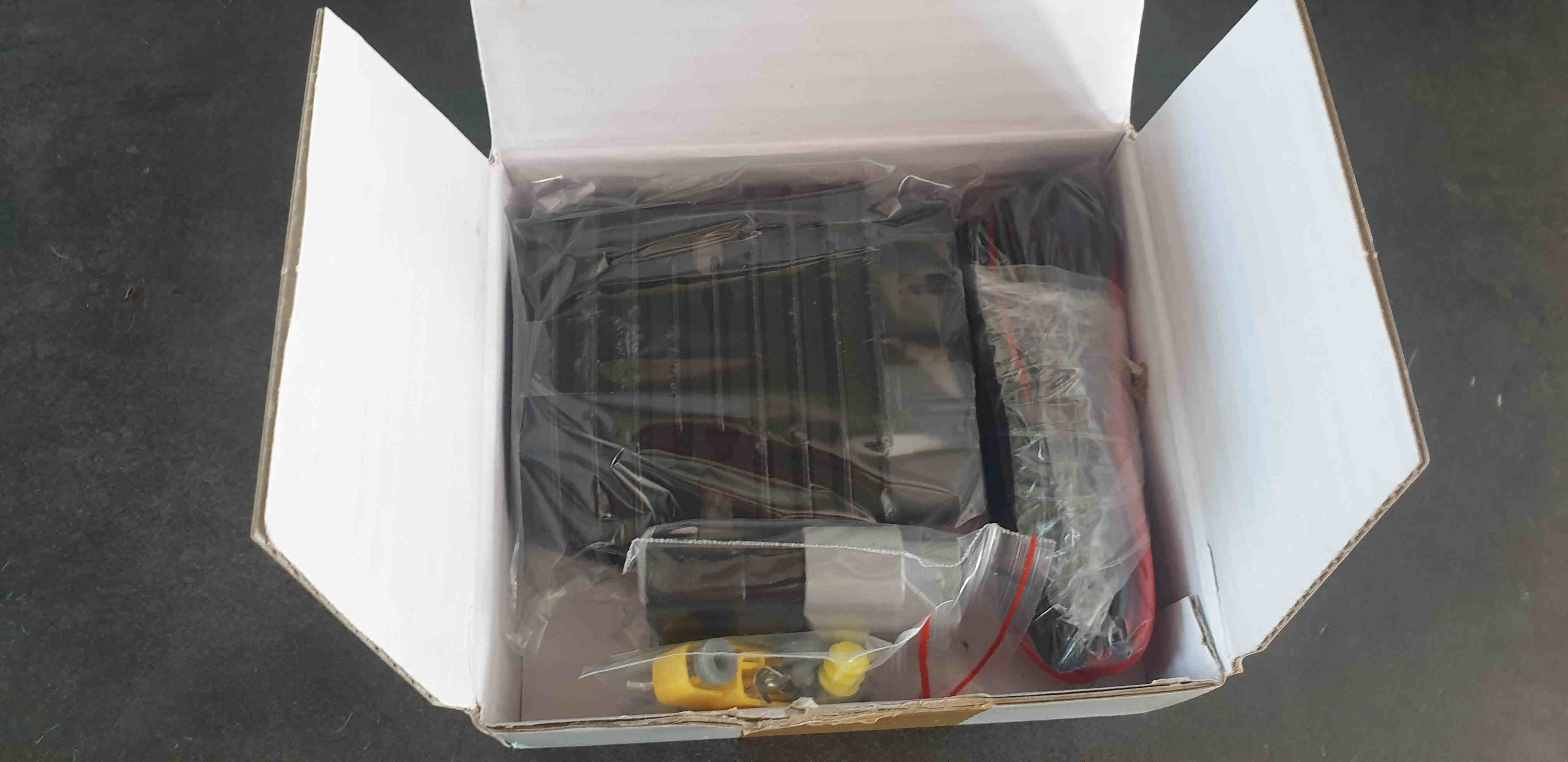

Le papa noël est passé
Mais faut câbler maintenant
J'ai mis par dessus les thermo rétractables, des gaines fibre de verre trouvées sur ce site, livraison rapide : https://www.protecable.com/gaines-texti ... terne-4_mm
Et j'ai opté pour une connectique alternateur similaire à l'origine trouvée ici : https://www.amazon.fr/gp/product/B09MCS ... UTF8&psc=1
Comme ça on connecte directement sur la fiche d'origine du faisceau.

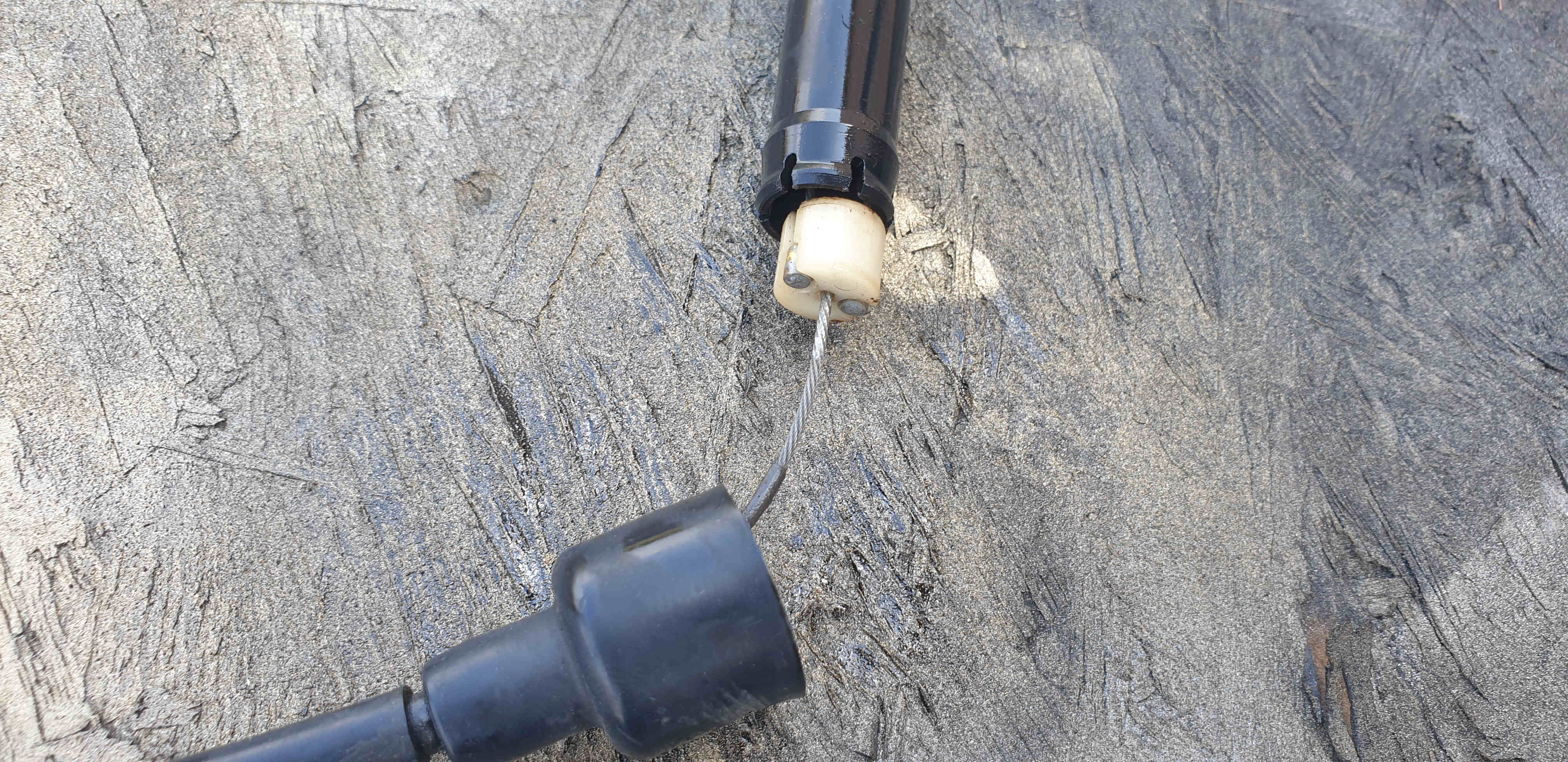

Au fait , suis comme un fou depuis hier, je veux tester mon faisceau et impossible de retrouver mon câble de mise à la masse batterie/ démarreur !! Je l'ai perdu ! :greuh :greuh
Ca me semble parfait pour la pompe. Il faut tester avant de refermer le capot. A vide. Directement sur le 12v.
Le contact va battre très vite. Et grâce à madame la diode Schottky tu ne vas avoir que très peu d'arcs électrique :wink:
