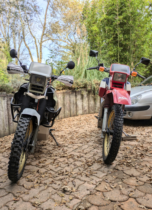

Merci ! Le ruban de masquage vient de chez la Zone, c'est très pratique.Flan a écrit : ↑11 nov. 2024, 18:55Le résultat final est bien sympa! Belle peinture, surtout en bi ton avec une démarcation courbe. Tu as fait comment? Scotch de masquage?
Ça lui va bien la petite tête de fourche à l'ancienne.
C'est quel modèle ?
Pour le feu il existe des versions à LED avec pile poil les dimensions. Mais avec un meilleur éclairage.
La tête de fourche + le phare, proviennent d'une HONDA 750 XLV via eBay
J'ai changé la H4 pour une H4 LED ce soir quand il ferra nuit, je ferrais des photos comparo H4 vs H4 LED avec le même bloc optique.
Je pense mettre deux feux additionnels sur les crashes-bar, donc la puissance sur le phare principale n'a peu d'importance pour moi.
Pour ceux intéressés par la référence de la couleur verte je vous donne son numéro de RAL sur la photos.
- Fichiers joints
- PXL_20241112_082220721.jpg (363.79 Kio) Vu 4527 fois

- Messages : 10240
- Has thanked : 144 times
Re: Projet replâtrage 600 en moins pire.
La même que la moto d'à côté, je te laisse chercher ...
- Messages : 49770
- Been thanked : 244 times
- Messages : 10240
Perdu, si tu donnes ta langue au chat, la réponse est dans la présentation de @V2ONLY
Mes indices :
la forme du cadre périphérique en tube carré
la couleur du réservoir bleu/blanc/rouge
la forme et la fixation du sabot
Et puis je crois que c'est écrit sur le garde-boue avant
- Messages : 49770
750 XLV ? Dernier essaimarcopolo a écrit : ↑12 nov. 2024, 21:53Perdu, si tu donnes ta langue au chat, la réponse est dans la présentation de @V2ONLY
Mes indices :
Et puis je crois que c'est écrit sur le garde-boue avant![]()
- Messages : 10240
Gagné, enfin on attend la réponse du propriétaire
Gagné,
C'est une RD 1/2, un mix entre une RD01(1985) et un moteur noir de RD02(1987) qui lui est noir et dégonflée suite problème surchauffe cylindre arrière.
Le vrai charme de ce moteur, c'est de le démonter et ensuite de le remonter dans ce cadre.

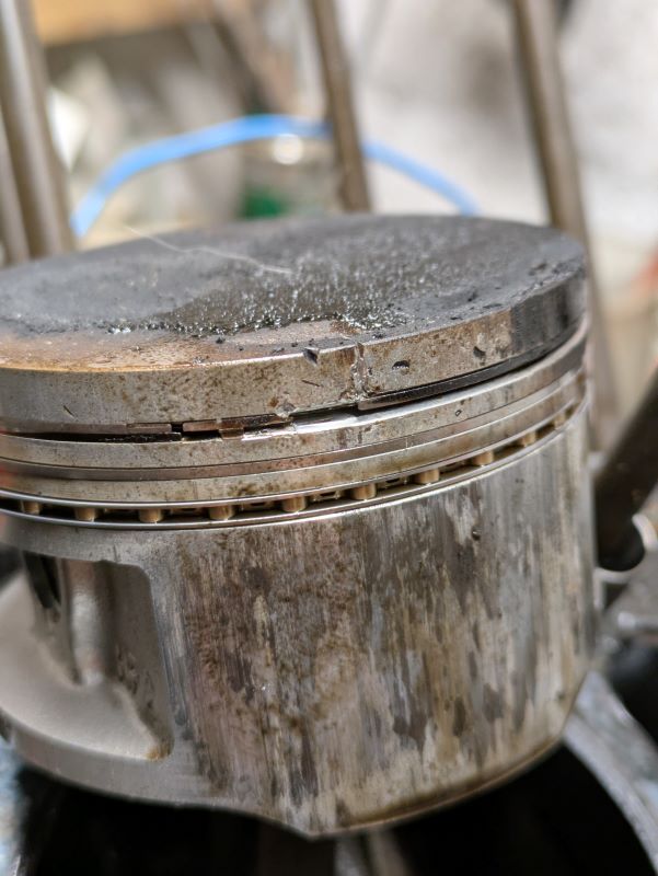

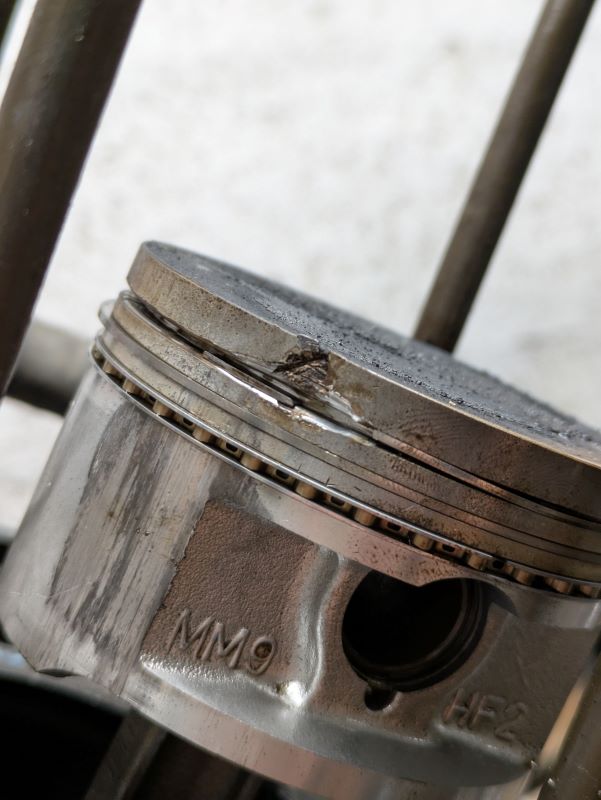

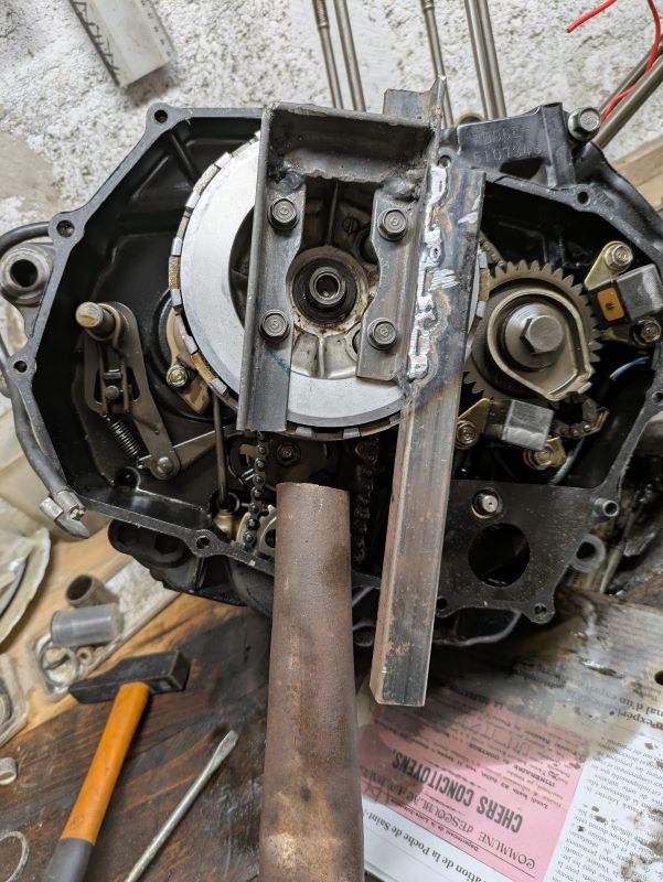

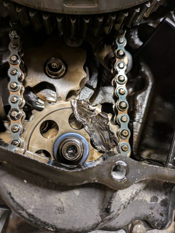

COULAGE DE VIELLE
PROLOGUE :
Adepte de film d'horreur, je traînais à mes temps perdu dans la rubrique « je refais ma moto » ; la main sur le visage, les yeux caché derrière mes doigts, je lorgnais les photos de moulin désossé en espérant que cela ne m'arrive jamais... erreur.
Petit topo de la panne :
Avant mon départ en vacances, j'ai refait le niveau d'huile moteur tant bien que mal avec ce foutu crash-bar.
Après avoir fait mon premier plein d'essence sur un air d'autoroute, lors du démarrage de la fumée blanche est sortie du pot d'échappement, donc je m’arrête un peu plus loin et en faisant le tour de la bécane, je constate que de l'huile pisse de la durite de la boite à air, j’attends un peu que ça s’arrête de pisser pensant avoir mis trop d'huile dans le moulbif.
Je reprends l'autoroute tranquillement que je quitte ensuite pour des routes départementales.
Pendant le reste de mes vacances (10 jours) aucun problèmes à signaler, la moto ne chauffe pas anormalement, elle démarre au quart de tour et ne pisse plus d'huile.
Retour de vacances sur routes nationales, aucun problèmes, mais une fois sur l'autoroute rebelote,
la moto n'avance plus et un bruit bizarre sur le cylindre avant, coup de bol, je tombe en panne sur un air de repos.
Premier diagnostique à la louche, madame n'aime pas les hauts régimes soutenus ou alors, elle est atteinte d'autorouphobie.
L'engin rapatrié à la maison, j'enlève le moteur du cadre, ouvre le couvre culasse et je trouve la responsable du bruit bizarre, la drôlesse a cassé et c'est barré dans le fond et devait frotter sur la chaîne de distribution.
PROLOGUE :
- Fichiers joints
- A1.jpg (88.76 Kio) Vu 3975 fois

En l'état actuelle du démontage je n'ai pas vu de limaille et le moteur tourne quand je le fait tourner avec une clef en bout du rotor.
Les chaînes de distribution son limite des côtes d'usure 7 mm donc je pensait les changer ainsi que la segmentation et les joints de queue de soupapes.

J'arrive a la partie segmentation, bon bah la, c'est un p'tit plus compliqué que prévu, l'avant a pris cher et l'arrière est un peu moins pire.
- Fichiers joints
- A5.jpg (69.23 Kio) Vu 3975 fois
- A3.jpg (61.42 Kio) Vu 3975 fois
- A4.jpg (62.99 Kio) Vu 3975 fois

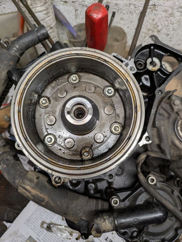

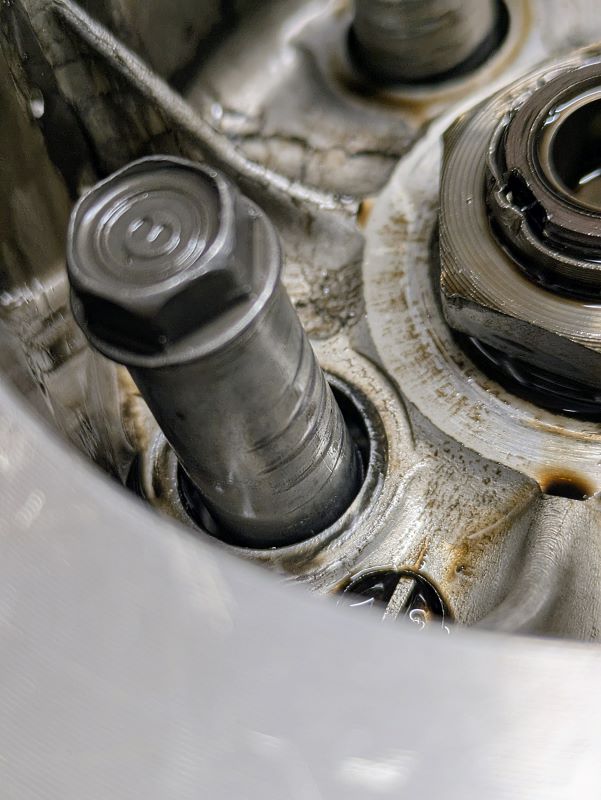

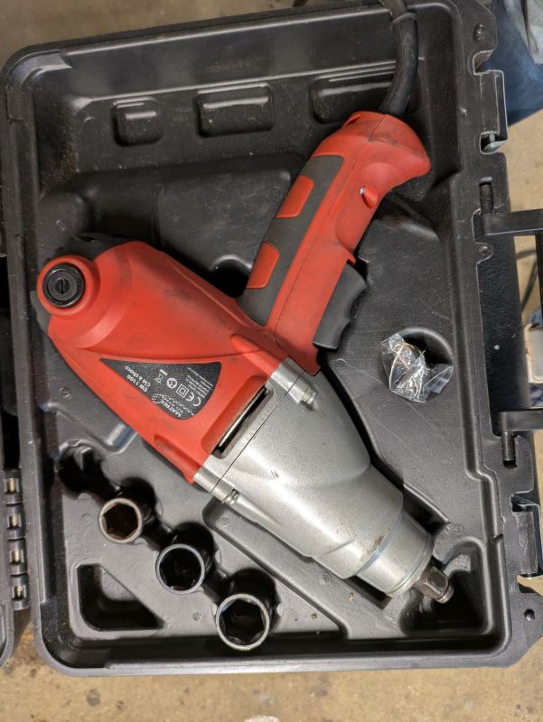

La zone embrayage n'a pas l'air terrible non plus, en plus j'ai du bricoler un truc pour le sortir et acheter d'occase une péteuse.
- Fichiers joints
- A7.jpg (72.35 Kio) Vu 3972 fois
- A8.jpg (108 Kio) Vu 3972 fois
- A10.jpg (81.23 Kio) Vu 3972 fois

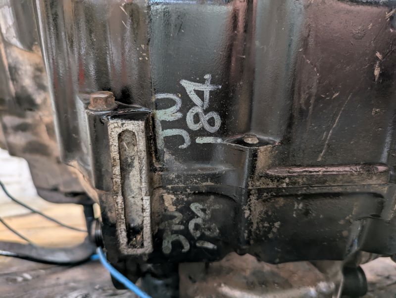

Deux minimètres de jeux pour la bielle avant et zéro pour l'arrière, et impossible de démonter ce foutu stator, donc game over.
Et enfin le moteur n'était pas d'origine.
- Fichiers joints
- A9.jpg (112.46 Kio) Vu 3972 fois
- A11.jpg (81.69 Kio) Vu 3972 fois
