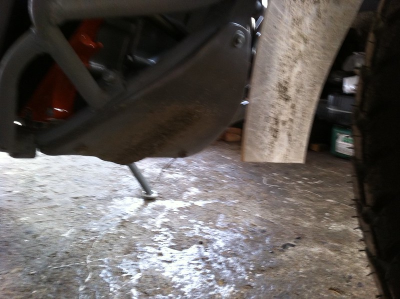

Quelques photos..
Marrant les traces de sortie des gaz.
IMG_0253 by Barth, sur Flickr
Le voyant led du neutral était illisible au soleil , remplacé par un rouge qui se voit bien !
Une source d'emmerdes en moins !
IMG_0254 by Barth, sur Flickr
La bavette du garde boue et le sabot font bien leur job !
IMG_0255 by Barth, sur Flickr
La seule vis pas sécurisée par un écrou Nylstop c'est barrée !
IMG_0256 by Barth, sur Flickr.

- barth64
- Messages : 3545
Re: Projet Flat Tracker pour le Dirty Sunday à Eauze
Sinon la moto pèse 165 kg à vide !
Honnêtement je m'attendait à 150 Kg mais le pot pèse un âne mort et le pare carter dans les 5 kg!
A part ça; je ne vois pas ou je pourrais gagner du poids.
J'ai pesé au passage ma 600 black avec tous les pare carter , support valise ,sabot alu, top case ....242 KG !
Sinon côté sensation rien à voir !
Le centre de gravité est super bas , on ne se sent pas embarqué par le poids du réservoir plein comme sur l'originale.
Je suis assis très bas , très bizarre au début ! par contre la selle a le confort d'une selle de vélo ! aïe les trous !
La direction est plus lourde , mais je m'y suis habitué ! heureusement que j'ai pris le pneu avant le plus étroit disponible en 17 pouces ( 110)
Par contre le pneu arriere est tres joueur ( 120 de large ) tres agréable pour se pencher .
J'ai fait des test sur des routes pour tracteurs, melange de terres durcie et de gravier tassé .
Tres roulant avec parfois des trous ou des flaques de boue.
Je passe à fond les vitesses jusqu'à la troisieme apres c'est chaud ( sans frein avant !!!)
Départ à fond dans les 6 milles tours , le pneu patine , la moto est tres stable , tres facile à controler avec les jambes
Les tours montent et le pneu patine toujours depuis le départ , seconde ça patine toujours ça commence à aller tres vite le pneu accroche et passage de la troisieme et je ralentis cela tabasse trop pour l'état de la route .
Moralité sur la piste du Dirty Sunday ce sera première pour le démarrage puis calé en seconde ( j'ai appris sur un reportage que les motos de grass track n'avait qu'une vitesse )
