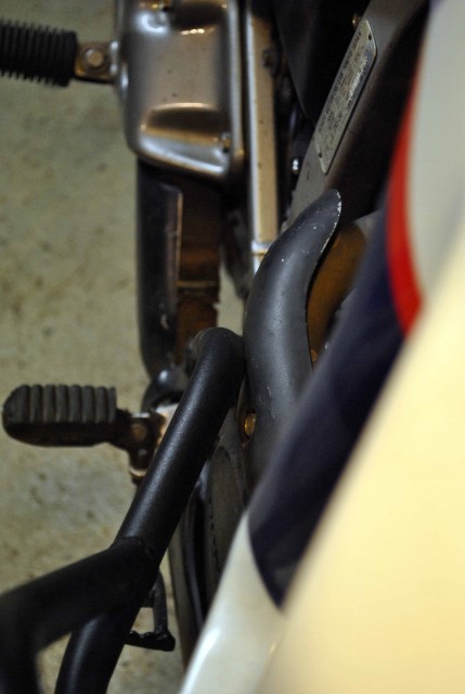

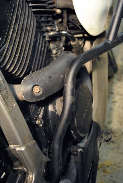

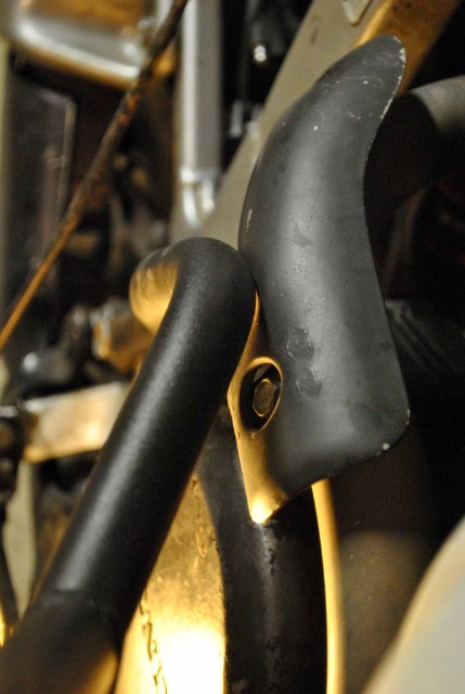

petit soucis avec mon pare-carter, c'est pas nouveau, mais il touche du côté droit la protection du pot d'échappement
PS: z'avez vu mes plus grosses photos :lol: :lol: :lol:
Messages : 3521
Re: Les pare-carters pour Transalp et Africa Twin
J'ai le meme soucis que toi... ça touche sur les collecteurs. Mais bon ça tient
C'est un Givi... Faut lui tirer sur la tronche :D
Message par vanvan631 »
il faut chauffer non ?
Pas besoin, un coup de barre à mine et ça vient :wink:
Moi j'avais enlevé la tôle du coup, puisqu'elle ne sert plus à rien :)
C'est un problème sur les 87-88 qui ont un collecteur un peu différent des autres modèles.
Messages : 8819
Ils ont quand-même un problème, ces GIVI : espace trop petit à droite...
Lors de ma gamelle, explosage du flanc. Sur la protection thermique du pot, j'ai encore la marque bien nette du PC :mrgreen:
Messages : 49780
En général trop grand bras de levier, à cause de la fixation sur le repose pied, trop longue, trop basse par rapport au choc qui se fait en haut ou au milieu du PC, donc il ne peut que se replier ou se décaler. Si la chute est sévère, ben ça touche quelque chose :pasmafote
Ca aide un peu de les écarter en haut devant le moteur (dans l'espèce de raccord avec ses 4 vis).
Perso j'ai mis un bout de bouchon de bouteille en liège, environ 15-20 mm de long.
Ca sert d'écarteur et ça amortit un peu en cas de choc léger (chute à l'arrêt par exemple)
