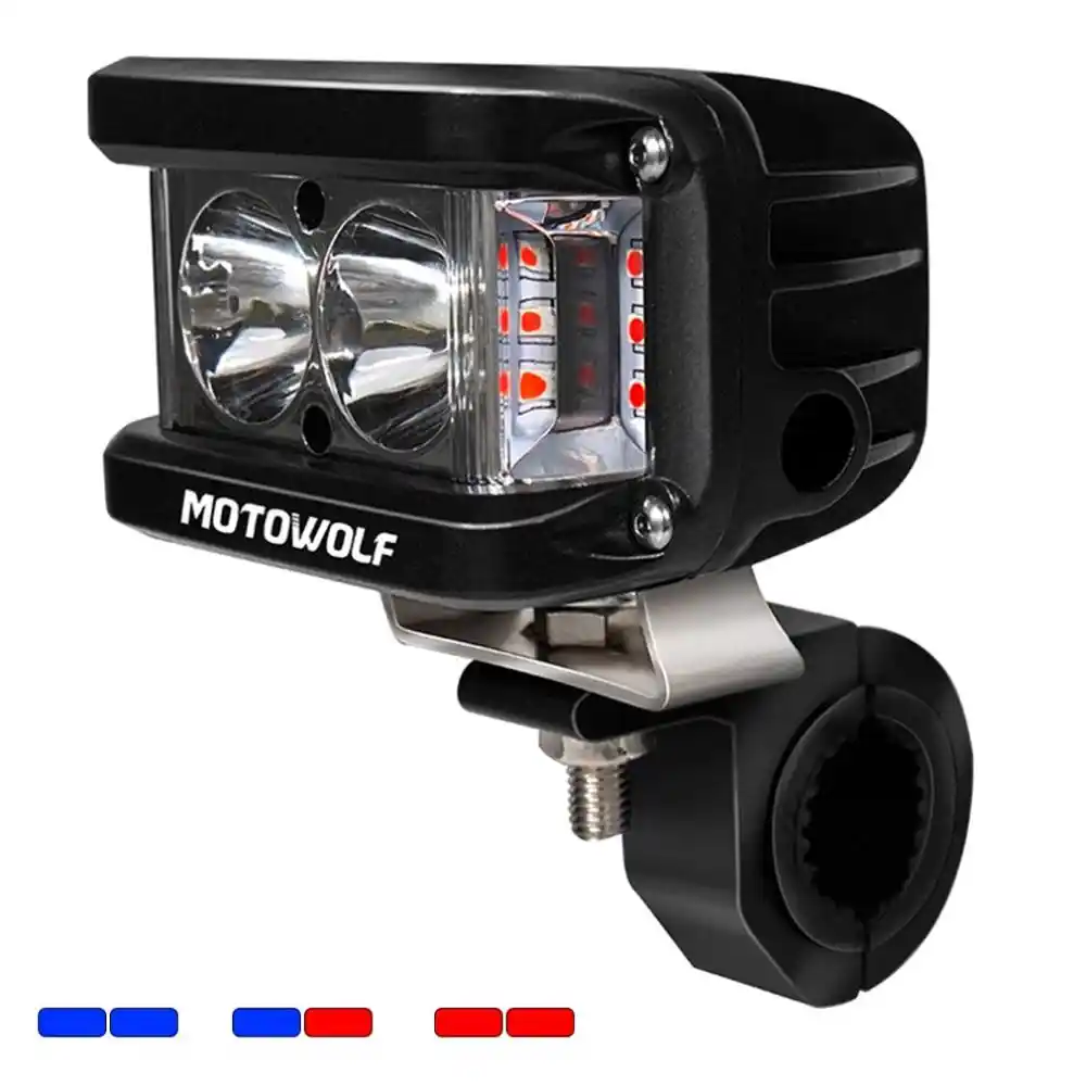

...... avec des Feux additionnels que j'ai choisi plus conséquents (ça va arroser sévère :lol: )
Hello m'sieur Dgero, lesquels ?
Re: Mise à jour de ma Transalp
J'ai acheté ceux là, ça envoie du steak.
J'ai intérêt à bien les régler sinon …..
L'installation n'est pas terminée, j'attend encore quelques petites chinoiseries et notamment un relais étanche, ça prend 2 ampères par phares.

dgero a écrit :J'ai acheté ceux là, ça envoie du steak.
Pas trouvé sur le web....
Messages : 10252
Ppat a écrit :Pas trouvé sur le web....
Là par exemple
MOTOWOLF 12v-72v 25W LED Spot Light Motorcycle
ou là beaucoup moins cher et avec la patte de fixation :lol:
Motorcycle Headlights High Brightness Exterior Headlights
Sauf que les trucs rouges ou bleus sur les côtés risquent de ne pas plaire à la maréchaussée !
TiTi a écrit :Sauf que les trucs rouges ou bleus sur les côtés risquent de ne pas plaire à la maréchaussée !
Oueh, surtout en bleu :lol: :lol: , j'ai essayé c'est assez marrant, je vais pouvoir poursuivre et arreter les gens :supercontent
Pour bien les faire marcher (Leds bleu ou rouge latérales), il faut 4x Marche/Arret à l'interrupteur.
En interfile pour remonter, les gens te voient avec ça !
